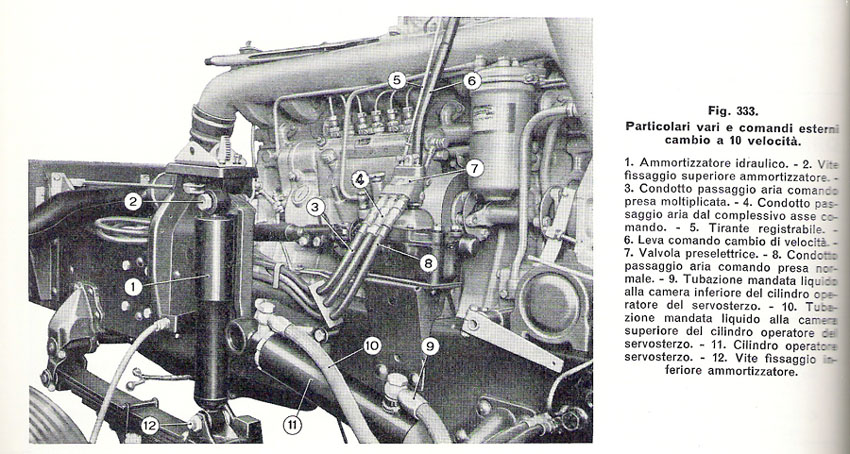

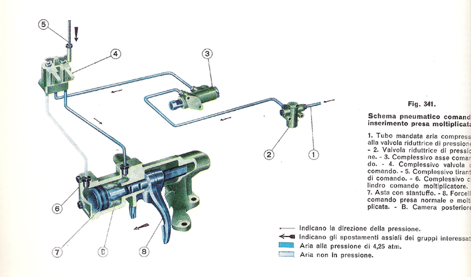

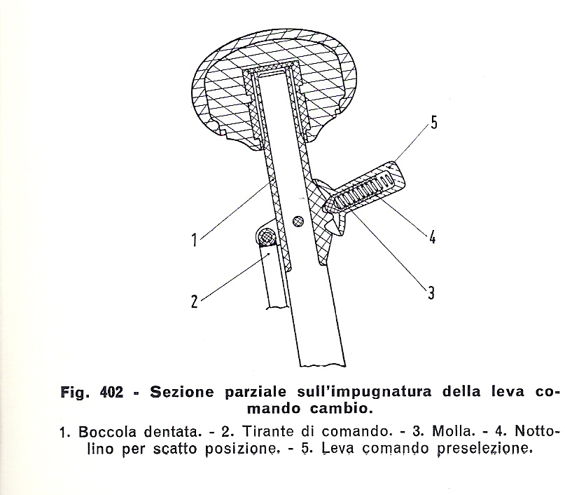

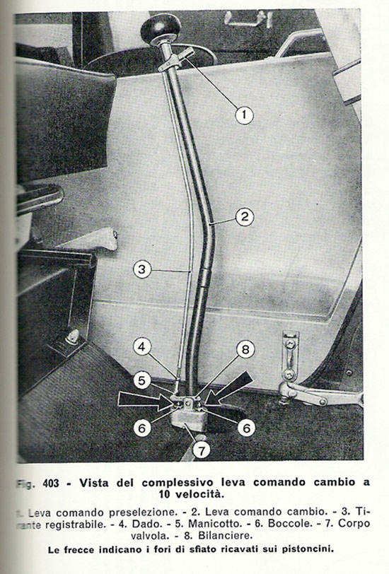

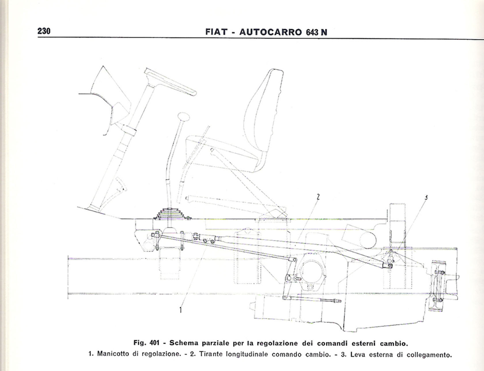

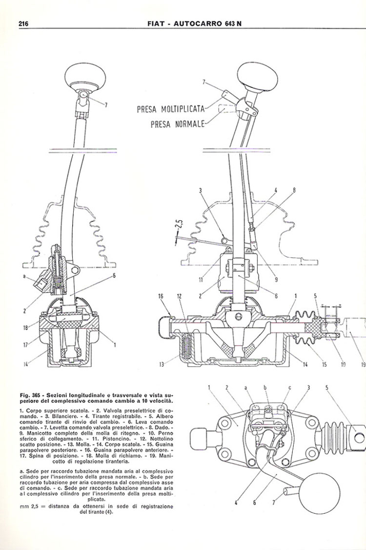

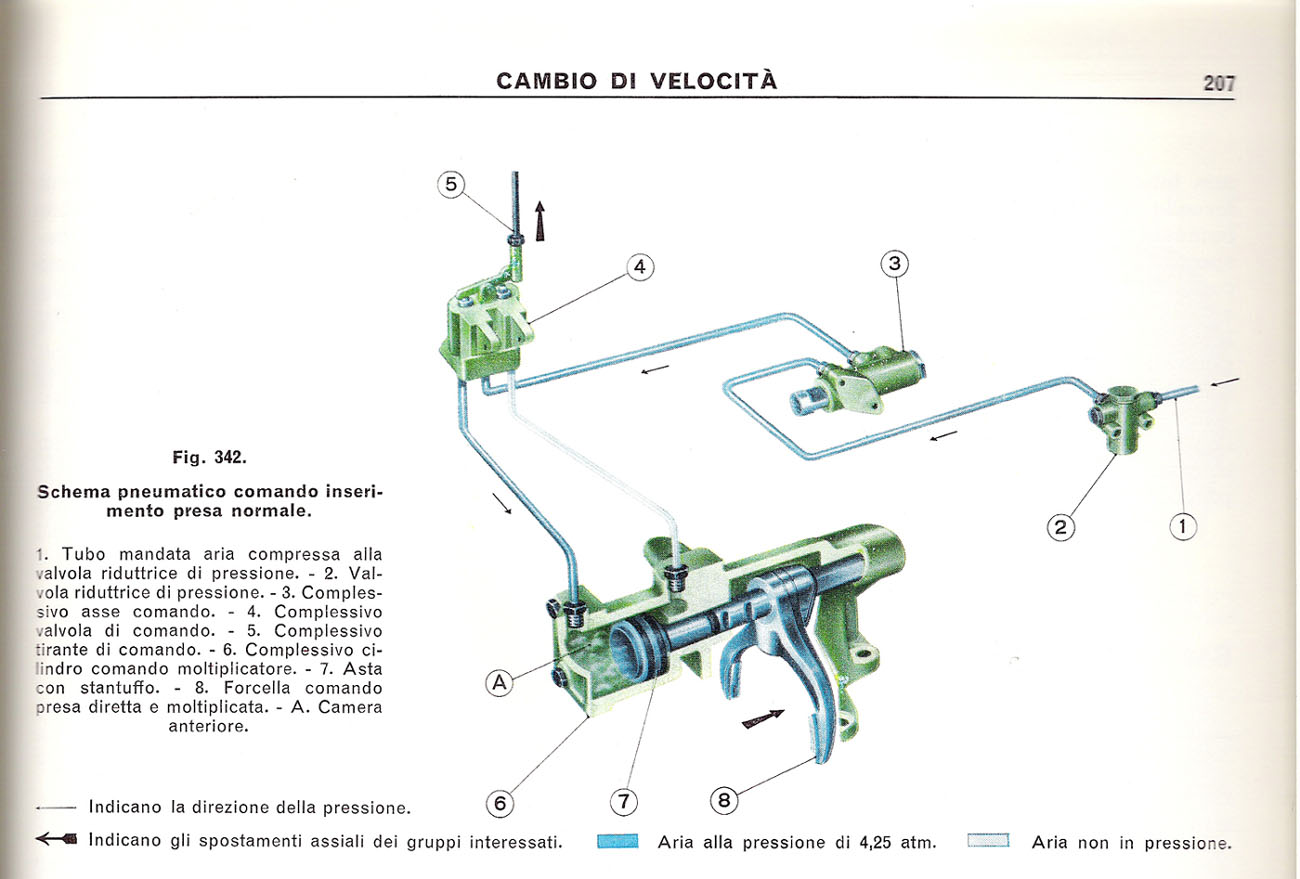

                      • Ragazzi non litigate e beccatevi questi schemi e immagini.
                        Domani, se mi sveglio bene perchè è notorio che la gente già normalmente instabile che frequenta questo forum, con il caldo che fa in questi giorni non può che peggiorare, ve ne posto altri cinque.

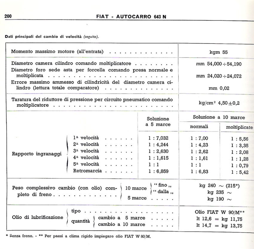

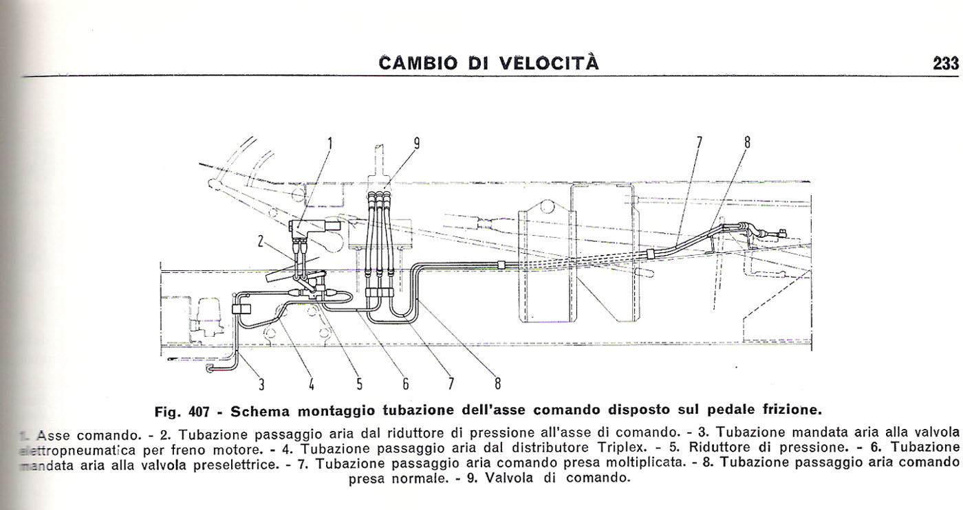

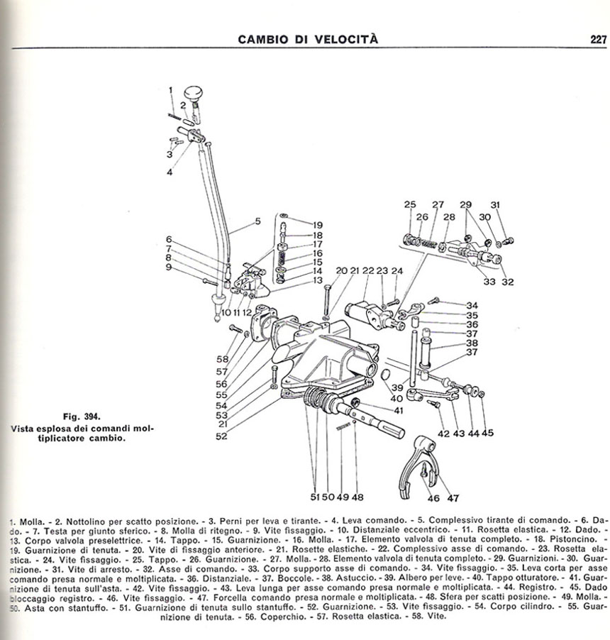

                            Allego altri schemi del 343 e simili. Ricordo che, naturalmente, si poteva preselezionare con la levetta o anche giocherellarci, ma il cambio gamma avveniva solo con il consenso del pedale frizione che tramite un tirante comandava la valvola (3, sulle figure a colori del mio precedente messaggio) lasciando entrare l'aria compressa.
