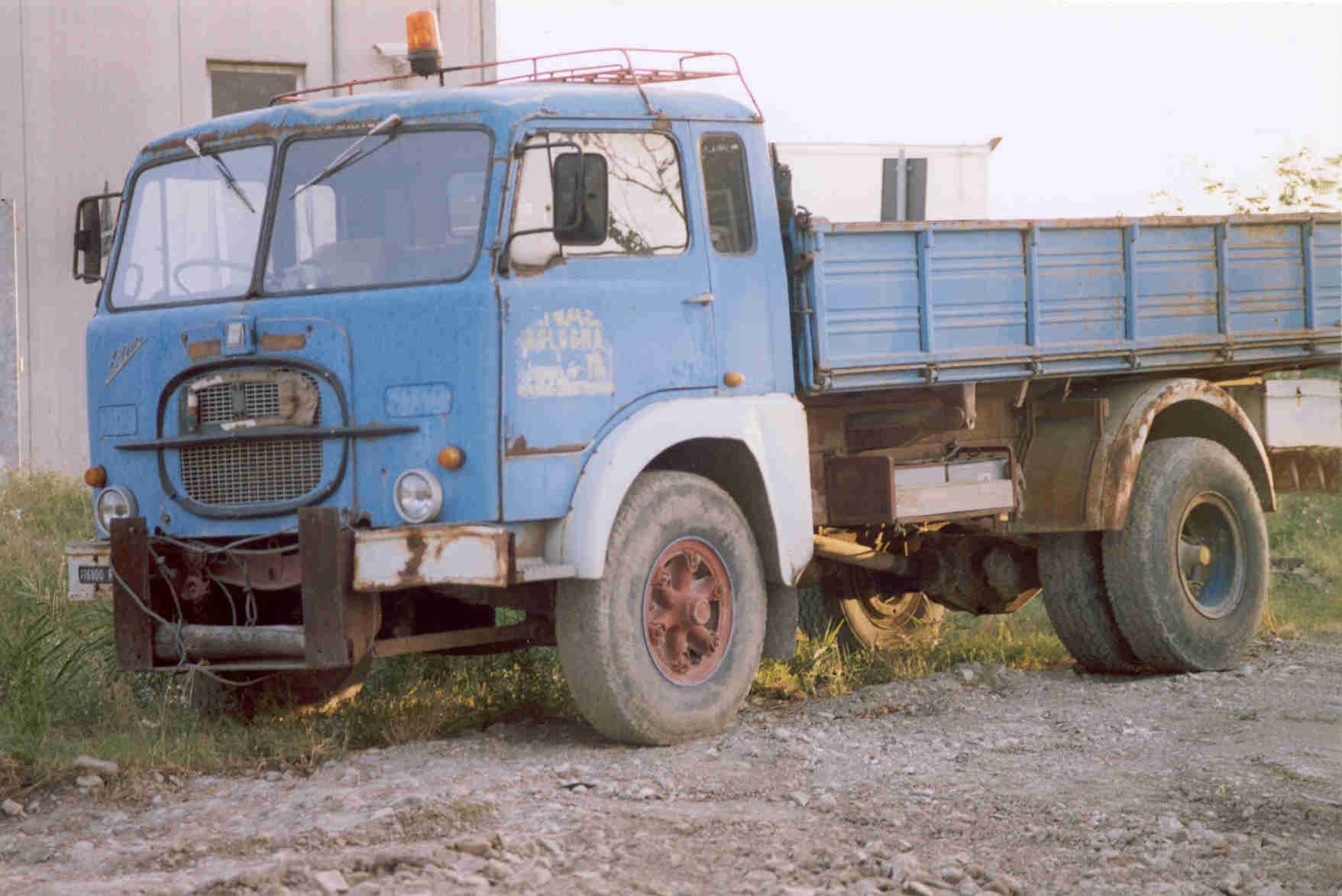

    E il secondo dov'è? Comunque bell'argomento sul serio.. credo che ne avremo da parlare.. e tanto pure...
      Comunque, con una cabina simile, esistette un altra versione del 682N2.. dico simile, perchè era uguale il frontale (comunque quello della foto non ha la calandra originale.. quella è la calandra del N3), con i gocciolatoi sui 2 semiparabrezza, ma aveva gli sportelli con le cerniere davanti, la fiancata retroporta liscia e le cornici finestrature non cromate, che fu realizzata intorno al 1958...
        Per molti (me' compreso!) il miglior camion del ventesimo secolo!
        Tempo fa' parlando con un anziano camionista (ancora attivo) mi disse che di tutti i camion che aveva avuto, quello che rimpiangeva di piu' era l' '82, in vent'anni di servizio gli aveva fatto costruire due case e fatto studiare i figli!
          sempre N2
          Non riesco inserire seconda foto un po di pazienza,per quanto riguarda la prima foto è vero monta la calandra della serie n3 seconda serie,mentre i fanali sono della serie N4,ma il motore è il suo originale e lo si vede dal filtro unico davanti alla coppa dell'olio tipico degli 122-125-N2 che inserisco a breve,comunque è difficile trovare gli n2-n3 tutti originali.La cosa più incredibile è che sono ancora numerosi gli n2 con i motori originali mentre le cabine differenziali sono delle serie sucessive.Il merito va comunque a questo motore 203*/ di 10,6 litri indistruttibile,il migliore di tutta la serie anche se non eccedeva come potenza,lo stesso motore servirà a lanciare il fratello maggiore 690n ma ben presto verrà sotituito dal più famoso 690n1 che monterà il 203/61 di 11,5litri e 180cv come il successivo 682n3.Tornando agli n2 come le serie successive in cava avevano solo il problema del balestraggio più esile e chi li usava anche nei frantoi sapevano benissimo dove modificarli.
          per quanto riguarda la serie N2S-T2s sovralimentati comparsi con la seconda serie,erano più delicati e quindi il loro commercio fù un fiasco,molti furono rifilati all'Agip sia come trattori con terzo asse centrale oppure autocarri con rimorchio.Però se cadevano in mano ad autorevoli officine sapevano come renderli affidabili,sostituendo le guarnizioni delle testate in primis,aggiungendo lo scambiatore di calore acqua/olio oltre ad avere un radiatore a più elementi.Tutto questo però costava assai e andava contro alla filosofia dell'autocarro.Quelli Agip esempio gli sostituirono il motore con il 203/61 gli altri furono rivenduti.I padroncini difficilmente si azzardavano all'acquisto di un sovralimentato

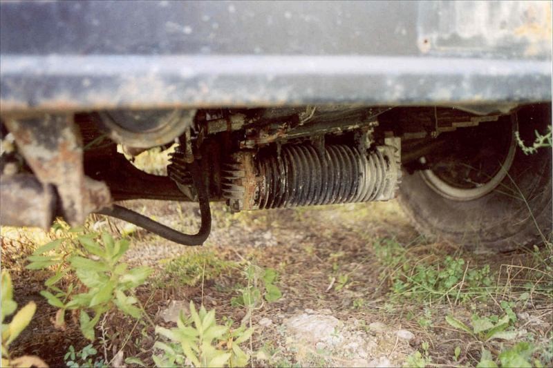

                Non solo per chi li usava nei frantoi ma parecchi intervenivano oltre che sulle balestre anche sulle flange portacanotto del ponte dell' N2 con piccoli fazzoletti triangolari saldati per irrobustire questi particolari che spesso tendevano a cedere per l'uso troppo gravoso.

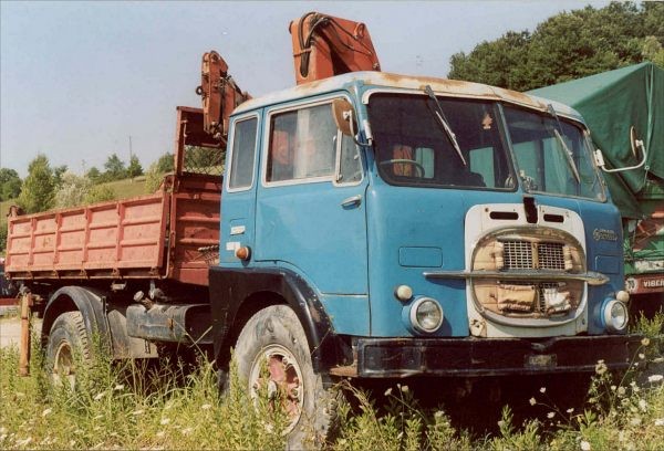

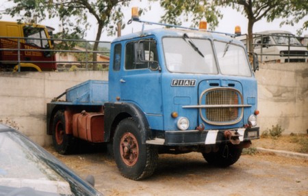

                            La targa del camion è del 1973, dovrebbe essere un n4 ma non ci metterei la mano sul fuoco perchè ho visto da vicino il veicolo e mi sembrava parecchio rimaneggiato.
                            Comunque il camion si trova in ottima compagnia sul monte Argentario, e viene utilizzato per il trasporto di imbarcazioni insieme a molti altri 682 trattori zavorrati di tutte le serie. Alcuni anni fa nella stessa zona avevo visto anche un 682T Viberti ancora in ottima forma sempre con la zavorra.

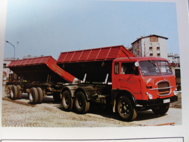

                                                        Dai miei archivi sono sbucate le foto di queste brochure del 682 N3 e T3,mi sembra giusto postarvele,peccato la qualità non sia eccelsa.Le metterei nell'album se solo risucissi ad iscrivermi...c'ho provato qualche volta,ma rompe sempre le scatole.....
                                                          Ecco una bella foto d' epoca dei 682 in parata(c'è anche un683).

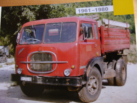

                                                            'Sta sera visto che mi tocca stare a casa causa tempo di m***a sono particolarmente in vena di condividere con tutti voi il mio archivio immagini,eccovi due bei 682,un N3 (quello 2 assi) e l'altro non riesco a capire bene,mi sembra di leggere N1,ma mi sembrava che fino all'N2 avessero i vetri che scorrono...ovviamente se ho detto cavolate correggetemi,sono sempre ben accetti gli insegnamenti degli esperti.
