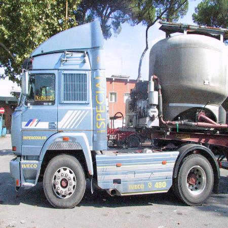

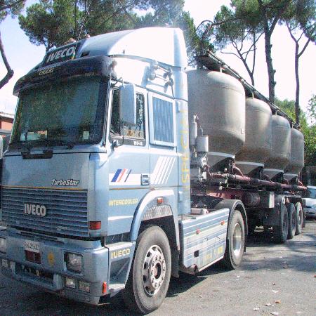

    • ragazzi per voi di che turbostar si tratta? non aveva targhette d'identificazione percui non so....a voi il giudizio (anche sul mezzo in se)

        • Infatti, e pure male elaborato.. letteralmente rovinato...
          • sinceramente col vinile adesivo so fare molto di meglio di quelle 4 striscioline tagliate ed applicate...

              • scusate da cosa avete dedotto che è un 42?
                • Ci sono diversi particolari che portano al modello di prima generazione , primo fra tutti la coppa del filtro aria (con il cerchietto centrale ) e questo era montato sui 190.38 e sui primissimi 190.33 e 190.42 e sinceramente i trattori 33 sono rarissimi specie in accoppiamento frigo 3 assi .
                  Il 36 aveva già il coperchio piatto
                  E poi le cornici dei fari sul paraurti sono quelle spesse delle prime serie che avevano i fanali più incassati rispetto al paraurti (con conseguente cornice diversa) .
                  Nei modelli successivi la cornice all'estremità era praticamente piatta ed il fanale si trovava aderente al paraurti . Ed i 36 avevano già quelle piatte .
                  Lo scarico è quello piccolo del 33.36.42
                  Inoltre le trombe stile 48 sono tarocche e le staffe degli specchietti sono quelle delle serie successiva in quanto quello lì montava le staffe con lo spazio per un solo specchio .(lato guida)
