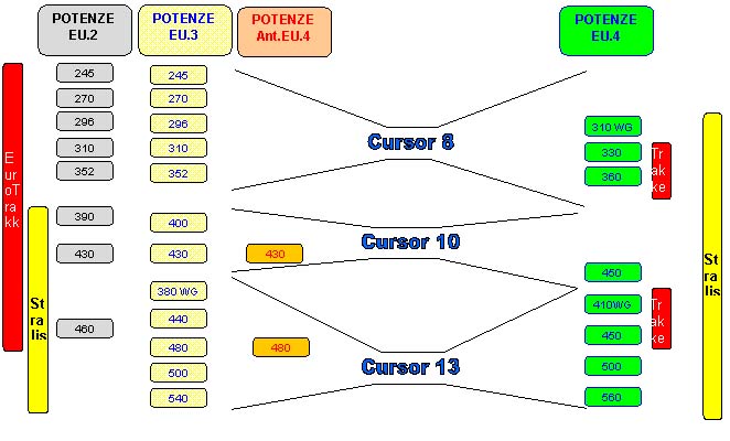

    • Stanno li a dire.."Vieniiiiii Friz.....sali..e fatti un giro con noi....vieniiiiiii....aspettiamo solo te! " ma tanto per riassumere..in quali potenze è suddivisa la nuova gamma Stralis?? Faccio un po di confusione tra le vecchie e le nuove....
      • Basta chiedere, ragazzi …
        Riepilogo motorizzazioni gamma pesante Euro2-Euro3- anticipo Euro4-Euro4/5
        (tratto da documentazione originale Iveco)
        Se vi serve altro …
