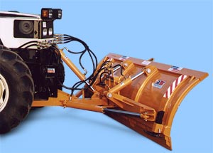

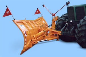

Intendo l'attacco anteriore al "muso" del trattore, cioé nel telaio, tramite piastra o parallelogramma, rinforzato da 1 longherone per lato che parte da sotto la cabina e arriva ad imbullonarsi anteriormente con la piastra.

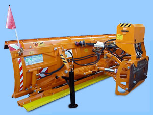

Secondo me una delle caratteristiche importantissime è la possibilità di orientare la lama mediante comando idraulico, specialmente nei piazzali è il modo più semplice per puòire in tutti gli angoli.
L'Assaloni montata sul nostro 1700L é bella perché ha:
Inclinazione del vomero idraulica (non destra-sinistra, intendo inclinazione rispatto al piano stradale) in maniera da modificare la geometria per "raspar" neve ormai battuta oppure adeguarla ad una velocità piú elevata.
Altro vantaggio il fatto di poter mettere e togliere il coltello in Vulkollan con un semplice comando, si puó raschiar bene oppure pulire senza far disastri.
A quei tempi NESSUN costruttore (neppure i tedeschi o Svizzeri) aveva soluzioni simili

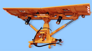

A mio avviso va osservata una cosa molto importante, "l'ammortizzazione idraulica" che praticamente attutisce gli urti del terreno o di pozzetti e bordi insistensi sulla strada al mezzo su cui è applicata.
Praticamente i due pistoni di inclinazione verticale e gli altri due di inclinazione orizzontale hanno delle valvole speciali che ad un determinato urto si aprono dando alla lama la possibilità di un leggero movimento tale da attutire ogni colpo che la stessa deve subire.
E tutto questo è salute per il mezzo.

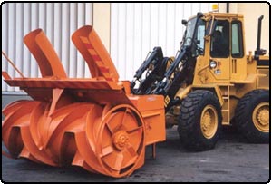

Personalmente possiedo 3 vomeri Fresia, uno attaccato ad un camion ex militare (Fiat ACP 70 4x4) modificato con sterzo posteriore, un secondo attaccato ad un camion di produzione Fresia L' F90, ed un terzo attaccato ad una pala gommata Fiat Hitachi FR 130...
Mai provata una pala gommata con il vomero???
Semplicemente una BOMBA!!!

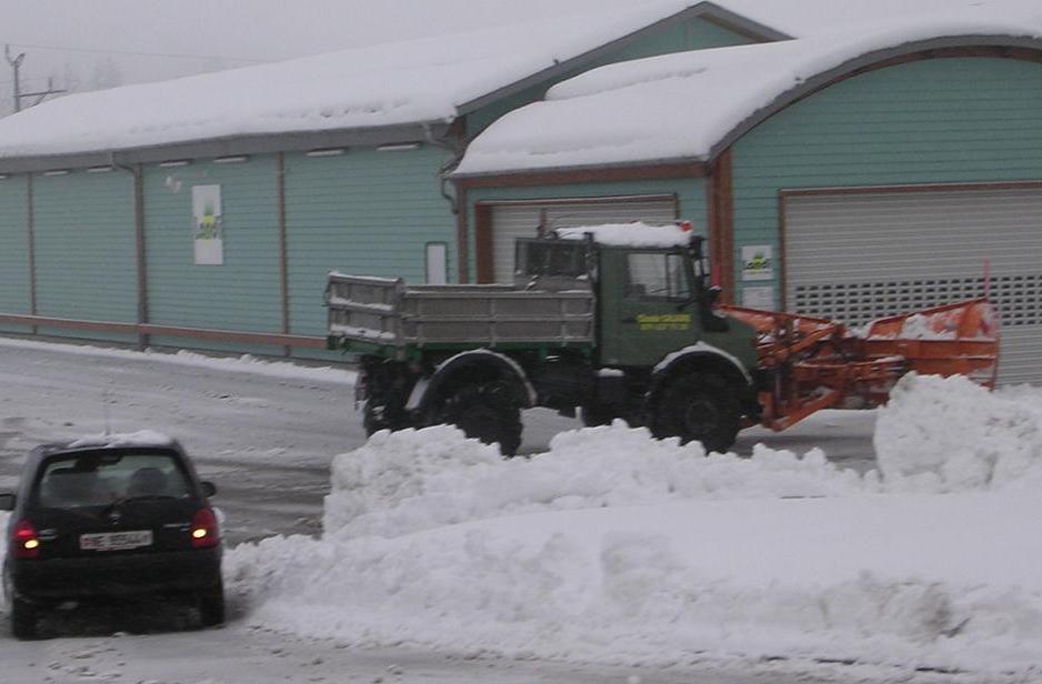

Comunque oltre a questi visto un sacco di mezzi nonostante la nevicata improvvisa:
Unimog grosso (1700 o oltre) e un MAN accoppiati in autostrada
Saurer 4x4
Volvo 6x4
Scania serie 4 4x4
Steyr 390 4x4
