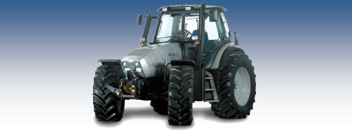

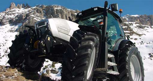

Caro falcolibero è da poco che ho comperato un trattore agricolo Lamborghini R6 165.7 il quale è munito di sollevatore anteriore originele il quale è ben flangiato alla macchina quindi avevo pensato di ancorarvi un bel vomere almeno da 10ql o in alternativa una lama, mi chiedevo se in questo caso servisse la dichiarazione di istallazione oppure basta solo il nullaosta della casa costruttrice del veicolo, per quando riguarda la lettera d) bisogna rivolgersi alla motorizzazione oppure a che cosa?
