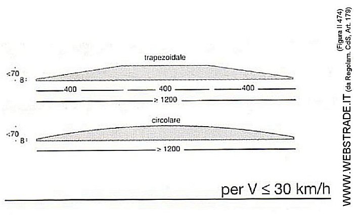

                Ecco il comma del codice della strada (art. 179), che purtroppo recita:
                6. I dossi di cui al comma 4, sono costituiti da elementi in rilievo prefabbricati o da ondulazioni della pavimentazione a profilo convesso. In funzione dei limiti di velocità vigenti sulla strada interessata hanno le seguenti dimensioni:
                a) per limiti di velocità pari od inferiori a 50 km/h larghezza non inferiore a 60 cm e altezza non superiore a 3 cm;
                b) per limiti di velocità pari o inferiori a 40 km/h larghezza non inferiore a 90 cm e altezza non superiore a 5 cm;
                c) per limiti di velocità pari o inferiori a 30 km/h larghezza non inferiore a 120 cm e altezza non superiore a 7 cm.
                I tipi a) e b) devono essere realizzati in elementi modulari in gomma o materiale plastico, il tipo c) può essere realizzato anche in conglomerato
                Io non sono del mestiere, ma credo che mattoncini o sanpietrini non rientrino nella categoria. Ovvio che i sanpietrini si possono usare per il manto stradale, ma evidentemente per i dossi no.
                Vabbè, poi ci sono anche certi Comuni che fanno quello che gli pare, realizzano dossi troppo alti, segnalati e colorati in modo non corretto...salvo poi dover pagare i danni a chi ci lascia la coppa dell'olio o addirittura ci resta secco (motociclisti). Purtroppo in questi giorni, documentandomi, ho letto diversi casi del genere...allucinanti.
                Io vorrei fare le cose per bene, per evitare grane in futuro!
                Se poi c'è altra normativa che contempla i dossi in mattoncini, ti prego di farmela avere, per me sarebbe di certo più comodo poterli realizzare in questo modo.
                Fabrizio

                  Li ho chiamati mattoncini per rendere più chiaro il concetto.
                  In realtà non sono mattoni d'argilla ma dei blocchi in conglomerato cementizio tinteggiati ancorati saldamente al terreno.
                  Bisogna creare una sacca nella carreggiata, garantendo un'altezza massima di 7cm dalla quota zero della strada. Bisogna lasciar defluire le acque meteoriche.
                  Deve avere una pendenza non superiore al 10% .
                  Deve essere correttamente giuntato con l'asfalto per eliminare il pericolo della creazione di buche pericolose.
                  Quanto detto vale solo per la categoria da te evidenziata.
                  Attenzione alla lunghezza del dosso per i ciclomotori.
