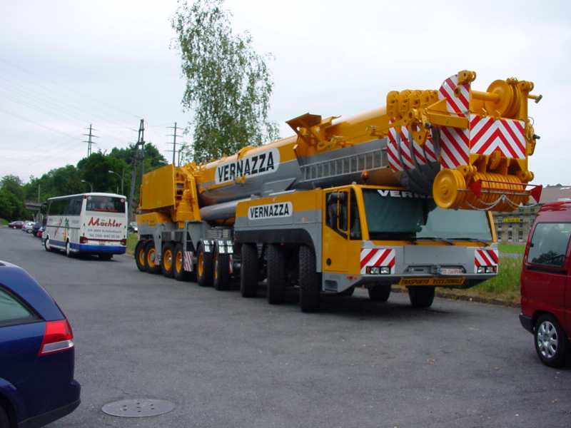

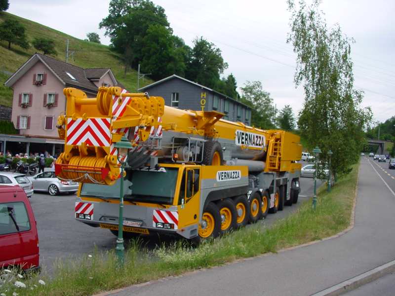

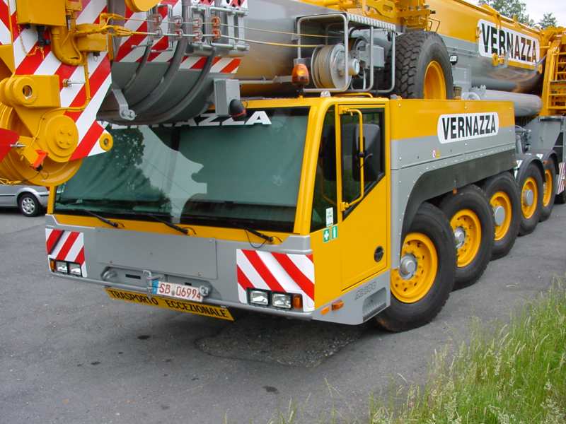

    demag ac 700
    ciao a tutti sono robby questa e' la nuova gru della ditta Vernazza demag ac 700 ciao ciao

    Già, bel mezzo davvero... Avevo visto quelle foto sul sito Hansebube.de, ma non riesco a capire perchè abbia la targa tedesca e le scritte "trasporto eccezionale" in Italiano, bah..... Forse quella tedesca è una targa di prova usata per consegnare la gru qui in Italia direttamente in ditta, visto che quella AC700 è ancora vergine.....

                              scusa robby ma dovee le hai fatte questa foto?
                              • Nico-Terex
                                Moderatore area Edile
                                • 26/04/2005
                                • 7194
                                Le foto sono state fatte mentre la macchina veniva trasferita dalla Demag di Zweibrucken (Germania) al nuovo proprietario Vernazza (Genova - ITALIA). Le foto non le ha fatte Robby ma sono state prese da un sito tedesco sulle autogrù e trasporti eccezionali. Comunque hanno più di due anni.....
