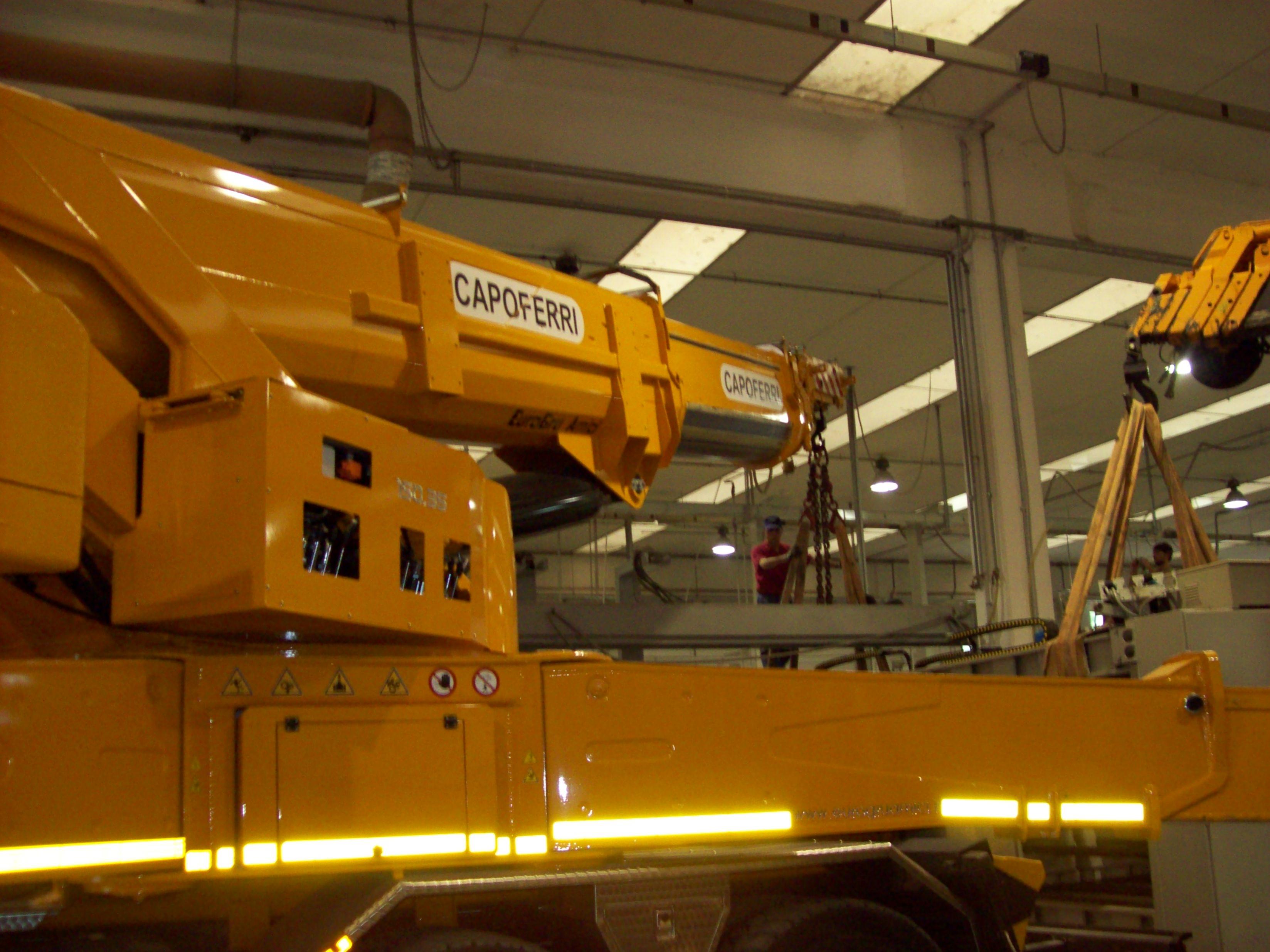

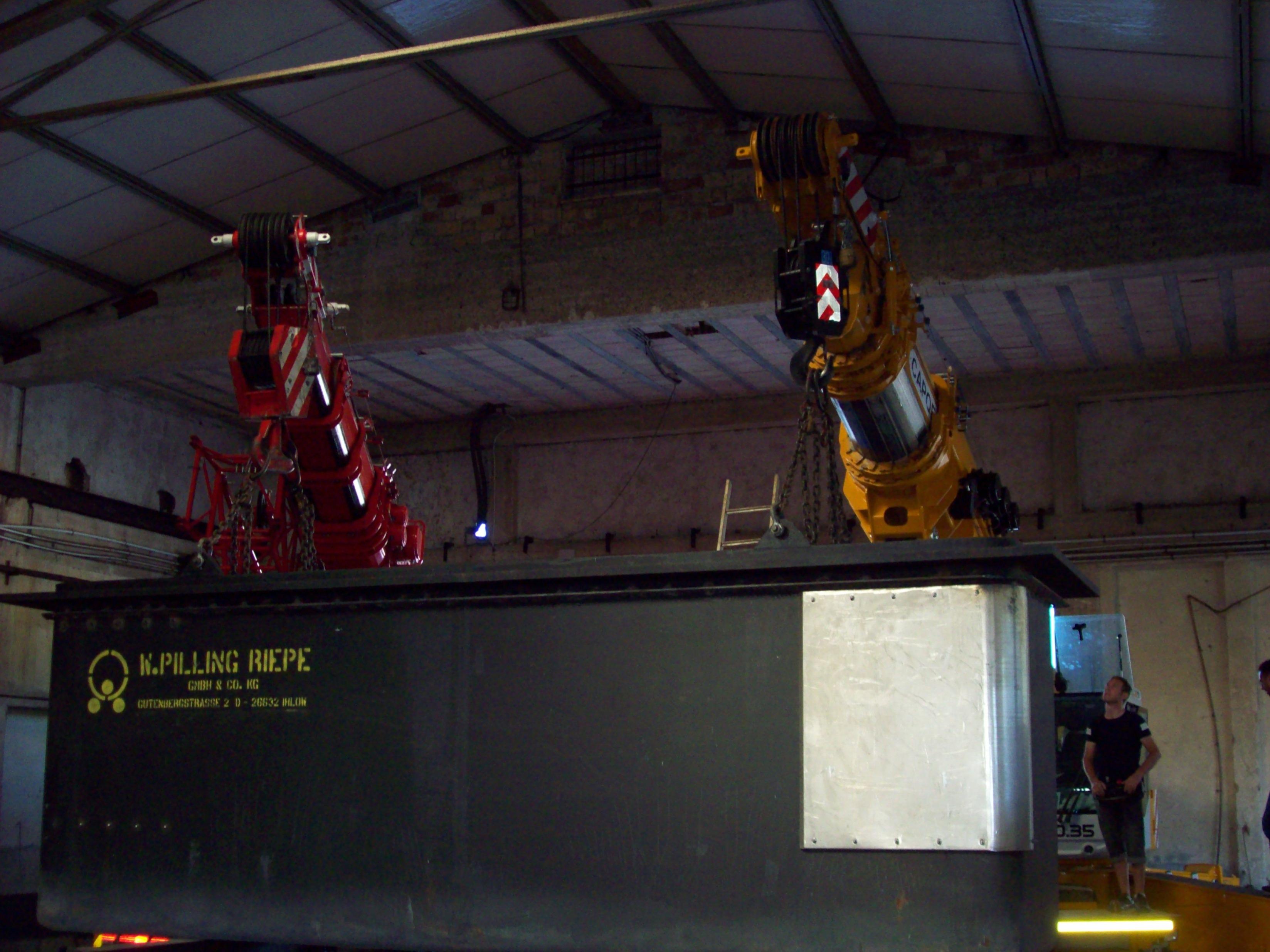

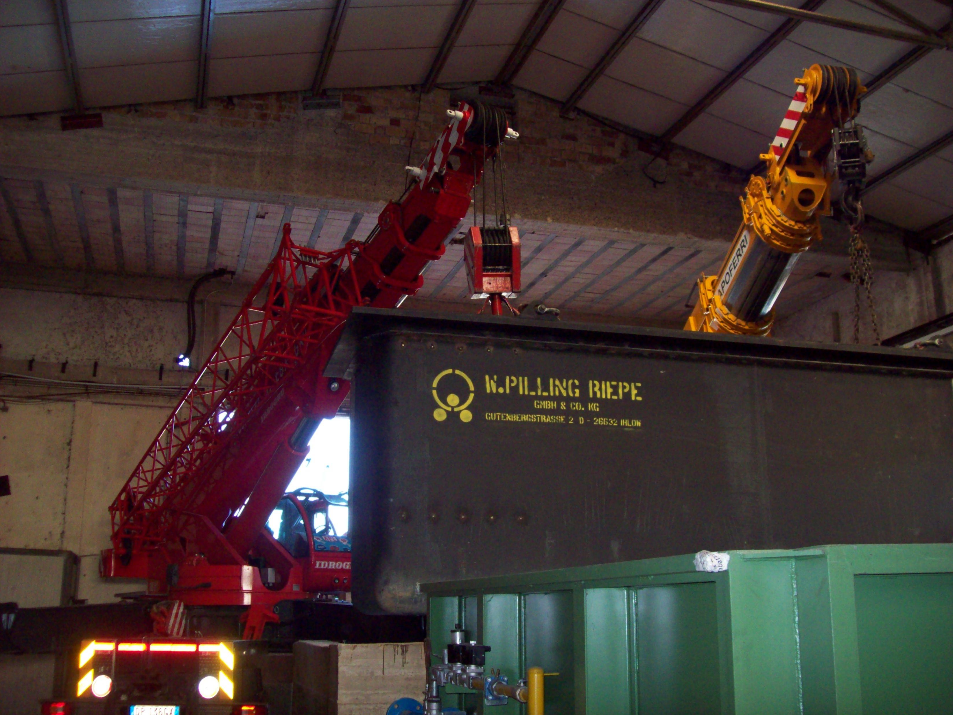

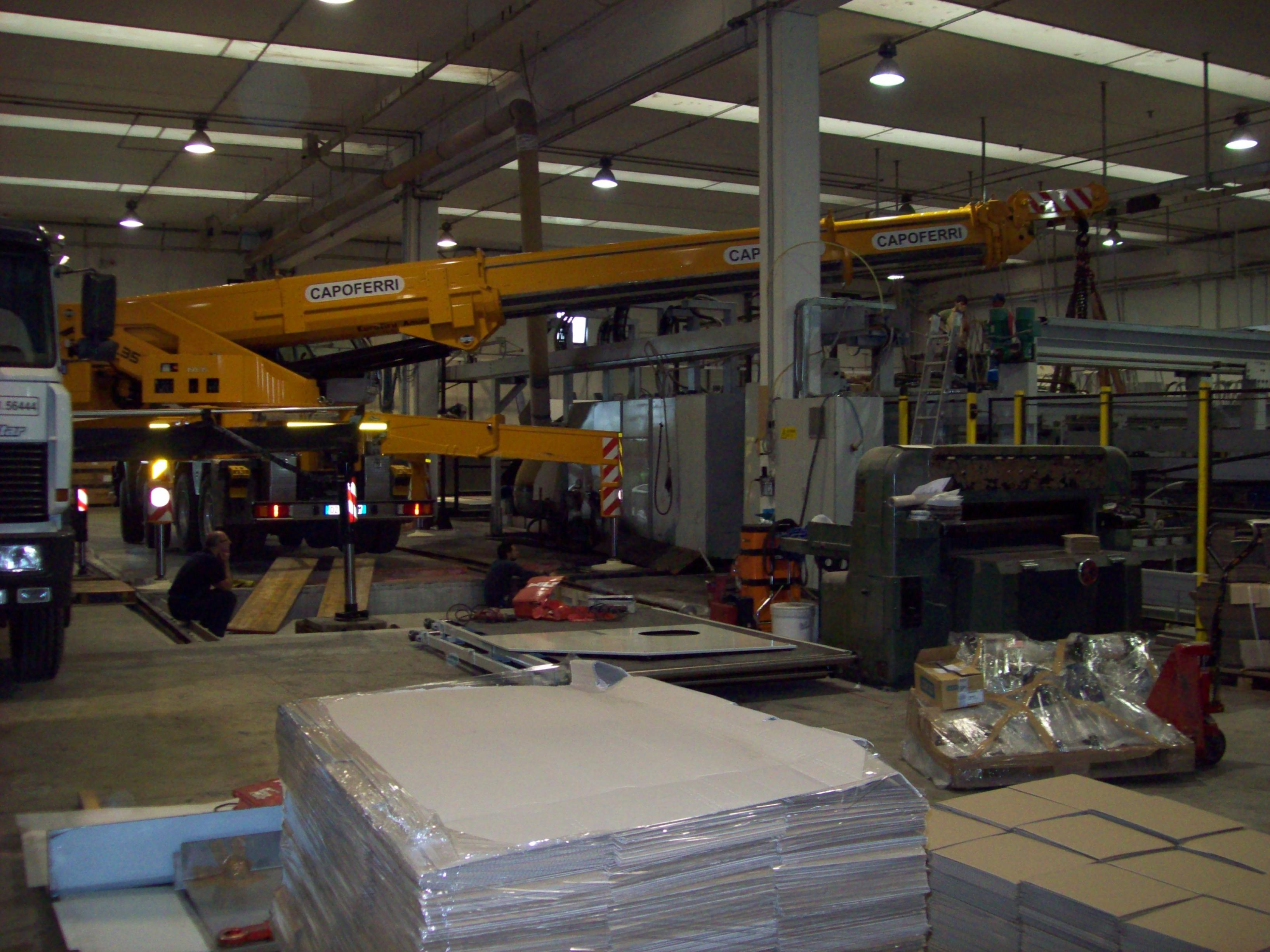

                  Buonasera scusandomi del fuori tema , a proposito di lavori negli stadi , allego una foto dei sollevamenti eseguiti allo stadio della san benedettese calcio (stadio riviera delle palme San Benedetto del Tronto AP) dove abbiamo varato tutte le strutture in carpenteria della copertura tribune con la ns. Eurogru Amici 150.35 con i tiri delle zone interne di qli 80 a quasi 18 metri di distanza e braccio sfilato a mt.31,80 .
                  Anche qui la macchina non l'abbiamo vista pallida , anzi era più pallido il gruista che era sopra alle tribune con il radiocomando a 40 gradi di temperatura .
                  In merito alla domanda del sig.Centroralla , mi sento chiamato in causa direttamente in quanto noi abbiamo sostituito a causa delle diverse esigenze aziendali variate successivamente , il modello 100 tonn.telematico con la 150 tonn.idraulica per le limitazioni che la macchina con il braccio spinato impone .
                  Per poter lavorare all'interno capannoni specie con altezze limitate e con necessità di sfilare sotto carico e con bracci molto in orizzontale , lascia perdere l'idea del telematico perchè non fà per quella esigenza .
                  Gruista

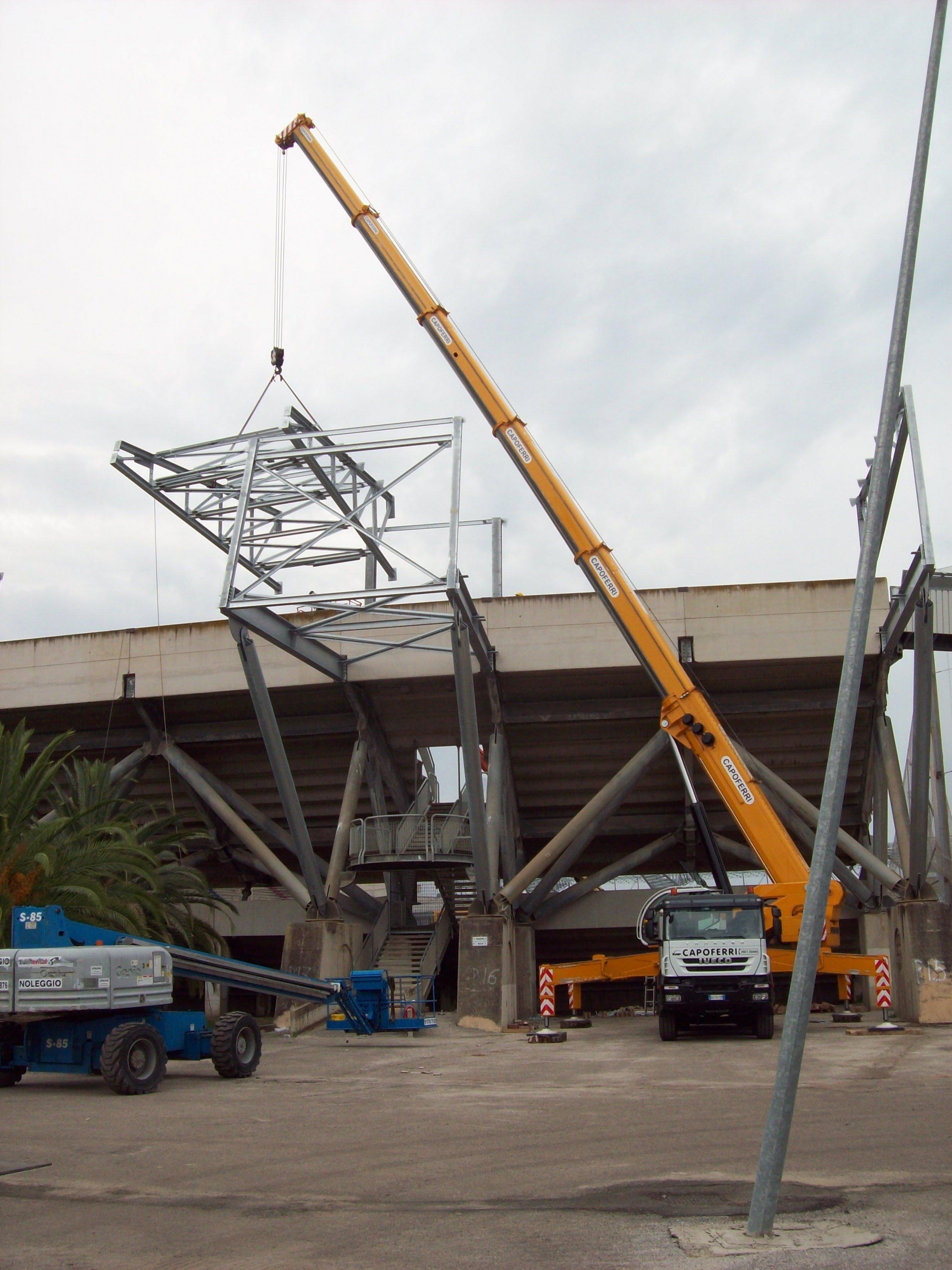

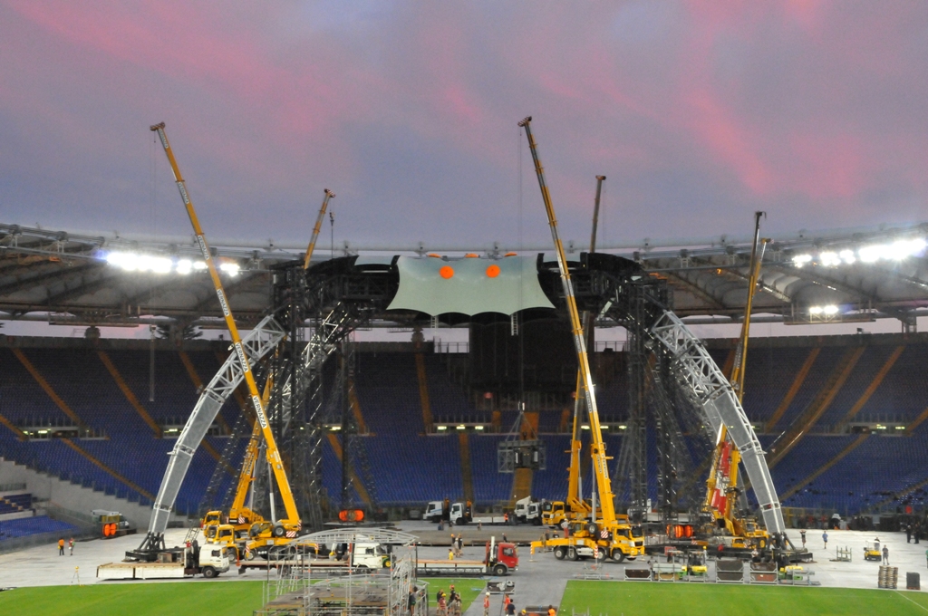

                      allego soltanto un'immagine del lavoro effettuato a Roma all'inizio settimana allo stadio olimpico. l'autogru sta disinstallando uno dei motori di sollevamento del tetto (9.100 kg)

                        Originalmente inviato da mister pinza
                        Deve essere di sicuro una bella soddisfazione vedere 4 macchine di propria produzione in un bel lavoretto come questo!!!

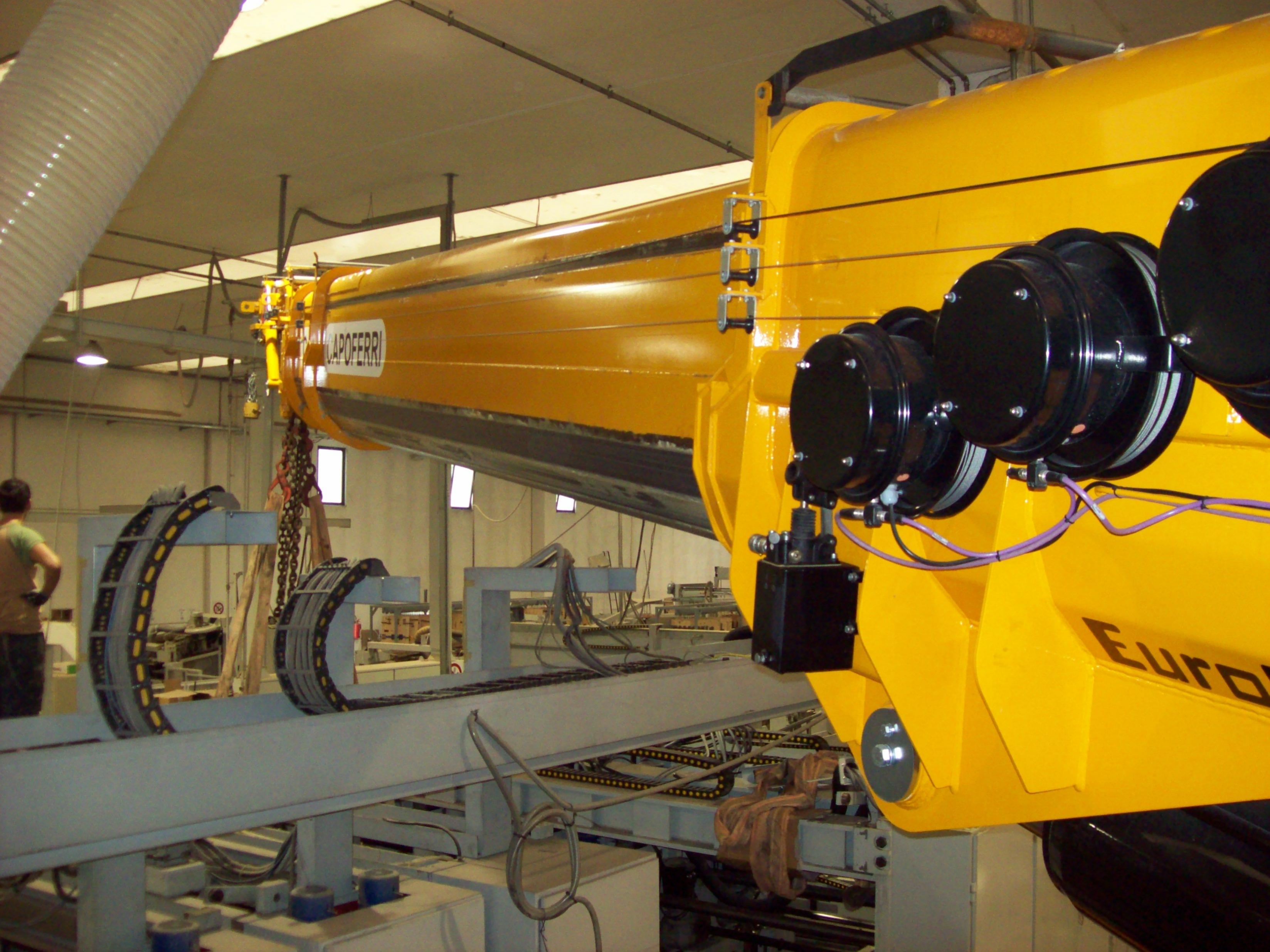

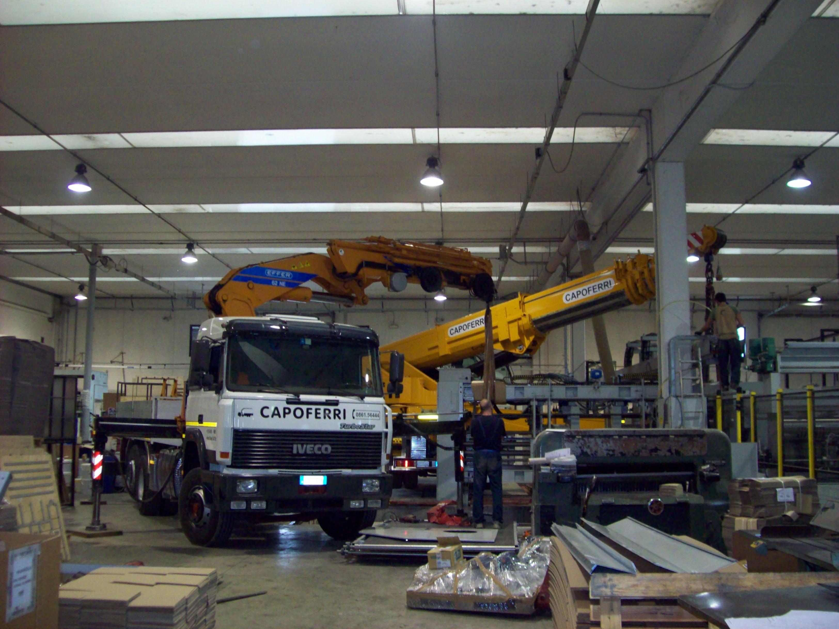

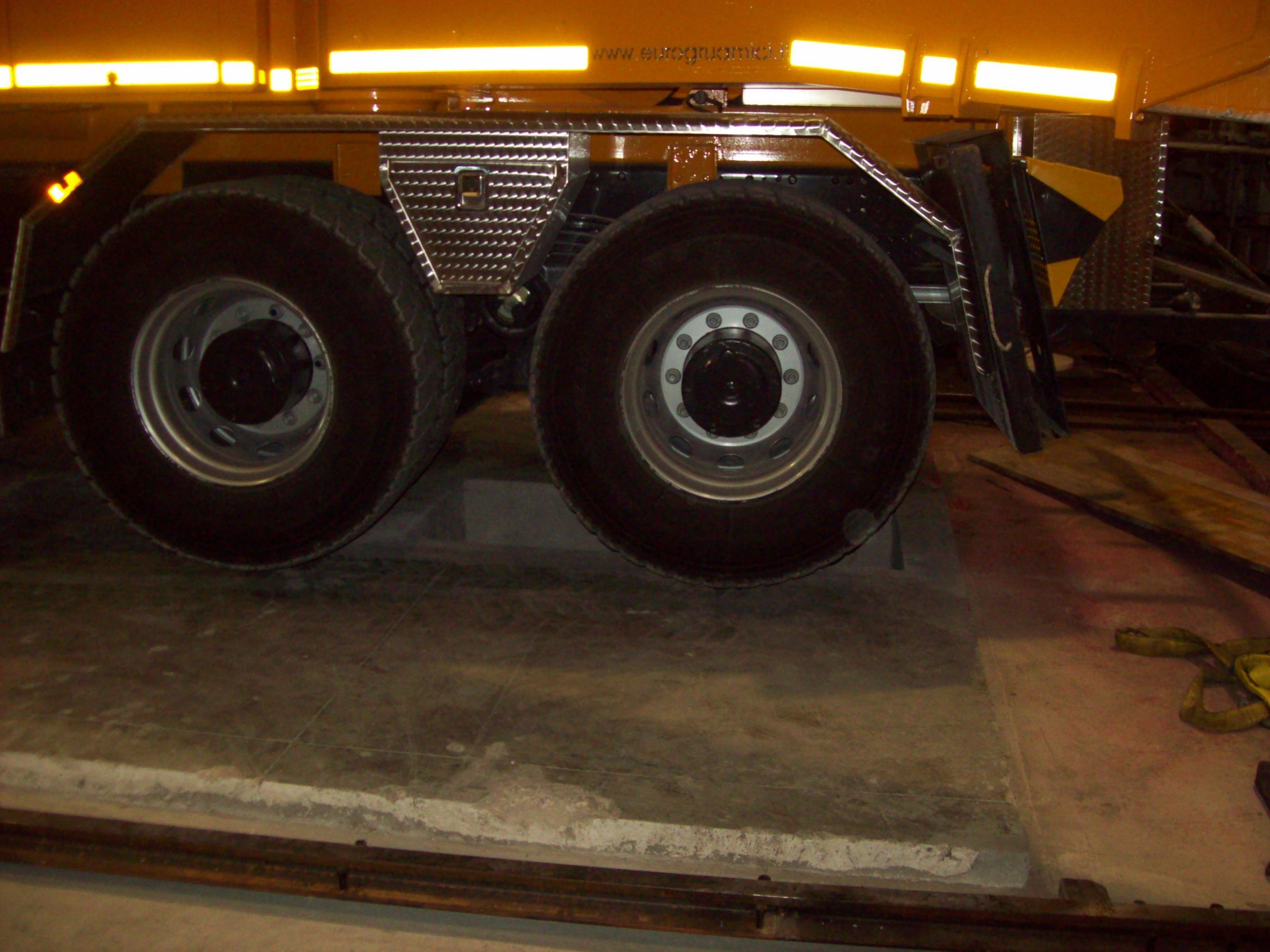

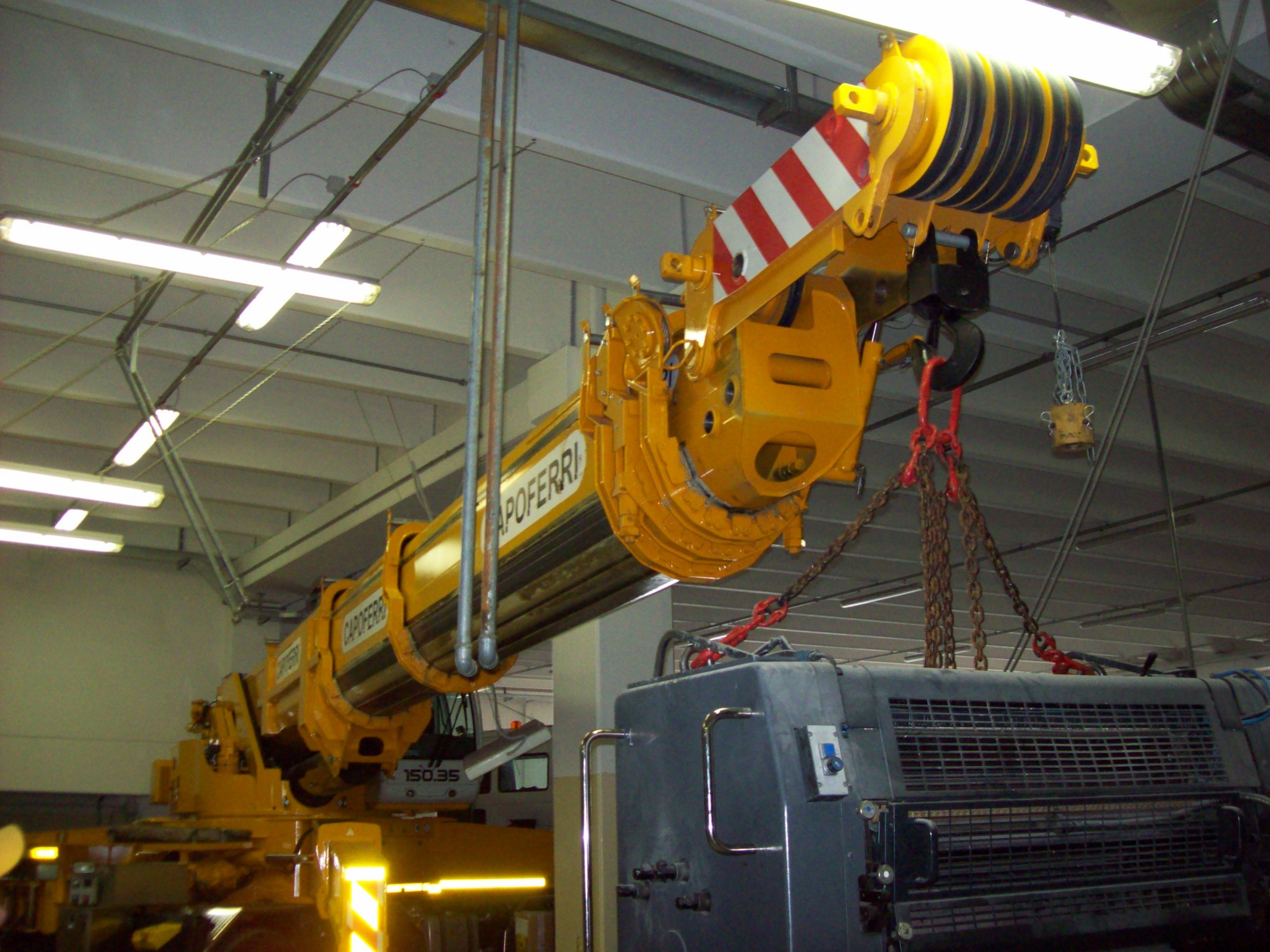

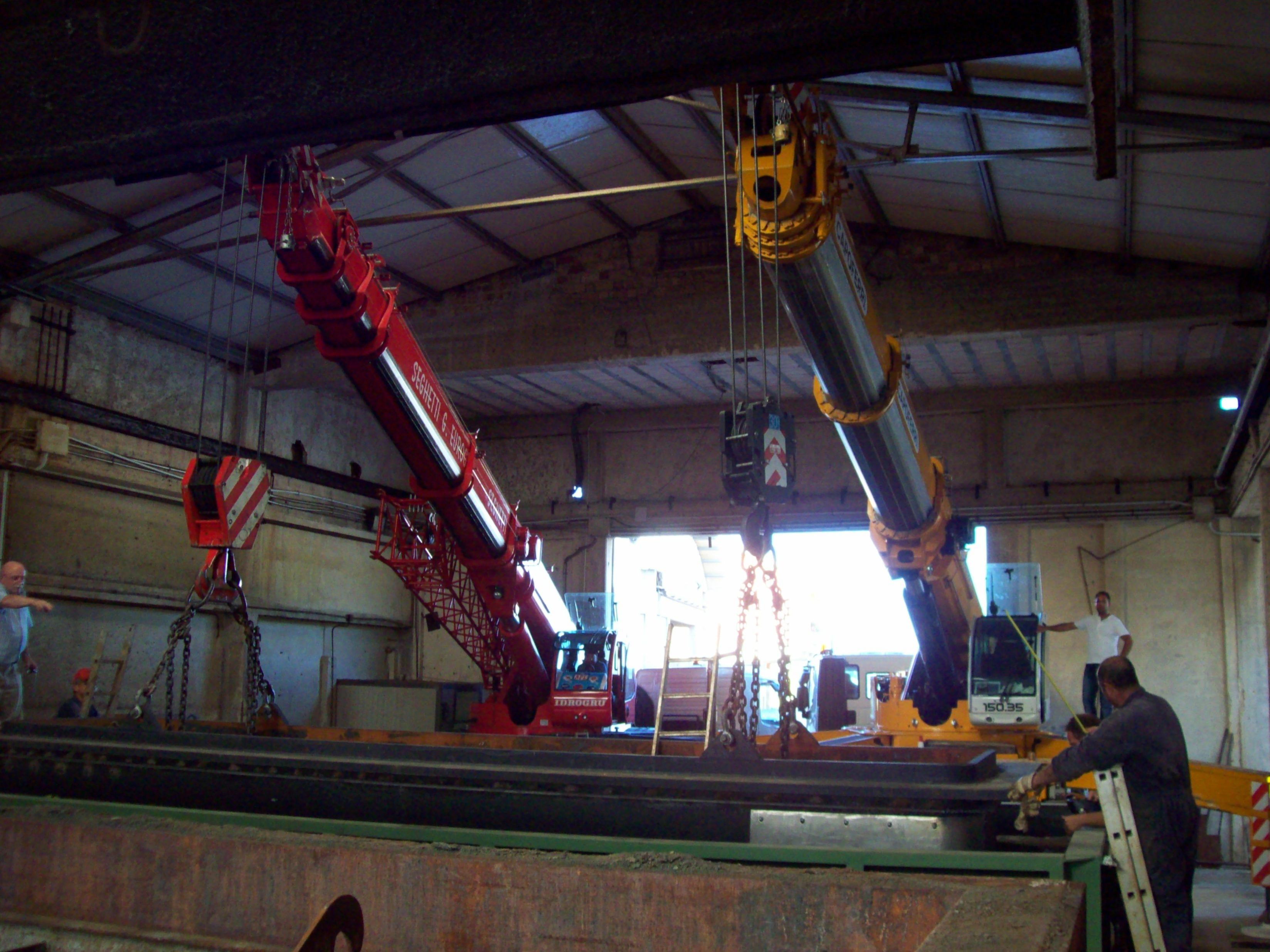

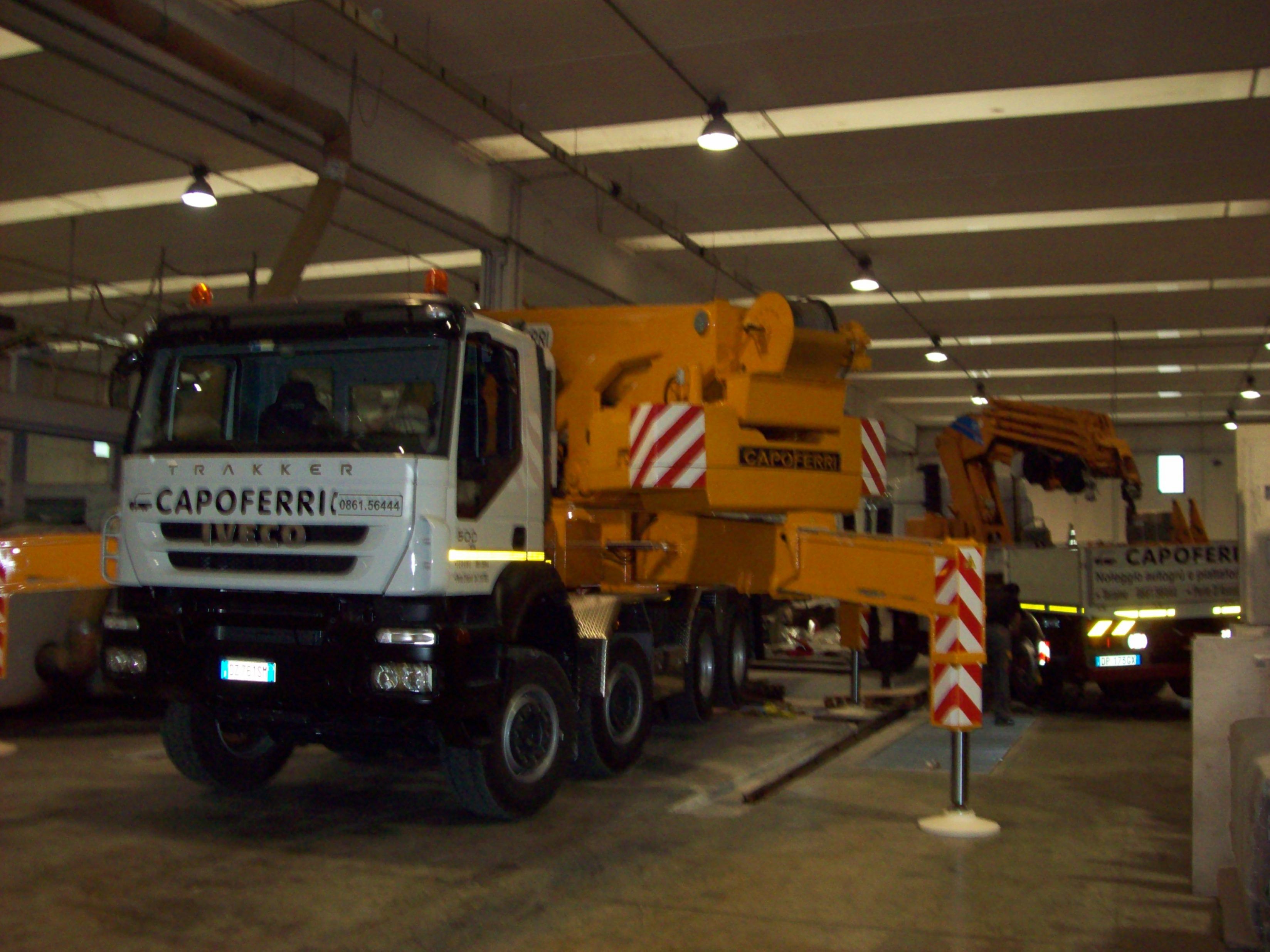

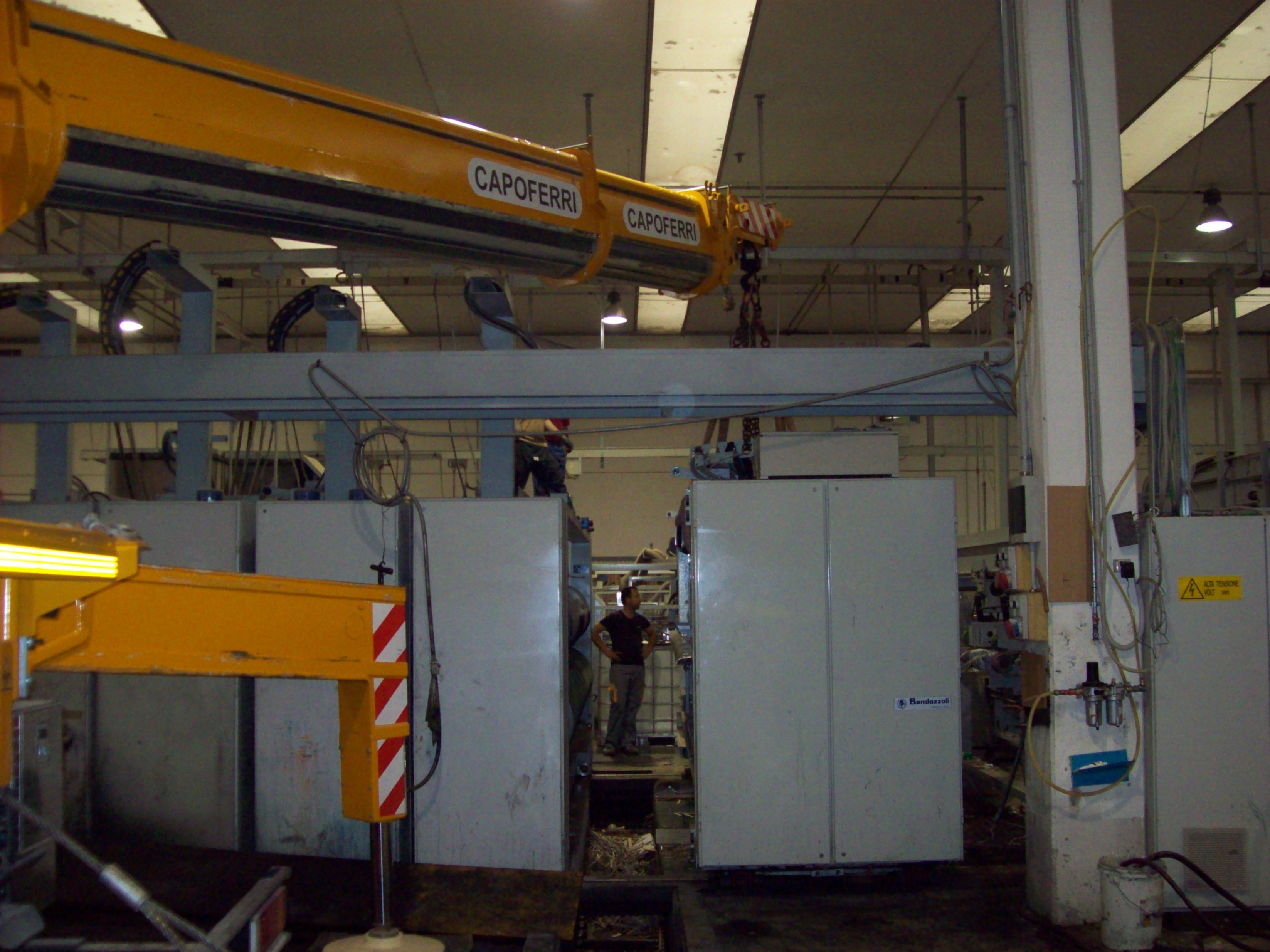

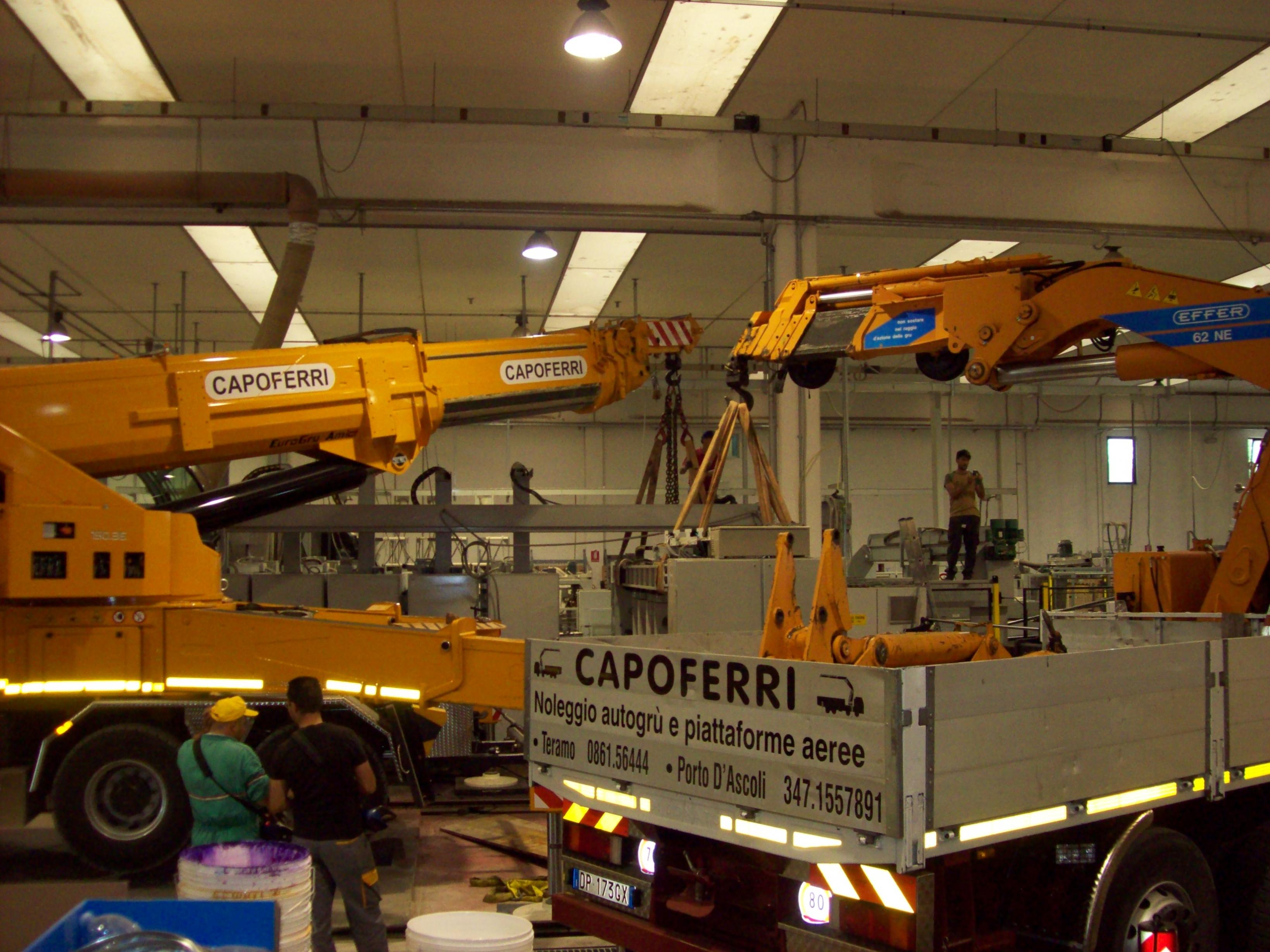

                            Comunque buonasera a conferma di quanto consigliato al sig.Centroralla , allego tre foto di un posizionamento di vasca da oltre 30 tonn di peso eseguito con la nostra amici 150 e la idrogru 150 del nostro collega dove abbiamo dovuto sollevare il pezzo con gli sfili tutto chiuso e poi abbiamo dovuto sfilare il tutto con i bracci quasi in orizzontale fino al posizionamento sul basamento in cemento interrato , con ovviamente limitatissimo spazio sia in altezza tanto che entrambe le teste delle gru sono impennate .
                            Questo tipo di operazione con macchine telematiche sarebbe stato impossibile e si fidi che sè dico impossibile lo dico in quanto provato in prima persona sia con questa categoria di gru sia con alcune liebherr .
                            Per avere 40 metri e oltre , basta comprarne due , una idraulica ed una telematica .

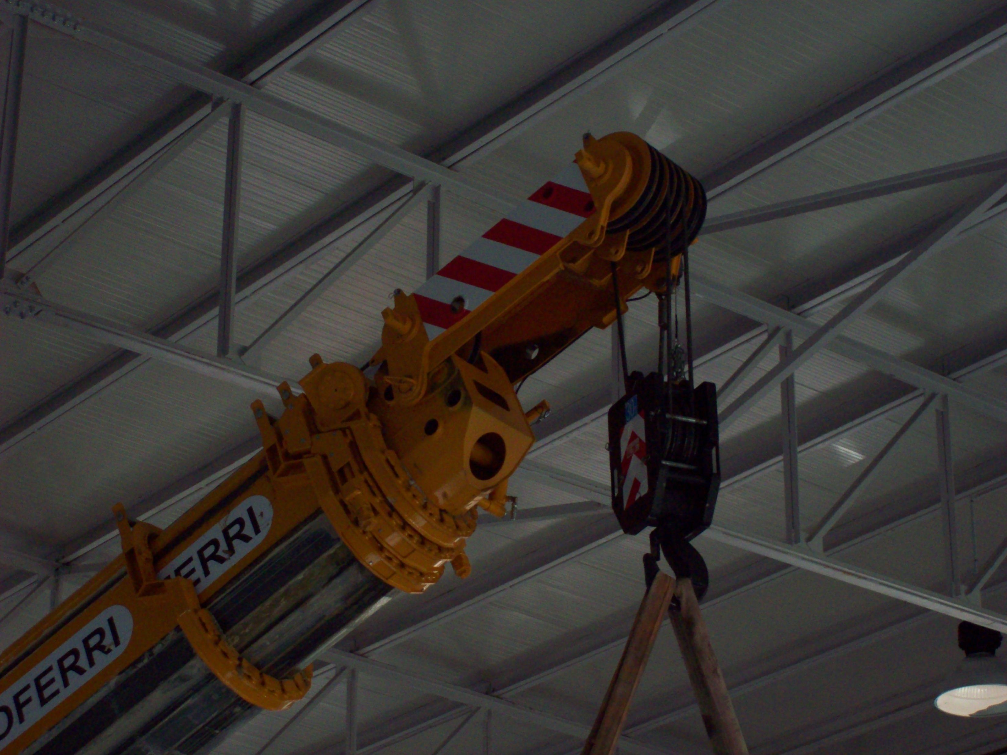

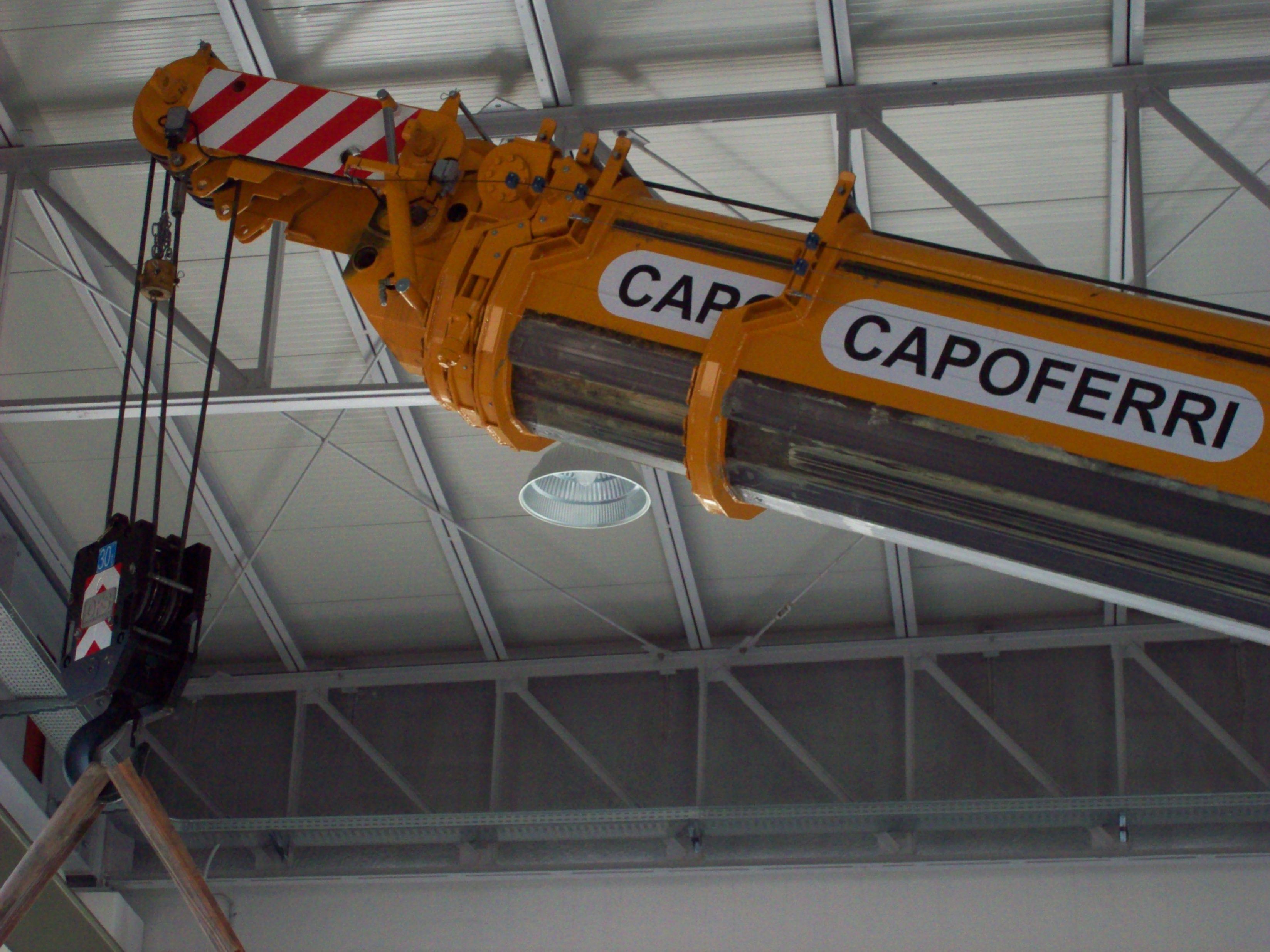

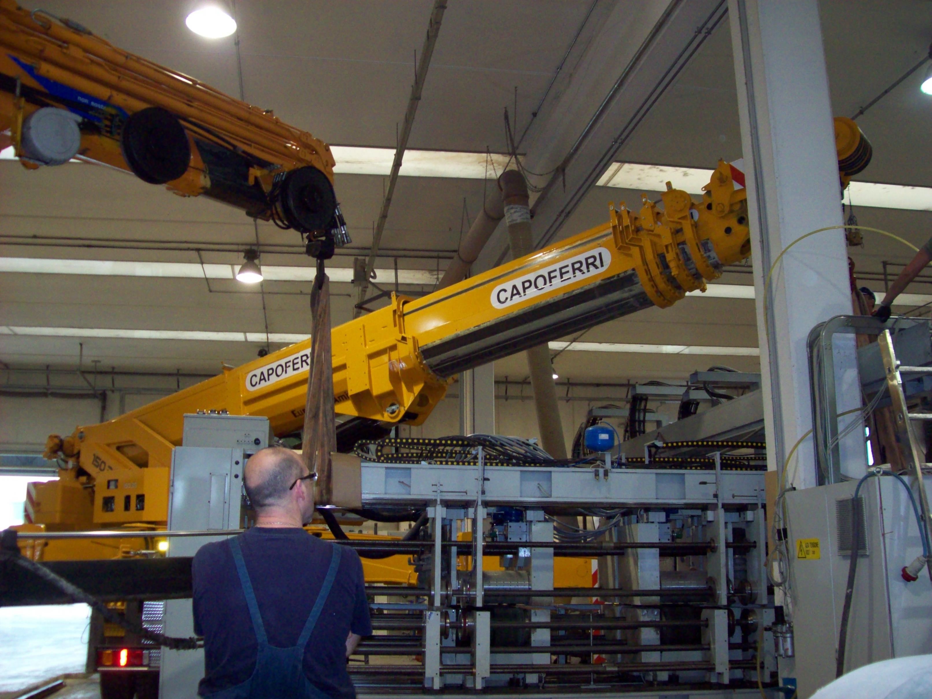

                                Per testa impennata le allego alcune foto dove può notare la testa (dove ci sono le carrucole) che può assumere tre posizioni , chiusa , a metà e completamente impennata per guadagnare spazio (ingombro braccio) , in altra foto c'è il piccolo gancio fisso per piccoli pesi oltre ad esserci altro accessorio per tiro gancio fisso (senza cavo) per pesi più elevati .

                                                        #28
                                                        Egr.Centroralla , in merito alla sua domanda , le dico che il lavoro di cui ho postato le foto rendeva necessarie due gru in quando le imbracature dovevano essere corte ed i ganci sul pezzo erano alle estremità e comunque con le frontali era abbastanza difficoltoso in quando non si doveva solo sbracciare mà anche andare di ralla .
                                                        In merito a cric e carrelli noi in azienda nè abbiamo di diverse capacità mà in questo lavoro che ho postato le foto era praticamente impossibile utilizzarli in quanto sotto c'erano i canali dei nastri trasportatori , tanto che la stessa gru era posizionata su una buca .
                                                        Comunque le frontali tipo ormig ecc. per le movimentazioni e sopratutto le traslazioni sono spettacolari ed i prodotti italiani sono apprezzati molto anche all'estero con macchine acquistate da aziende di sollevamento blasonate .
                                                        A livello di numeri , in italia di frontali non c'è ne sono molte rispetto all'estero , mà le macchine specie eurogru amici ed idrogru c'è ne sono tante specialmente nelle aziende di movimentazioni interne quali macchinari ecc.
                                                        In merito all'effetto banana delle gru retrocabina , il fenomeno è più accentuato in quando le macchine moderne dispongono di molti elementi telescopici ed esempio macchine con 8/9 sfili sulla base e 6 sul jib e quindi è inevitabile che tutte queste parti sfilabili creano l'effetto banana , anche sè i vari costruttori si stanno orientando sul dimensionare le misure degli sfili in altezza specie sulle macchine maxi dove tecnicamente possibile .
                                                        Sulle autogru l'effetto banana è molto limitato in quando la media delle macchine standard è di 5 o 6 sfili max e con dimensionamenti dei bracci proporzionalmente molto più esagerati , senza contare che non si debbono rispettare determinate imposizioni dettate ad esempio dalla possibilità di essere richiudibile retrocabina .
                                                        Allego comunque altre foto di una serie di movimenti di un pezzo macchina da 200 qli che è stato inserito in una catena di produzione già esistente .
                                                        Buona visione .
                                                        altre foto sono visionabili sul ns.sito www.capoferrigru.it
