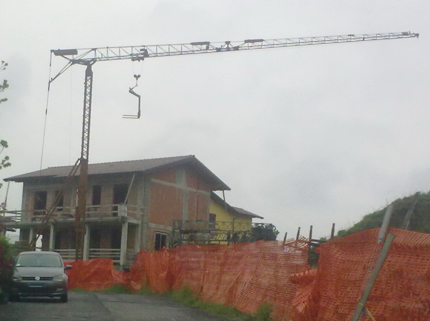

              • e Questa Cattaneo rotazione bassa non automontante?
                • No, montabile con autogru come citygru
                  • si, come ha detto linaprin è una citycrane che si monta con autogru... il modello cm 50 se non ricordo male... è fuori produzione da un po di anni... l' anno scorso circa hanno cominciato a produrre le flat top a rotazione alta... questa era l' unica, con 40 mt di braccio e 3000 kg di portata max... è rara...

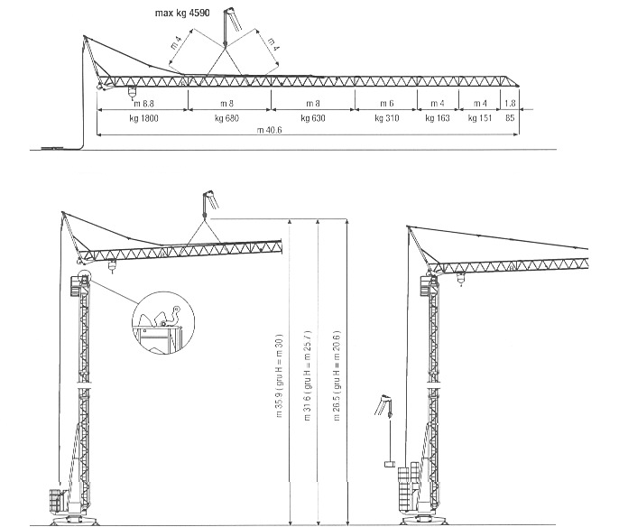

                        • ragazzi,cerco info su questa edilgru dei primi anni 80.sbracci altezze e portate.ai tempi deve essere stata una bella gru,dalle mie parti ce nè ancora una.
                          • bella la edilgru, perchè a quell' epoca era raro vedere gru automontanti a rotazione bassa con quelle altezze, e braccio lungo... anche con tiro in IV se non sbaglio? da notare sul carrello... dovrebbe avere sui 35-40 metri di braccio... sicuramente intorno ai 35...
                            • quella che si vede sullo sfondo dovrebbe essere la 1000 - 36 idr con braccio da 36 metri,carico in punta 10 q.li e massimo 30 q.li.altezza massima 26 metri.questa dovrebbe essere sui 45 metri.

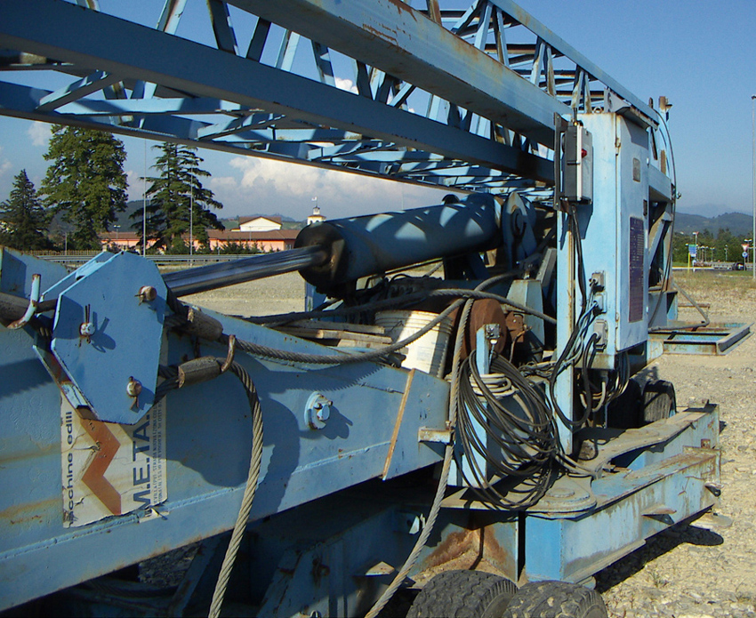

                              • Molto bella la foto con le 2 edilgru.. cen'era una qua vicino in un deposito ma non l'ho mai vista montata...ma ha un pistone idraulico per mettere la torre in verticale tipo le automontati attuali??
                                • Smontata (manca il braccio, nella foto), si nota il pistone idraulico (MH 800 28 del 1981; 800@28m./1000@25m., 2000@13m) Invece, non ho dati sulle due edilgru di cui sopra
                                  • Originalmente inviato da piergru Visualizza messaggio
                                    Esatto, questa è uguale a quella che c'era qui vicino,solo che questa non ha la torre telescopica...Cmq anche qui hanno tolto il braccio ,che è diviso in 2-3 pezzi

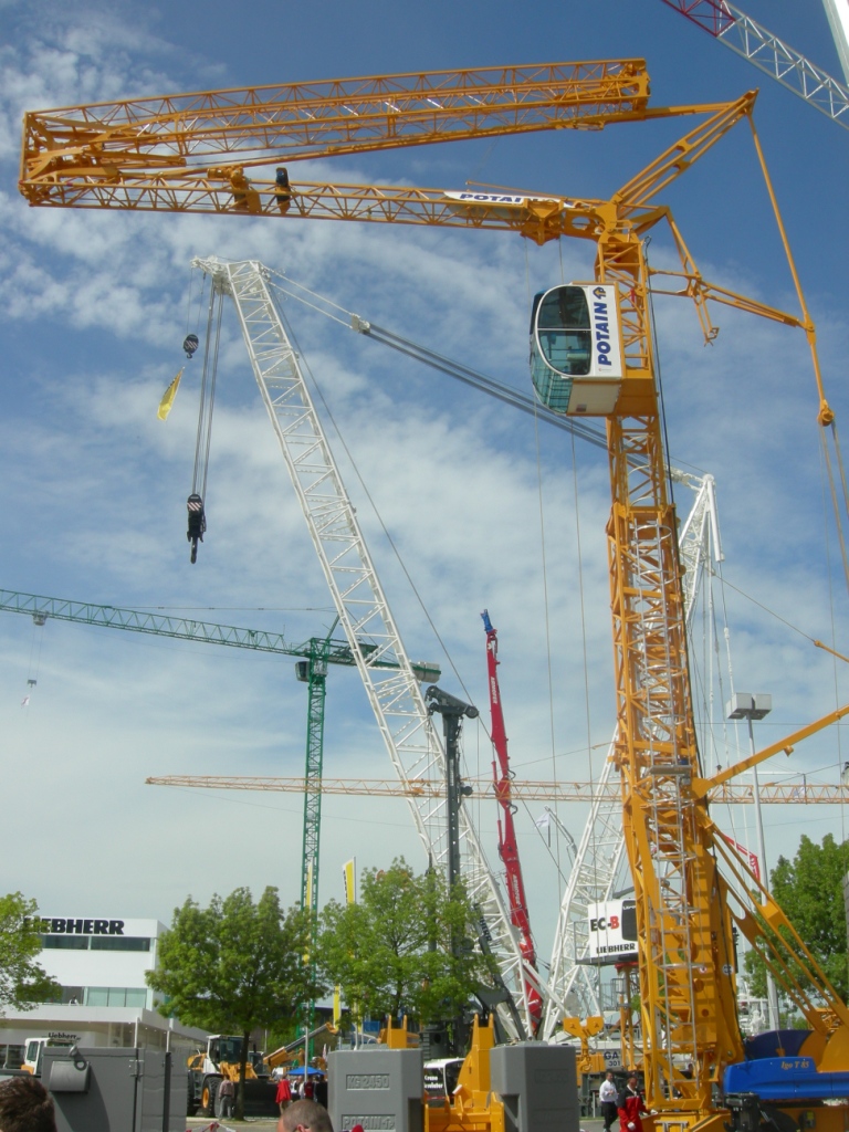

                                    • bella foto... ma qual' era la più grande della serie? a rotazione bassa, non alta... c'èrano anche a rot. alta ma è tutta un altra gamma...
                                      ma questa? quella verde nello sfondo dietro la Potain Igo T 85... boh... penso che sia ancora in produzione perchè è una foto di una fiera di qualche anno fà...
                                      Ultima modifica di comedil gts; 25/03/2012, 18:23.
                                      • Originalmente inviato da comedil gts Visualizza messaggio
                                        Mai vista... Avevo visto una FB in fiera che aveva soluzioni simili...ma non ne ho mai viste in cantieri per confermarne l'esistenza... qui FB non va molto,le uniche che ho visto spesso sono quelle con il braccio dietro inclinato a 45° senza cuspide e negli anni 80 qualche rotazione alta automontante.
                                        • trovato!!! si tratta di una Jaso (spagnola)... mi è venuto in mente prima da quel colore... e poi la tipica forma dei blocchi del contrappeso...
                                          si tratta della serie box... http://www.jaso.com/es/productos/nue...ne/box/j150-10

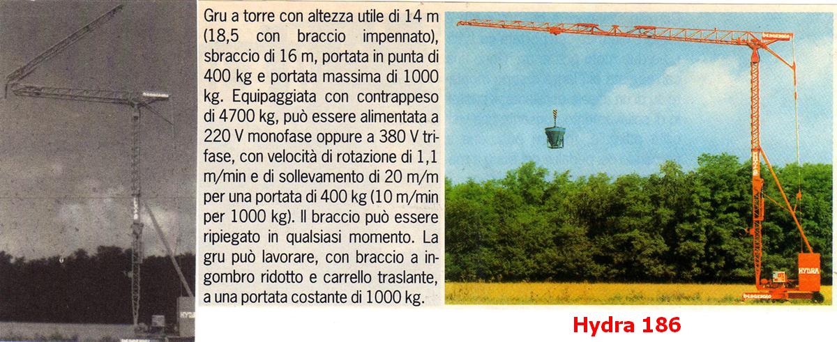

                                            • Trovato e scannerizzato un vecchio articolo (1989 ca), Benazzato:
                                              • bah siamo in crisi... poi di qualità non sono fra le migliori... e quindi c'è ne sono poche (sia di vecchie come quella e sia di nuove)...

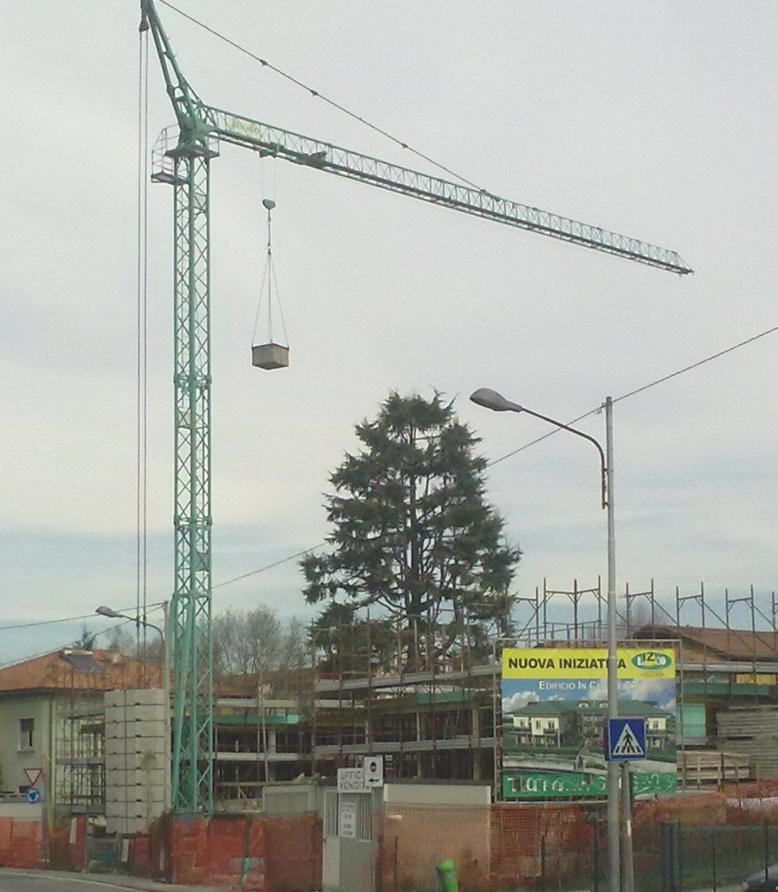

                                                      • Originalmente inviato da Friz Visualizza messaggio
                                                        queste 2 gru fotografate ieri che marca sono?
                                                        ecco la prima
                                                        purtroppo la foto è un po' "bruciata" cmq è il tipico verde San Marco.
                                                        che sia una San Marco quindi?
                                                        e poi la seconda, che invece non saprei proprio che marca possa essere
                                                        penso sia una gru della Cibin c'è ne una qua vicino a casa mia simile
                                                        • penso che quella sia una cattaneo da 8 metri
                                                          • Dalle forme del cassone della zavorra e del bozzello direi proprio che è una San marco...
                                                            • la prima a rotazione alta, è assolutamente una vecchia San Marco, mentre la seconda
                                                              non saprei proprio... non è assolutamente una Cattaneo perchè non hanno mai fatto modelli in quella forma, intendo senza il tirante sul braccio, infatti si confonde con quelle vecchie senza tubolari a "zig-zag"...
