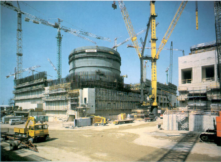

io da moltissimi anni sto cercando documentazioni su i derrick (definizione esatta) della Belleli.
So della costruzione di due esemplari (ma forse possono essere anche di più) e del loro primo utilizzo nel cantiere "alto lazio" di Montalto di Casto.
Poi ho rivisto la macchina a Milano nel cantiere dello stadio San Siro impegnata a sollevare parti della copertura; in seguito un esemplare so che è stato impiegato dalle parti di Taranto per la "Belleli Galaxy".
Avevo anche delle tabelle ma devo cercarle.
Intanto ti allego una foto relativa al cantiere di Montalto di Castro (credo anno 1985/86).
SalutiGabriele

Qualche immagine dei derrick:
In Arabia Saudita http://www.heavyliftinternational.co...leliimages.htm
Al cantiere della centrale nucleare di Latina
