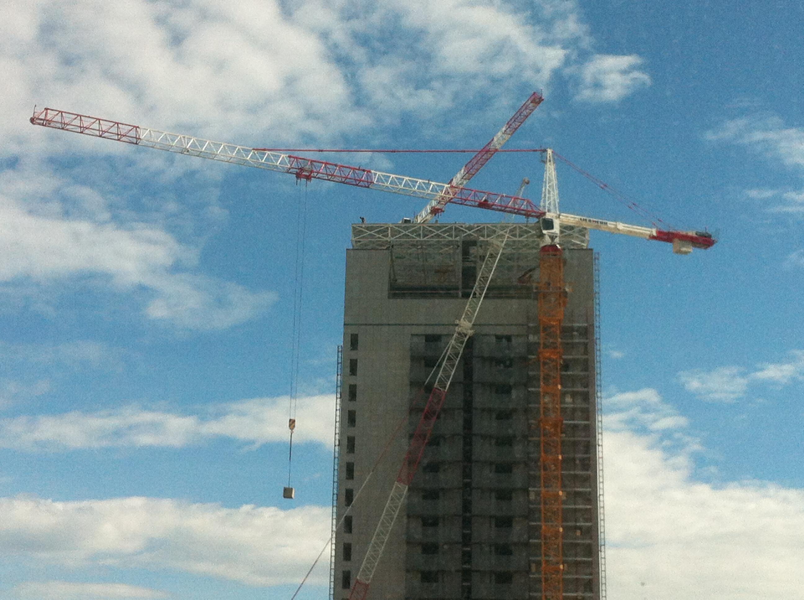

                                            • stiamo smontando la 280..con un pò di fatica fra pioggia e problemi della AC300..

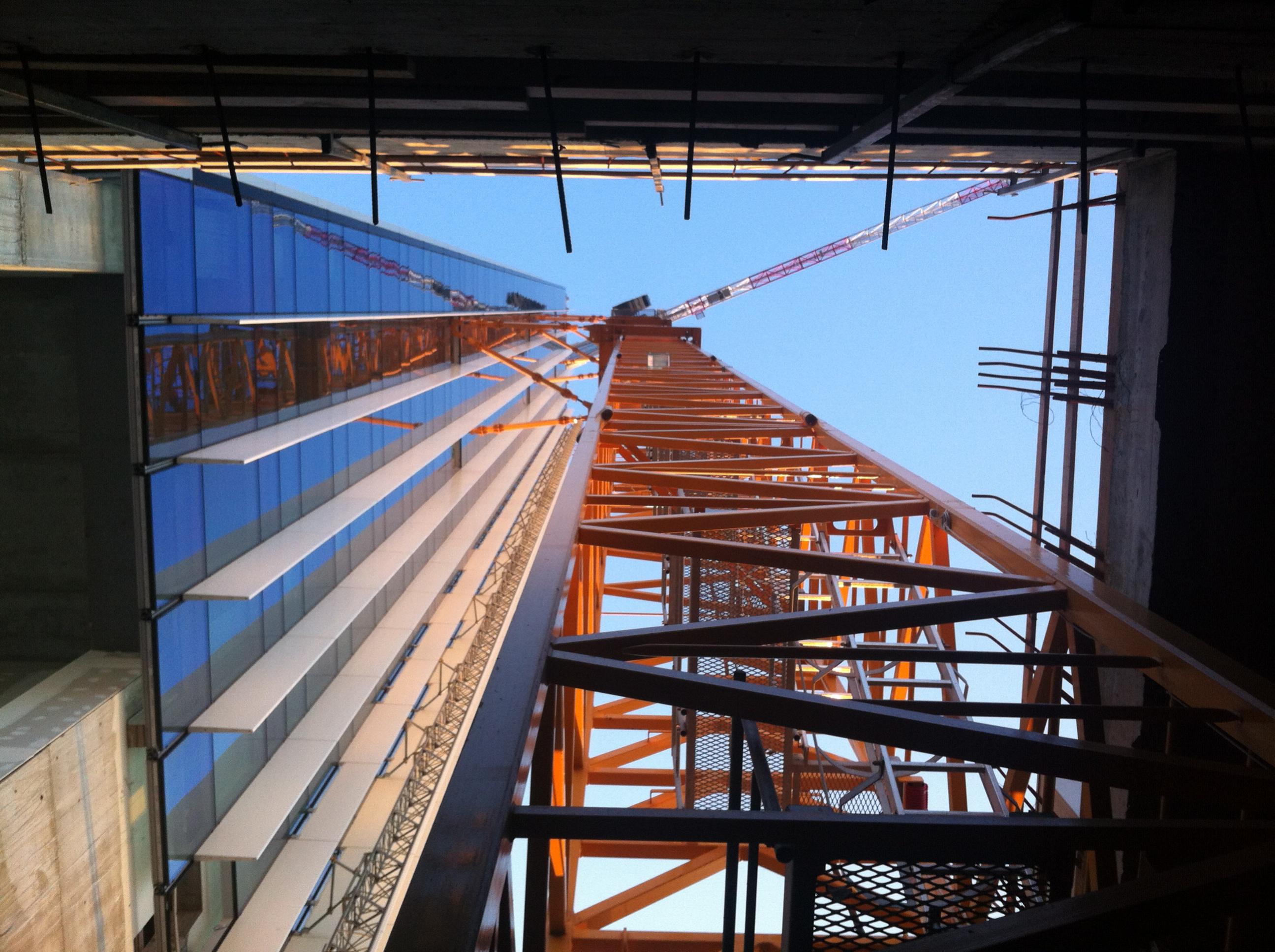

                                              • Ti volevo chiedere una cosa Corso. So che tu con le gru vai ad altezze sopra i 100 metri
                                                Che visibilita' hai da li su, hai qualcuno che ti aiuta magari con radio o riesci a fare tutto da solo?
                                                • Qualche volta attacca skype che parliamo un po' va, son curioso di conoscerti. samnium82 è il mio contatto
                                                  • Si riesco a vedere bene,un pò di problemi li da il vetro sotto i piedi che è sporchissimo e nei momenti di ombra si chiude il cerchio mettendomi un pò in difficoltà.Si potrebbe pulire mettendomi sul ballatoio con il radiocomando e attrezzandomi con un bastone legandoci uno straccio bagnato,ci ho già provato,ti ammazzi un pò ed il risultato è appena sufficiente.Leggetelo sto messaggio ditte che costruite gru.Certo se devo mettere una cosa sopra l'altra con quello sotto che tira e non mi da tempo di mettere a piombo col bozzello che inizia a fare oscillazioni circolatorie ti lascio immaginare.

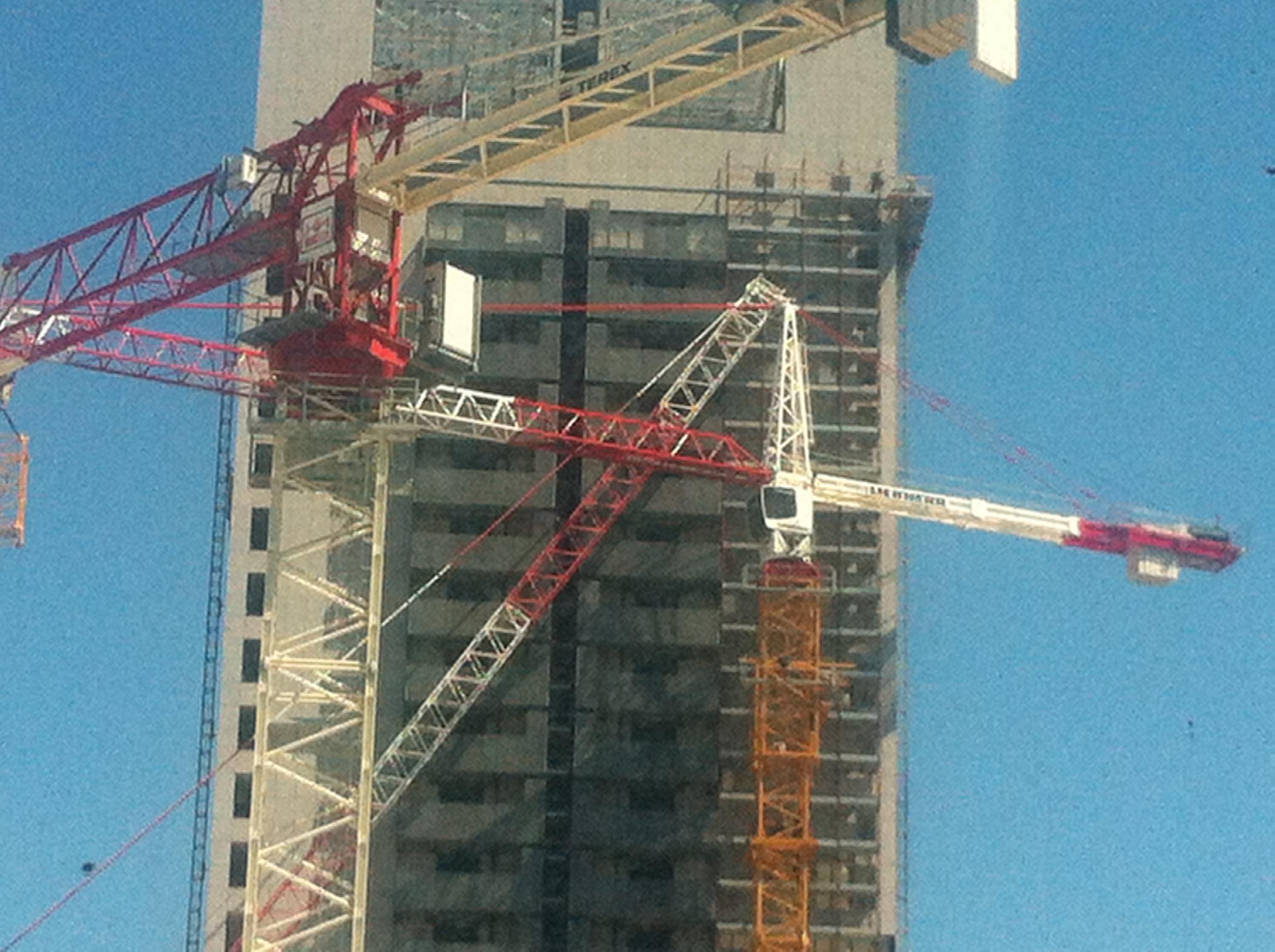

                                                    • ti faccio una domanda ma in cantiere quante gru c'èrano/ci sono oltre la 250 ec-b e la 280 ec-h? la terex è del vostro cantiere?
                                                      • Due 250 e due 280.La Comedil è un altro cantiere di fianco.
