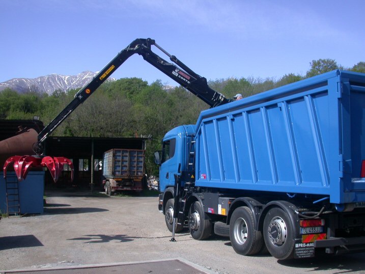

per solmec- trasporti rottami ferrosi o tronchi? se trasporti rottami cosa ne dici dei cassoni scarrabili completi di gru o sono deboli? ciaoCommenta
I cassoni scarrabili a gancio con gru non sono affatto deboli io con il mio impianto da 30 ton ho provato a scarrare e poi riagganciare il cassone con la gru per un peso complessivo di circa 20-22 ton e non è successo veramente niente come se fosse vuoto.
Per quanto riguarda il lavoro con la gru devo dire che con tutti i vari bloccaggi che vincolano il cassone allo scarrabile e quindi al telaio è come lavorare con una gru staffata direttamente sul falsotelaio di un pianale o di un ribaltabile.Commenta
la gru è vincolata al camion o è sul cassone? ciao e grazie per le info.
Ps=complimenti per il camionCommenta
480
di che anno è il tuo, il mio è un marzo 2001...full pneumatico con opticruise.....grande macchina...più ha quintali sulle spalle meglio funziona.
ciaoCommenta

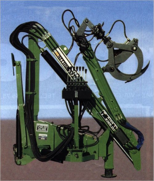

Ciao,Domanda da profano:
quali sono le principali differenze tra una gru specifica da legname ed una normale retrocabina dotata di pinza?
A occhio mi pare che le gru per legname abbiano i bracci più lunghi, e poi?
Curiosità: le gru da legname si possono ripiegare come le retrocabina o restano sempre estese?
vedo solo oggi questo post.
Le principali differenze sono costruttive: a parità di momento (capacità di sollevamento) la carpenteria dei caricatori è decisamente più robusta perchè deve sopportare sforzi maggiori dovute alla maggior velocità di lavoro, repentini stop, carico che balla, maggior numero di cicli di lavoro giornalieri.
La gru con gancio ha necessità di arrivare più lontano e quindi viene progettata anche per questo.
I caricatori, in funzione dei modelli, possono essere richiusi come le gru o rimanere aperti distesi sul cassone.
Gru con gancio e caricatori non hanno gli stessi dispositivi automatici di sicurezza (sono maggiori sula gru con gancio). Anche per questo a parità di sbraccio l'area di pericolo è decisamente più ampia per i caricatori e bisogna comportarsi di conseguenza.
Qui trovi una serie di foto di caricatori di vari emarche da legname
e qui da rottame e riciclaggio.
CarloCommenta
