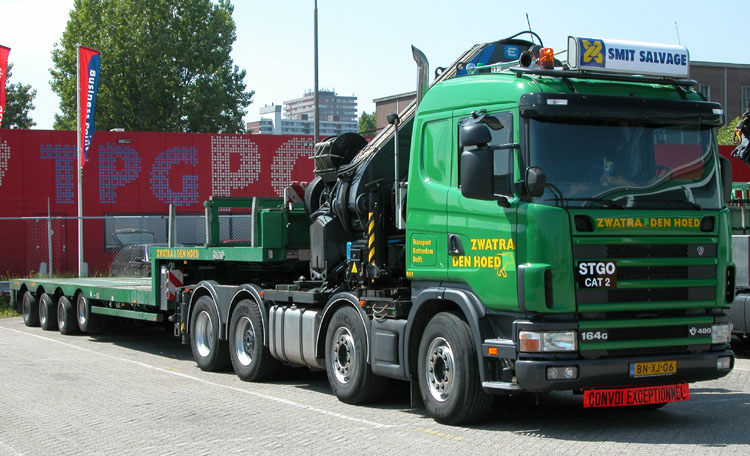

      • Una curiosità:
        vedo che questo Man con F1500 ha addirittura la ralla per attaccare i semirimorchi, dietro al cestello. A che genere di uso è destinato un trattore come questo?
        • il cestello è semplicemente posizionato dietro alla gru,per il trasporto,comunque considera che queste gru vengo utilizzate per tutto e di piu' nello specifico non conosco in particolare le esigenze del cliente......capisci fuori zona.... ma sicuramente oltre all'utilizzo del semi,all'utilizzo della gru,ci schiaffa sopra un bel cestello,ti alleghero quanto prima delle foto che appariranno su "Vado e Torno" di un allestimento demontabile,con gru e cassone(gru omologata con cestello)per poter utilizzare anche una cisterna al posto della gru e rib.(cliente servito da me.) per cui con1 motrice ci fà di tutto..
          • Sembra che gli allestimenti intercambiabili stiano prendendo campo anche in Italia.
            La cosa che cmq mi suona strana è che quel mezzo abbia la ralla: è vero, vai a sapere le esigenze del cliente perdipiù straniero, ma un trattore del genere che semi potrà mai attaccare in Inghilterra?
            • Beh, la foto vale più di mille parole Barnaba...
              • Molto chiaro Nico

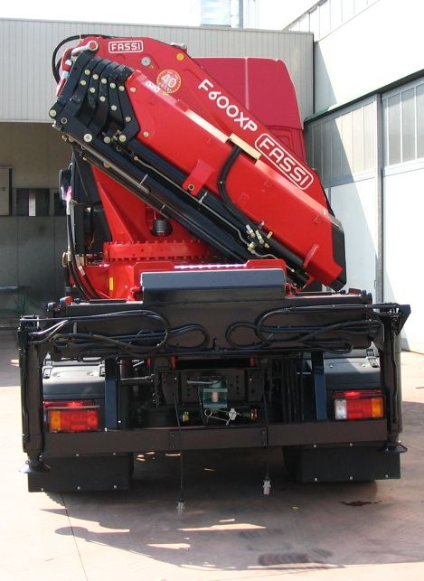

                • Accidenti, quanti metri sarà una composizione del genere? Quello di gruista lo vedo solo piccolino (non si ingrandisce), ma ci vuole della strada diritta per andare in giro con quei cosi. Mi sa che trasportino carichi eccezionali come ingombri, più che come peso.
                  • Mi permetto di allegarvi foto di un ns allestimento su trattore Man biuso ( ralla + campana di traino). La gru ha sostenuto il collaudo CE ed è perfettamente stabile (grazie alla geometria variabile della barra posteriore). Si specifica che in presenza di gru (vista come zavorra) il veicolo trasporta un rimorchio , in assenza di gru il veicolo traina un semirimorchio.
                    Ciao a tutti
                    • Dunque la gru è montata su un controtelaio scarrabile e sostituibile con uno dotato di ralla? Di che telaio si tratta (assali e passo)? E' un 6x4?
                      • Barnaba ti posto una foto con semirimorchio abbinato a trattore 4 assi e gru
                        Gruista
                        Ultima modifica di gruista; 25/11/2006, 20:27.

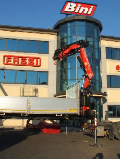

                        • Ragazzi che ne dite? Probabilmente su vado e torno del prossimo mese ci dovrebbe essere un servizio su questa macchina...
                          • Roberto !!
                            Non sei mai contento , addirittura oltre alla gru anche il ribaltabile !!
                            Complimenti bella realizzazione
                            PS. Non riesco a leggere la sigla della gru
                            Che modello è e che configurazione ha ?
                            Gruista
                            • e' una 260ac24L214 evolution (4+4)con omologazione ple con cestello a gravità(200 kg),inoltre ci carica una botte per trasporto del vino,una volta scarrato il tutto

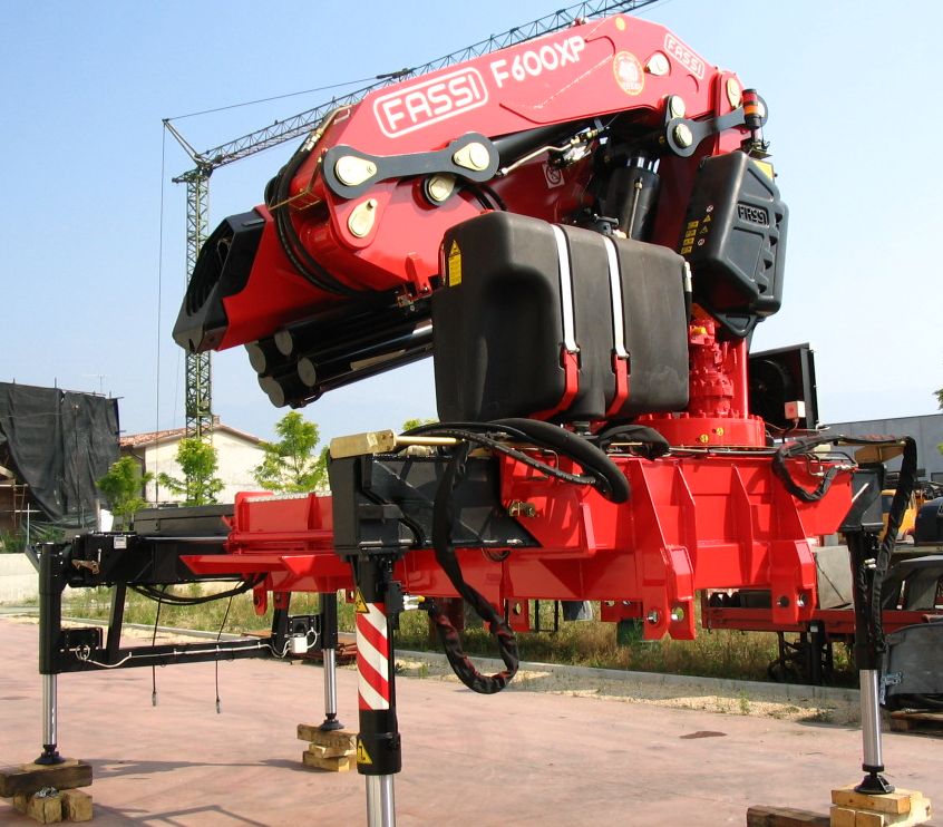

                                • allora , a riguardo della fassi 600axp26 su trattore MAN 4x2 sottolineo che la gru si scarra completamente dal veicolo (assieme la barra martinetti e la carpenteria). Il veicolo senza la gru è un trattore stradale classico .
                                  Allego foto.
                                  In secondo luogo stiamo allestendo una fassi 450 + ribaltabile , inetrcambiabile con una vasca su un man 41.480 8x6 .
                                  se riesco mando foto
                                  • Interessante! Se vedo bene, il controtelaio su cui è alloggiata la gru è allungabile telescopicamente. Dunque è possibile installarlo anche su mezzi diversi oppure è vincolato al Man 4x2 di cui parlavi?
                                    Nel post precedente hai accennato alla barra posteriore a geometria variabile: di cosa si tratta?
                                    • La gru è accoppiata solo ad un veicolo , in questo caso un MAN 4x2 ( anche se il cliente ha 2 veicoli identici allestiti nella stessa maniera (così può intercambiare le sovrastrutture tra l'uno e l'atro quando vuole) .
                                      La barra posteriore è estensibile ed apribile solo per rendere stabile la gru .
