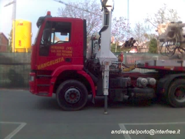

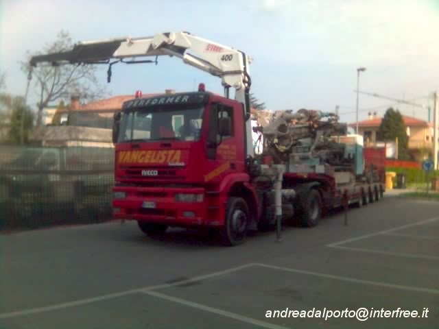

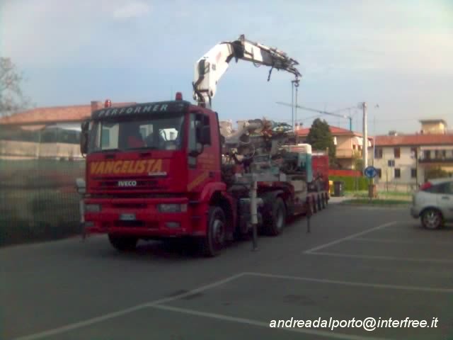

Ecco qualche foto di una Stern 400 montata su un Eurotech 440e42, il mezzo è della Vangelista di Mirano (VE) che possiede anche un MAN TGA 41.480 trattore bi-uso 8x4 con una Palfinger PK 100002 (fonte: pesanti & eccezionali )

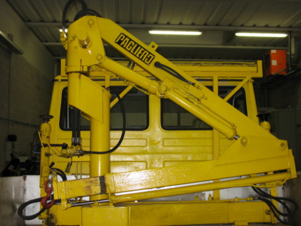

Dopo qualche tempo,eccovi le foto della mia gruettina....è una Pagliero da 1200kg dell'88... Nonostante l'età va benissimo,o almeno mi sembra...comunque funziona tutto,ha solo un trafilaggio di olio dal piedino destro. Domanda: la mia è gialla come il camion...ma sbaglio o le Pagliero sarebbero rosse??? Devono averla riverniciata di recente,prima di venderlo...ad ogni modo sta davvero bene gialla,è in piena armonia col Daily Va molto bene a caricare la m.u. ,una volta che ci si è fatti la mano si riesce ad essere precisi
Si si,pensa che la striscia di scotch per mascherare una scritta "attenzione..." l'ho tolta io...l'hanno riverniciata eccome,però il risultato non è male,ci sta proprio da dio col camion! Avevo pensato che potevano essere rosse perchè tirando fuori un piedino,ho notato che la parte che si sfila è rosso scuro (tipo il telaio del Daily per intenderci),allora lì m'è venuto il dubbio.... però adesso,dopo aver visto qualche foto in rete,e grazie ai vostri interventi,mi sono ricreduto,le Pagliero SONO GIALLE!
