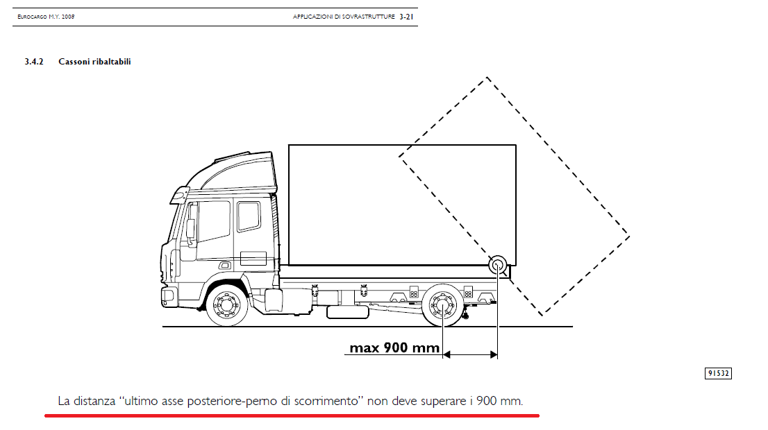

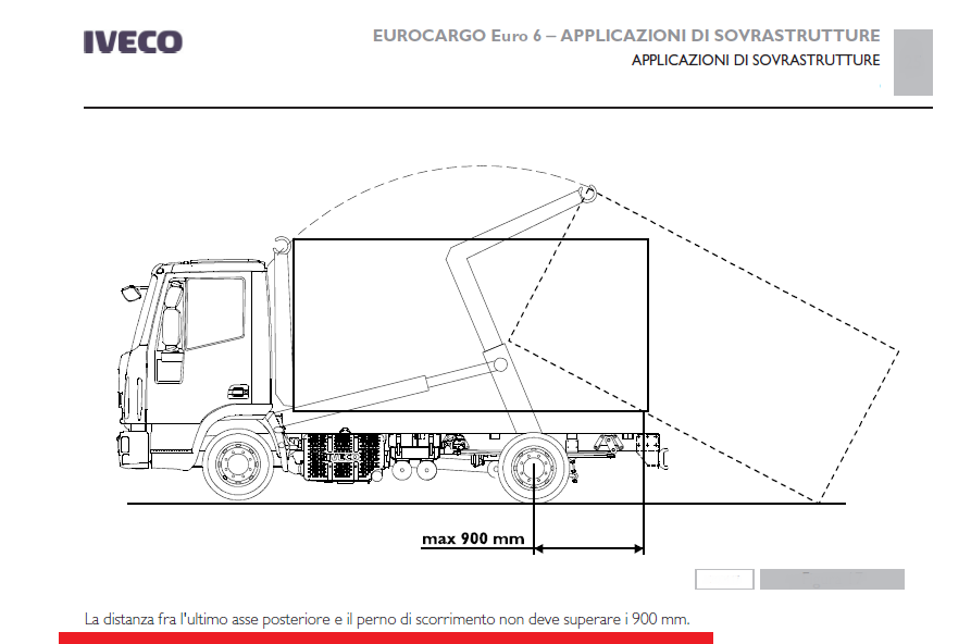

    Salve, penso che le direttive iveco indichino per tutti gli eurocargo
    i 900 mm di sbalzo massimo posteriore.
    Ma con uno scarrabile, rimane poca portata?
    http://Eurocargo scarrabili

      Si, la portata utile si riduce, ma il mio dubbio era un altro, ovvero se in fase di montaggio dell'impianto scarrabile vengono apportate modifiche alla lunghezza del telaio o se è solo una mia impressione
        Certo, gli allestitori possono accorciare o allugare il telaio,
        secondo i loro modelli di attrezzature che montano.
        Sempre rispettando le direttive.
