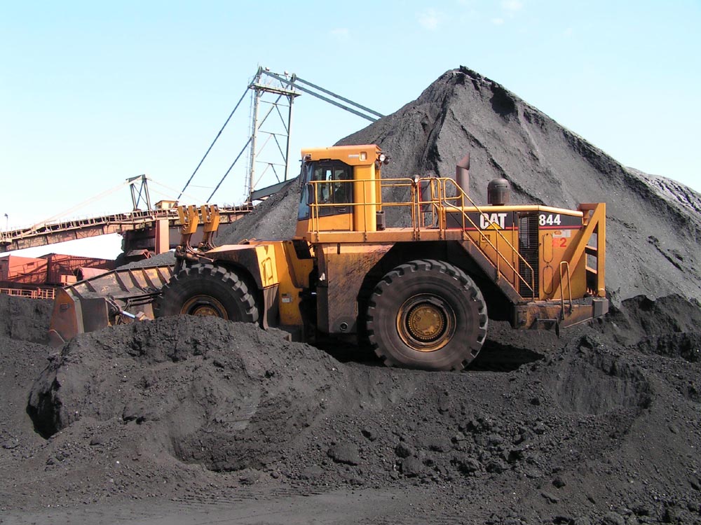

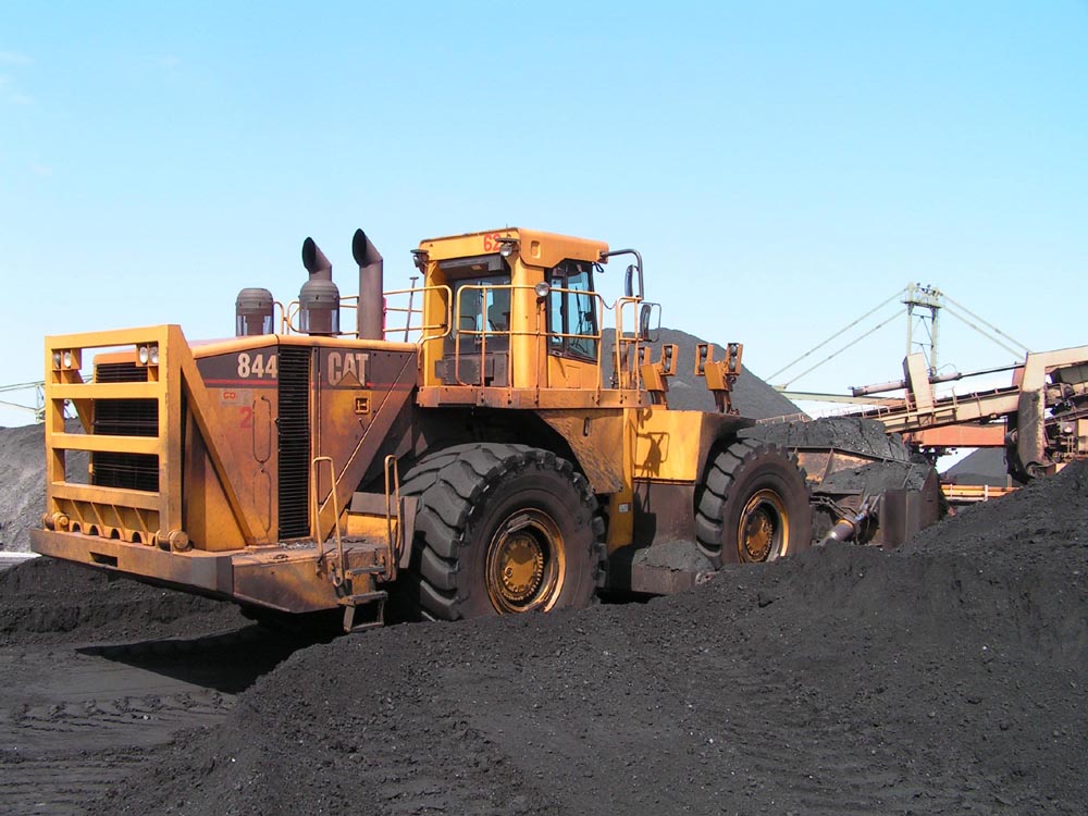

    Ciao Pietro:
    Dei grossi dozer gommati CAT (non so' dirti la sigla perchè illegibile causa sporcizia dei mezzi) vengono utilizzati presso la centrale ENEL di Vado Ligure vicino Savona per spostare le montagne carbone nei piazzali di stoccaggio.
    Hanno anche dei grossi dozer cingolati, ma i gommati sono sicuramente + veloci e maneggevoli nei tasferimenti sui vari piazzali.
    Chi si trovasse a passare in zona si vedono molto bene dall'autostrada A10 provenendo da Ventimiglia, poco prima di Savona (naturalmente guardando lato mare).
    Le due ciminiere della centrale si vedono benissimo da lontano ed i depositi carbone sono poco prima della centrale.
    Purtroppo non esistono piazzole di sosta per fermarsi a dare un'occhiata; l'unica cosa è far guidare qualcun altro e procedere a bassa velocità.
    Altri dozer gommati (stesso lavoro e stesso motivo d'uso) si trovano presso l'ex stabilimento Italsider di Genova (ora ILVA).
    Purtroppo non sono visibili per gli estranei, salvo durante gli scioperi, quando i manifestanti ne portano qualche volta uno in corteo fuori dallo stabilimento.

      Sìsì...confermo!!
      Io vado al mare a Finale Ligure e passo per Vado.
      Hanno anche un escavatore a tazze rotanti per alimentare i nastri.

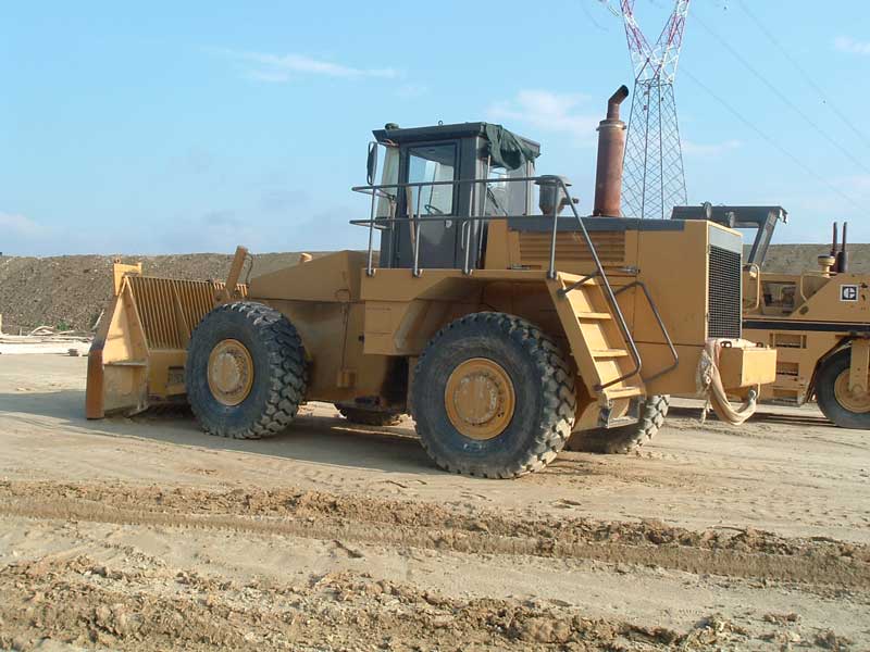

          mi dispiace spegnere i tuoi entusiasmi ma si tratta di un mezzo abbastanza normale......è proprio un apripista gommato
          questo qui l'ho fotgrafato io sul cantiere dell'autostrada...in questo caso è un Benati

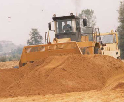

                                              Quello che ho visto io era un compattatore da rifiuti a cui avevano montato le gomme....per la cronaca ha la lama larga sui 4m ad occhio e croce
                                              qui c'è la foto della macchine in questione
