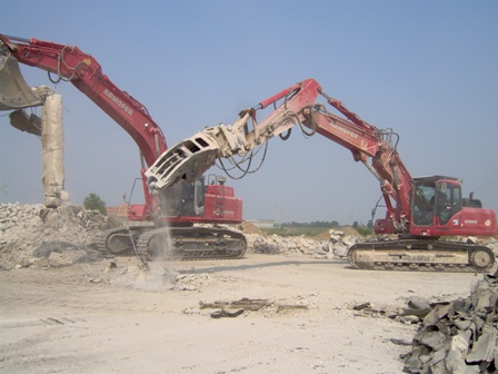

                ciao a tutti il problema del 934 non si tratta di idraulica e mancanza di forza anzi e' tutto ok ma e' possibile che montando un npk g 30 girandoti sul fianco cappotta e in avanti sembra di stare in barca e poi una cosa strana il carro piu' stretto della torretta.
                  Questo problema l'aveva avuto un cliente di Ponte Lambro,I.C.R,la macchina aveva la cabina verniciata di verde.Questa macchina e ststa spacciata come macchina da demolizione,aveva il carro standar e il contrappeso più leggero(si intende rispetto alla versione standar),questo cliente purtroppo si e ribaltato in avanti,per fortuna l'operatore non si e fatto niente.La dinamica è stata,lui con la cesoia a preso una trave,dalla buca dove demoliva,la tirate a se ,ma la machina e scivolata nel buco.La tua macchina e stata comprata usata o nuova?Ciao.
                    Ciao Gabibbo
                    per me tanto normale non è...il 340 Komat'su,(che come peso è nella stessa famiglia del934) monta pure lui un frantumatore NPK G30 ma non si sbilancia sul lato...almeno osservandolo bene non è mai successa una cosa cosi...
                    In questa foto si vede bene...è tutt sbracciato ma il carro non si alza minimamente...
                    poi il carro più stretto della torretta è decisamente strano....c'è qualcosa che non va..

                      La macchina e nuova!Allora qualcuno a sbagliato qualcosa,o non e stato specificato il lavoro da eseguire e si e voluto cercare il risparmio,non voglio scaricare la colpa a nessuno,ma un carro sotto dimensionato e un contrappesso più leggero può essere pericoloso,premetto non so i dati tecnici del frantumatore npk g30(il peso più che altro),e la tabella sulla portata del braccio steso del 934(dovrebbe essere nel uso e manutenzione),effetivamente il Komatzu della foto non si sbilancia,il carro non ha la slitta luncha e sembrerebbe normale a differenza ,del Hitachi(penso sia lui),che ha le slitte lunche carro da demolizione o da roccia,sicuramente più pesante,il contrappeso e standar o appesantito?Despe ad esempio i Cat appesantisce tutti i contrappesi.Ciao.
                        bene bene..allora non sono l unico che pensava che ci fosse qualcosa di molto strano...io penso che Liebherr abbia sbagliato qualcosa...
                        Si bravo è un Hitachi520 (nuovo)..per la zavorra non saprei ma penso sia normale
                          per Caterperez: il Komatsu 340 dovrebbe avere il carro NLC standard da 3 metri (almeno a vederlo da vicino mi è sembrato standard).
                          per il frantumatore NPK G30jr il peso è di 32 quintali più il peso dell'attacco rapido del Liebherr
                            Il carro e standar si vede dalle slitte inferiori,si vede che hai un buon occhio,il carro da demolizioni o roccia a le slitte lunghe tutto il carro come l'Hitachi dietro,le slitte intendo i guida cingoli inferiori.Ciao e grazie per l'appunto.

                                  come dice AwO il carro più piccolo della macchina e una soluzione innutile,la torreta fa la larghezza e il carro deve essere minimo quella misura.Second me se ti rivolgi a un concessionario Liebherr,ti consiglierano di prendere un contrappeso più pesante,si puo sostituire anche il carro ma il costo e abbastanza elevato,dipende cosa consigliano loro.Ciao.
                                    vedendo sui depliant del R934C (è un serie C vero?) ho visto che il carro più stretto della torretta è quello standard, mentre su una macchina per usi in demolizioni effettivamente era migliore il carro HD-SL che è circa 30cm più largo, oltre ad essere più rinforzato e pesante

                                        preciso che la macchina in questione non l'ho vista, però consultando i depliant esce fuori quanto segue.
                                        larghezza torretta 3050mm
                                        larghezza carro HD-S 2998mm
                                        larghezza carro HD-SL 3200mm.
                                        l'unico più stretto della torretta (di poco) è l'HD-S con pattini da 500.
                                        l' SL è la versione larga (o rinforzata?) che pesa anche 3-4q in più dell'HD-S che è il carro standard
                                          Grazie ancora Friz.quindi carro più stretto per versione standar.Ciao.
                                            Allora è propio cosi di nascita....pazzesco,ma anche quelli della liebherr potevano fare un carro un pò più largo...cosi mi sembra una cavolata
                                            dice bene gabibbo,se ti fai 10 ore ti viene il mal di mare...è improponibile,scendi che sei scemo
                                              Concordo co gabibbo,lui quida la macchina,mio consiglio,come già detto,sostituire il contrapesso.Se no,prendere un frantumatore più leggero,ma e meglio presentarsi a un concessionario Liebherr con dati della macchina e frantumatore esponendoli il problema,la macchina cosi e sbilanciata e lavorare cosi per un operatore e una situazione insostenibile.Ciao.
                                                Il problema del carro piu' stretto addirittura della torretta potrebbe derivare proprio dal trasporto ...purtroppo non si puo' pretendere di avere stabilita' con una macchina da 350-370 qli con un carro da 3 metri ...tutte le marche per il mercato
                                                Italiano fanno dei carri piu' stretti... anche new holland sul nh385 fa' il carro da 3 metri ..per colpa di questo codice stradale le ditte per non pagare i cari permessi e la scorta tecnica per trasportare mezzi oltre ai 3 metri ...mentre all' estero le macchine da 200 qli hanno il carro da 3 metri che a noi devono andare bene a un 350 qli ...
                                                  il problema in Italia è proprio il c.d.s. se il trasporto di una macchina fuorisagoma può essere accettabile fino a 3 metri di larghezza (basta il solo permesso) oltre diventa quasi una cosa improponibile!!! serve la scorta per trasportare una macchina con carro da 3,20m.....quindi ci vediamo costretti ad avere macchine pesanti con carri stretti che fanno venire il mal di mare....
