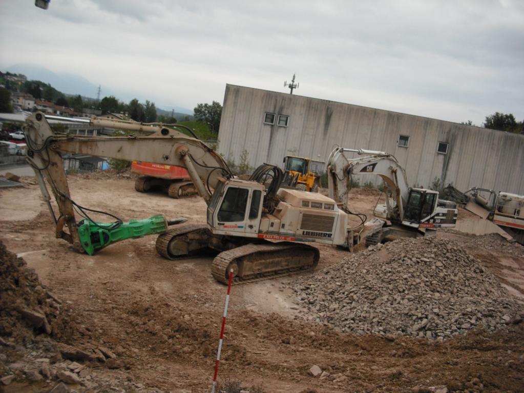

              riccardo ti basta come risposta alla tua domanda la foto sotto
              per farti capire che cosa intendo

                  Jarvis non ho capito la tua foto ... potresti spiegarla, magari scrivendo i dettagli ... io vedo solo un liebherr (vecchio&sporco) e non capisco cosa abbia ?!! ....
                  Magari potresti spiegarci perchè i Liebherr sono inferiori agli altri .... mi sembra che sfugga alla maggior parte di noi .....(come del resto alla maggior parte del mondo, visto che il prodotto tedesco si colloca ai vertici qualitativi).....

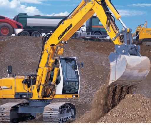

                    beh... quello sembra proprio un rottame.... ma io intendevo la serie C come il mio..... questo

                      bene inanzi tutto non ho mai detto che liebheer si di scarsa qualità!!anzi sostengo che sia un prodotto di fascia alta , macchine con un valore aggiunto sia tecnologico che qualitativo alto , visto che quasi tutti i componenti delle mmti sono costruiti in
                      casa (cilindri servocomandi motori etc..)macchine fatte per durare macchine da produzione come si vede nella foto (9000mq di roccia a rotto il rottame senza cedere un colpo)
                      ritengo che liebheer sia unodei migliori costruttori mi mmt
                      poi se voglimo paragonare il 900C o altrimodelli con marche meno blasonate ma piu flessibli se voglimo dire cosi forse sono io a non capire voi
