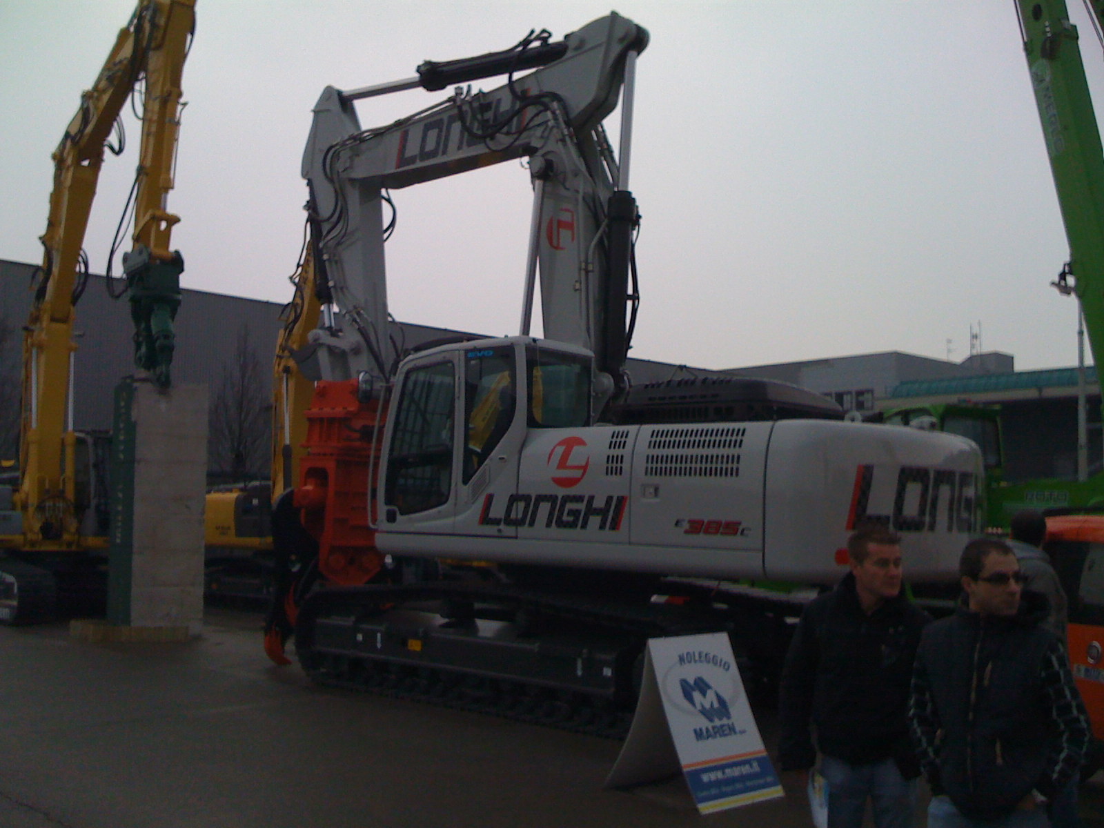

                          alla fiera di bergamo ho visto,
