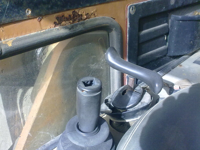

                                  • maghello
                                    • 28/04/2013
                                    • 4
                                    #18
                                    No il benati non ha la cabina rops, il comando dei cingoli è sul ato detro un'unica leva a frorma di T poi metto una foto
                                    • andy82

                                      Sai che non ho mica capito com'è il comando dei cingoli... Sono curioso di vedere la foto....

                                          • maghello
                                            • 28/04/2013
                                            • 4
                                            #22
Nome:	02052013037.jpg
Visualizzazioni:	1
Peso:	113,7 KB
                                            ecco la foto di come è il comando che dicevo

                                              • Marco Bellincam
                                                Moderatore officina agricola
                                                • 22/01/2010
                                                • 1935
                                                #24
                                                Originalmente inviato da maghello
                                                [ATTACH]38391[/ATTACH]
                                                Sinceramente non saprei
                                                Ho fatto vedere la foto a qualche vecchia volpe del mestiere, ma nessuno ha saputo identificare il comando.

                                                • nino73
                                                  • 24/01/2006
                                                  • 575
                                                  #25
                                                  Confermo quello è il comando del 160 benati, che a dir mio è un po scomodo, specialmente se l'operatore è un po di taglia grande.

                                                  • andy82
                                                    • 21/04/2013
                                                    • 24
                                                    #26
                                                    Nella mia modesta esperienza non ho mai visto un comando cingoli così... al massimo ero arrivato alle due levette al fanco del sedile... questo comando a "T" come funziona?
                                                    Intendo per girare... bisogna ruotare la T e spostarla a sinistra o destra?
                                                    • nino73
                                                      • 24/01/2006
                                                      • 575
                                                      #27
                                                      Giusto la ruoti, con i motori dietro spingi la punta sinistra avanti cingolo sinistro avanti, se contemporaneamente la destra la porti indietro il cingolo destro va indietro.

                                                      • andy82
                                                        • 21/04/2013
                                                        • 24
                                                        #28
                                                        Ecco grazie. Purtroppo non ho capito molto dal messaggio.
