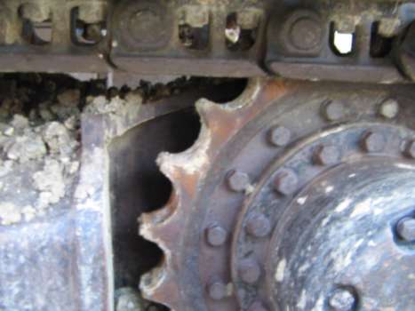

        Anchio guarderei la parte idraulica e'i riduttori dei cingoli per i giochi del braccio ti puoi sempre matere d'accordo con il venditore per sistemarli nel limite del possibile Comunque i riduttori sfrutati sono anche piu' rumorosi SE si avesse la posibilita di scaldarli si potrebbe avertire il classico odore del metano in quel caso potrebbe essere solo un problema di olio dei riduttori.

              il carro a vista fotografica sembra che ancora possa andare, controlla quanto ti è stato detto e buona fortuna........

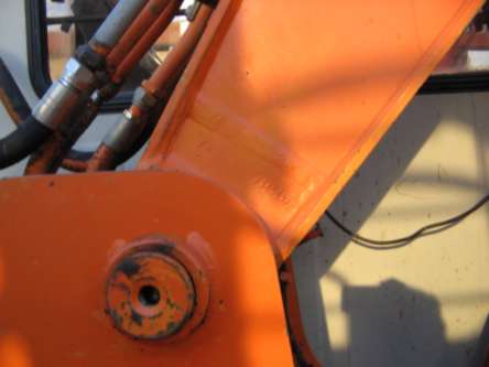

                    allora ragazzi ...si l'impianto martello cè e quindi il giuoco del primo braccio puo' essere conseguente a questo,se qualcuno riesce a risalire all anno posso in privato darvi il num di matricola (privacy) per quanto riguarda le pressioni dispongo di un manometro con vari attacchi anche da prova pressione il venditore è disposto a fare la prova, ma per la garanzia niente.....vista e gradita.Documenti????quali ???certificato ce non penso essendo uscita prima della 626,oppure sono obbligatori per la vendita??Per i motori di traslazione mi avevano detto del suo essere pigri e su questo mi avevano orientati su komatsu o simutomo(molto potenti di idraulica questi ultimi).

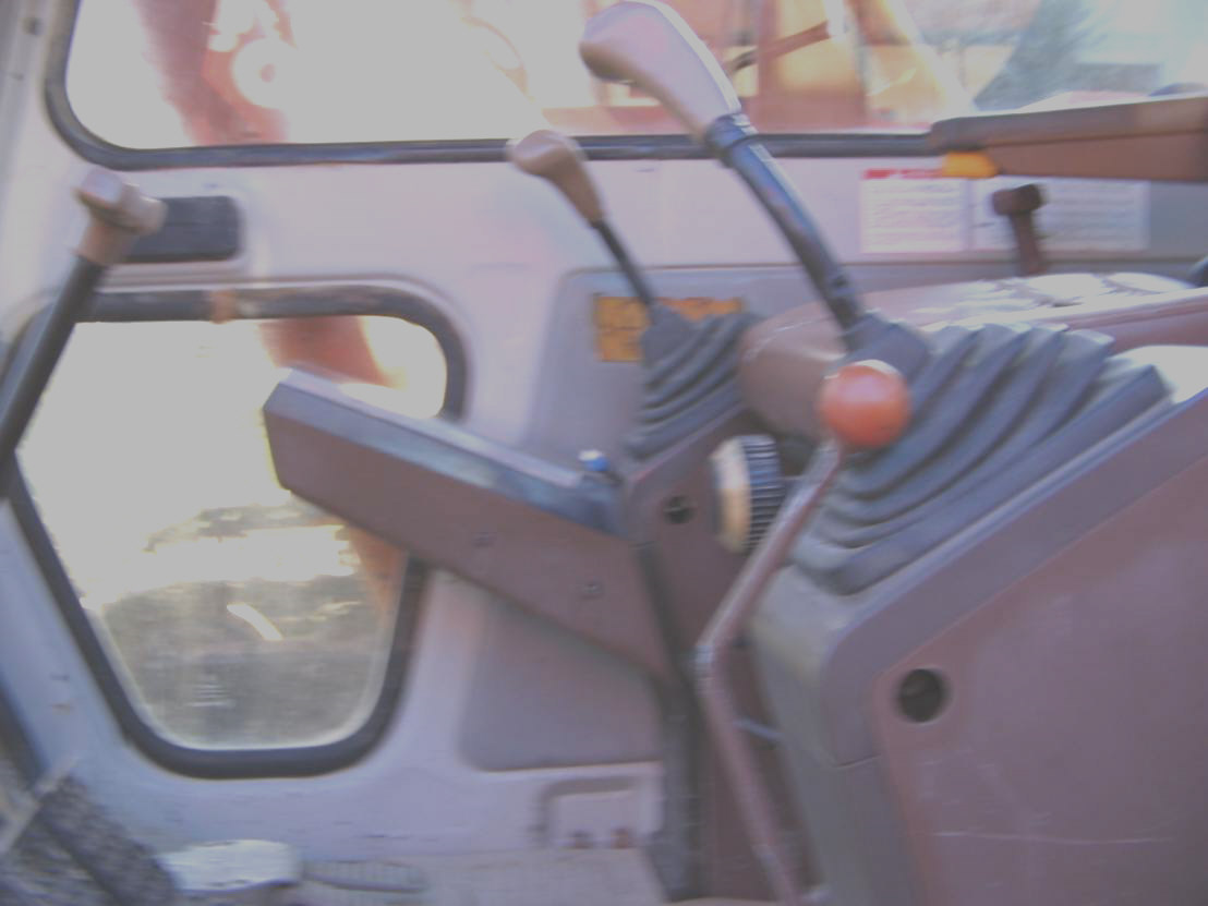

                        Sono quasi sicuro dall'interno cabina dovrebbe essere non più nuovo del '92.

                              Va bene Zaccanti,mandami pure la matricola.La differenza con il 130.3 oltre ai 10 q.li in più di peso sta nel fatto che questo dovrebbe essere equipaggiato con il computer di bordo.Ciao.

                                        e uno dei primi ad avere acceleratore automatico e 2 marce x la translazione
                                        ma non cera ancora lo spostamento dell idraulica

                                                          Riguardo al gioco nel perno principale, posso dirti che quando noi acquis-
                                                          tammo il nostro(nuovo di fabbrica), gia' presentava questo "difetto", non so se in maniera accentuata come sulla macchina che stai trattando,ma comunque evidente.
                                                          Considerando che ora possiedo un FH 135 sempre acquistato nuovo e
                                                          che gioca pure lui un pochino in quel punto, credo sia normale.
