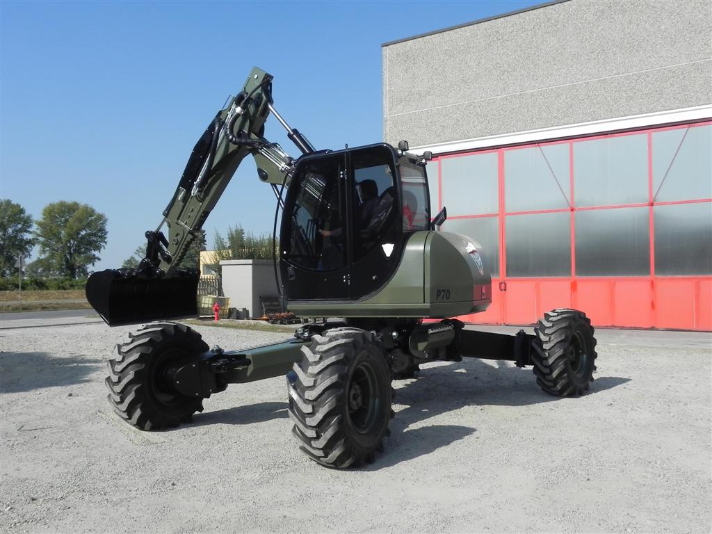

                          Appena fatto
                          beh una macchina nuova io la posto....è troppo bella!!
                          • #43
                            Originalmente inviato da bikerm Visualizza messaggio
                            come al solito(anche se sono di parte essendo innamorato perso dei ragni)bella macchina...ma con i colori così,è stata ordinata dal esercito?e cosa ha di diverso dalle precedenti,se differenza cè??
                            • #44
                              si,si può risalire all'anno e al tipo della macchina. Mi devi dire se è un kamo 3 x pompa portata variabile o un kamo super o un kamo 60 mobil ( io di questi modelli ho delle ottima occasioni).
                              • #45
                                Diciamo che è stata ordinata dal cliente perchè gli piaceva verde militare....poi tecnicamente è uguale a modello 4wd normale...
                                  sono contento di vedere che con la crisi attuale,ci sia ancora qualcuno che nonostante tutto vada ancora a cercare le piccole soddisfazioni(come personalizzare la macchina con un colore preferito)cosa che di certo non aumenta l'ottima funzionalità della macchina...ma forse un po il prezzo cambia.bravi comunque...
