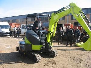

    Ciao a tutti, in accordi con i moderatori del forum, utilizzo questo canale per promuovere un prototipo di escavatore elettrico che abbiamo realizzato nella nostra officina. L'utilizzo in condizioni reali ha dato dei risultati eccellenti, superiori al veicolo di partenza. Migliore progressione idraulica, pressione idraulica totale maggiore, potenza di strappo superiore al 30%. l'escavatore ha un autonomia di 3 ore se utilizzato costantemente alla massima potenza altrimenti installando batterie al lito si arriverebbe a circa 8 ore.
    L'escavatore ha un peso di 22q ed un potenza nominale di 12 kW. il motore è un trifase con una tensione nominale di 80Volt. il tempo di ricarica è di 4 ore.
    Riteniamo che questi veicoli siano particolarmente indicati per applicazioni in cui la rumorosità o l'emissioni di inquinanti in atmosfera siano aspetti particolarmente critici. immagino lavori notturni nei centri storici piuttosto che opere di manutenzione nei centri commerciali, chiese o musei. Altre applicazioni possono riguardare chi tratta derrate alimentari o prodotti sensibili alla contaminazione di gas.
    L'utilizzo di un escavatore elettrico permetterebbe di abbattere drasticamente i costi di esercizio per la quasi totale assenza di manutenzione per i bassi costi necessari alla ricarica della batteria.
    Il veicolo è conforme alla normatice CE e all'omologazione ROPS.

        Complimenti per la realizzazione, suppongo che tutta la macchina sia uno Zaxis 22.
        Sicuramente sarà un avera e propria rivoluzione nel settore.
        E' prevista la possibilità di sostituzione rapida delle batterie, come in un carrello elevatore?

            Proprio così. la macchina è uno Zaxiz 22. Il veicolo è stato realizzato per conto dell'importatore di Hitachi Italia. I risultati sul campo sono stati superiori alle nostre aspettative e così stiamo andando avanti...

            L'idea è di realizzare una piccola serie ma prima dobbiamo raccogliere un numero di ordini sufficienti, almeno 10. tenete conto che siamo in grado di trasformare in tempi decenti qualunque escavatore in elettrico a costi tutto sommato contenuti. Nasciamo come azienda specializzata nella realizzazione di prototipi elettrici partendo da veicoli originariamente a motore a combustione interna.

            Abbiamo pensato fin dall'inizio ad una sostituzione rapida delle batterie. E' una cosa che possiamo implementare ma riteniamo superflua nel caso si dovesse scegliere di installare le batterie al Litio che durano 8 ore in condizioni di lavoro gravose. Mi aspetto, in questo caso, che ci sia il tempo di ricaricare il mezzo, a meno che i turni di lavoro non siano continui. Si può anche optare se il cantiere lo permette per una ricarica rapida del pacco batterie che è inferiore a due ore (è necessaria un apposita colonnina).
