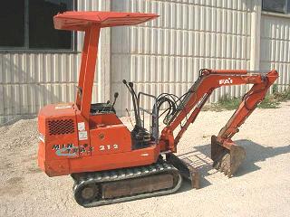

        Io avevo un FAI 212 mini-trax, motorizzato 3 cilindri perkins, tipo questo che pero non è il mio. (bellissima macchina)
        • mauriturbo
          • 18/01/2006
          • 15
          esattamente come quello in foto,mi potresti dare un qualche ragguaglio tecnico visto che l'ho aqquistato usato con 960 ore e vorrei fargli una bella manutenzione.grazie tante
          • fiat 110/90
            • 13/08/2005
            • 88
            Scrivimi che cosa ti interessa principalmente e cercherò di esaudire le tue richiste:? toglimi una curiosità quanto l'hai pagato il fai 212 e con che accessori??? grazie

              se è uguale a quello della foto dovrebbe essere uno degli ultimi tempi, aveva già il marchio della Fai-Komatsu...
              qui in giro ce ne erano parecchi e alcuni ci dovrebbero ancora essere

                X Friz, no quello era ancora tutto FAI ed è stata l' ultima serie costruita, la Komatsu non ancora proprietaria della FAI ma con una quota al suo interno faceva costruire i suoi mini dal PC 05/6F fino al PC 40/6F gemello del FAI 245 nello stabilimento di ESTE e naturalmente con i propri colori ( giallo e blu ) però erano le solite macchine, nella serie successiva iniziarono a commercializzarli come FKI e cioè FAI-KOMATSU ITALIA ed erano i 215 e 218 per poi diventare PC 05 e 07 KOMATSU.

                  può darsi fosse ancora del tutto Fai, ma le targhette riportavano già le scritte FKI....
                  non so se proprio su quel modello, ma ho notato che qui da me i 900-1000 gommati con la scritta Fai come quello avevano già scritto sulle targhette Fai-Komatsu, invece quelle che avevano la scritta Fai vecchia e le strisce blu sulla base ddella torretta erano solo Fai.
                  di 218 ce ne erano alcuni anche qui, mi pare avessero la scritta FKI sulla zavorra

                    Buongiorno Friz, è vero che negli ultimissimi modelli potevi trovare le targette con le iniziali della FKI, ma era solo l' inizio di una collaborazione commerciale, diciamo che i giapponesi sono entrati in punta di piedi per non sconvolgere gli utilizzatori finali amanti o convinti del marchio FAI, l' altro motivo era per continuare la vendita fino a esaurimento delle macchine nuove ancora sul piazzale, hanno volutato un entrata programmata e capillare nel tempo. Per quanto riguarda la produzione è come ti ho già descritto precedentemente.

                                Socio...ho pure io quel catorcio...cmq prima spia a parire dal basso pressione olio,seconda batteria,terza acqua quarta candelette..pure io ho solo le lampadine....

                                  allora......il mio giudizio è scarso....anche se il mio ha 5400 ore cmq....ti elenco i miei problemi..... zero precisione nei comandi,movimenti a scatti,braccio superiore che scende velocemente da solo (problema alle valvole), non sò cos'ha ma non ha più forza...niente...muove solo la terra mossa e basta... il cambio benna è sempre molto molto noioso e lungo... però ho imparato a spurgarlo benissimo!!

                                    ottimo Fai 212
                                    anche il mio ha sulle 5000 ore ma non ho nessun problema per ora,con la benna da 45 lavoro agevolmente con poco gas, con la raschiante da 80 nel ritirare il seconda braccio se c'è molta terra devo dare gas.
                                    Va perfettamente.........Ho uno dei primi modelli con cabina chiusa e riscaldamento.
                                    L'altro giorno stavo lavorando e mi sono accorto, forse troppo tardi che non c'era piu acqua nel radiatore ,spero di non aver bruciato la guarnizione della testata.......

                                                Io mi sono trovato molto bene sul 212, pesate che ha 4900 h è ho solo sostituito le boccole e perni del braccio, è ho sostituito l'alternatore magnete permanente con uno tradizionale da 70amp.
                                                Ha 2 piccoli problemi come tutti del resto
                                                1) Scalda molto l'olio (idraulico) quando uso il demolitore (montabert da 95kg) allora ho eliminato la serpentina posta davanti al radiatore dell'H2O mettendo un radiatore a 2 file di cannucce in alluminio, ed è ok.
                                                2) é un tantino nervoso visto che non ha i servocomandi.
