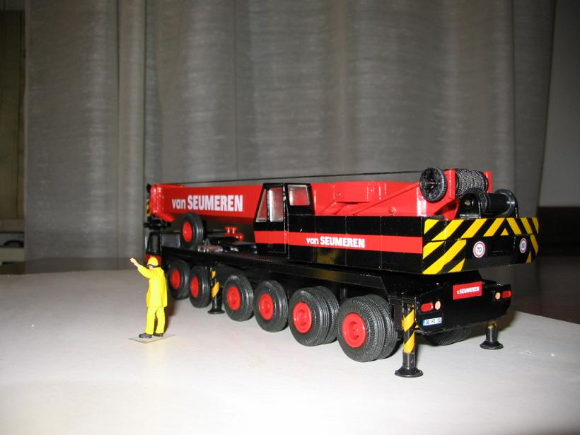

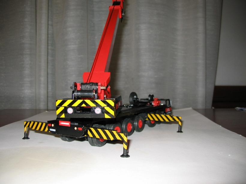

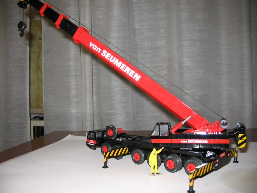

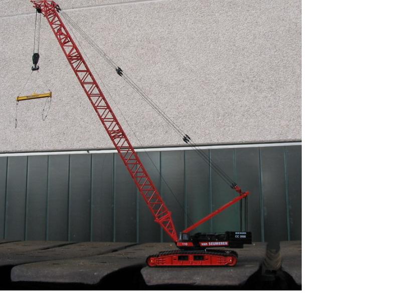

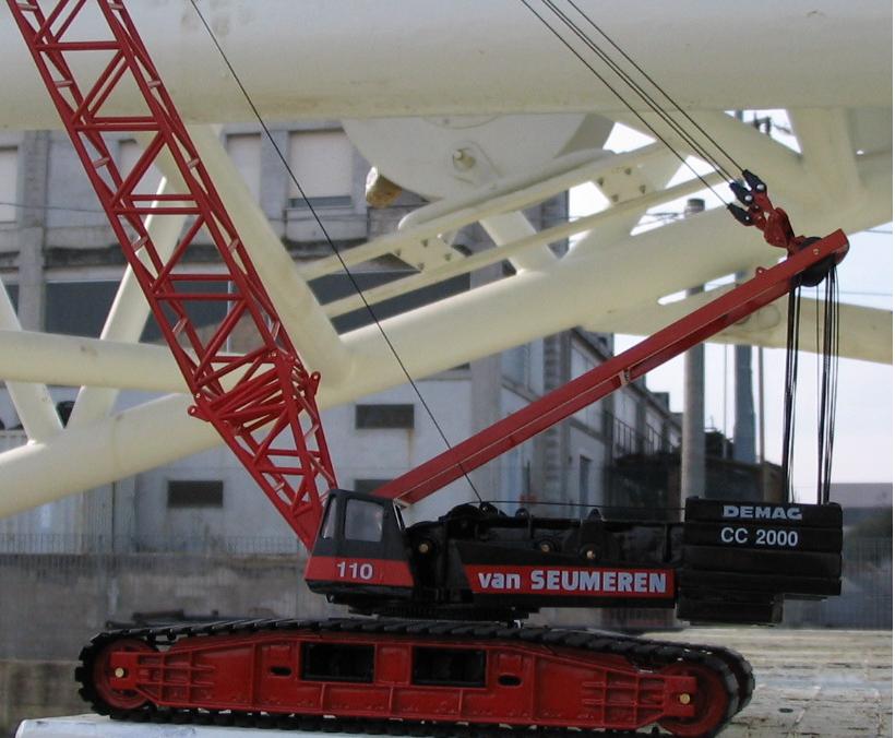

                                                  • Ho finito di montare la demag cc 2000 , dopo qualche parte modificata , ( ) ora è a posto
                                                    Okkio alle foto...
                                                    Francesco, :D

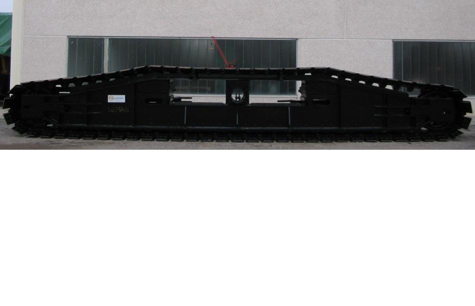

                                                    • Ho visto che hai modificato gli stralli ma li hai montati al contrario.........non me lo dovevi fare, eh eh eh eh
                                                      Francesco, ma quei pattini nella prima foto sono di una CC o sbaglio?
                                                      E a gardar bene anche la seconda foto mi dice molto.......
                                                      Gabriele
                                                      Ultima modifica di MAXILIFT; 28/01/2006, 13:25.
                                                      Gabriele
                                                      • lo so lo so max hehehehehehe però l ho modificati stamattinae l' ultimo cavo sopra il traliccio era crinato...... e ci voleva un po per cambiarlo e dovevo scappare................ prometto che stasera rimedio!!!!!
                                                        queste sono le foto da un angolazione + grande, con il modello in scala 1/1 la differenza si nota appena..............
                                                        Francesco, :D

                                                          aaaaaaaaa mi pareva che ti era sfuggito.
                                                          Purtroppo non ho fatto in tempo a far lr foto quando era montata!!! accidenti

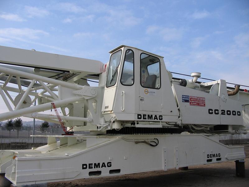

                                                          facevano piu effetto, comunque per chi come me non vede quaste macchine spesso , starci vicino fa ua certa impressione !!, ormai ho conosciuto i titolari della ditta , un ottimo aggancio la macchina sta per andare in russia
                                                          Francesco, :D
                                                          • Anche se OT: mi puoi confermare che quella unità è senza SL?
                                                            Nel caso fosse in vendita, hai un contatto da darmi?

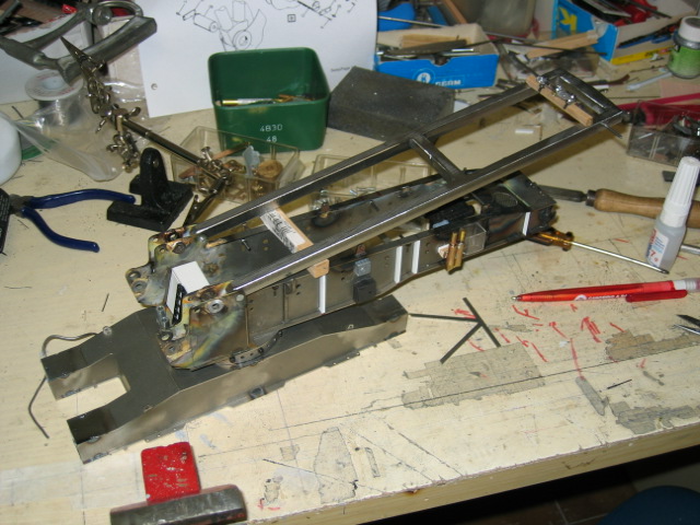

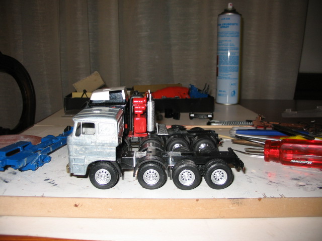

                                                            • ho rimesso le mani al daf , ho tagliato il telaio in tre punti per avvicinare il secondo asse al terzo e distanziare il primo dal secondo, la distanza è uguale al man , lo lascio così???
                                                              Francesco, :D
