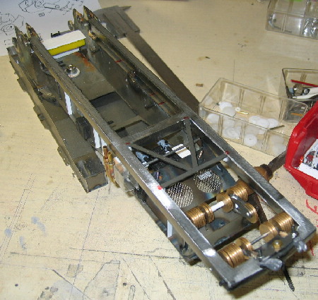

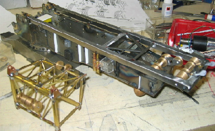

      Cc4800 1/50
      I lavori, anche se moooooolto lentamente, procedono.......

        non credo ai miei occhi , ma è fatto tutto da te ? mio dio hai le mani di un orefice. i miei piu sentiti complimenti. davero

          grande gabriele!!! fra un paio di mesi la vediamo finita!!!!!

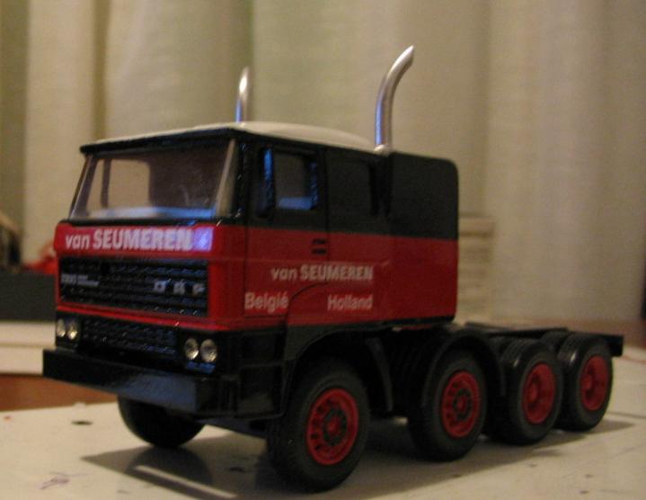

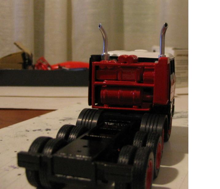

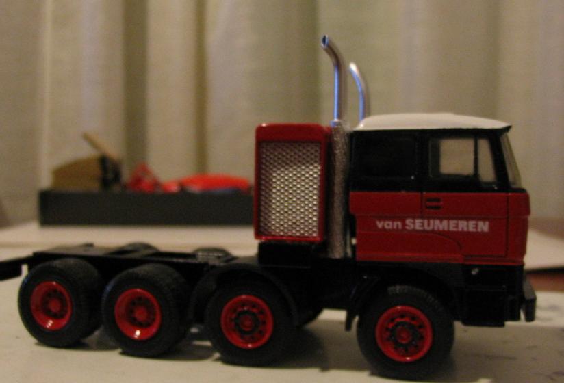

          Io ho fatto il mio daf , è ancora da incollare , ma piu o meno viene così, ...
          Comunque c' è qualcosa che non mi torna nel retro della cabina forse è troppo lunga?? ma non si trovano le misure.
          per i serbatoi e il radiatore l' ho fatti io con degli stuzzicadenti e profilati in plastica e poi ho preso un po di pezzi da una betoniera joal (serbatoio ecc ecc..)
          mancano i parafanghi posteriori.

            x Maxilift
            Azz... complimenti davvero!!!
            I dischetti in plastica che si vedono nel cassettino sullo sfondo con cosa li hai fatti? Hai una fustella di quelle dimensioni oppure con il compasso con lama o altro?
            Le pulegge in ottone sono quelle che produce amati per le navi?

              Ciao Barnaba, quelle che vedi nel cassettino sono puleggie in teflon per gru 1/50 (diam.13mm x 2mm con ribasso); quelle in ottone sono di KSM.

                A proposito di carrucole Gabriele, mi sapresti gentilmente dire le misure che vanno bene per sostituire quelle in plasticaccia che ci sono sulla AC 500-1 ssl? Te lo chiedo perchè ieri parlando con un altro membro del Forum che sono andato a trovare in quel di Bologna (e che tu conosci bene) abbiamo discusso un pò anche di questo. Pare che le carrucoline in ottone da modellismo navale non vadano bene...

                  Ciao Nico (e saluti al "bolognese...."),
                  in effetti per la 1/50 quelle di Amati non vanno bene ed io le ho fatte fare su mio disegno; su macchine come la ac500 devi usare puleggie da 13mm di diametro con una larghezza massima di 2mm, foro passante da 2mm e gola non più profonda di 1.5mm.
                  Le mie le ho fatte fare in teflon per avere una scorrevolezza maggiore e con un ribasso (falsa rondella) da 0.5mm si spessore e di diametro circa 5mm, da un lato.
                  Senza impazzire però, ti consiglio quelle in ottone di KSM che vanno più che bene ed hanno un costo tutto sommato basso.

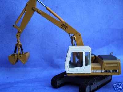

                            salve ragazzi, ultimamente su ebay è scoppiata la moda del "tarocco" ovvero trasformazioni di escavatori da gommati a cingolati con il semplice aiuto di un cacciavite....ho trovato qst escavatore.....si tratta anke in qst caso di 1 tarocco????

                              Si, e direi taroccato anche male...

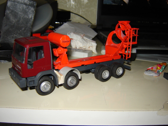

                                Metto le foto del mio 720E44 8x4 sivi

                                  Guarda che 4 assi non è piu un 720, ma un 410 o un 450.... Mi sembra che abbia un volto familiare Potremmo dire che è il fratello meno catttivo e piu stradale (8x4) del mio, dato che il mio ha la cabina piu in alto ed è un 8x6 o un 8x8...

                                    Se nontate il "tarocchista è sempre la stessa persona del 215-m318 di qualche tempo fà....si sta divertendo parecchio e la cosa bella è che ci sono acquirenti!!!!
                                    Ho trovato anche un Volvo EC210 gommato.... davvero furbo

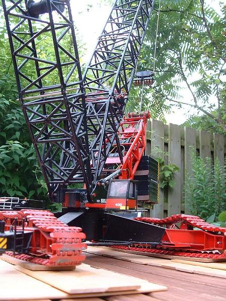

                                      Cc4200 1/50
                                      Altro gioiellino fatto da un collega olandese, la PC/CC4200 in 1/50.

                                        Originalmente inviato da CICCIO_MALT
                                        Permettimi di farti i miei sinceri complimenti

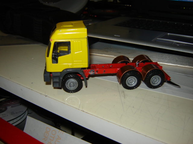

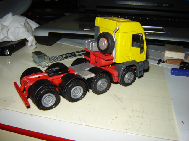

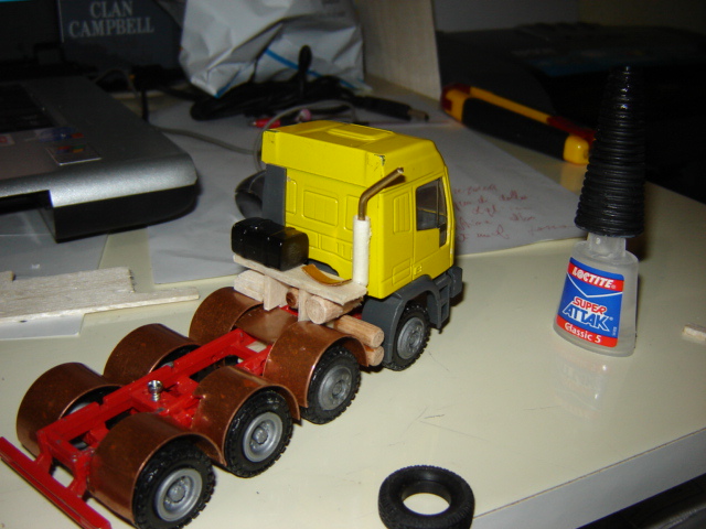

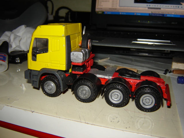

                                          ecco l'inizio della mia prossima modifica, ma tra poco ne inizierà un'altra che sarà spettacolare! ..................... se mi riesce!!!!

                                            Mi dici alcune cose:
                                            come fai a fare i parafanghi? Che materiale usi? Le ruote supplementari le ricavi da altri Conrad? Posso vedere una foto sotto come fai a agganciarle?
                                            Grazie.

                                              Complimenti Ciccio!!!!!!
                                              Anche io inizierò a breve un 4 assi Eurotrakker a partire dal telaio della Stetter, ma diventerà cassonato... buon lavoro!

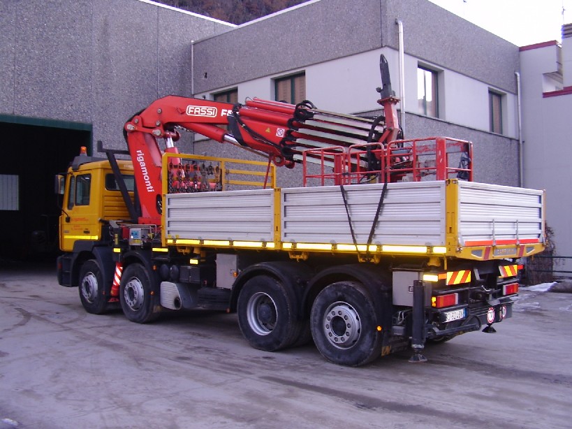

                                                  Comunque il migliore resta l'originale.. e cioè il mio.. anche se si rivolgono a 2 tipi diversi di usi.. il mio è un po piu cattivo, maggiormente trazionato, cabina piu alta e radiatori retrocabina, in merito alla betoniera, io una l'ho demolita proprio per farci il 450E54.. Comunque, piccola nota polemica.. se era stato mio quel modellino, non ti dico i difetti che alcuni membri di sto Forum gli trovavanoe che in realtà sono presenti e molto evidenti, ma "involontariamente" voluti sorvolare proprio perchè il modellino non è di Trakkerina, per tornare ad una diatriba sullo sbalzo posteriore di un mio modellino, caro Giomaffy "Esperto Major" e i vari "esperti minor", se mi riesce beccare un 4 assi che gira da ste parti, che non è l'unico, e lo fotografo, poi vediamo se non chiedete scusa qui PUBBLICAMENTE .... Si, sono molto polemica, ma onestamente stavo aspettando proprio l'occasione.... I complimenti a Ciccio, per il modellino..
                                                  Ma guarda Trakkerina ce il tuo Sivi è bello e non te l'ho mai criticato, anzi per l'onor del vero sto ancora aspettando la tua risposta in merito alla vendita o non ti ricordi + ?
                                                  Per quanto riguarda il camion con gru, eccoti quel che gira dalle mie parti, noterai che lo sbalzo posteriore è mooooolto contenuto.

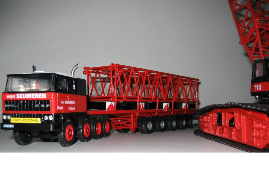

                                                            ho modificato gli scarichi del mio daf , ora sono diretti , ma almeno sono uguali , ha un sacco di difetti , e credo che copierò i parafanghi da ciccio ( ) comunque con il rimorchio e fotografato da una giusta angolazione fa la sua porca figura ...

                                                              Beh, veramente molto bello spillo!!!!
