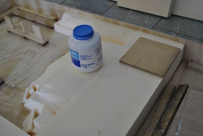

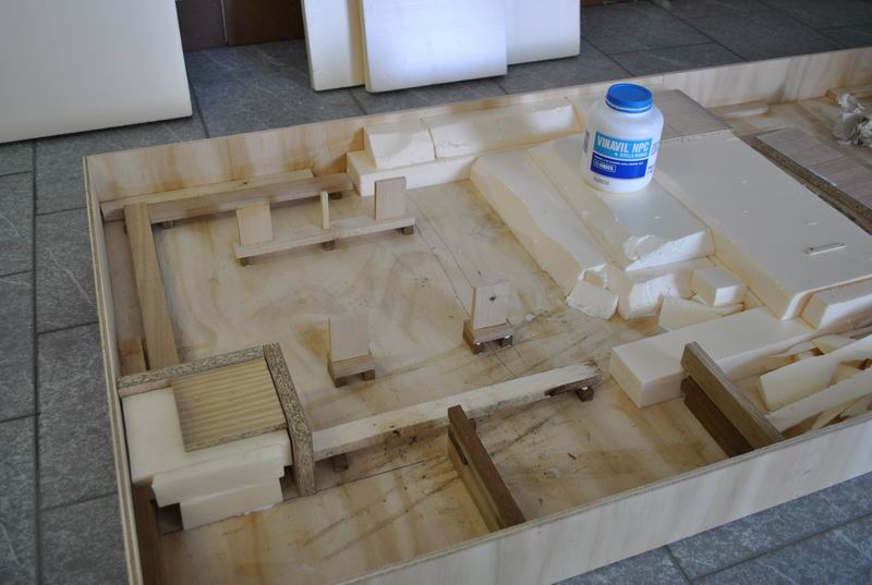

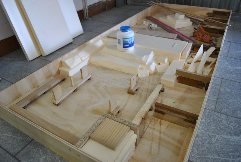

    Ecco le prime foto del plastico,ho realizzato dei pezzi da 1 metro per un facile trasporto e assemblaggio,con del polistirene di vari spessori ho iniziato a preparare il fondo del terreno,si intravedono gia' le prime elevazioni in C.A:

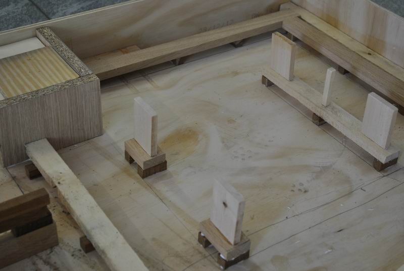

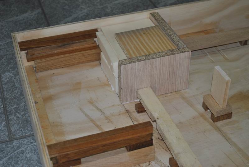

    In queste foto si vede la base in legno a bordo scavo che fungera' da platea che ospitera' la prima gru contenuta da due muri di paratia:
    Ultima modifica di Massimo Vescovi; 12/06/2014, 11:50.

                      Base in legno per la seconda platea gru:

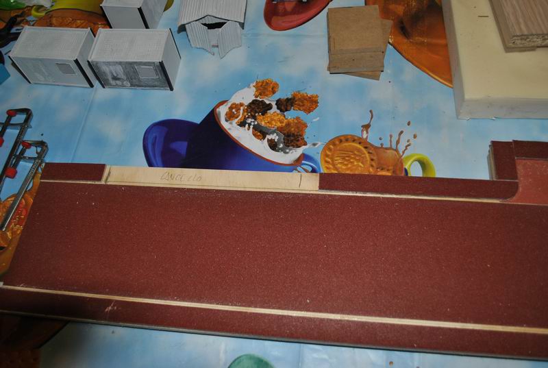

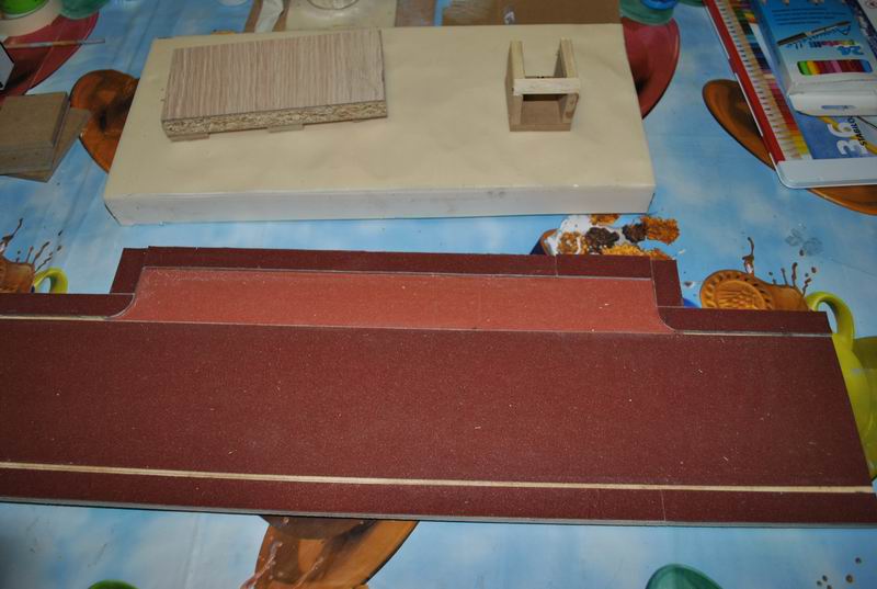

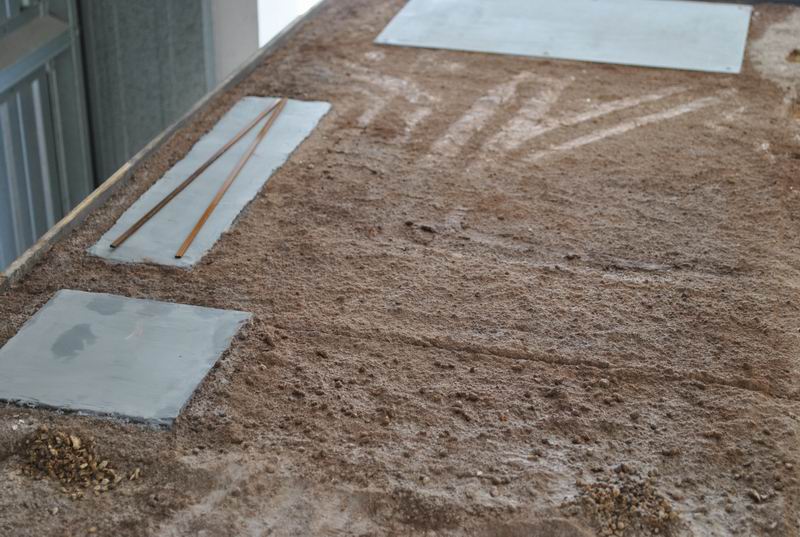

                      Ho ricoperto tutti i rilievi del fondo terreno con carta da cucina e abbondante colla vinilica per uniformare e consolidare il tutto,il grande caldo di questi giorni mi ha aiutato a velocizzare i tempi di asciugatura,nel frattempo preparo il fondo stradale con carta vetrata,ho pensato di aggiungere un parcheggio per rompere la monotonia di una carreggiata lunga ben 2 metri e tutta lineare,dietro a questo parcheggio sorgera' l'edificio in demolizione:

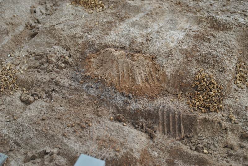

                            Preparazione del terreno con i particolari segni dei cingoli e dei colpi di benna:
                            In questa foto si nota la base che accogliera' le baracche di cantiere:

                              Hai utilizzato della normale terra con miscela di acqua e vinavil??

                                  No dominic,realizzando per lo piu' plastici che posso anche trasportare per partecipare a delle mostre preferisco realizzare il terreno in gesso cosi' tutto rimane molto stabile,c'e' parecchio lavoro dentro ma l'effetto non e' male,calcola che quello che vedi in queste foto non e' ancora del tutto finito,sto' facendo altre colorazioni piu' scure per simulare la terra appena mossa,mentre per quella ferma da diverso tempo la faccio piu' chiara con una spruzzatina di erba,vedo che ti stai appassionando molto al modo di realizzare,mi fa' piacere,ciao.

                                    Complimenti, i segni lasciati dalle benne degli scavatori sono molto reali

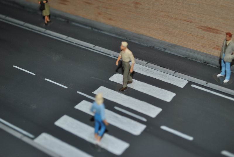

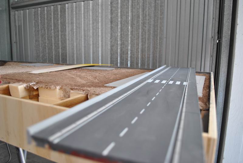

                                            Avanzamento dei lavori alla strada:
                                            Max72
                                              Complimenti!! Molto bella, come gai fatto le righe così precise?
                                                Originalmente inviato da tia87 Visualizza messaggio
                                                Le righe le ho fatte con un pennarello indelebile ed un riga,il colore del fondo e' stato fatto con pittura acrilica,la prima mano di colore nero poi ho dato una seconda mano di grigio medio molto diluito per creare un effetto piu' reale con le varie sfumature date dall'usura tipiche dell'asfalto.

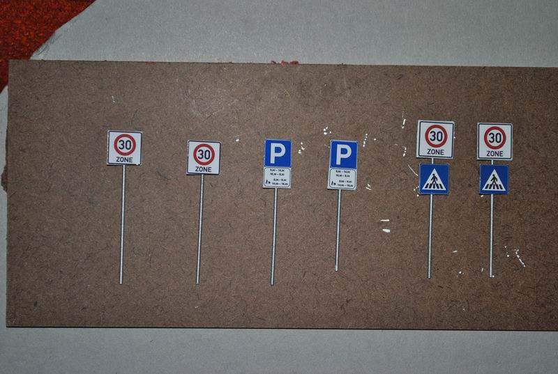

                                                  Ho realizzato i cartelli con stirene e cartoncino:

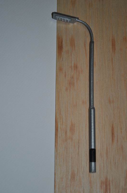

                                                  I lampioni sono stati realizzati con tondini di legno di diverso diametro,alla base ho simulato la tipica fascia di guaina impermeabile:
                                                  Max72
                                                    Ottimo lavoro!!! La parte ricurva del lampione come è stata realizzata??
                                                      Ciao dominic,la parte ricurva l'ho realizzata con dei semplici bastoncini cotonati,si piegano facilmente.
