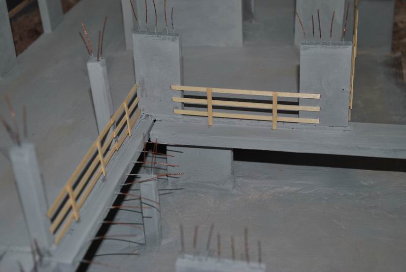

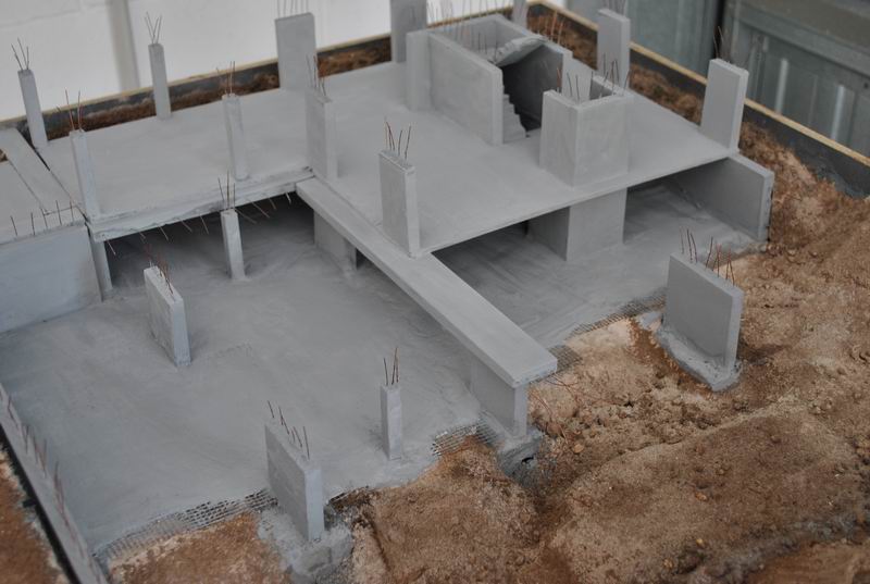

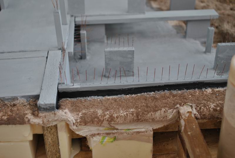

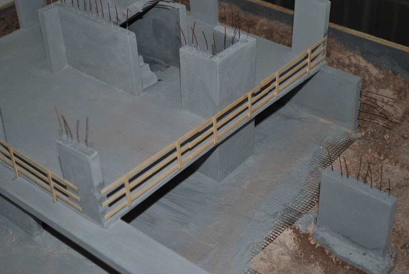

    Si incomincia a vedere la parte del cantiere in fase di costruzione,si notano le elevazioni in c.a. con i ferri di ripresa leggermente sporcati di grigio per simulare la sporcatura dovuta al getto e la parte superiore con effetto ruggine:
    in questa foto si nota la parte di impermeabilizzazione del muro perimetrale:

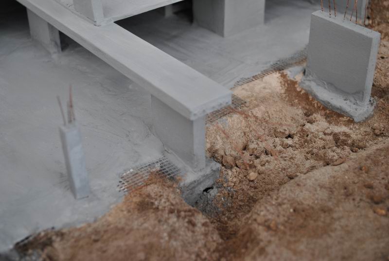

    il "magrone" gettato nelle cantine con la fuoriuscita della rete elettrosaldata:

    • #32
      Per la rete elettrosaldata hai utilizzato la retina per le zanzariere vero??
      • #33
        No dominic,e' la rete dei cartongessisti,la uso per tutto anche per le recinzioni.

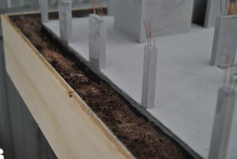

              Reinterro parziale del muro controterra,qui trovera' spazio una minipala cingolata per simulare appunto la fase di riempimento:

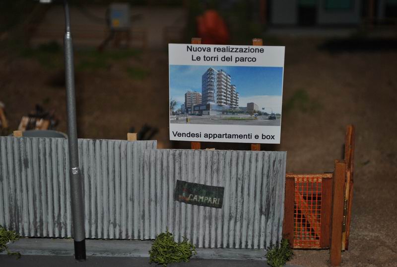

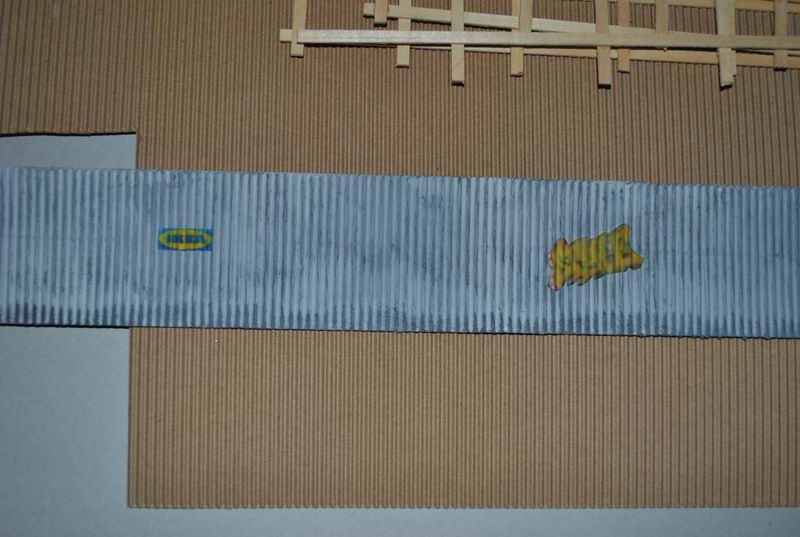

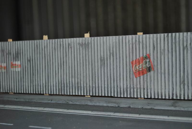

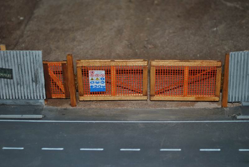

                      Realizzazione della recinzione con le tipiche lamiere ondulate "sporcate" per creare l'effetto dovuto allo smog,ho messo dei manifesti pubblicitari al quale queste recinzioni erano soggette:
                      prova della recinzione accostata alla sede stradale:
                      il cancello d'ingresso al cantiere:

                        strabiliante la recinzione una curiosità.. come hai creato le pubblicità sulle lamiere ondulate??
                        • #42
                          Originalmente inviato da daniele87cola Visualizza messaggio
                          Computer e photoshop,poi le ho stampate su carta molto sottile.

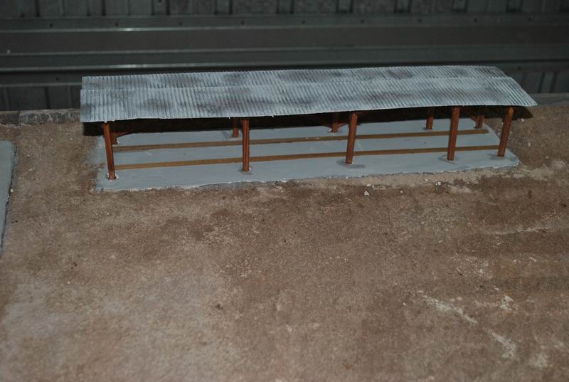

                          • #43

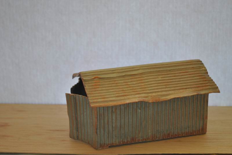

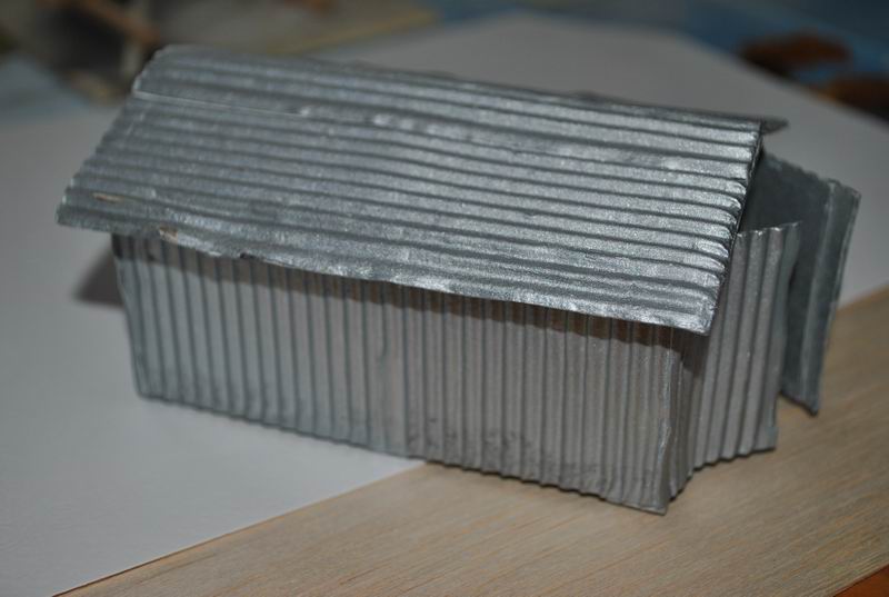

                                        Alcuni accessori per il diorama costruiti con cartoncino ondulato,la classica baracca adibita a magazzino:
                                        Ho volutamente imitato le piegature delle lamiere per dare un senso di "vissuto" alla baracca(quella che avevo io in cantiere era messa peggio) e aggiunto i segni della prima ruggine
                                        Container moderno sempre in cartoncino:

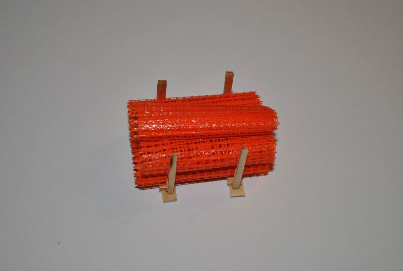

                                                    Altri accessori autocostruiti che andranno a completare il diorama,gli alberi:

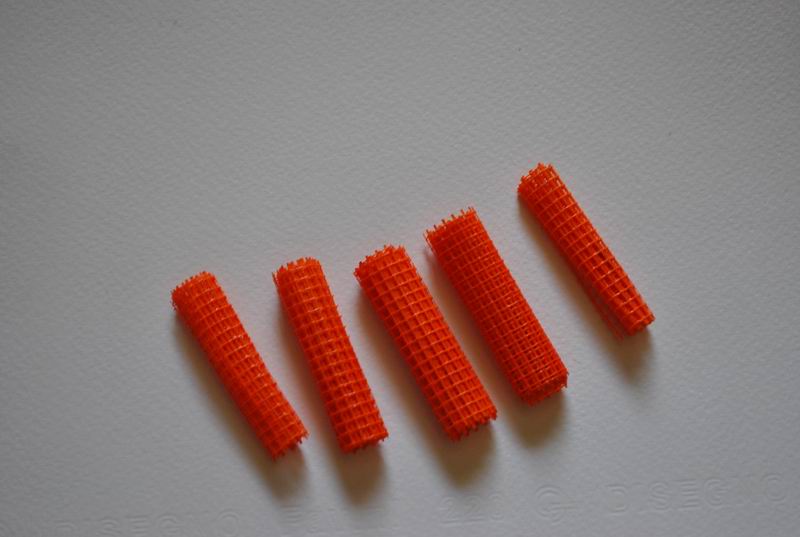

                                                    i rotoli di rete per la recinzione:

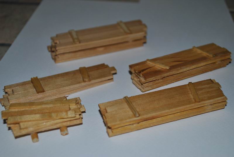

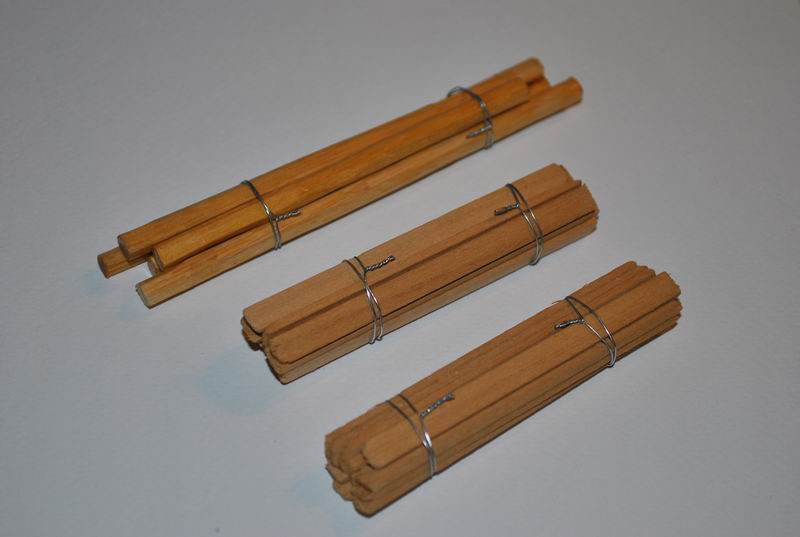

                                                    pacchi di fodere,banchine e listelli vari:
                                                    Max72

                                                          ciao, sono nuovo volevo chiederti come hai realizzato i rotoli di rete? e poi l'altro giorno ho trovato dai "cinesi" degli alberi simili a i tuoi ma molto più alti sempre per
                                                          1 50
                                                          bobcate35 430
                                                          • #59
                                                            Gli alberi sono fatti con veri rami secchi raccolti dietro casa,muschio e lichene,i rotoli di rete sempre con rete da gessista come descritto nei post precedenti.

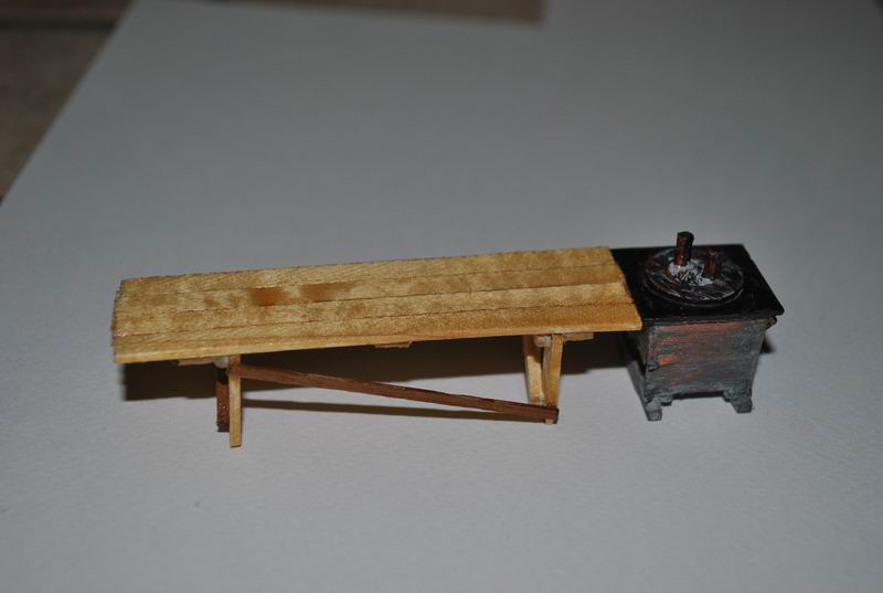

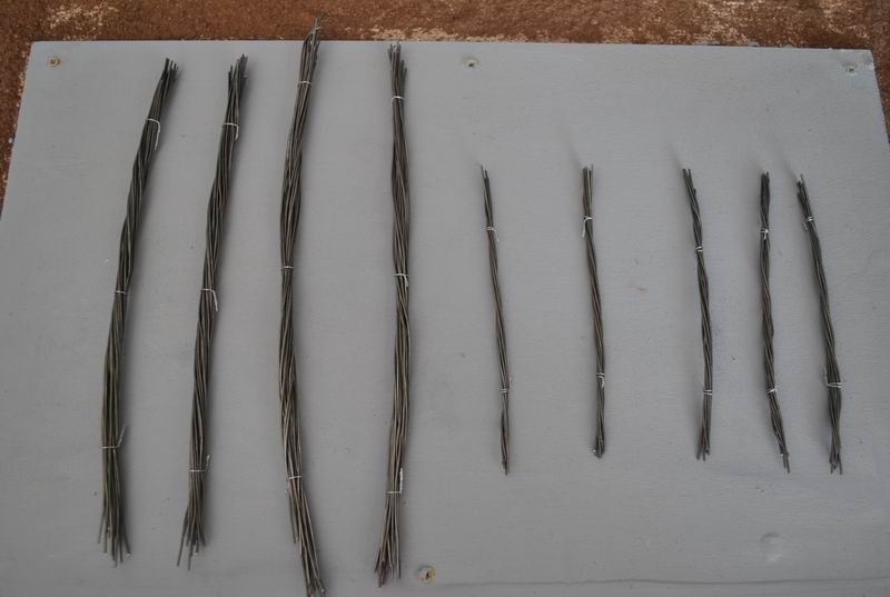

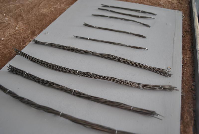

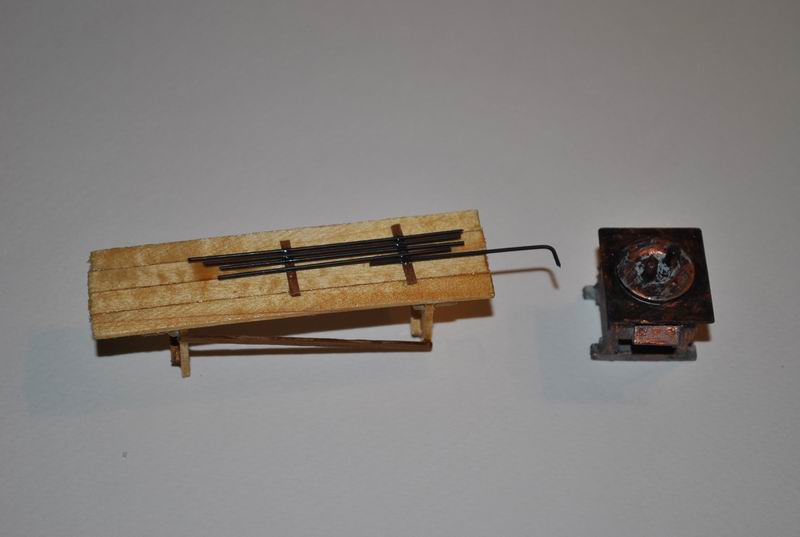

                                                              Altri accessori per il diorama,il bancone del ferraiolo con la staffatrice:
                                                              i fasci di ferro da 12 e 6 metri:
                                                              Max72
