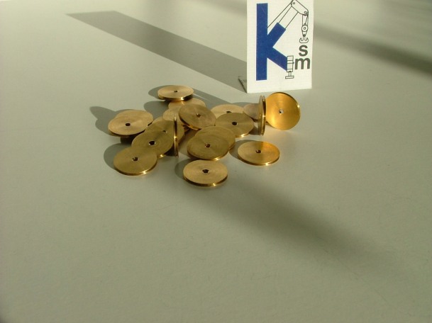

                          per le carrucole c'è un sistema più economico del tornio cioè i negozi di modellismo, chi tratta accessori per navi ne ha una vasta scelta sia in acciaio che ottone o alluminio.
                            caspiterina jcv sono proprio quelli grazie della dritta
                              Beh, le carrucole ci sono... Sono disponibili nei diametri 17, 13 e 10 millimetri di diametro e si possono trovare sul sito www.ksm-modellfahrzeuge.de nella paginetta degli accessori.

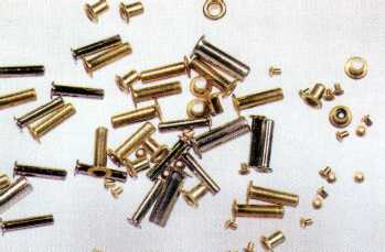

                                  -Per le carrucole non devi comprarti un tornio, ma basta ordinare le carrucole nei vari negozi e le trovi di tutte le misure sia in Ottone che in teflon (se non dovessi trovare la carrucola che ti serve, fai uno schizzo e rivolgiti ad una torneria);
                                  -Per i rivetti, come per i perni, in commercio trovi di tutto.
