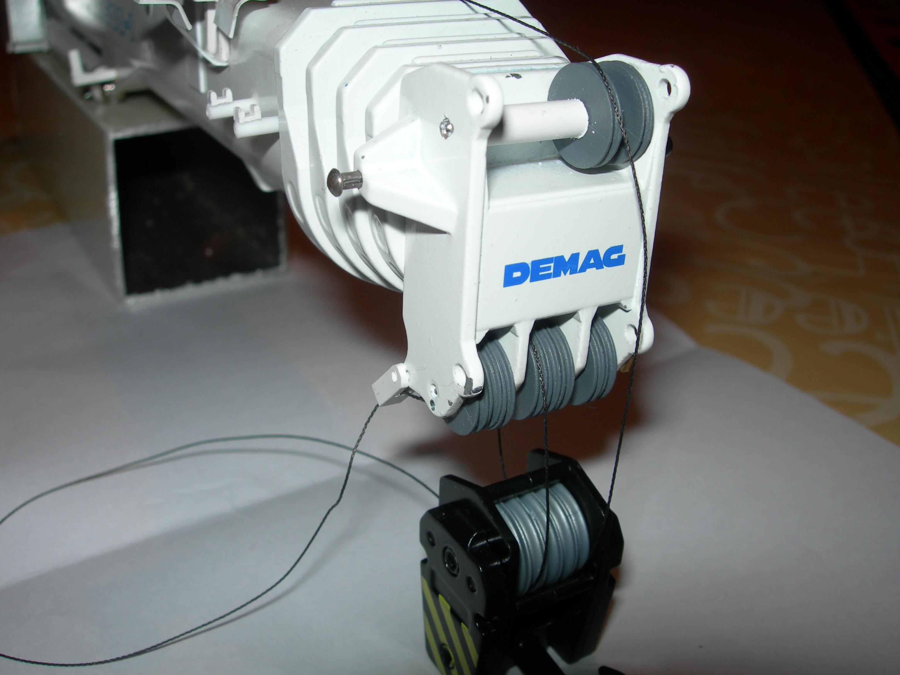

              • #37
                Ciao dominic: allora partiamo col dire che il cavetto dell'argano su di una autogru può essere fissato in due punti che sono - 1°testa del braccio e naturalmente sul lato opposto di dove è collocata la carrucola di rinvio superiore(se trovo delle foto le inserisco, non è affatto difficile e forse è meglio spendere qualche parola in più in modo che le cose siano fatte come nella realtà che non a casaccio).- 2° al gancio (bozzello) se desideri armare la gru con rinvii dispari.In entrambe i casi puoi naturalmente infilare il cavetto e fissarlo con un nodo oppure , e il risultato è decisamente migliore,puoi fissarlo con il suo capocorda che puoi tranquillamente auto costruire o acquistare dalla YCC.Il capocorda no è che un pezzetto di profilo forato sull' asse longitudinale nel cui foro viene inserito il cavetto.Ciao e buon divertimento.
                Ps la foto riporta un bozzello in 4° per metterlo in 5° devi ancorare il capocorda al centro dell' asticella superiore del gancio.
