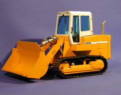

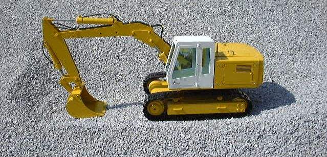

              Allego le foto dei modelli radiocomandati Leimbach (http://www.leimbach-modellbau.de/start.html): sono fantastici, purtroppo un po' cari...
