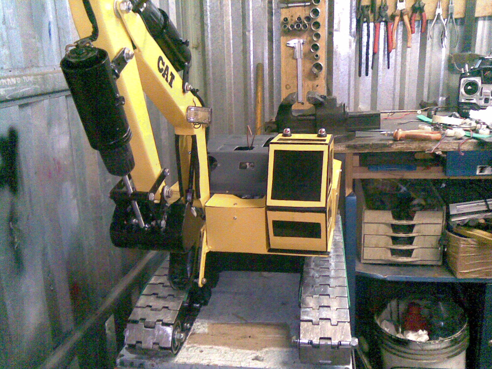

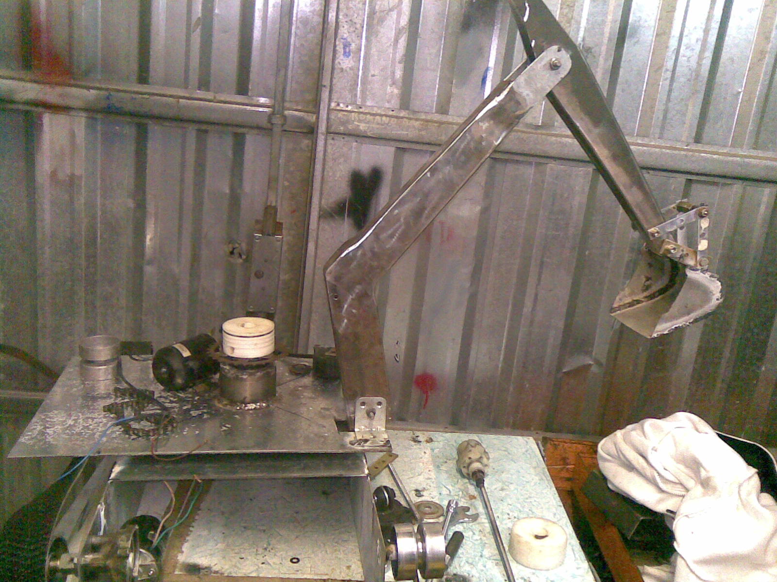

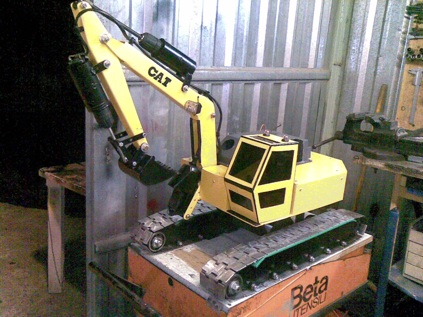

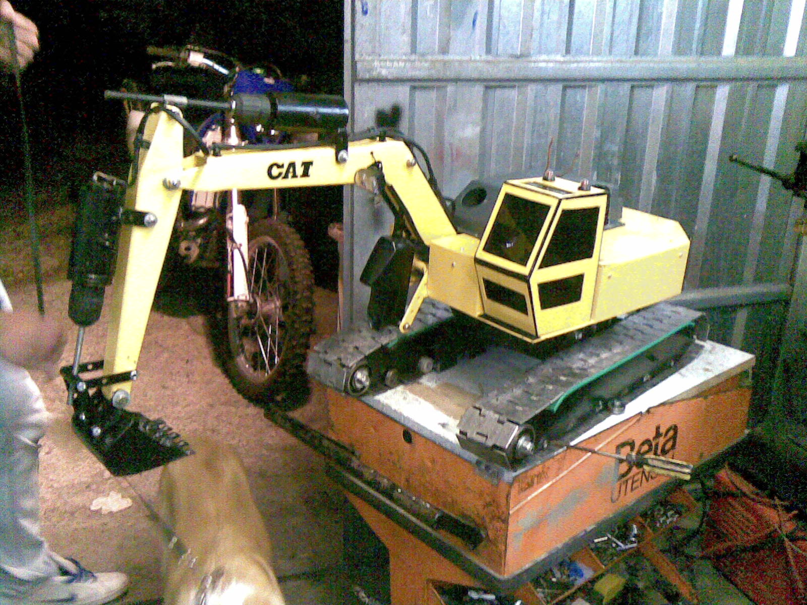

    Ciao a tutti mi sono iscritto da poco e vorrei mostrarvi l'escavatore da me costruitoClick image for larger version

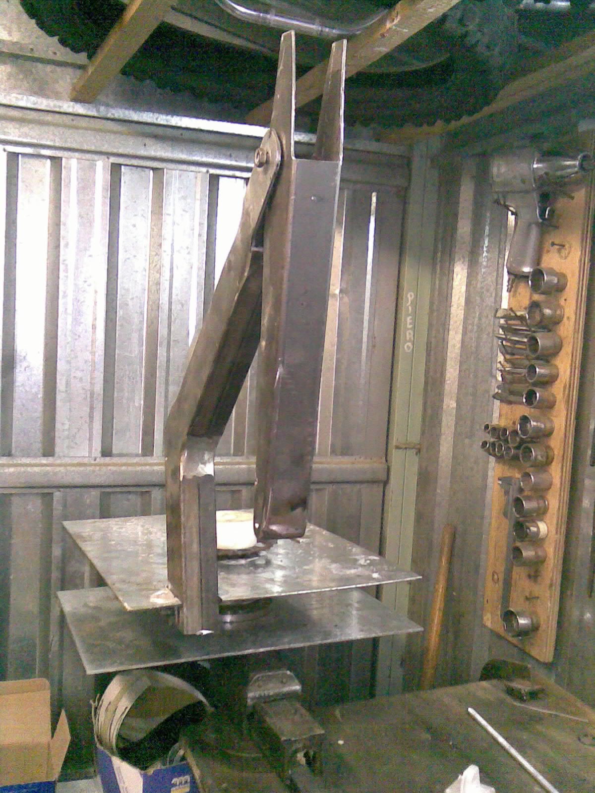

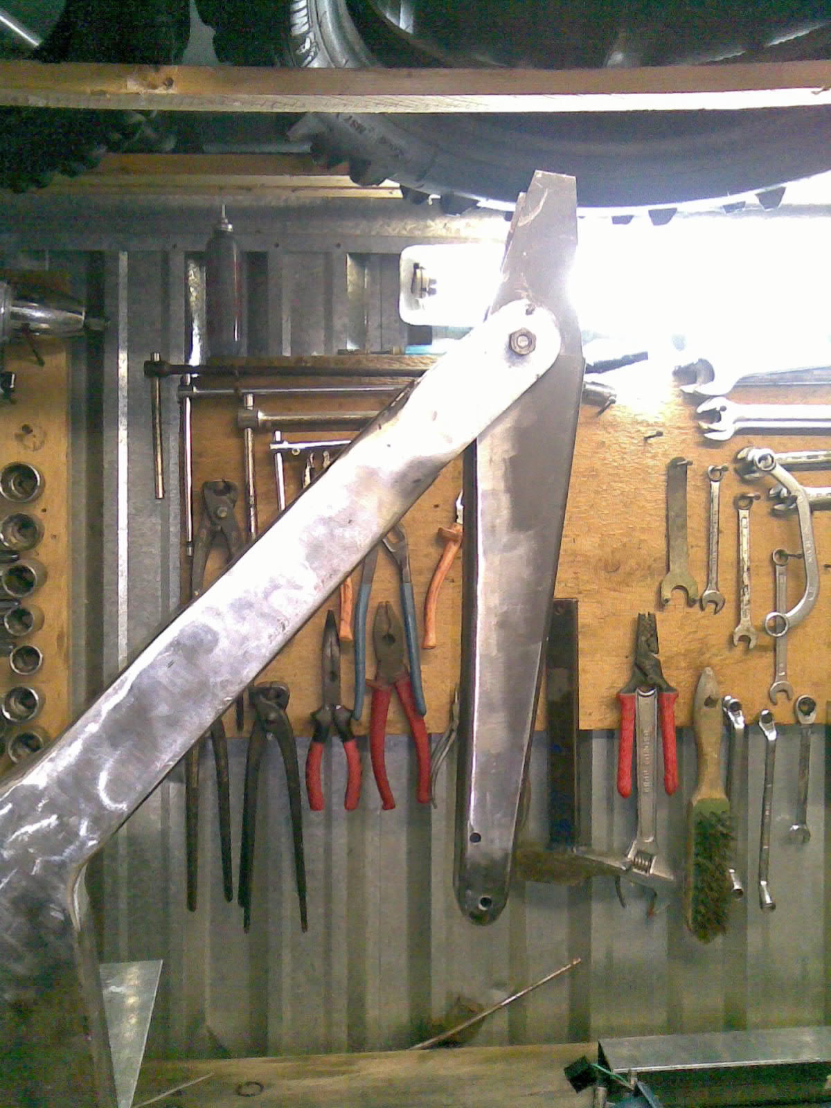

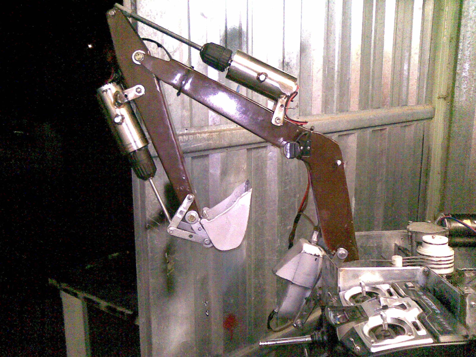

    ecco altre foto a partire dal principio
    :Click image for larger version

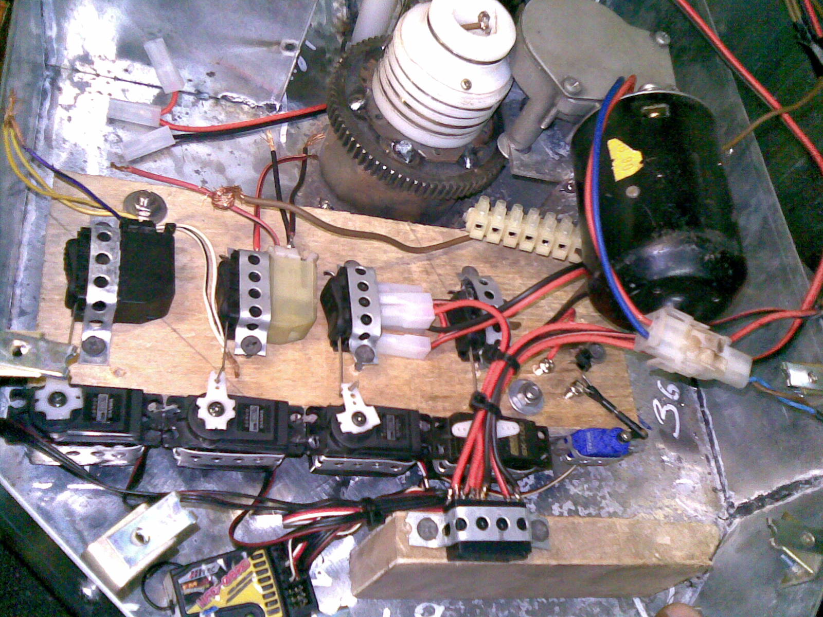

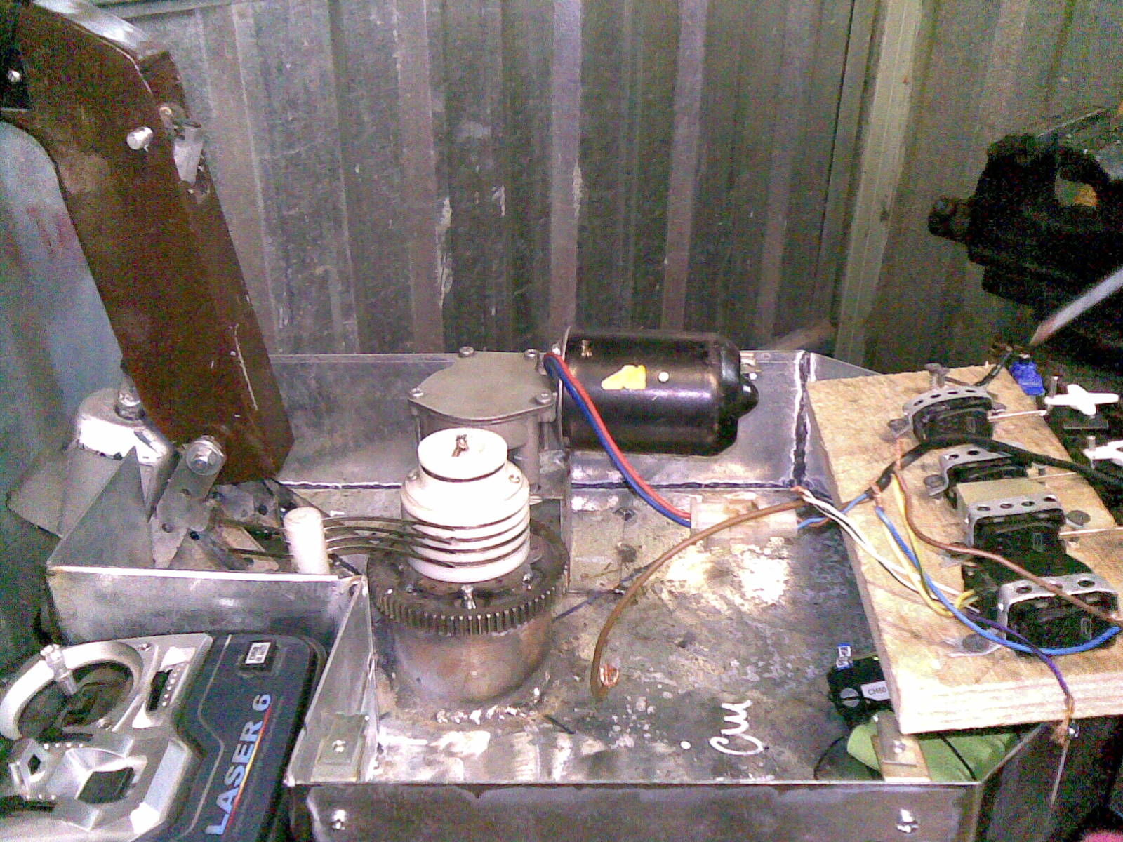

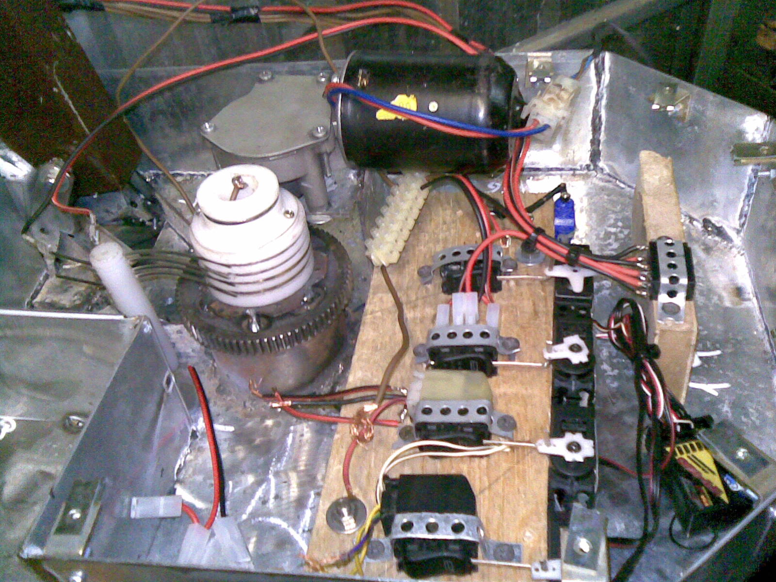

    la parte elettrica

    Gran bel lavoro ha molta forza?
    Hai usato riduttori per trapani a batterie!
    Non capisco a cosa sia accoppiato il servo
    Mi piace è aggressivo come modello!
    Peso,dimensioni?

      mmh.. quei cingoli lì mi sembrano molto catene larghezza 82.5 della mcc rexnord o system plast per i nastri trasportatori!! o sbaglio??!
        I servo premono sui pulsanti di alzavetri,mandano o invertono la polarita' x far girare i trapani.Il tutto e'radiocomandato da un telecomando a 7 canali,da cui accendo e spengo la luce del braccio e dal quale,tramite dei rele',tolgo la corrente al braccio e la mando ai cingoli.Funziona alla perfezione come una reale,ho impiegato 2 mesi a costruirla e sempre dopo il lavoro.
        Il suo peso e' intorno ai 60 kg e vi lascio immaginare la sua forza!!!!
        A breve faro' un video mentre lavora!!!!!!
          SI si siamo curiosi di vederlo in azione!

              simpatica realizzazione, forse un po' lento dei movimenti (sopratutto il penetratore) ma nulla di grave.
              grazie per averci messo il video.
                Ma sbaglio o sono degli avvitatori quelli quelli che fannno muovere il braccio???
                  Si,in effetti sono trapani avvitatori,ma ho gia' un progettino x trasformarla idraulica ed è tutto artigianale.

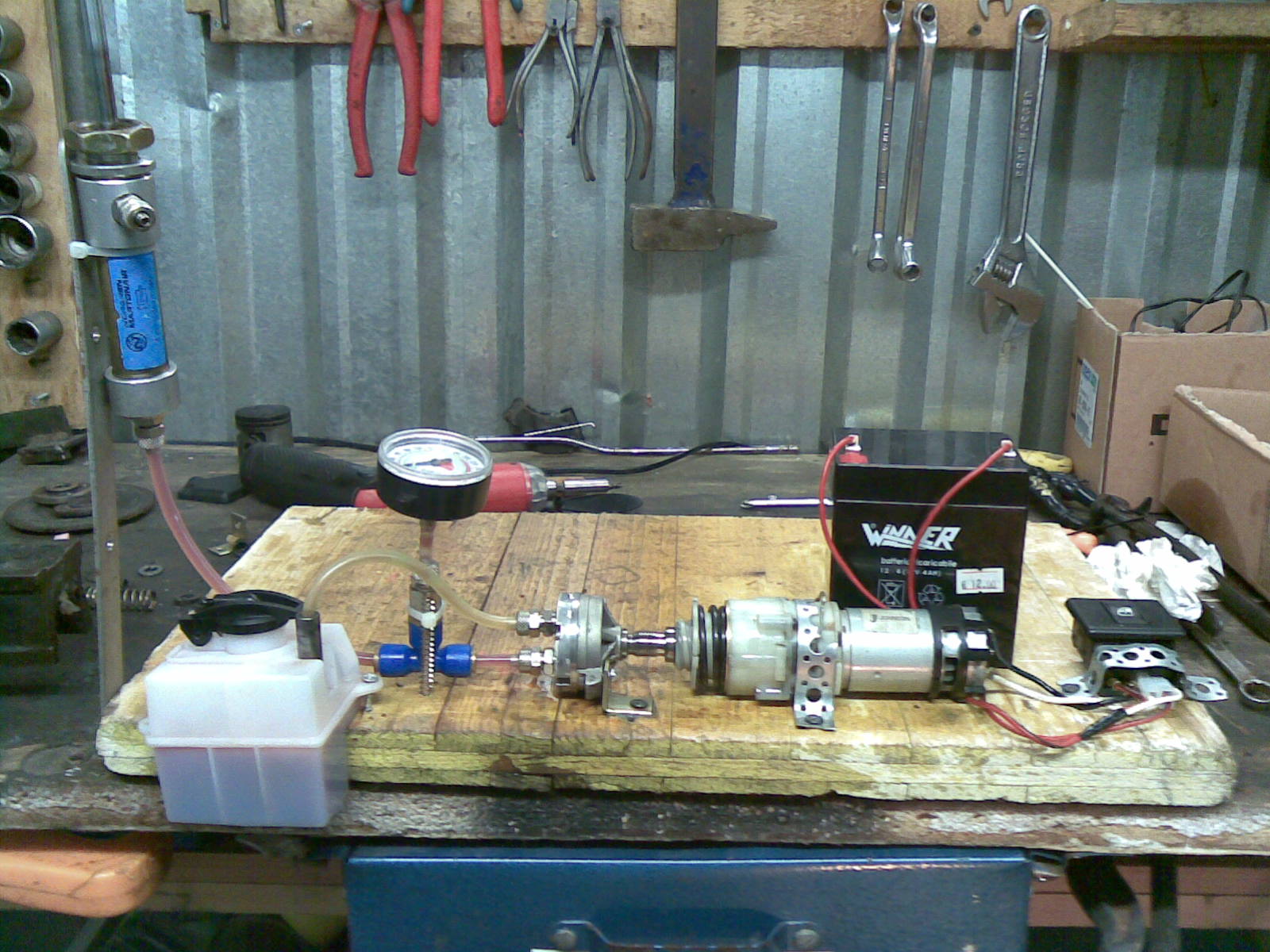

                  Ecco una foto del progetto

                      Ciao sono Aldo bravo-bravo-bravo, questo è quello che mi piace vedere nei forum, l'inventiva e la fantasia nel creare modelli.
                      Ho intenzione di costruire una gru dimanica con lo stesso principio che hai adottato tu e vorrei chiederti se i motori hanno un riduttore o la barra filettata è attaccata direttamente sull'asse del motore.
                      Grazie per la risposta e ancora complementi
                      Aldo
                        Ciao, grazie per i complimenti. Sono poche le persone che capiscono il mio lavoro, forse perchè credono che ho avuto tutta l'attrezzatura per facilitare la costruzione. Invece l'ho costruito con il solo uso di una saldatrice, un piccolo trapano a colonna, una smerigliatrice piccola e un tornio datomi a disposizione da un amico.
                        Comunque per quando riguarda i motori hanno i riduttori, sono dei trapani 12 v
                        Ho solo tolto la carcassa e li ho installati in cilindri lavorati al tornio.
                        Distinti saluti e grazie ancora.

                                      Escavatore rc idraulico autocostruito prove
                                      [YT]http://www.youtube.com/watch?v=6SMSmVxJgIU&feature=channel_video_title[/YT]
                                        Grazie,molto gentile.A breve metterò qualche video dell'escavatore ad idraulica.
                                          quale idraulica usi??
                                          pompa e motore???? regime di pressione ???

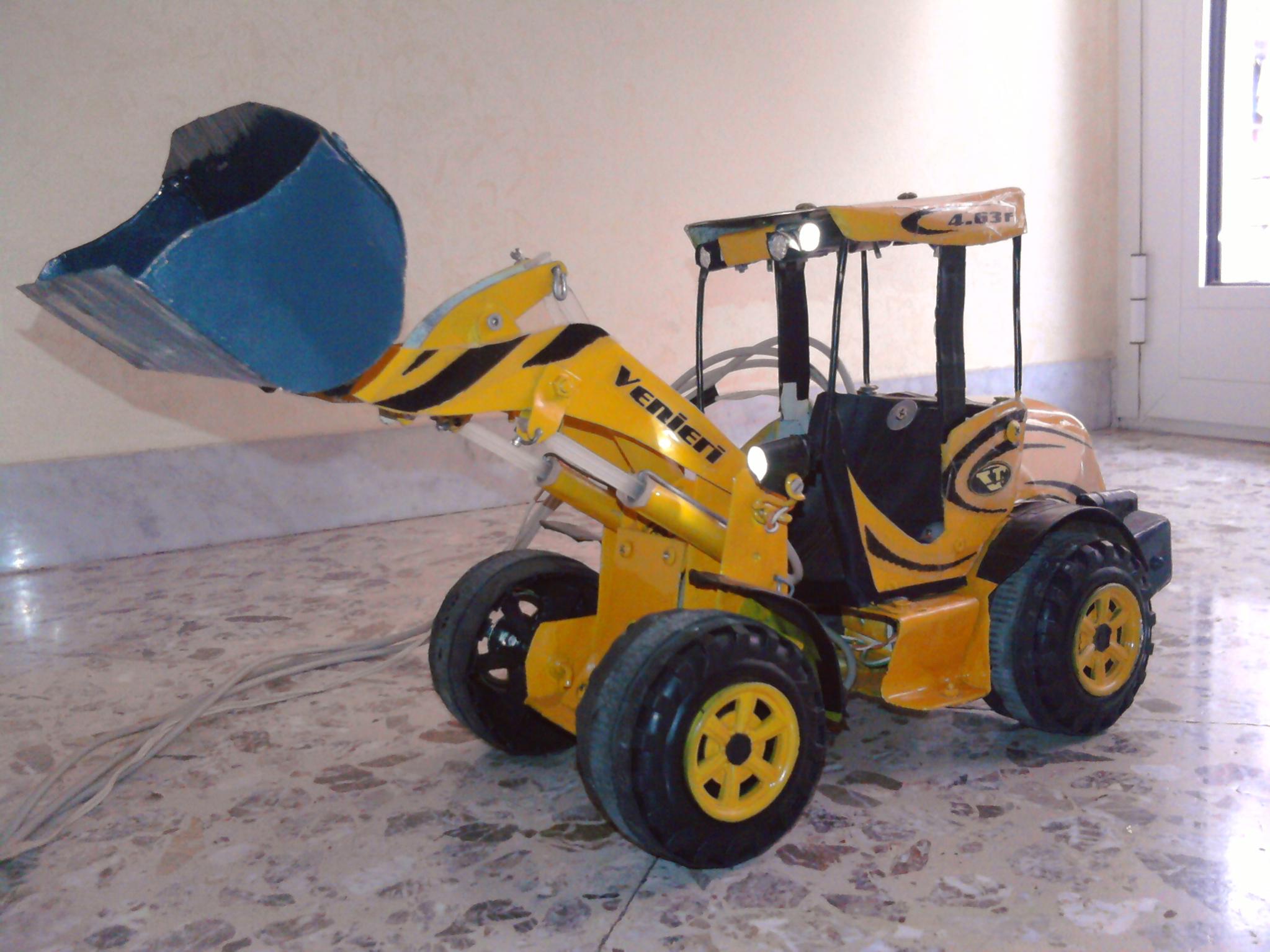

                                              piccolo scavo escavatore autocostruito
                                              [YT]http://www.youtube.com/watch?v=xg9w33PYNg8&feature=player_embedded[/YT]
                                                Si muove molto bene! Hai costruito tu i cilindri?
                                                  Li ho comprati per pochi euro,sono pneumatici tarati per 10 atm,ma li ho modificati è ora li faccio lavorare tranquillamente a 23 atm.
                                                    Pneumatici? Hai scritto escavatore idraulico... li fai funzionare ad olio? Cioè quanto li hai pagati più o meno? e per quanto riguarda il distributore e la pompa che hai usato? scusa le domande... se vanno bene li potrei usare sulla pala.. grazie
                                                      Si,li uso con l'olio e credo che costi intorno le 30 euro,pero dipende sempre dall'alesaggio e la corsa che ti serve.La pompa è trocoidale,ricavata da moto,ho dovuto costruirmi la vaschetta in cui la faccio lavorare e tubi e raccordi li trovi tranquillamente in commercio.
                                                      Vorrei vedere qualche foto della tua pala.
                                                      Grazie.
                                                        30 euro l'uno o tutti e 4? e il distributore? Non perdono sotto sforzo?

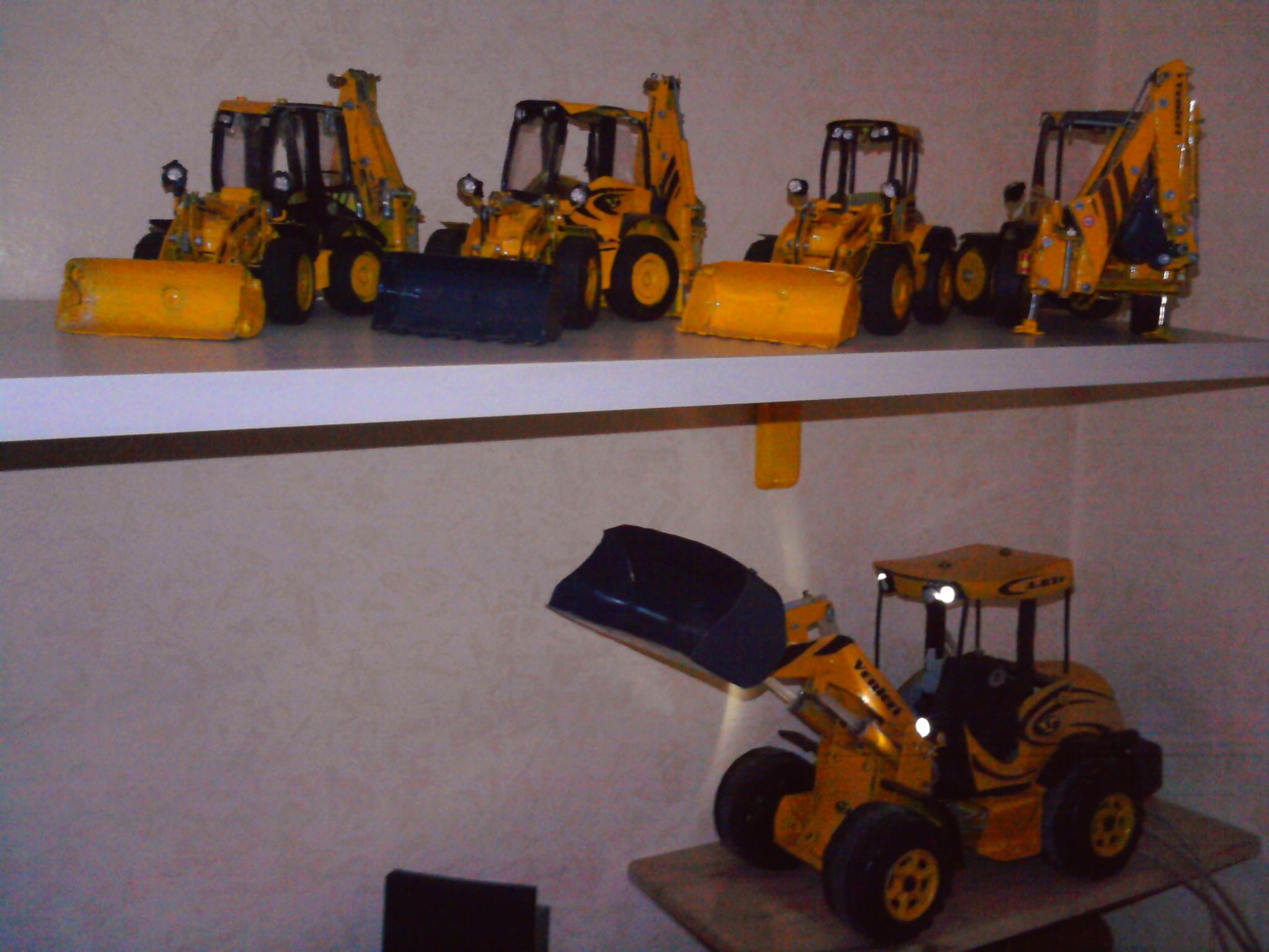

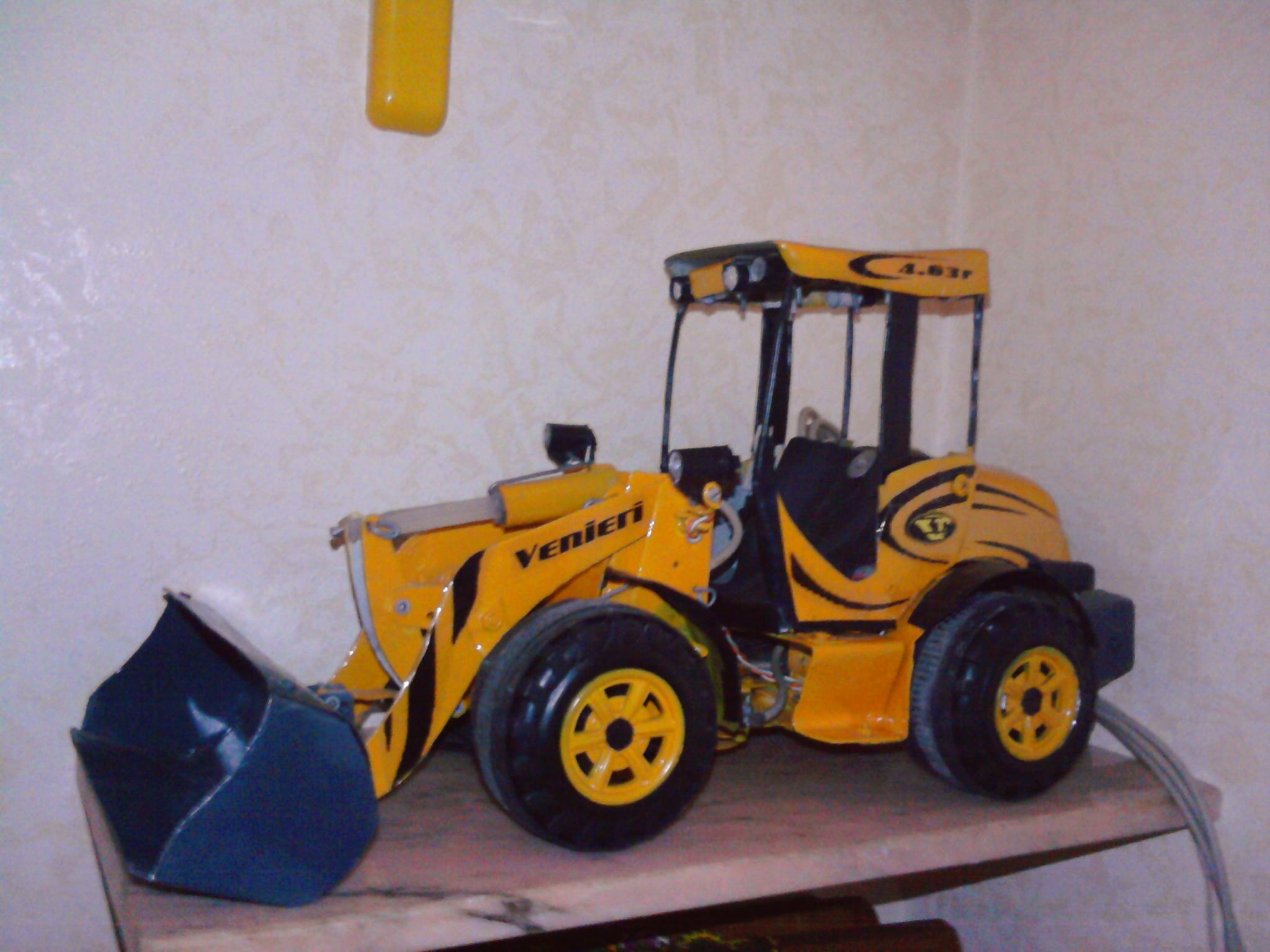

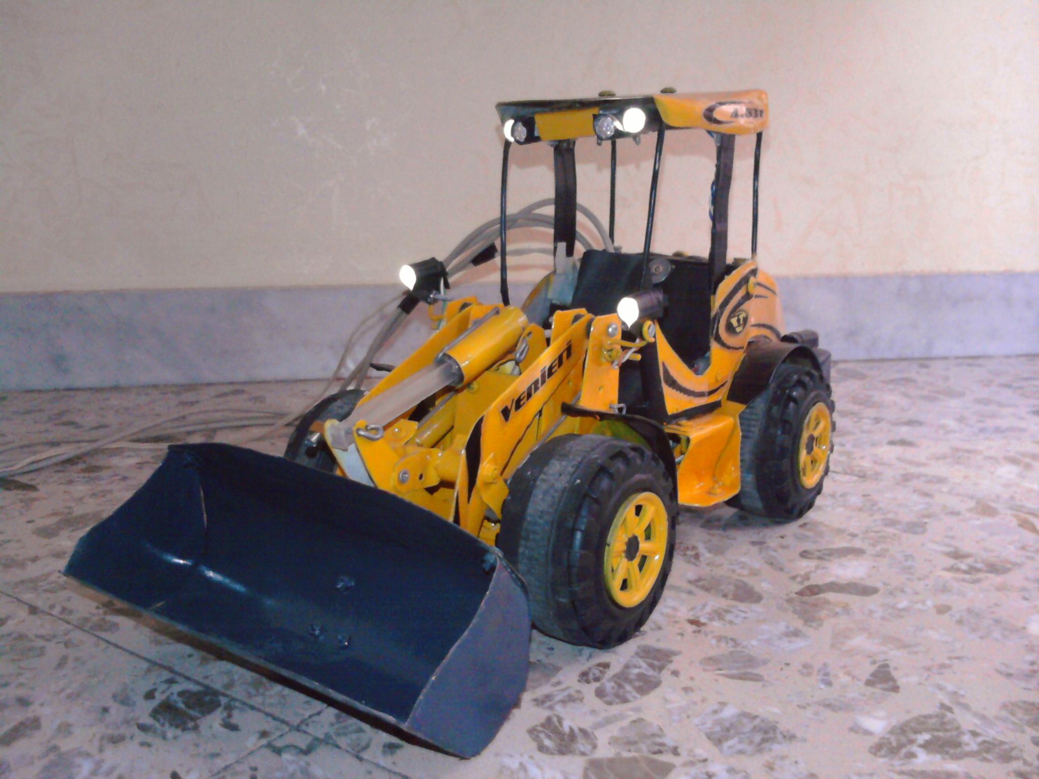

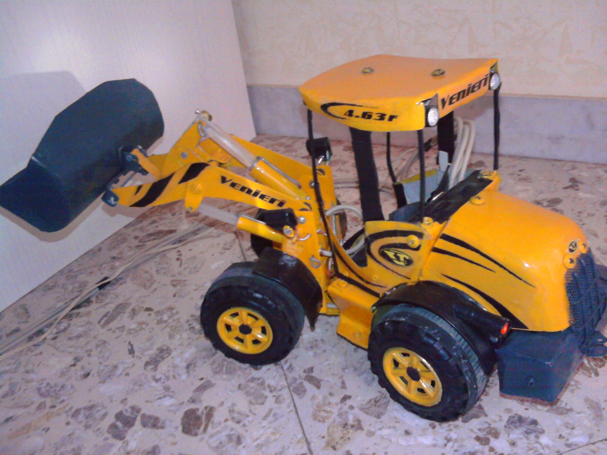

                                                        Per quanto riguarda la mia pala, quei cilindri che hai usato mi servirebbero per farne una completamente idraulica RC.. anche se ne ho fatte parecchie idrauliche...... Mi vergogno un pò a dirlo ma funzionano con le siringhe e acqua E' un sistema che uso da quando ero piccolo... l'ultima pala è questa e tieni presente che per farla ho speso meno di 10 euro...
                                                        Un pò difficile da manovrare.... Per la trazione ho usato un motoriduttore dei presepi accoppiato a un motorino da 12v.. 1 sola ruota motrice però L'ho fatta giusto per avere un modello Venieri che si muove ma ha pochissima forza. Ecco perchè vorrei fare una pala Venieri tutta idraulica.. Con le siringhe ho fatto parecchi escavatori medi/midi/mini e altre pale. Il midi escavatore che ho fatto funziona abbastanza bene nello scavo anche se funziona a siringhe ma non è paragonabile al tuo... L'ultima macchina è stata uno skid, 4 ruote motrici 12volt, 7.5kg e spinge parecchio...sempre con le siringhe Nella terra lavora molto bene... Comunque se migliori l'estetica diventa un bel escavatore!
