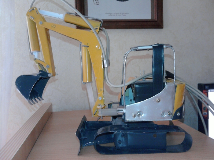

    Bracci
    • #62

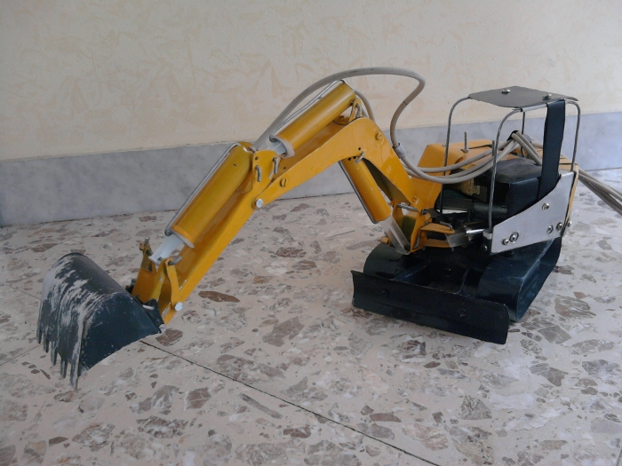

      Altre foto
      • #63
        Ho fissato la benna
        • #64
          Guardate cosa ho fatto

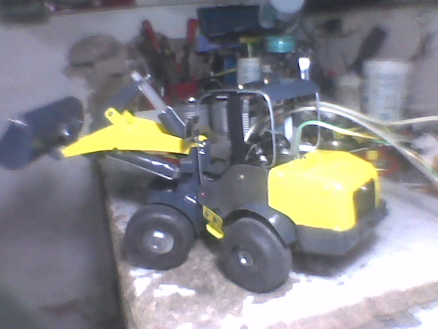

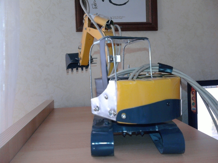

                Fatti i parafanghi
                e la parte superiore della benna

                  ciao, sarebbe bello se all'interno della cabina ci facessi il sedile, volante... come quella vera. cmq molto belli i tuoi modellini
                  • #69
                    Originalmente inviato da Ale-volvo Visualizza messaggio
                    Non sò se mi rimane spazio per poterli fare
                    Grazie per il consiglio e per i complimenti

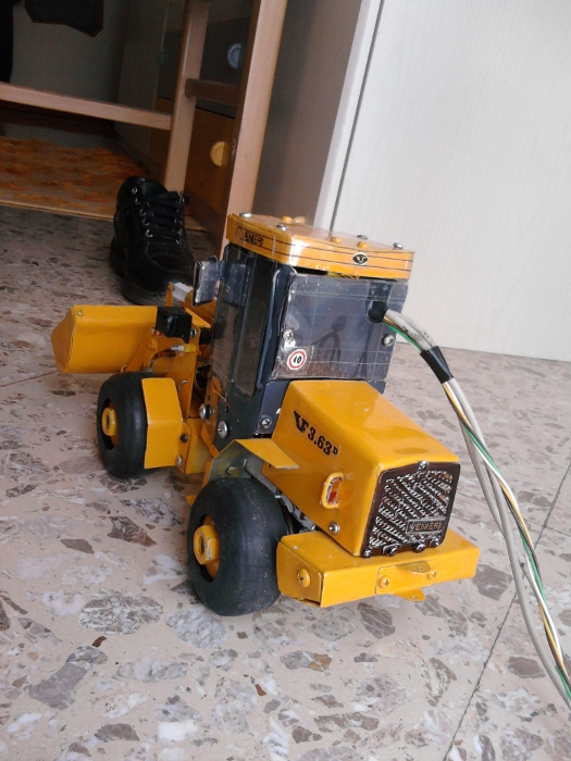

                    • #70
                      Lampeggiante
                      Gancio

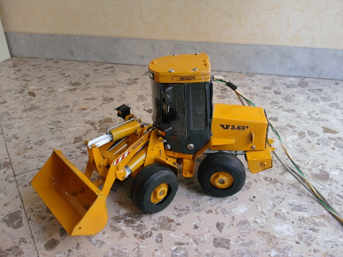

                                    ciao vedo che nn ha il blocco del differenziale perchè va dritta quando curvi o mi sbaglio?
                                    • #78
                                      Vuoi dire che non snoda,forse.
                                      • #79
                                        No intendevo dire che ad es. Se curvi a destra le ruote interne alla curva ( quelle di destra) gireranno piú lentamente rispetto a quelle esterne (quelle di sinistra) come quella reale. non so se mi sono spiegato bene se non hai capito te lo provo a spiegare
                                        • #80
                                          In effetti è proprio così,ho capito cosa intendi.
                                          Dici che va bene??
                                          • #81
                                            Cosi come è adesso va bene peró se lo vuoi più vicino alla realtà potresti metterci qualcosa...
                                            • #82
                                              Le curve con il differenziale vengono meglio, però può andare bene anche così diciamo che il differenziale è più importante per le pale articolate, (soprattutto quando sterzano da ferme) che nelle sterzanti come la Kramer Il diff. serve a rendere la rotazione delle ruote 'indipendente' diciamo cosi.
                                              Forse il rapporto dei riduttori dei motori è troppo lungo, e la potenza della pala si esprime più in velocità che in forza di spinta.. hai provato a spingere un peso?
                                              comunque sta venendo bene

                                              • #83
                                                Originalmente inviato da venieri_fan Visualizza messaggio

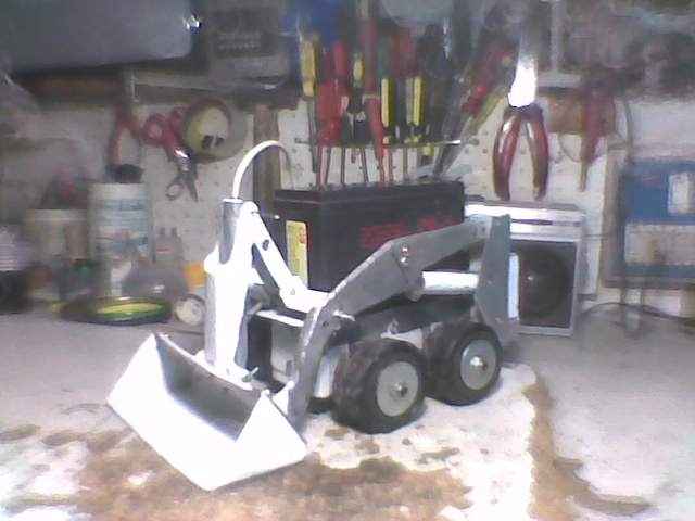

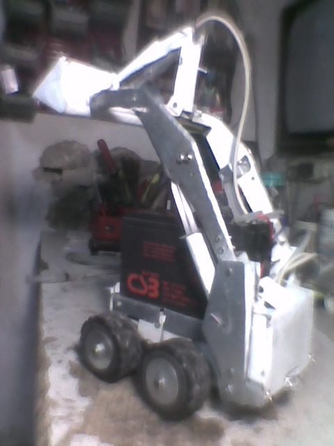

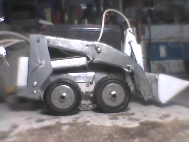

                                                mi chiedesti le foto dello skid 4x4 che ho fatto...eccole è incompleto perchè ho fatto altre cose nel frattempo... ho costruito un mini escavatore sempre con le siringhe , e altre 2 pale gommate ma purtroppo a 2 ruote motrici e non a 4.. ma vanno benissimo come forza, nonostante siano abbastanza piccole
                                                Ciao Venier,mi piacciono le tue realizzazioni,sono uniche e poi sono a basso costo come le mie.
                                                Ancora non ho provato la spinta,ma l'ho caricata con quasi 20kg e l'ho fatto fare una bella arrampicata,non si è fermata per niente.
                                                Appena ho tempo ci faccio un bel video.
                                                Mi raccomando tienimi aggiornato sulle tue realizzazioni.

                                                            Ciao,certo che puoi chiedere.
                                                            Allora posso dirti che non spendi cifre esorbitanti e a conti fatti io ho speso intorno le 500 euro a patto che la maggior parte dei componenti lo racimolata un pò tra meccanici e carrozzeria.
                                                            Ho comprato la tutta la pneumatica che poi ho trasformata in idraulica e avrò speso intorno le 300 euro,poi giustamente il radiocomando con ricevente e un pò di servo,un 6 canali economico.
                                                            Per i cingoli ho usato delle catene modulari usati su nastro trasportatore,che a sua volta la trasmissione viene trasmessa da alzavetri di auto ridotta da piccola catena usata sulle mini moto.
                                                            Tutto il resto,quali braccio,benna,cabina e telaio,lo costruito e modellato a mano con flessibile e una saldatrice.
                                                            Come scala siamo intorno alla 1 10 e ci lavoro a 38 bar di pressione di massima.
                                                            Spero di essermi espresso bene.
                                                            Per qualsiasi altra domanda,sono a tua disposizione.
