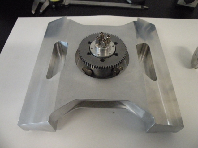

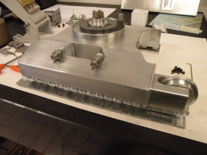

    Il carro in alluminio ricavato dal pieno.
    Ultima modifica di Erik79; 10/02/2014, 18:15.

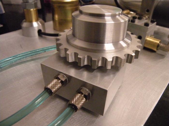

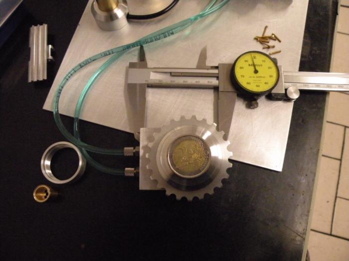

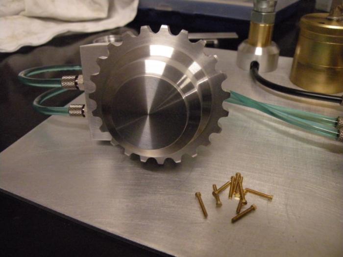

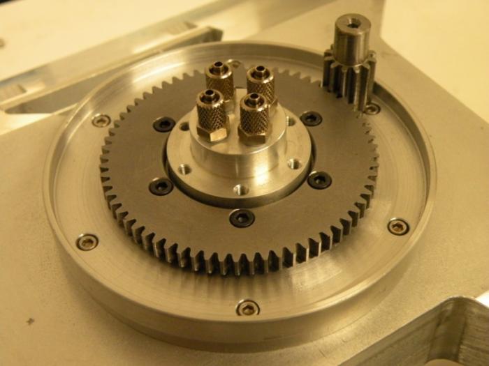

    Ecco altre immagini, il collettore concentrico per l'idraulica.

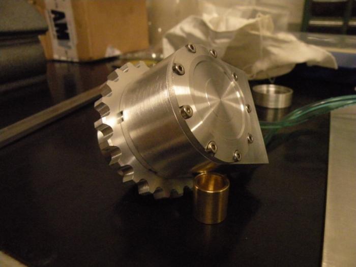

    Di seguito il gruppo ruota folle,

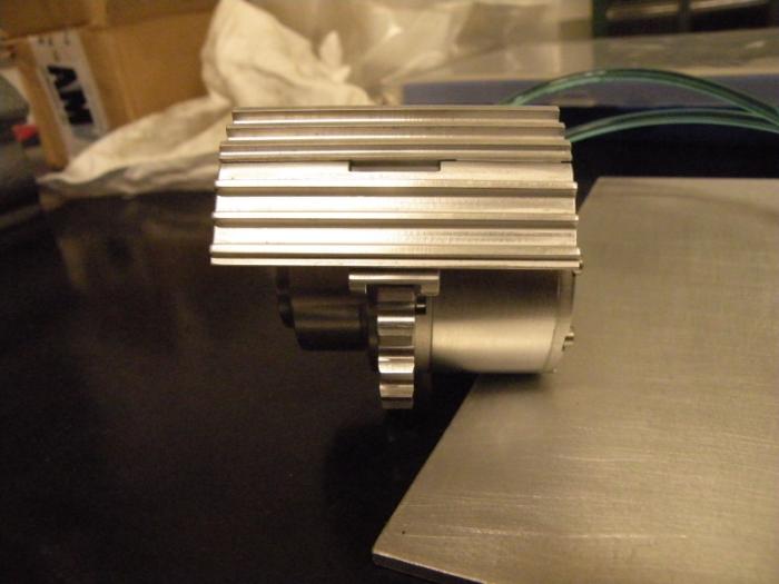

                  Adesso, grazie alle tue dritte CAT, spero di riuscire a inserire altre foto finalmente nel giusto formato. Sono contento che ti piaccia il 330, piace molto anche a me: ha una linea molto arrotondata e filante.

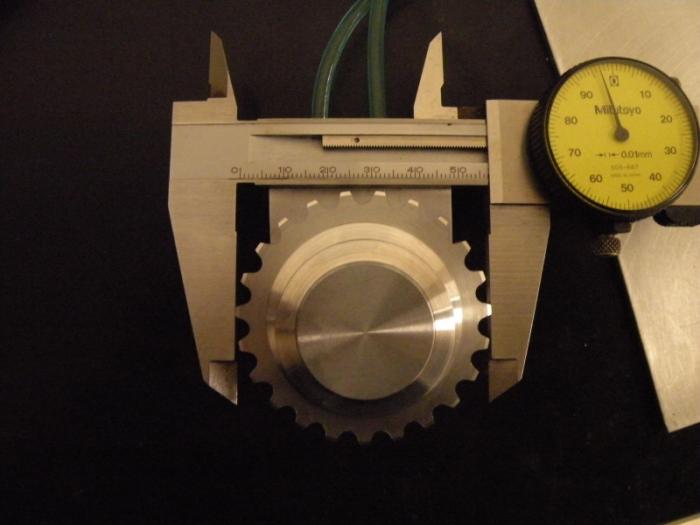

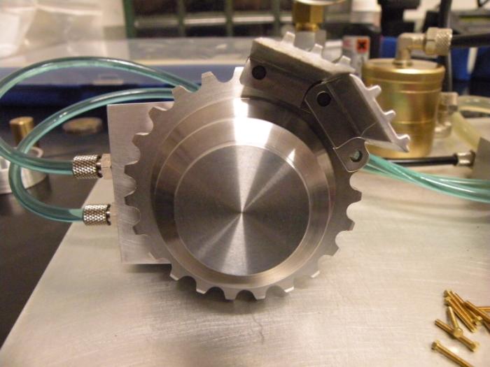

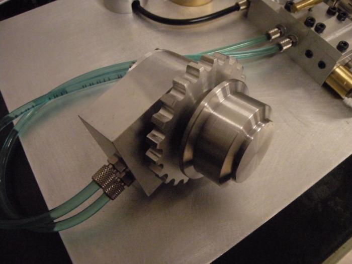

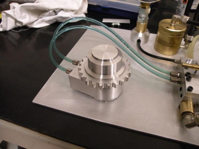

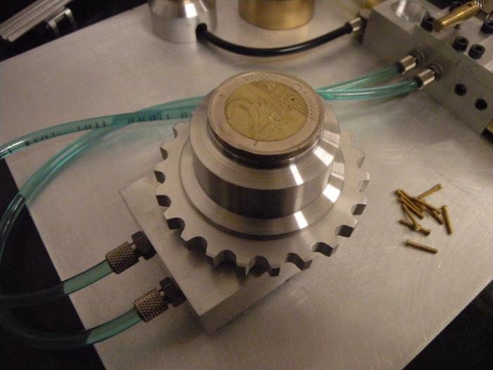

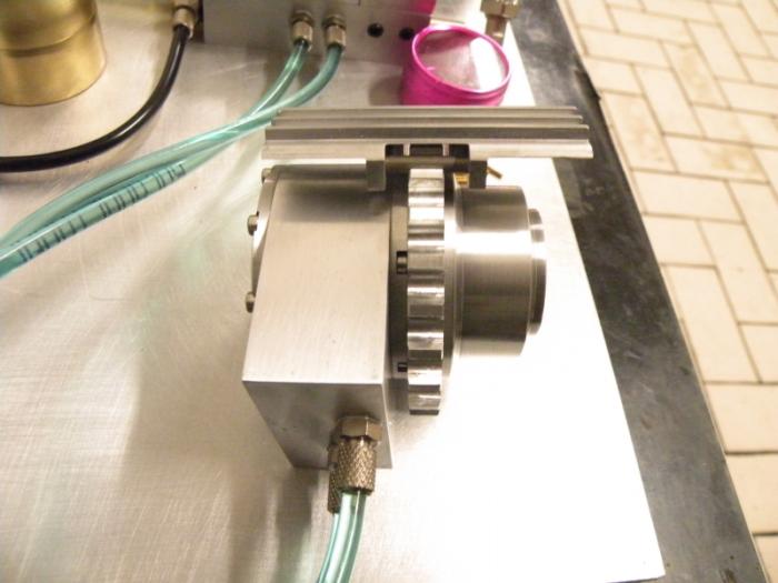

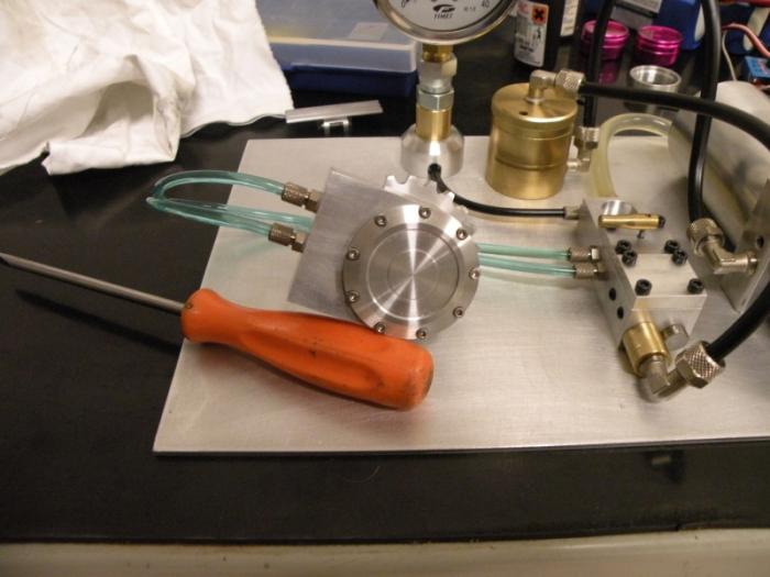

                  Il primo motore idraulico, da perfezionare, ma almeno funziona.
                  Però invio solo questa foto perché se copio semplicemente l'URL appare solo la casellina nera con la crocetta bianca.
                  Se invece copio l'intera stringa allora appare la foto piccola.
                  Ho provato e riprovato ma niente. Probabilmente sono un pollo io....
                  Se qualcuno ha qualche altro suggerimento, spari pure!

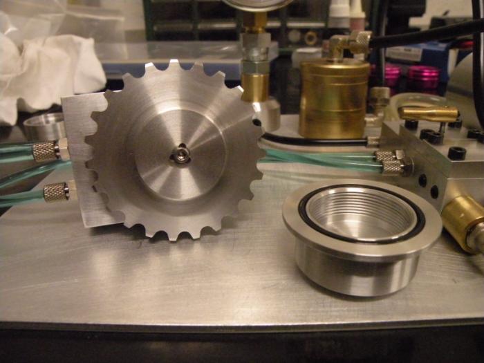

                      Ci riprovo subito.... dove ero rimasto? Ah, si. Il motore idraulico.

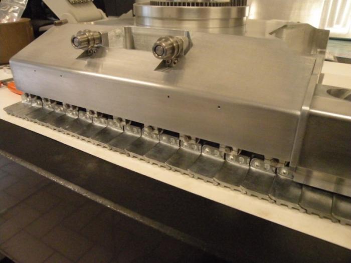

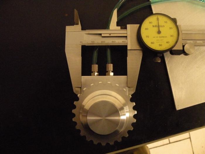

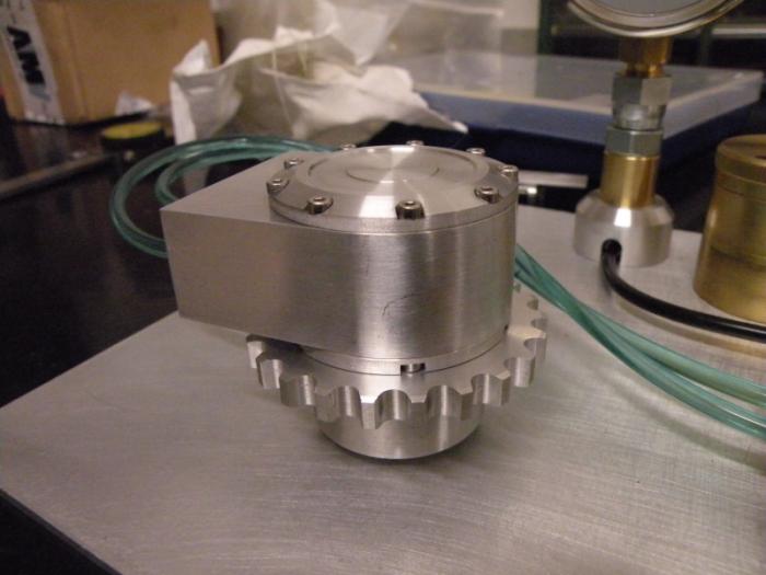

                              Visto che apprezzate vi invio tre foto del motore con le maglie cingolo.

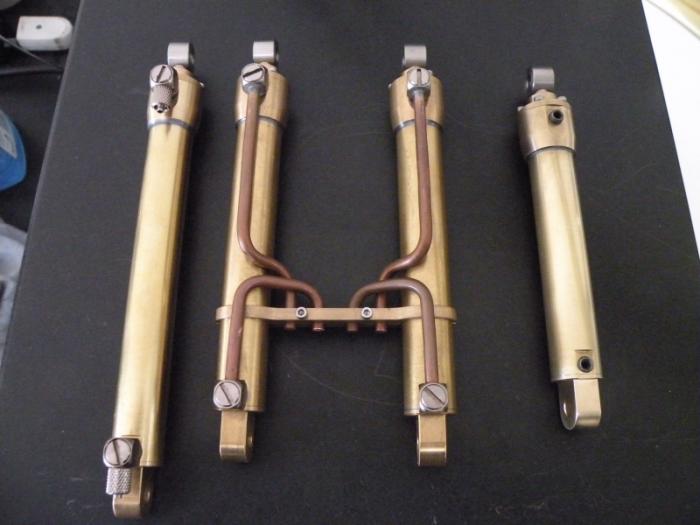

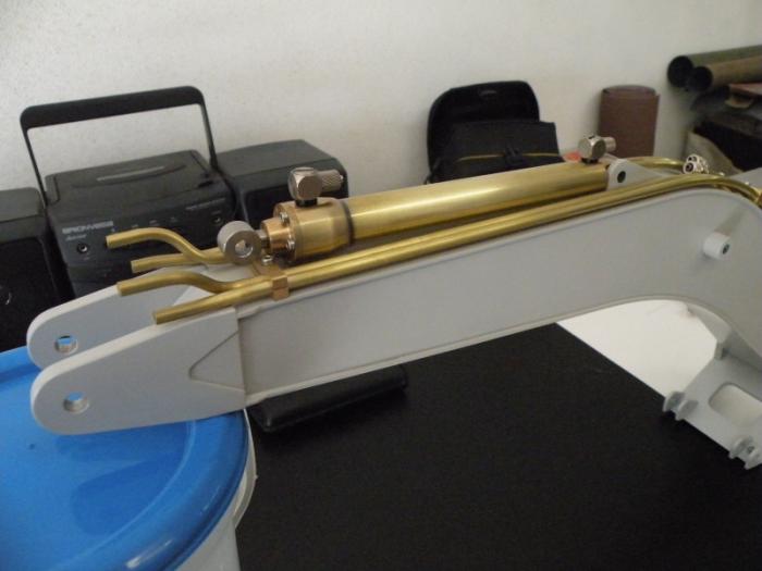

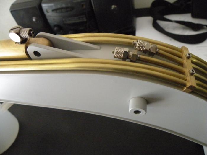

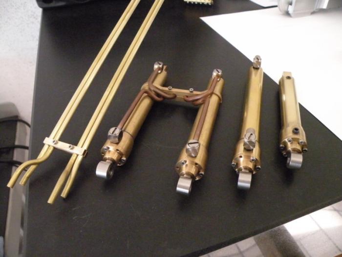

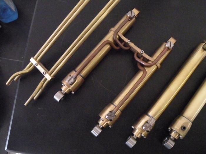

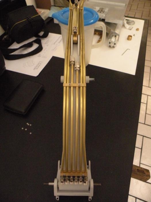

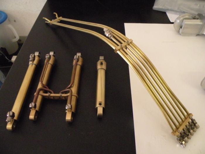

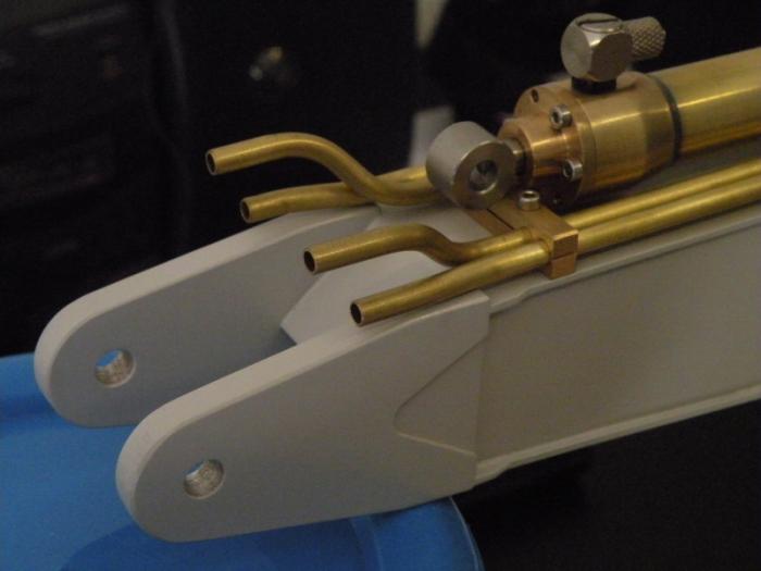

                                        Invio un piccolo aggiornamento dei lavori. Cilindri, tubazioni e supporti...
                                          Bel lavoro! Quelle viti all'interno dei raccordi sono dei regolatori? o servono semplicemente a fissare il raccordo?
                                            Grazie Cat. Le viti che vedi non sono regolatori, sono solo le viti cave che compongono il raccordo (vite cava+manicotto) e stringono il manicotto contro il cilindro.
                                              Ok... grazie del chiarimento.

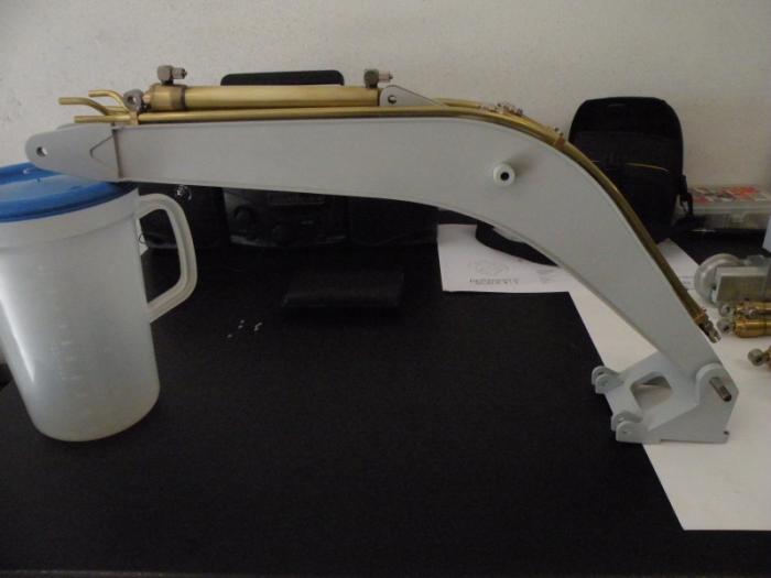

                                                Ecco un altro aggiornamento: finalmente ho completato il braccio e ho provato il fondo epossidico.
                                                Spero vi piaccia, io sono rimasto soddisfatto.
                                                Ciao a tutti!
                                                  Sicuramente un lavoro interessante e preciso... solo il castello del braccio mi sembra "esile"..... Il braccio come è fatto? è scatolare o pieno?
                                                    Il braccio è scatolato in alluminio, formato da lamiere di 3 e 1,5 mm di spessore. Il tutto è unito per brasatura.
                                                    Il castelletto è formato da lamiere di 6 e 3 mm, le due alette forate che supportano il braccio sono di spessore 6 ovvero circa doppio di quello che dovrebbe essere in scala.

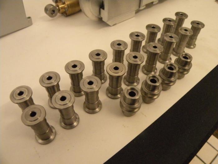

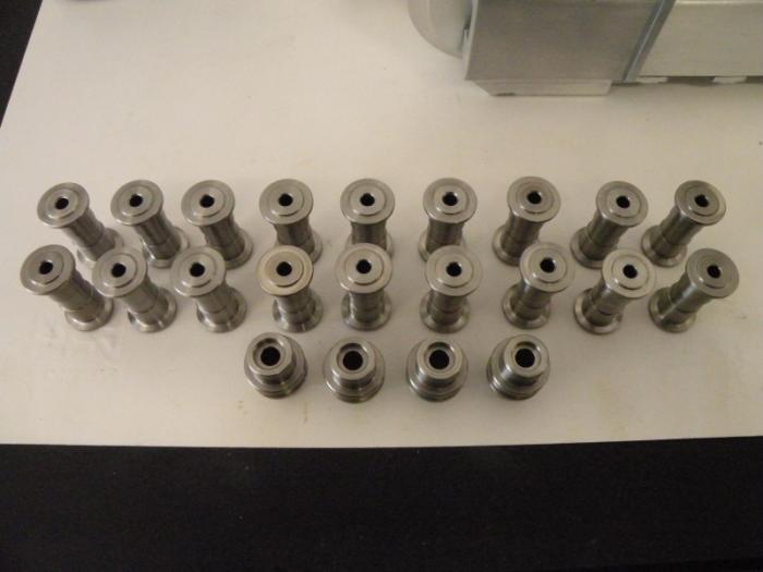

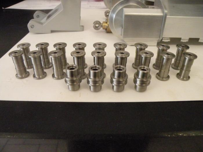

                                                      Altro piccolo aggiornamento, rulli sottocarro e sopracarro in acciaio inox...
                                                        questo si che è un opera d'arte!!! strepitoso fino adesso!! m'immagino il resto.... wow!

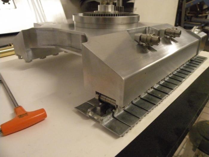

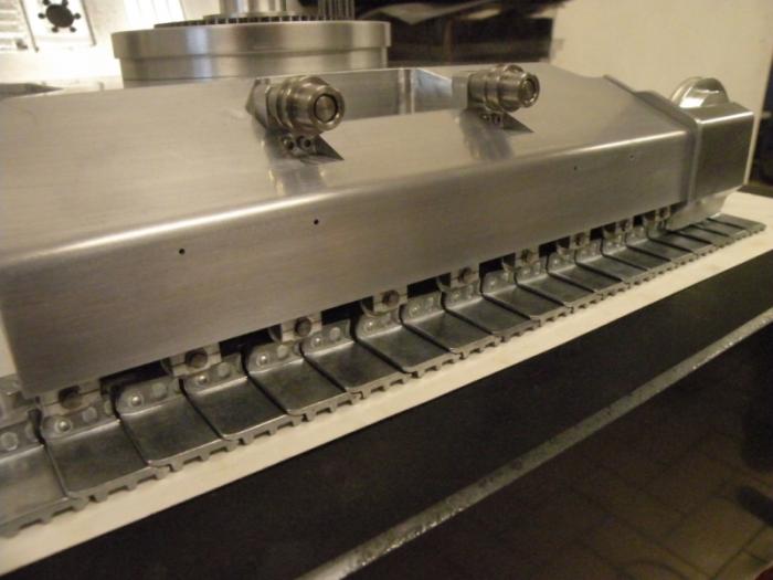

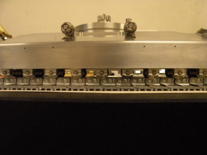

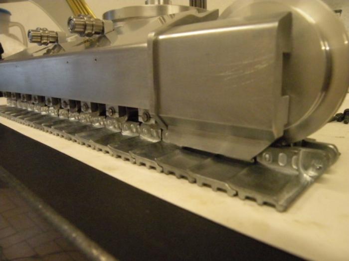

                                                          Adesso ho un altro aggiornamento ma questo è importante: ho ricevuto la campionatura dei cingoli...
                                                          Devo ancora forare le maglie e montare i perni ma già così ci si può fare un'idea del risultato finale...
