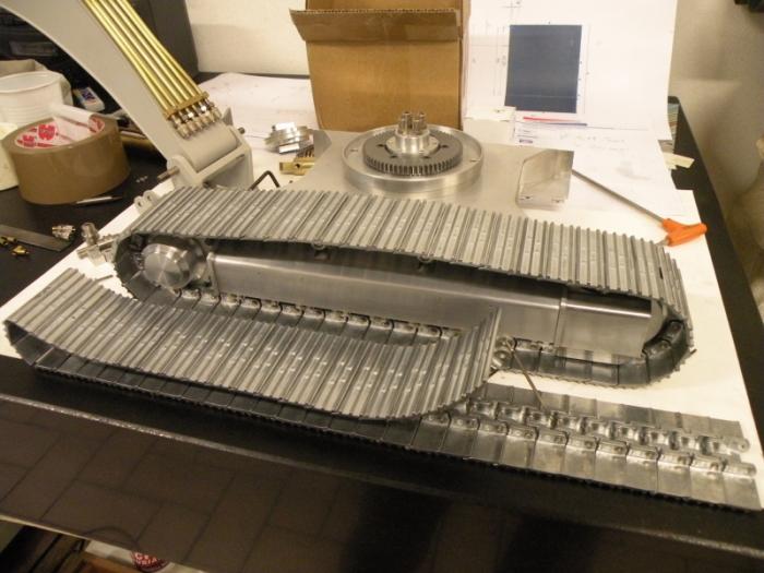

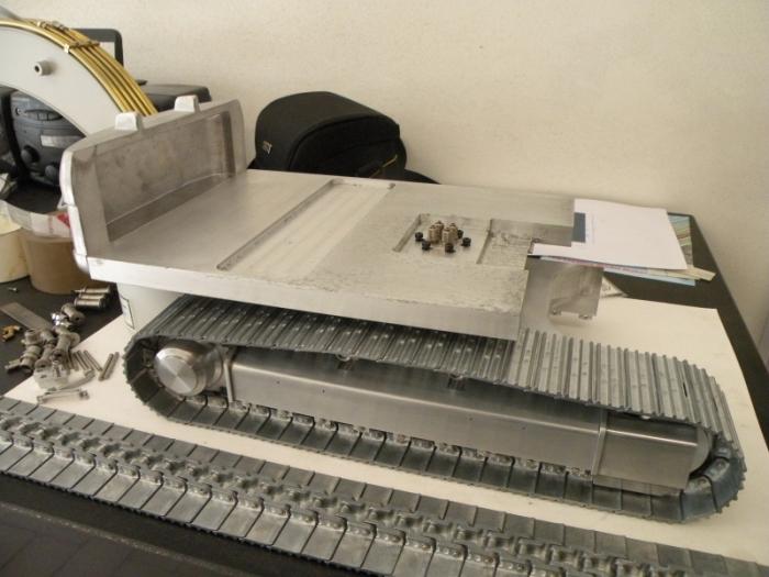

    Grazie Agnul,
    il carro, i rulli e quasi tutte le altre parti sono ricavate dal pieno con tornio parallelo e fresa a canotto manuali.
    Altre parti come il braccio, l'avanbraccio e la benna sono ricavati dalla lamiera di alluminio tagliata al laser e piegata a mano; infine le parti sono unite per brasatura.

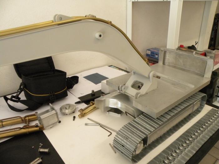

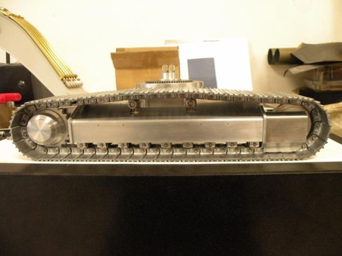

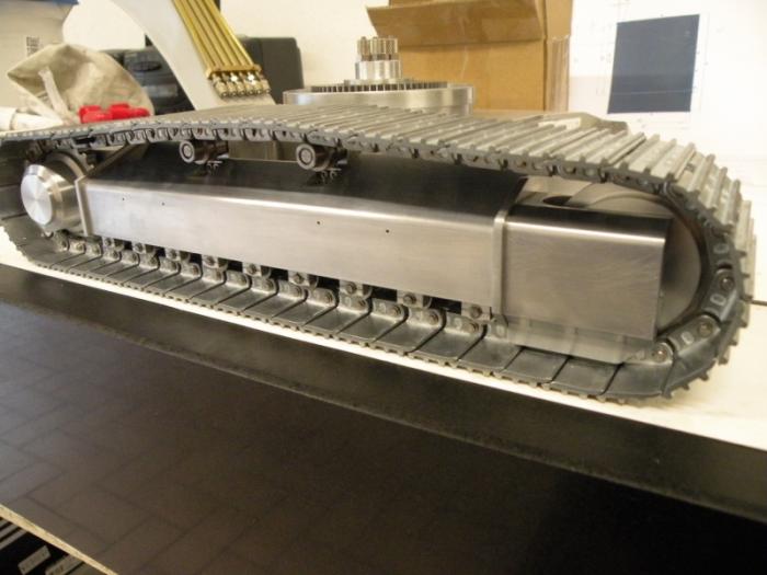

          • #35

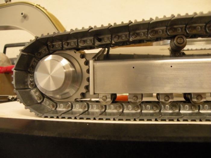

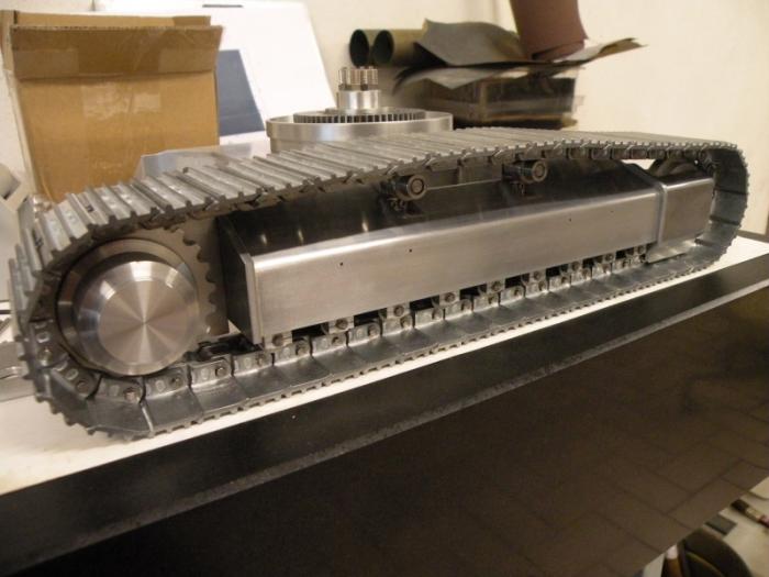

            Ecco il cingolo completo montato sul modello.
            • #36
              bellissimo, mi sembra di intravede che che i rulli si possono smontare e cambiare o no?
              poi le maglie del cingolo sono perfette ma se posso come le hai fatte?
              complimenti
              uno nessuno centomila

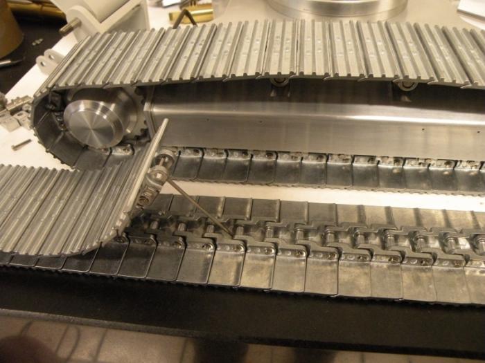

              • #37
                Se intendi i rulli sottocarro e quelli di sospensione certo che sono smontabili e che si possono cambiare ma essendo in acciaio inox penso che prima di doverli cambiare si debba giocare qualche migliaio di ore!
                Se invece intendi i rullini sui perni della catena sono anche quelli smontabili e sostituibili e sono in alluminio.
                Le maglie cingolo sono disegnate e studiate da me e realizzate in fusione di zama 15 da una azienda di Firenze specializzata nello stampaggio di accessori moda per varie firme fra cui Gucci, Prada e altre. Quindi viene utilizzato esclusivamente materiale purissimo per evitare i fenomeni di invecchiamento precoce tipici della zama "da battaglia".
                Fra i vari vantaggi che hanno quello più interessante è che pesano circa il triplo di quelli in alluminio!
                • #38
                  ........ i cingoli intendi?
                  ti hanno chiesto tanto a farli?
                  poi visto che ci sono vorrei chiederti anche se la parte idraulica la prendi in Germania?
                  sicuramente starai pensando " ma sto qui non si fa gli affari suoi?"
                  beh la risposta è che mi vorrei costruire un modello dinamico anche io , ma sono a digiuno di nozioni di elettronica, sono un ignorante totale su come si lavorano le leghe metalliche e non so un "H" di modelismo dinamico ................. sto messo veramente bene, no??
                  • #39
                    Si, intendo i cingoli. Il costo non è ancora definito esattamente visto che questa è una campionatura che mi hanno realizzato gratuitamente in quanto hanno avuto qualche difficolta nella realizzazione dei fori e li ho dovuti forare io. Adesso l'azienda che li fa sta studiando un modo di congegnare lo stampo per far uscire il pezzo finito e con entrambi i fori come io l'avevo richiesto. Il prezzo finale che mi faranno sarà probabilmente compreso tra i 100 e i 160 euro (per 100 pezzi) e se faremo anche un trattamento galvanico il suo costo sarà da aggiungere.
                    L'idraulica la costruisco tutta da me e il grosso del lavoro è già fatto. Sto aspettando che una azienda mi faccia un lavoro di fresatura cnc e poi dovrei avere pronto anche il motore idraulico.
                    Se come dici tu non hai esperienza di modellismo dinamico di nessun tipo in tutta onestà ti devo dire che non sarà certo come bere un caffè... Però non ti conosco, non so quanta passione tu possa avere, non so con che velocità impari e non so neanche se disponi di una attrezzatura almeno "di base". Perciò ti dico solo che se ti vuoi buttare in questa impresa.... buttati! Semmai per non avere delusioni tieni a mente da subito che ti ci vorranno diversi soldi, una marea di tempo e un notevole impegno.

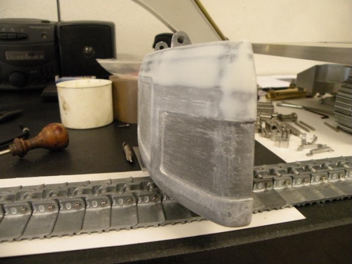

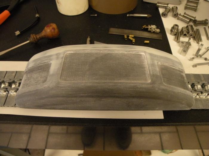

                            • #44

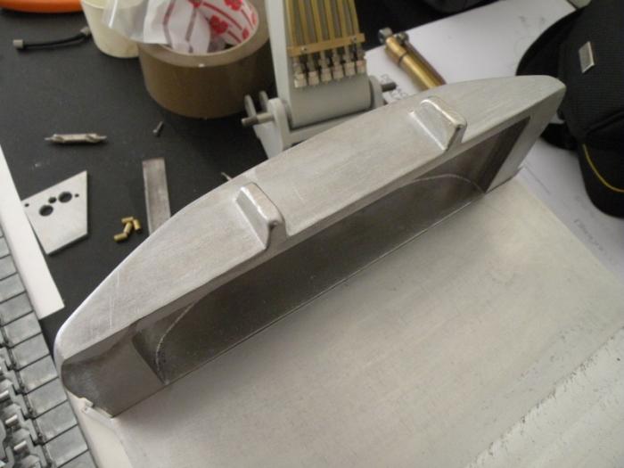

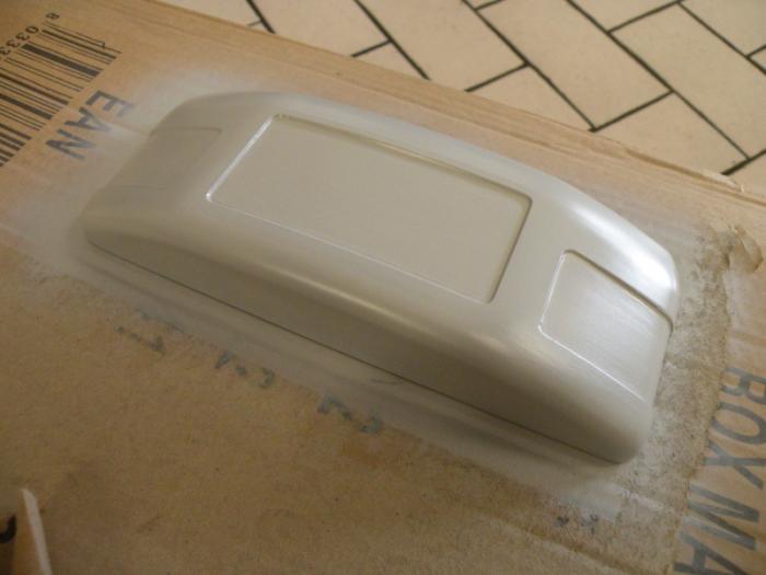

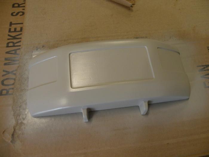

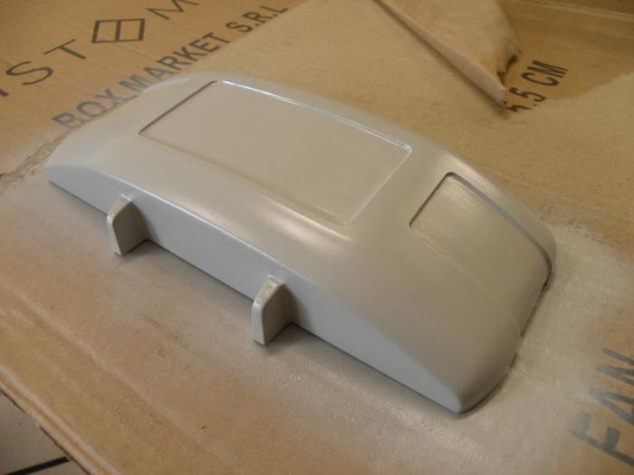

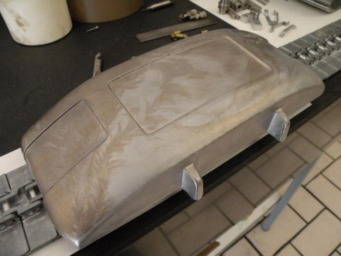

                              Ciao a tutti, ecco il modello del contrappeso da rifinire e verniciare, intanto ho cominciato con la stuccatura.
                              Quando il modello sarà finito e verniciato sarò pronto per farlo riprodurre in alluminio...
                              A presto....
                              • #45
                                interessante.... di che materiale è fatto adesso?
                                Quello finito sarà una fusione o sempre ricavato dal pieno tramite macchine utensili?
                                • #46
                                  Quello che vedi è realizzato con stampante 3D in plastica partendo dal file CAD. La precisione è piuttosto scarsa ovvero le irregolarità superficiali sono abbastanza grandi ma creare una forma così complessa a mano libera avrebbe richiesto diversi giorni di lavoro, mentre partendo dalla stampa 3D con alcune ore di lavoro lo posso regolarizzare perfettamente; come vedi ho già stuccato e rettificato con la tela abrasiva alcune zone. Il pezzo definitivo sarà fuso, fresarlo a incrementi costerebbe un po' troppo.
                                  A presto...

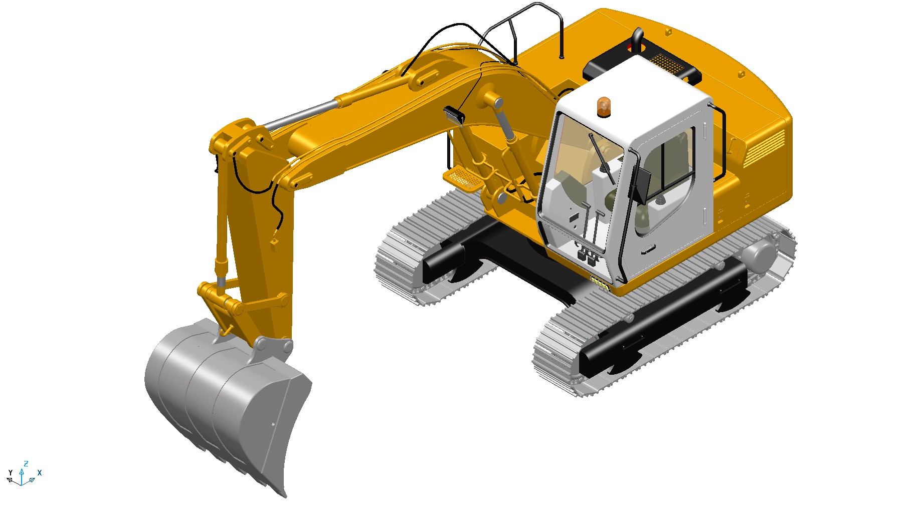

                                      Anche a me le MMT sono sempre piaciute da morire, io ho buttato giù i primi schizzi al CAD del mio escavatore diversi anni fa (credo 8) quando davanti al posto dove lavoravo a Firenze c'erano i lavori per la terza corsia dell'autostrada e in pausa pranzo guardavo lavorare il 330.
                                      Relativamente alle difficoltà elettroniche e idrauliche la mia opinione è che con una idraulica buona le complicazioni elettroniche si possano ridurre facilmente ai minimi termini e avere un funzionamento comunque di buon livello generale. Dal tuo interesse verso il funzionamento del collettore coassiale capisco che hai in mente di realizzare un modello tutto idraulico e non posso fare a meno di consigliarti di non sottovalutare le difficoltà. Il collettore coassiale è infatti il componente di più facile progettazione e realizzazione dell'intero impianto: per spiegarti come è concepito ti allego un disegno in sezione che dice più di mille parole. Lo schema che vedi è quello condiviso da qualsiasi escavatore girevole in scala reale ed è anche lo stesso del mio modello. Il collettore contrassegnato con la lettera L in questa sezione si riferisce al drenaggio dedicato al collettore coassiale stesso ma quello che è il nocciolo della questione è il modo in cui si trovano in comunicazione A con A e C con C. Nella sezione ortogonale a questa vedresti in comunicazione B con B e D con D. Nel caso tu abbia in mente di usare dei motori idraulici con uscita di drenaggio ovviamente gli anelli - o per meglio dire le vie - devono diventare 5.
                                      Tu dici "le foto" ma io ne vedo solo una... come se il tuo post fosse interrotto.... Comunque una è più che sufficiente per capire che sei un operatore CAD/CAM. Si tratta della riproduzione di un modello reale oppure è di fantasia?
                                      Ti saluto e spero che il disegno sopra sia sufficientemente chiaro. Per qualsiasi altro dubbio chiedi pure, risponderò volentieri nei limiti delle mie conoscenze.

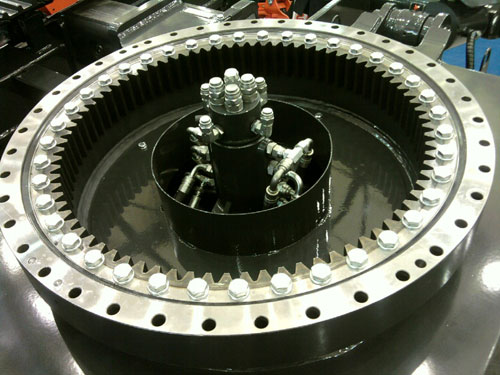

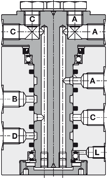

                                          Ciao ragazzi, grazie ad entrambi per la vostra disponibilità!
                                          Per Erik79, quando parli di collettore coassiale (scusa l'ignoranza ) ti riferisci per caso a questo come nella foto seguente?
                                          • #51
                                                Esattamente, lo schema comune a qualsiasi escavatore.

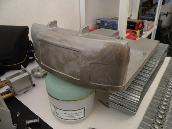

                                                • #54

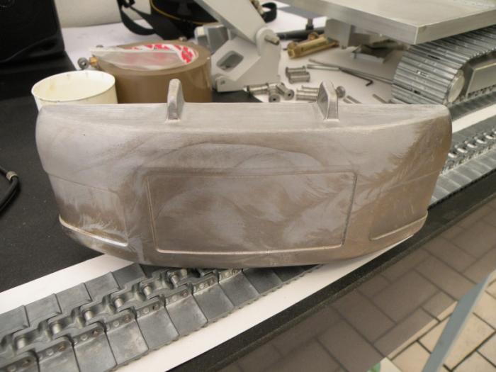

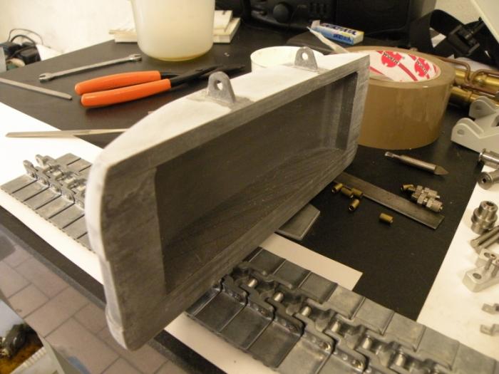

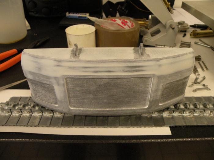

                                                  Ho riletto solo ora con calma e dico a Roberto che il mio modo di chiamare il componente probabilmente non è il più diffuso e comunque non esiste, direi, un termine univoco. Si sente parlare di giunto idraulico rotante, di collettore rotante, di collettore ad anelli e anche qualcos'altro. Il link inserito da agnul è perfetto per capire il suo funzionamento e la mia risposta in confronto è stata un po' riduttiva ma purtroppo spesso sono un po' di fretta.

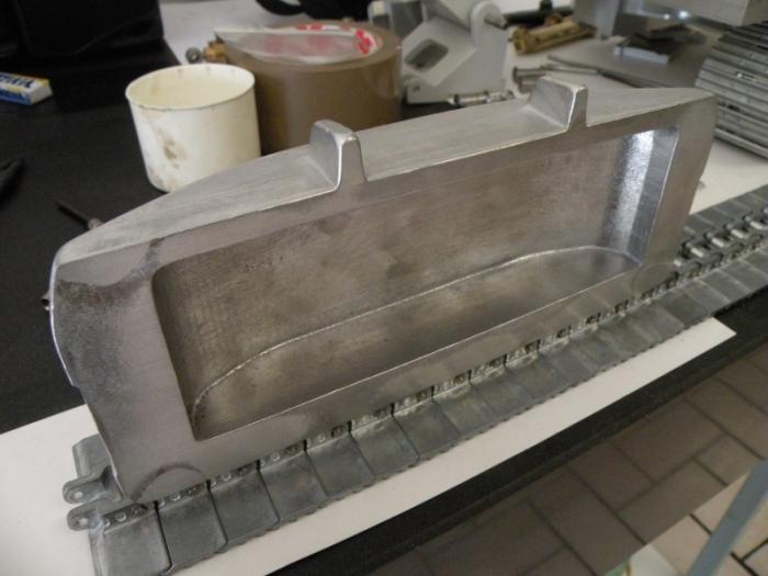

                                                  Per quanto riguarda il 330 lunedì ho terminato la rifinitura del modello del contrappeso e gli ho dato una mano di fondo epossidico. Ho dovuto modificare la forma dei ganci per esigenze dello stampista, dovrò fare un piccolo intervento alla fresa per finire il pezzo.
                                                  Oggi ho ritirato il contrappeso fresco di fusione e devo dire che per essere fuso in terra non è affatto male...
                                                  Quelle striature di colore mi piacciono un sacco, è un peccato spazzolare il pezzo per toglierle!

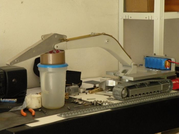

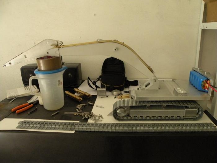

                                                  • #55

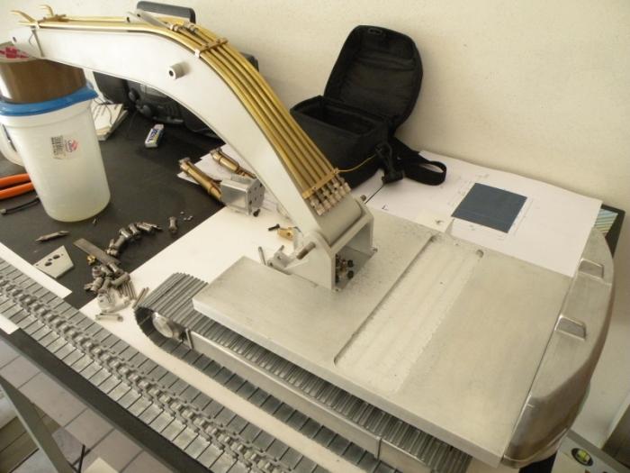

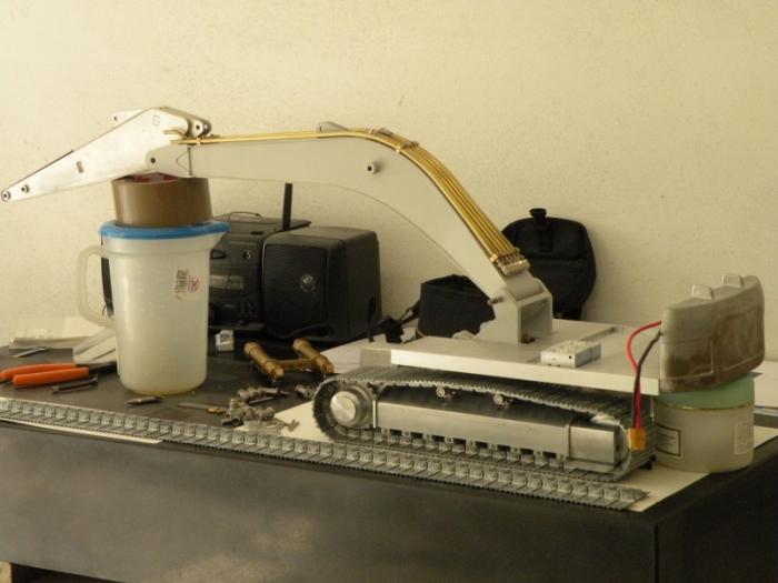

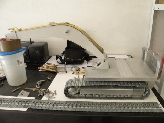

                                                    In questi giorni ho appoggiato insieme i componenti principali per vedere l'effetto che fanno...
                                                    A presto...
                                                    • #56
                                                      Gran bel lavoro, complimenti!!
                                                      • #57
                                                        Tante grazie Mega, faccio del mio meglio!
                                                        • #58
                                                          Originalmente inviato da megachirone Visualizza messaggio
                                                          Mi associo..... grande ordine, precisione.... e qualità generale

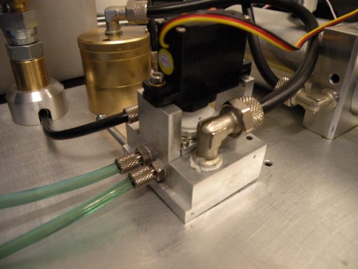

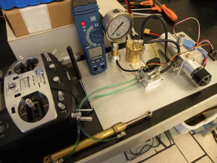

                                                            Ti ringrazio CAT, ultimamente sto lavorando alle valvole a centro aperto, spero di avere presto aggiornamenti importanti.
                                                            • #60
                                                              Finalmente collaudo la prima valvola a centro aperto, ecco qui due foto e un video...
