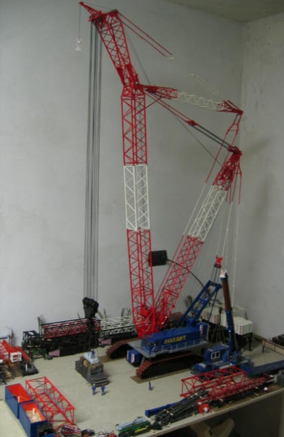

CC8800: il lavoro continua.....
I modelli che costruisco o modifico fanno parte della mia collezione e non sono in vendita.

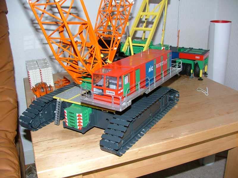

A proposito di demag CC 8800, volevo segnalarvi anche questa personalizzazione, per mano dell'amico di Gio maffy christian schaetzle.
Per maggiori info: http://www.dhsdiecast.com/content/fo...0082526355920F
Maxlift, io al tuo post interverrei per mostrare la tua opera...e mostrare al mondo che anche noi italiani non siamo poi degli sprovveduti in fatto di modellismo mmt

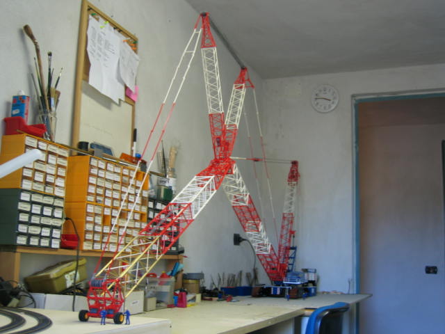

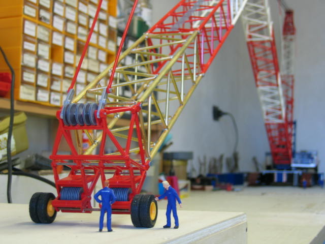

maxilift perdonami se questa domanda te l'ho fatta altre volte, ma siccome vedo un bel garbuglio di fili un pò dappertutto sulla cc8800, mi spieghi come avviene la raccolta del filo quando ad esempio tiri su il gancio? mi spiego: è manuale o elettrico o è fisso e basta? poi, ci sono minimo 3 o 4 tambuti per avvolgere i fili? grazie.
Rinvii 8800
Per Michele81, la 8800 dispone di n.3 tamburi per i bozzelli (2 per il gancio principale e 1 per il "runner"); un'altro tamburo doppio serve per l'azionamento del mantilio (il cavalletto che vedi nella parte posteriore della torretta); un'altro tamburo, sistemato all'interno del primo elemento del braccio del superlift, serve per il rinvio dello stesso (nel caso specifico di questa macchina, che lavora solo con il superlift, viene sempre utilizzato per alzare e abbassare il braccio); l'ultimo tamburo, posto all'interno del primo elemento del braccio principale, serve per il rinvio del falcone a variata variabile (luffing jib).
Il modello ha i tamburi "frizionati" a molla come tutti i modelli in scala 1/50.
I vari fili non vengono "raccolti" come dici tu ma "avvolti" sui rispettivi tamburi.
