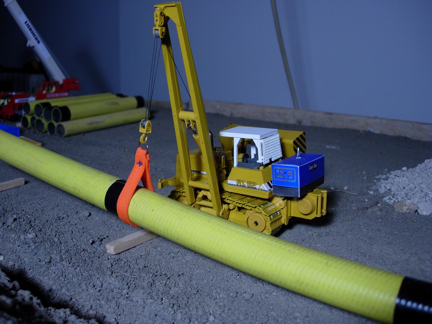

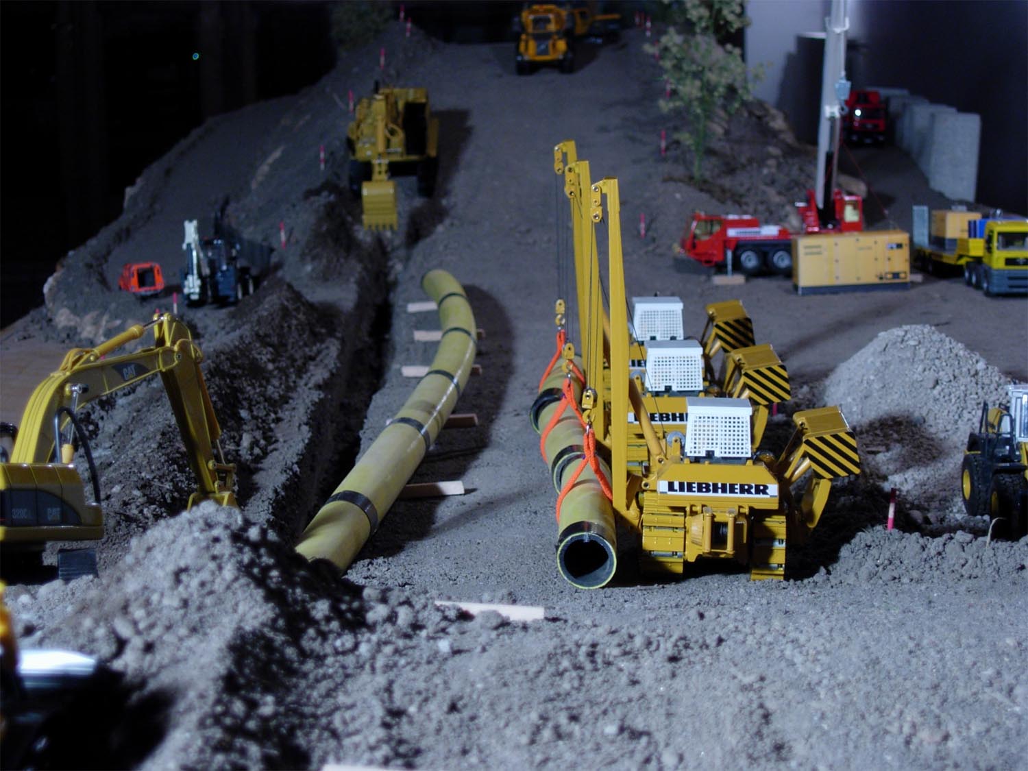

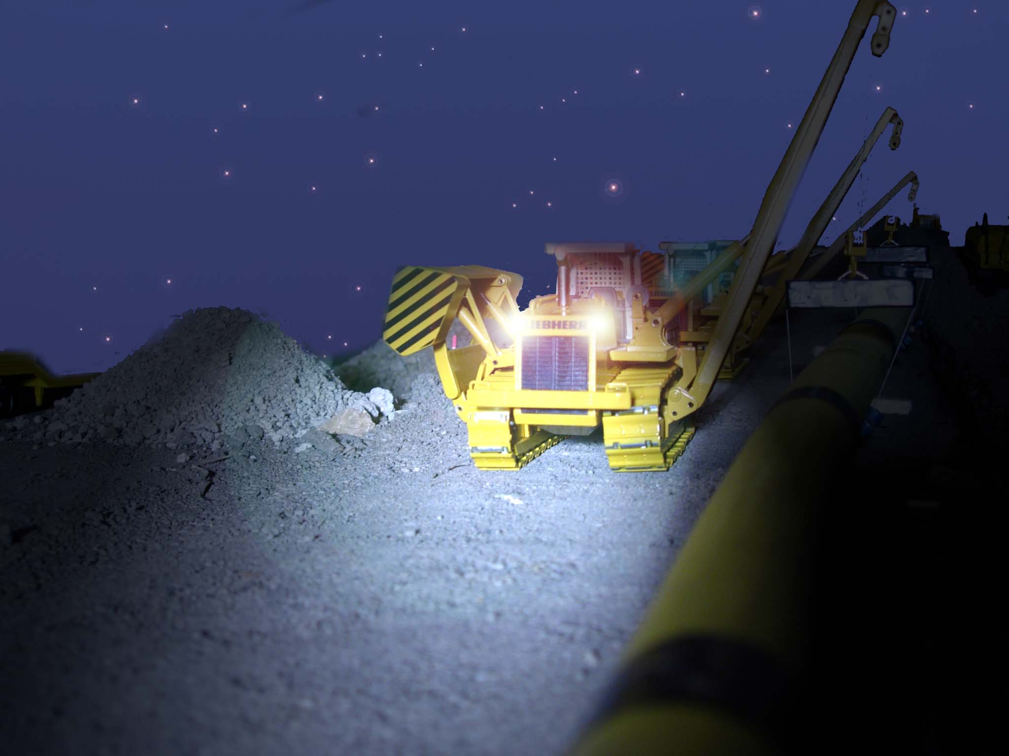

ah, Maurino ieri mentre stavo caricando le foto mi si è inchiodato il computer e ne sono riuscito a caricare solo una, ma stamattina ne ho aggiunto altre, e visto che avevo un pò di tempo libero mi sono messo a giocare un pò con Photoshop...
complimenti veramente bello , su questo tema non ne ho visti di diorami :vabbene:
comprendo che è un po difficile spostarlo ma se riuscissi a fare delle foto con lo sfondo naturale sarebbe ancora + spettacolare!!!!!
Beh, il lavoro di fotoritocco è stato fatto davvero in fretta, ma ero ansioso di pubblicarle. Grazie spillo, ah volevo chiedere come si fa ad avere una propria cartella nell'album MMT

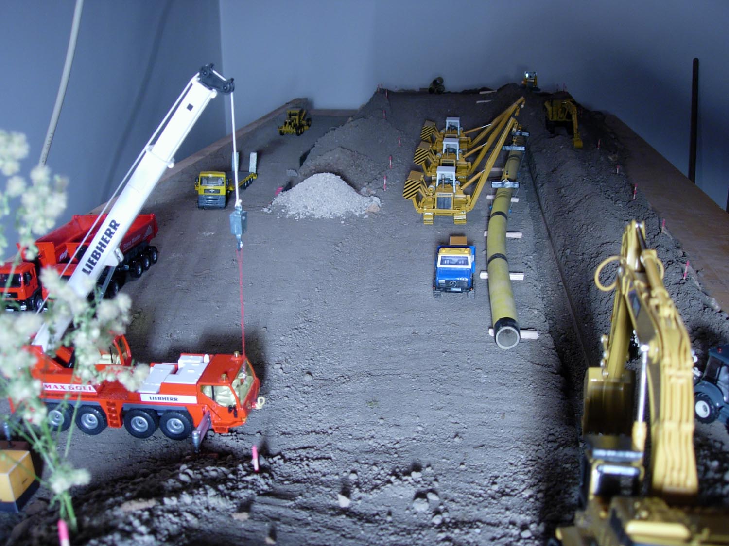

Grazie, anche se va curato ancora qualche dettaglio, tra qualche giorno potrete trovare tutte le foto (speriamo) nella mia cartella in "collezioni personali". cmq x RH 400 i tubi realizzati semplicemente da tubo dell'acqua da giardino, giuntati con nastro isolante. se li preferisci con il rivestimento anticorrosivo bianco (come li abbiamo in italia) puoi usare un tubo del gas che colore e diametro a parte è praticamente identico. qui negozi di modellismo non ce ne sono, quindi o ti arrangi coi materiali o cambi hobby!

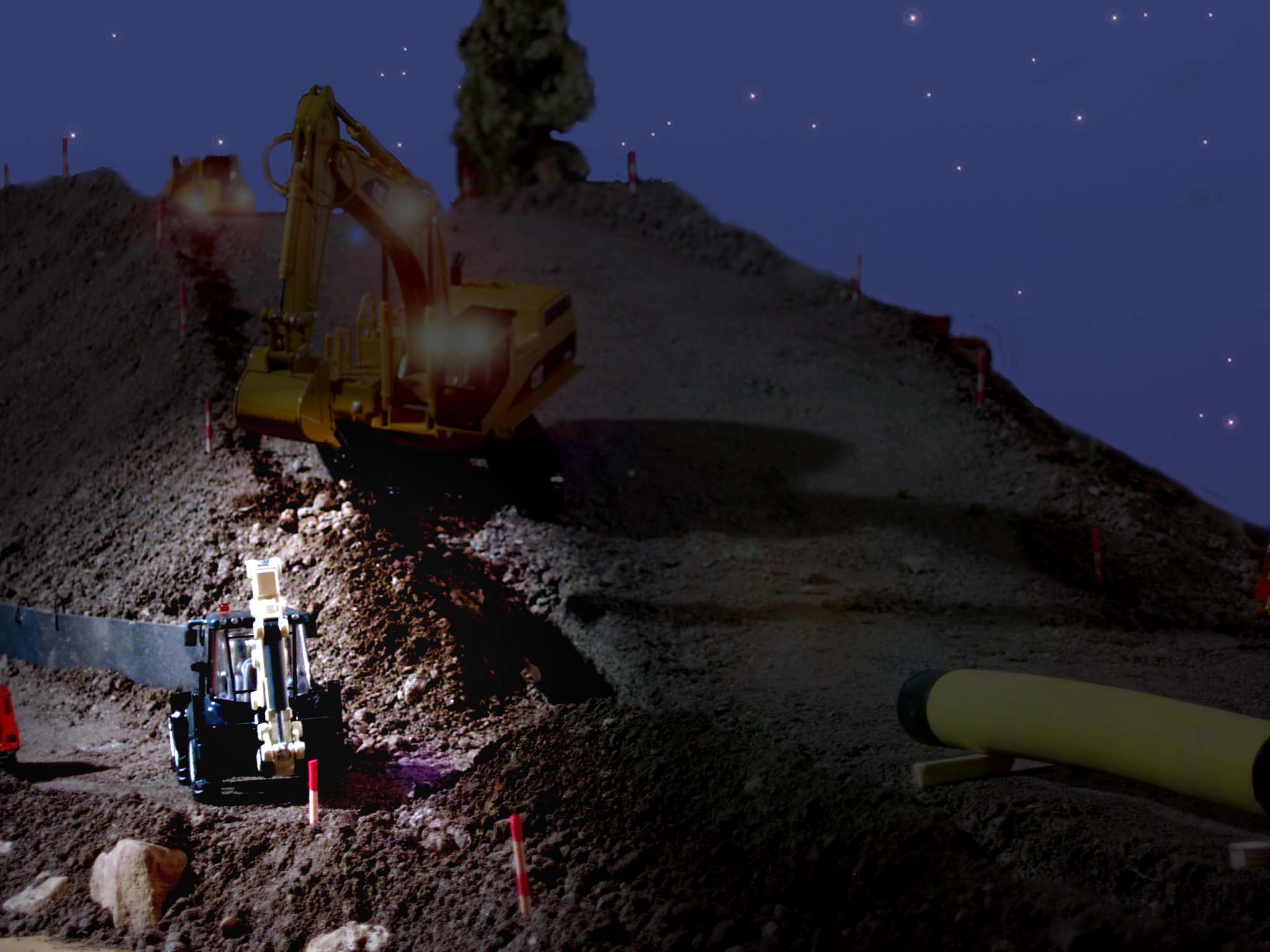

X RH 400 x il terreno ho usato sabbia di fiume bagnata e rullata, e per gli alberi erbacce strane che hanno una certa somiglianza. dato che mi trovo vi mando qualche altra foto... bye

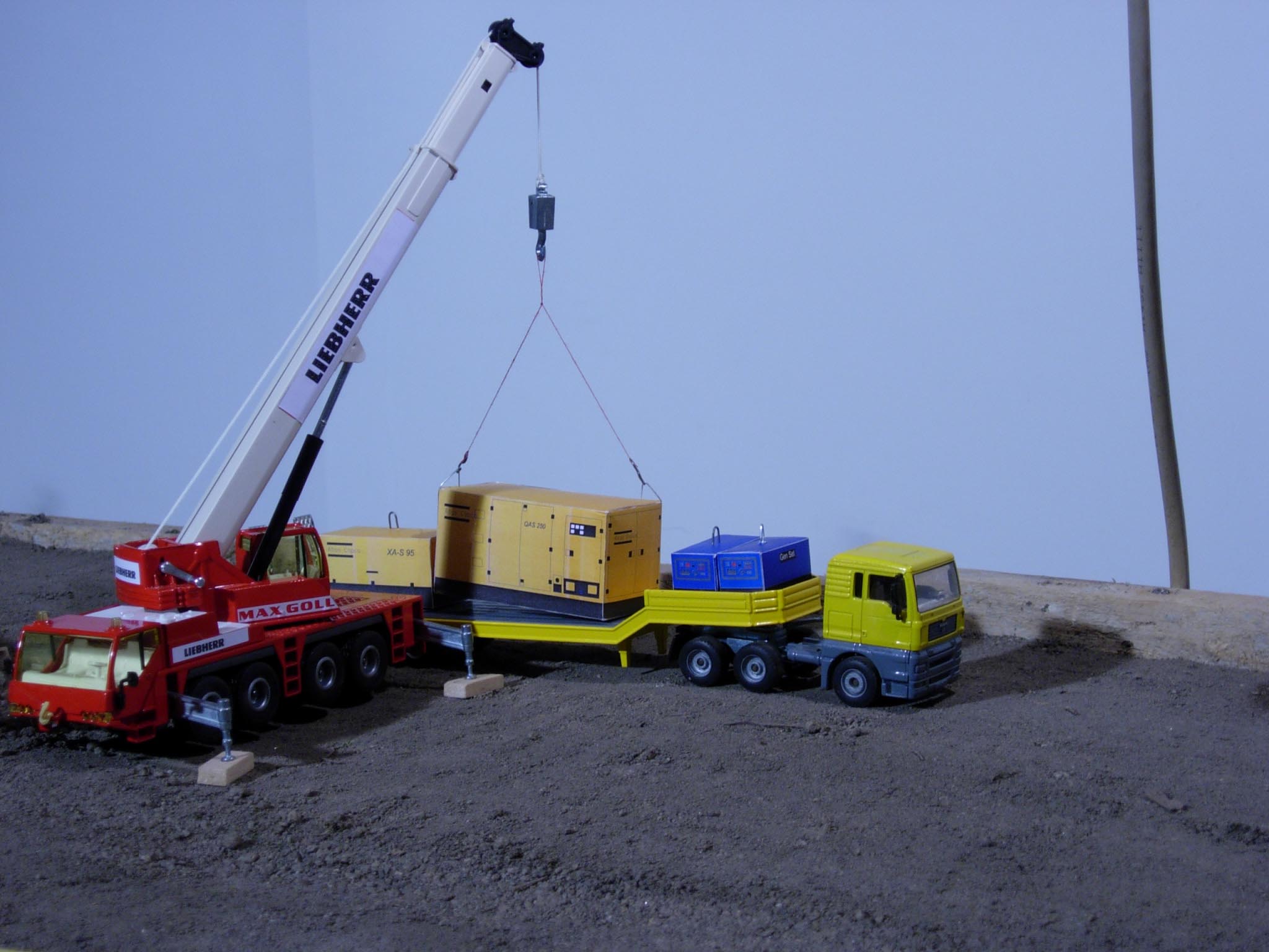

Si Giò è un generatore Altlas Copco, ma in scala 1:50 e preparato da me (ricordi ... mancando i negozi... di necessità virtù). E' stato disegnato ad Autocad, così come le motosaldatrici Gen Set, e una volta stampato su cartoncino ha lungo i bordi apposite alette per incollarlo, come una scatola. E' quello venuto meglio, essendo abbastanza grende e facile da incollare. Ti invio una foto e se hai Autocad domani posso provare a inviarti il file.

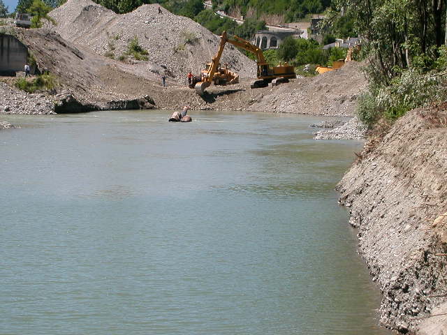

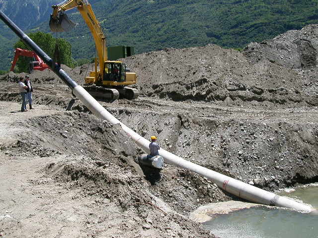

Grazie giò,ma nn preoccuparti che di documentazione ne ho (ho il filmato dell'attraversamento del metanodotto nel tagliamento dove c'era una liebherr 992 2 984 una long reach 1 cat 245 b 3 D11 1 D10R 1 D9N e 2 dumper cat),il problema sono i modellini da usare!
la mail è: [email protected] e diciamo che delle foto dal tuo sito già ne ho scaricate molte.... ma inviamele ugualmente... magari ho perso qualcosa! cmq appena mi invii una e-mail ti mando il file, ho già cercato il tuo indirizzo ma non c'è nel forum. poi per quanto riguarda le fasce arancioni le ho realizzate con lacci da scarpe cuciti e graffette, le fasce a rulli invece le ho preparate con striscette di balsa, cotone e...un braccialetto che ho rotte tre anni fa, ma di cui ho conservato i cilindretti per questa occasione!

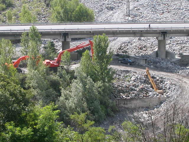

Non preoccuparti, io ho visto la posa di un metanodotto abbastanza grande (LaSpezia-Parma) e di posatubi ce n'erano un paio per volta, però c'erano diversi frantoi mobili e camion a cingoli (nella parte in montagna). Se sei interessato ad altre info...basta chiedere!
Allora 2 anni fa sono passati con la terza linea del metanodotto,e quando hanno attraversato il tagliamento mio papà ha filmato il lavoro .
