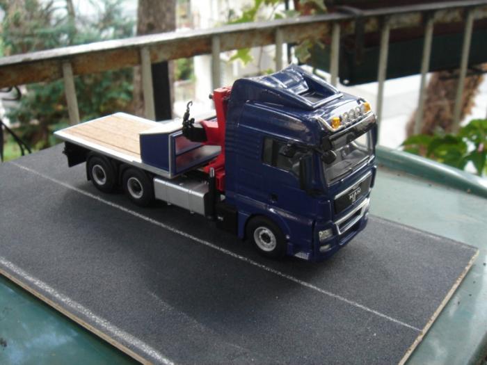

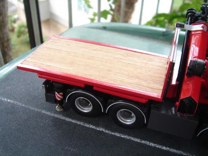

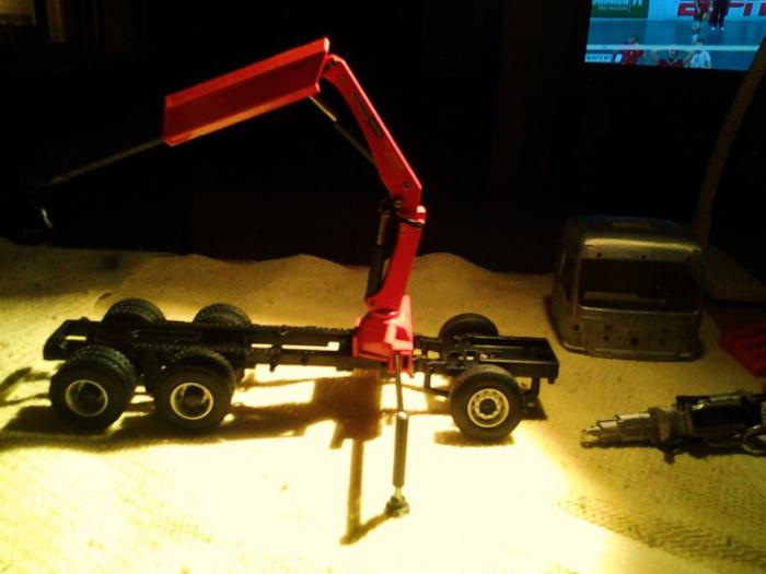

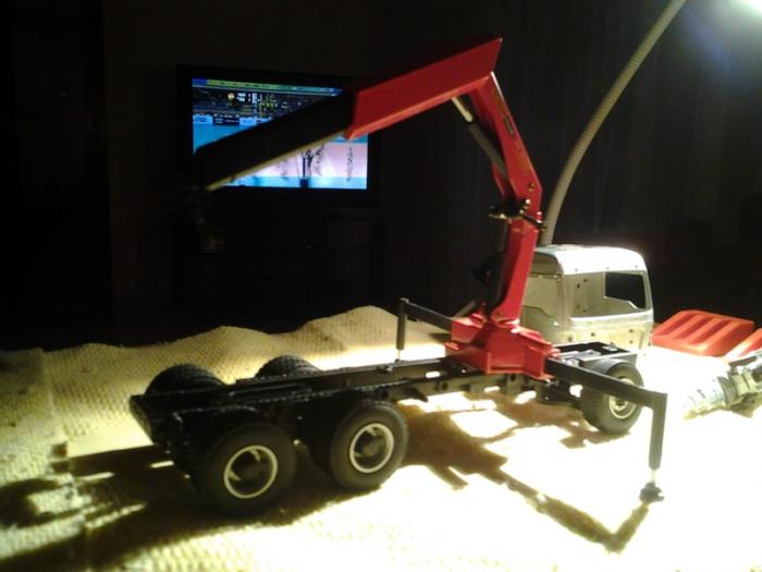

    Inizio con un Man tgx xlx 6x4 con gru palfinger PK 21502.
    Sono partito da un kit 8x4 della Wsi Parts per poi tagliare il secondo asse sterzante e renderlo 6x4.
    Dopo aver verniciato e montato la cabina e i vari componenti ho aggiunto dei listelli di ottone a doppia T per sollevare il pianale rispetto ai passaruota del Man e fissarci la gru.
    Ciao gos00.. Sembra un buon inizio, complimenti
      Interessante.... domande di rito. Come mai sei partito da un kit 8x4 invece che direttamente da uno 6x4? per avere un telaio più lungo??? Il modello finale sarà un trattore o una motrice?
        wow!! molto interessante.. hai intenzione di farlo ribaltabile il cassone??? sono curioso perechè devo far una modifica al mio mercedes

                  Sì, ho scelto uno chassi 8x4 per averlo più lungo e il Man sarà una motrice.

                  No, ci ho montato un pianale fisso e comunque è simile al Mercedes anche se più lungo e con una gru più piccola.

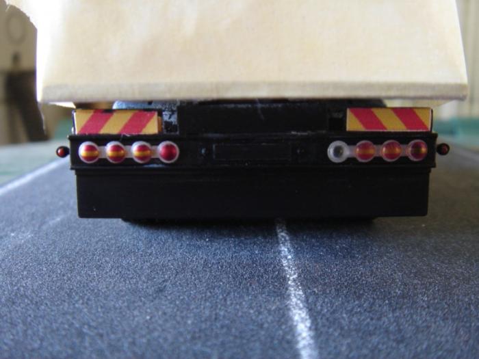

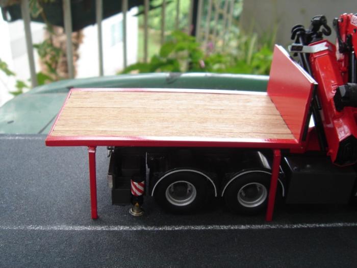

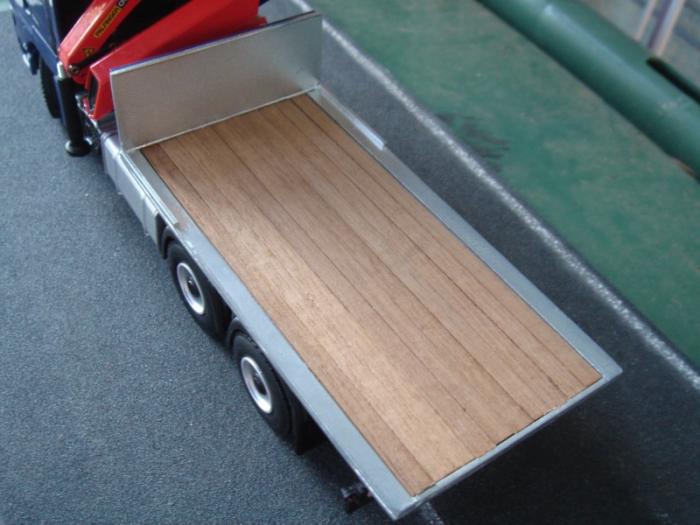

                  Dopo aver istallato i listelli di ottone ho fissato la fanaleria posteriore e una striscia di styrene per coprire i listelli a doppia T.

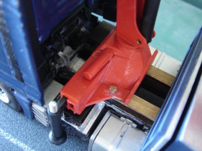

                  Per fissare la gru ho forato parte di essa e il listello sottostante.

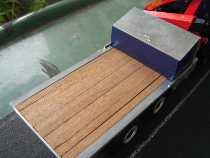

                    Dopo aver fissato la gru e la fanaleria ho montato il pianale e qualche accessorio.
                    Il pianale è autocostruito con styrene e listelli di legno da modellismo navale.
                    Dietro alla sponda del pianale ho fissato un rinforzo, sempre in styrene.

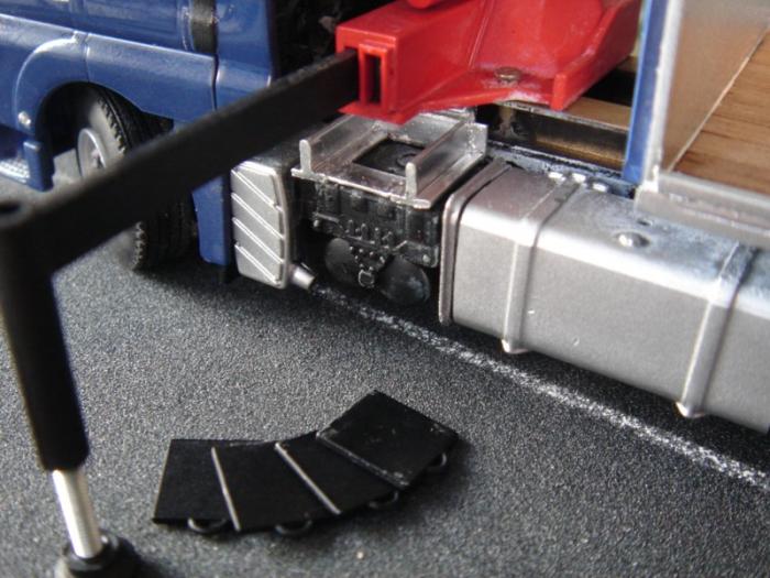

                    Sopra all' alloggiamento batterie ho montato un porta piastre per gli stabilizzatori.
                    Ultima modifica di gos00; 17/07/2014, 21:46.

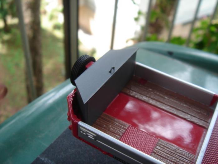

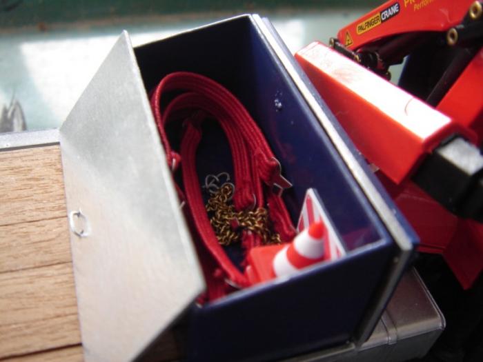

                      E come tocco finale ho montato una cassa porta attrezzi autocostruita in styrene.
                      Alcuni accessori all' interno della cassa.
                      Ed ecco il modellino terminato, a voi critiche e commenti.
                        Bello,molto bello hai fatto proprio un bel lavoro,complimenti.

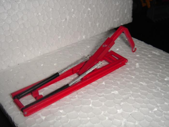

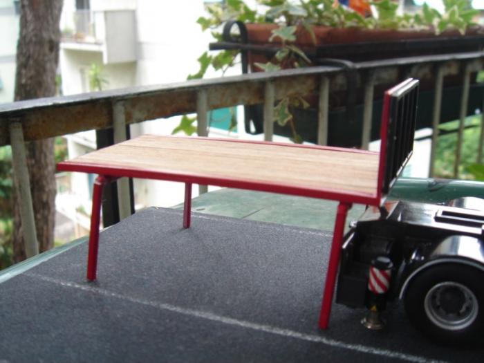

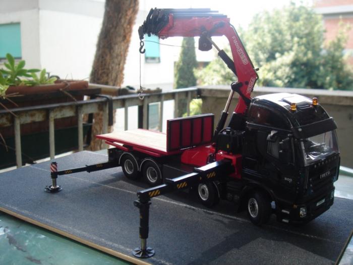

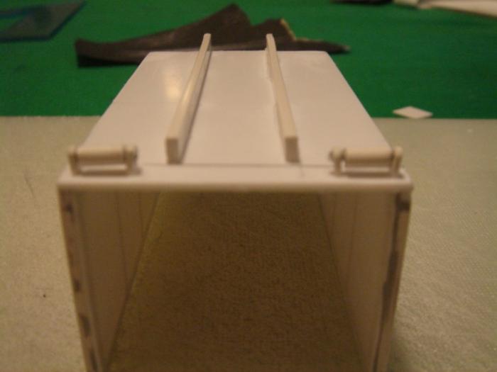

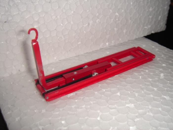

                            Come seconda creazione vi mostro il pianale che ho costruito per il mio Iveco con gru Fassi F1300.
                            Il pianale che ho costruito per l' Iveco è molto simile a quello del Man anche se scarrabile.
                            Come l' altro è autocostruito con styrene e listelli di legno da modellismo navale.
                            Dietro alla sponda ho fissato un rinforzo in styrene.
                            Qualche immagine del sistema scarrabile.
                            A voi critiche e commenti.
                              Considerando la giovane età, ti faccio i miei complimenti. Non ti montare la testa però e cerca sempre il risultato migliore.

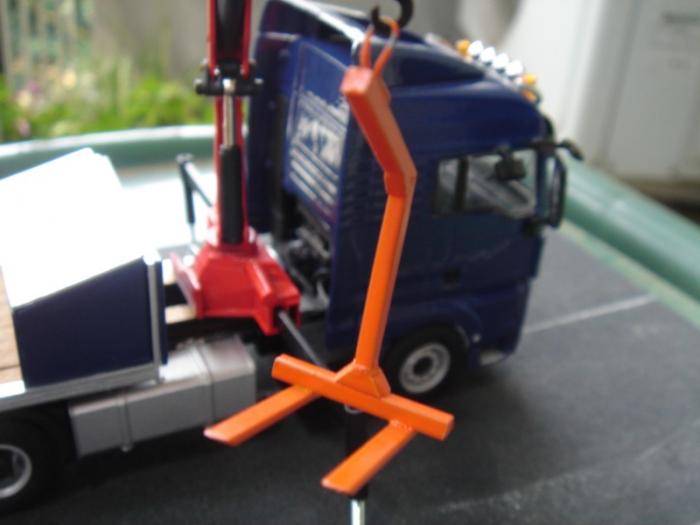

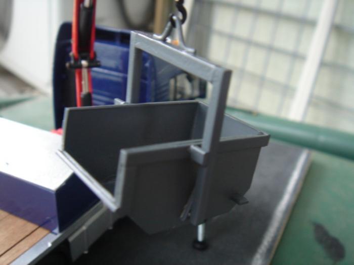

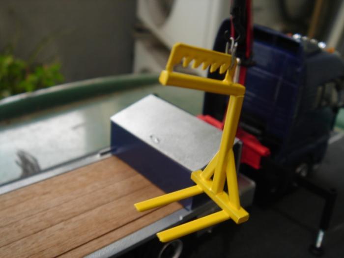

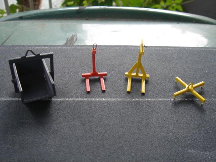

                                  Salve a tutti ecco a voi le mie attrezzature autocostruite.
                                  Cassa autoribaltante.
                                  Forca per pallet.
                                  Forca per pallet con selettore.

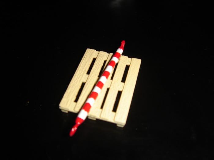

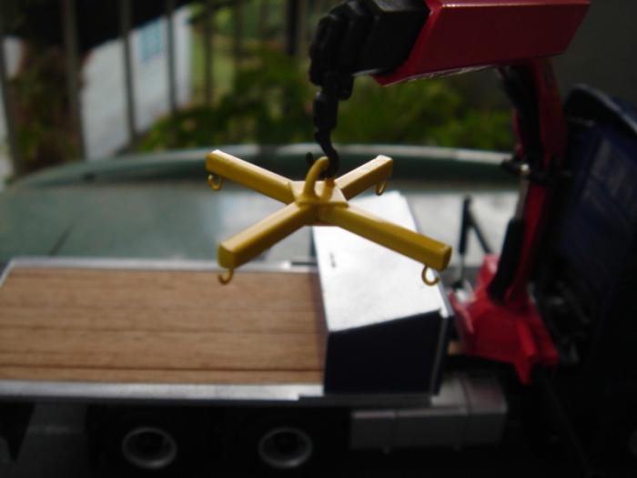

                                  Bilancino da sollevamento.
                                    Barre da traino.

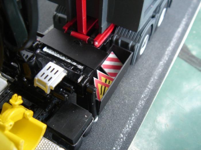

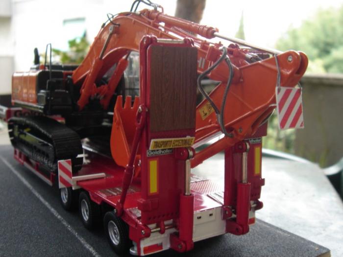

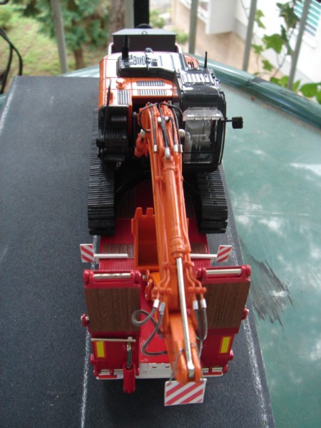

                                    Cassa porta attrezzature per pianale goldhofer.

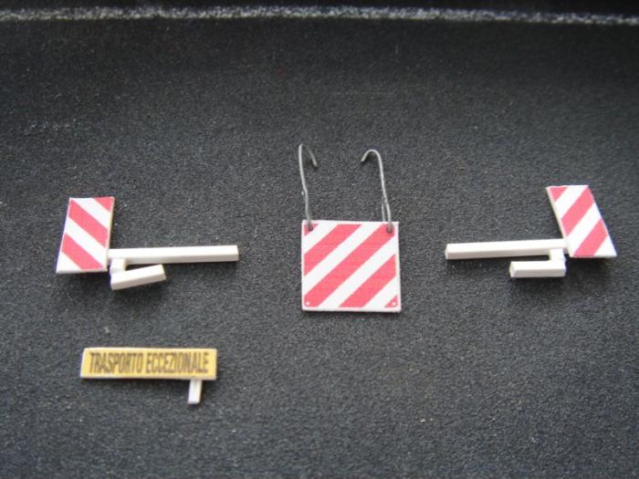

                                    Attrezzature per pianale, comprendenti cartelli indicanti larghezza del carico, sporgenza del carico e con scritta "Trasporto Eccezionale".
                                    Qualche foto degli accessori montati.
                                      vedo un splendido pianale con un bel mezzo caricato pronto per partire!!
                                      ottimi accessori!! complimenti!

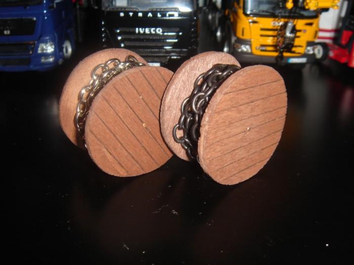

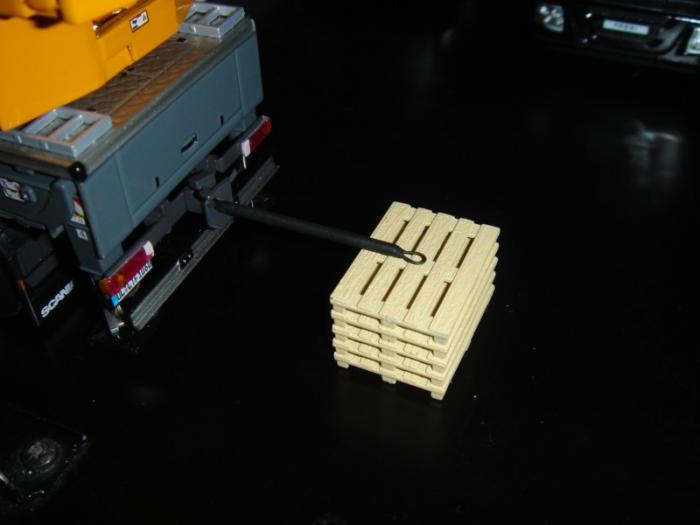

                                        Proseguo con le mie creazioni.

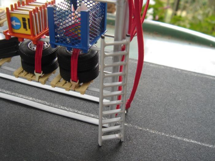

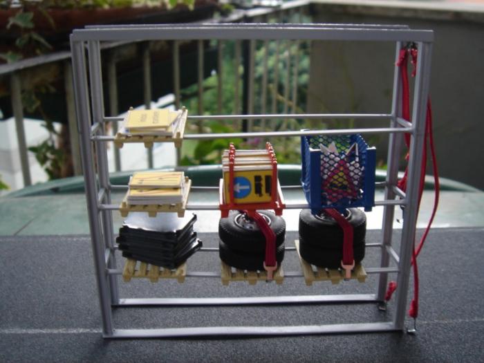

                                        Bobine.

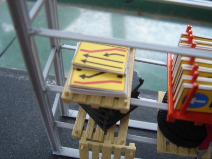

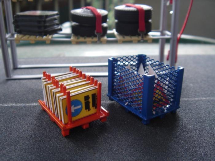

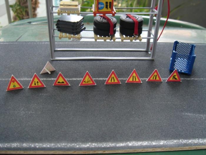

                                        Scaffalatura per pallet.

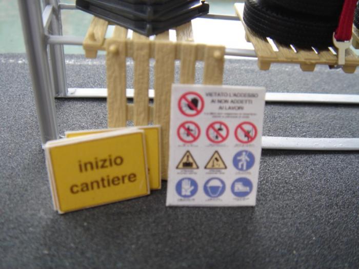

                                        Pallet porta cartelli.
                                        Cartelli stradali e da cantiere.
                                        Scala.
                                        Ultima modifica di gos00; 31/07/2014, 14:29.

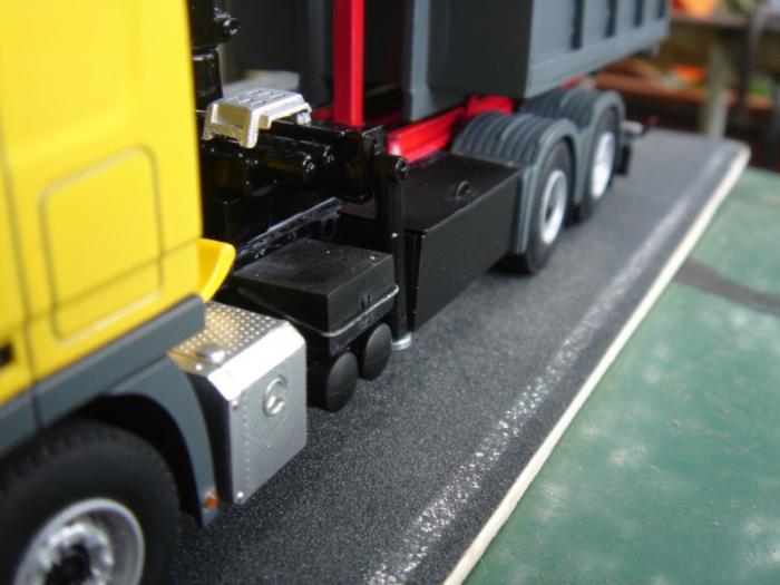

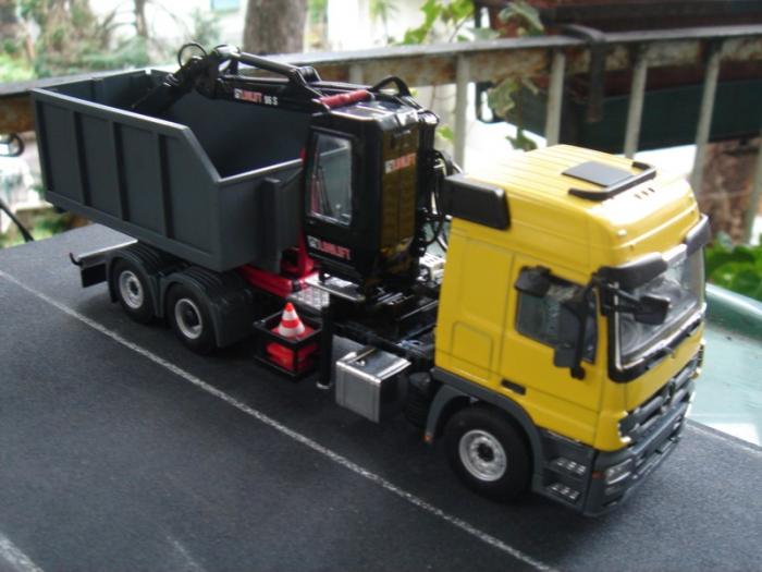

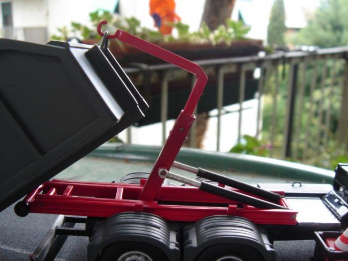

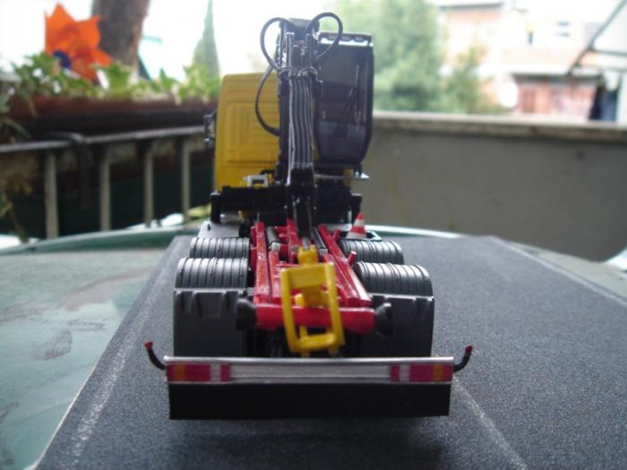

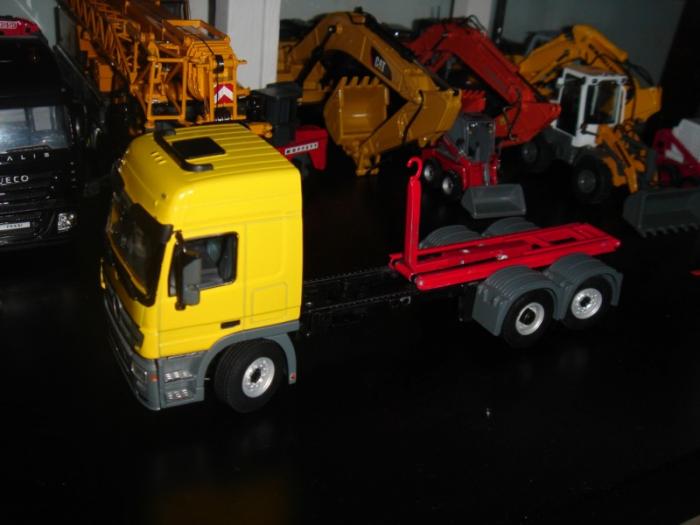

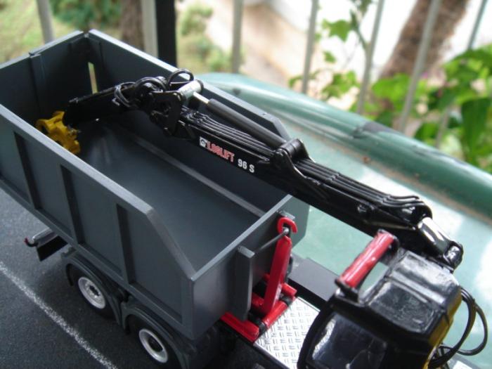

                                          Proseguendo con le mie creazioni vi mostro il mio Mercedes-Benz Actros 6x2 con impianto scarrabile autocostruito e gru Loglift.

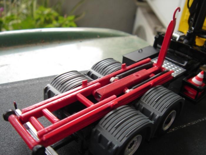

                                          Innanzitutto ho tagliato il secondo e terzo asse dallo chassis 10x4 della Wsi Parts per renderlo 6x2.

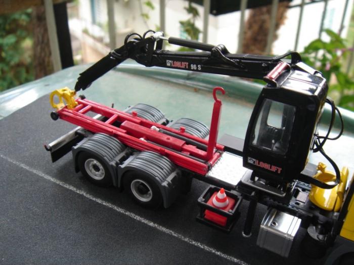

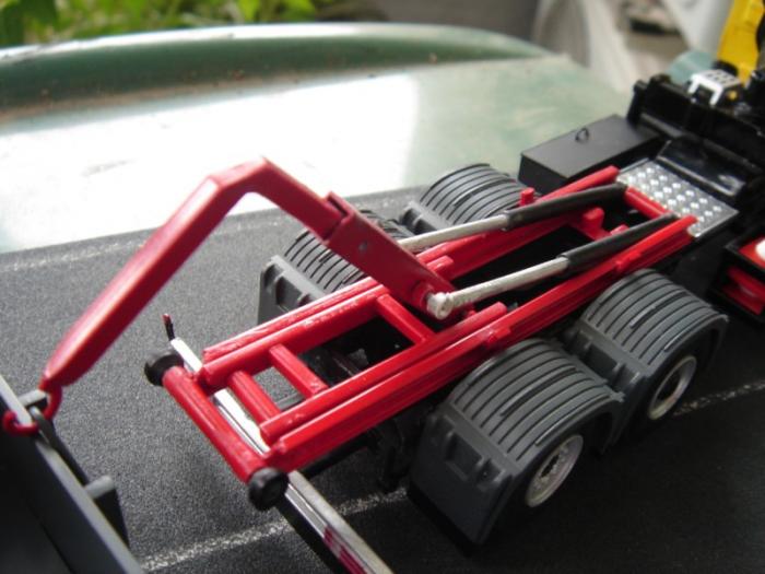

                                          Ho autocostruito il sistema scarrabile.

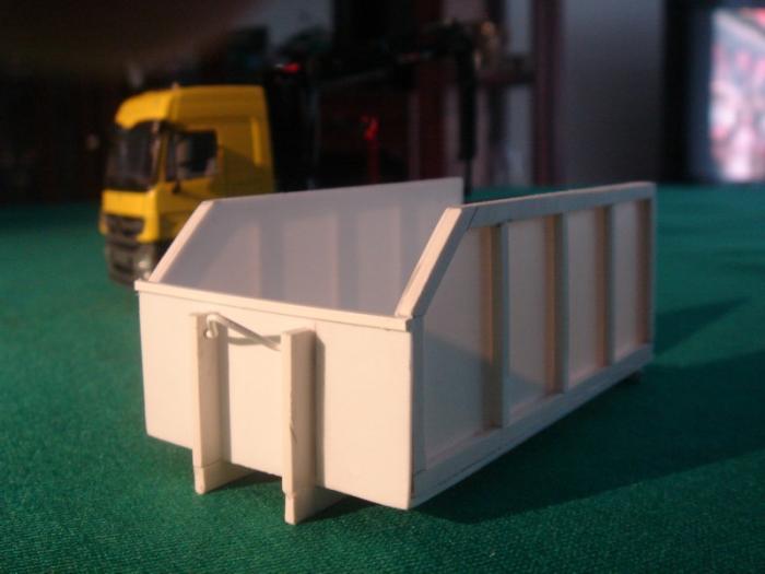

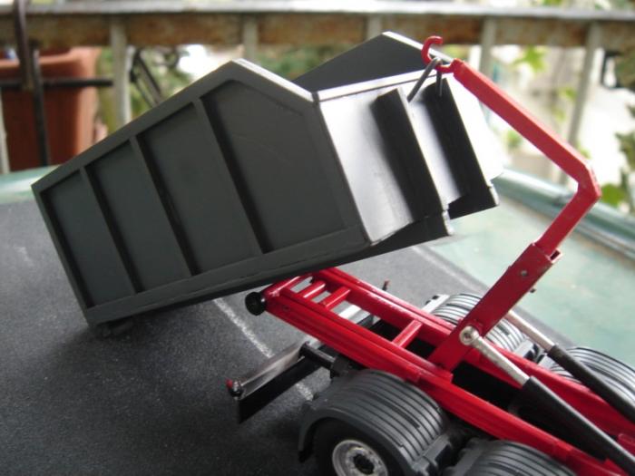

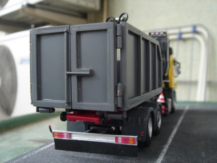

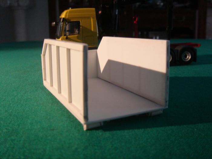

                                          In seguito ho costruito il cassone.
                                            strepitosooo!! complimenti!! ti piace stravolgere i modelli eh?? bravo! belli!
                                              Grazie dei complimenti Daniele.
                                              Dopo aver montato il sistema scarrabile ho istallato la gru Loglift 96s e autocostruito e fissato la fanaleria posteriore.
                                              Dopo che ho verniciato e montato il cassone, l' ho posizionato sul camion.
                                                Poi ho costruito qualche accessorio che ho fissato sullo chassis.
                                                Cassa porta coni.
                                                Cassa porta attrezzi.
                                                Qualche foto del sistema scarrabile funzionante.
                                                Ed ecco il modellino finito.
                                                Che ne dite?
                                                  un po lungo forse??? non me ne intendo magari.. però l'apparenza..
                                                  ma nel compenso un bel grande LAVORO! complimenti
                                                    Da quello che so io è normale che un allestimento del genere abbia una sporgenza posteriore importante.... Magari questa, poteva rientrare un mezzo centimetro visto che lo spazio davanti c'era. Comunque mi associo anche io ai complimenti.
                                                    La motrice è un kit Wsi-Parts oppure hai modificato una motrice esistente?
                                                      Ringrazio entrambi per i complimenti, mi fa molto piacere riceverli da due esperti come voi.
                                                      Ho lasciato quello spazio tra impianto scarrabile e cabina per permettere la rotazione di 360° alla gru che ha la cabina di comando, anche se alzabile, parecchio ingombrante ( Se avessi arretrato la gru di 5 mm avrei dimezzato l' angolo di rotazione).
                                                      La cabina Mercedes-Benz Actros L è della Wsi Parts che ho verniciato e montato.
                                                        Adesso capisco... pensavo che la cabina rimanesse "in sagoma"... a quanto pare non è così. Se posso darti un consiglio, la prossima volta un po di stucco per coprire le giunture dei pezzi di stirene niente di grave, però il risultato cambia.
                                                          Grazie del consiglio Vincenzo, per il prossimo lavoro ne terrò conto.

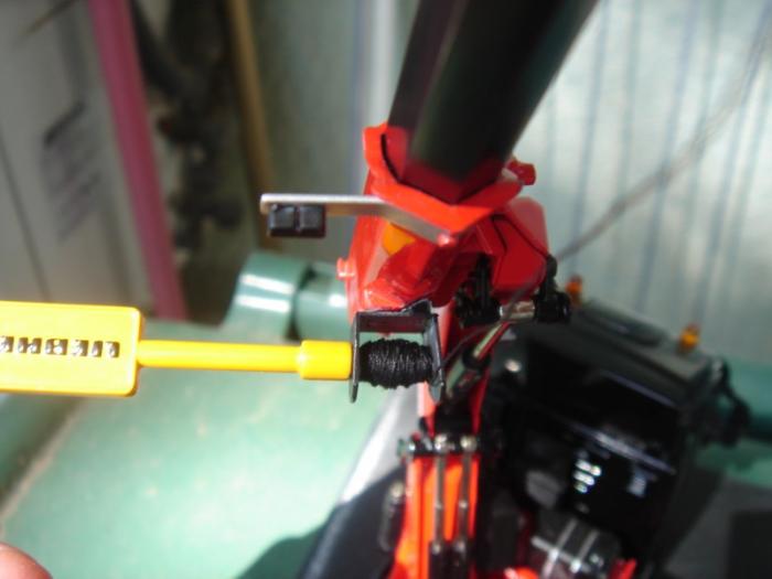

                                                          Ho rimosso il finto verricello di serie della gru Fassi F1300XP per sostituirlo con uno autocostruito funzionante.
                                                          Per permettere al cavo di andare su e giù ho riprodotto lo stesso sistema di aggancio della gru Liebherr LTF 1060-4.1 per sfruttare la chiavetta di quest' ultima.

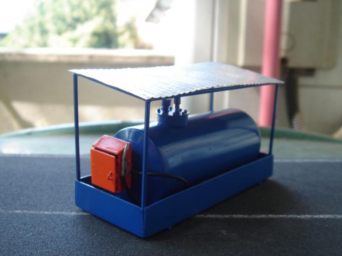

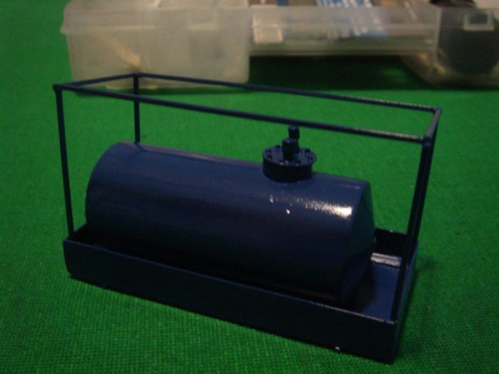

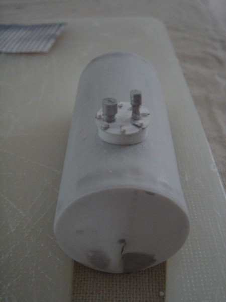

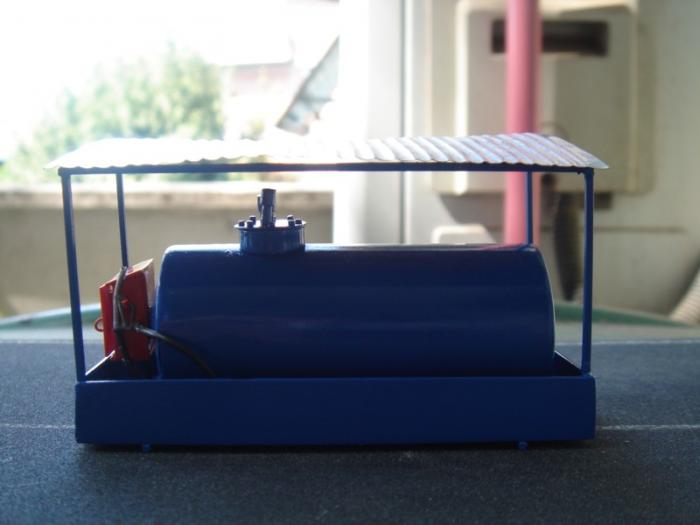

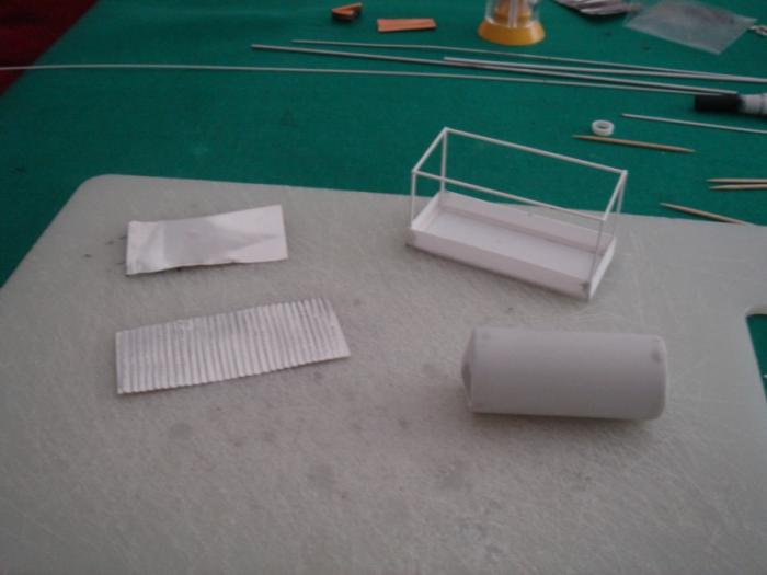

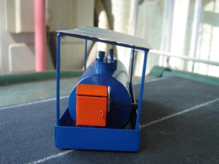

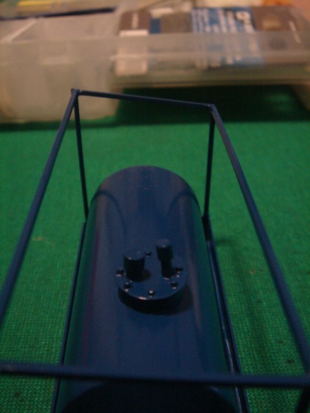

                                                            Impianto mobile di distribuzione carburante.
                                                            Durante la costruzione.
                                                            (Passo duomo)
                                                            Pistola erogatrice.
                                                            Dopo la verniciatura.
                                                            Impianto finito.
                                                            (Cassetta con pompa e conta litri)
