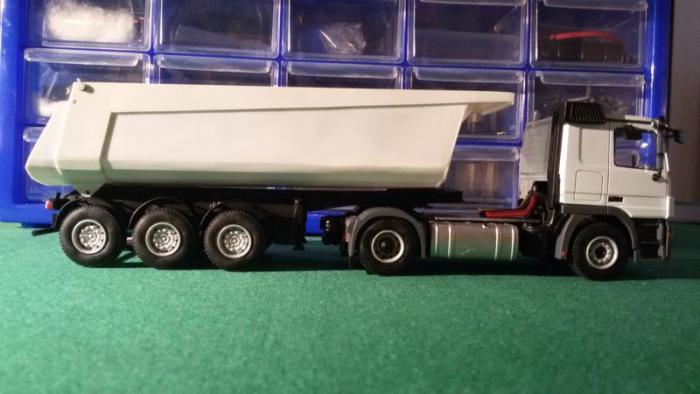

        • #94

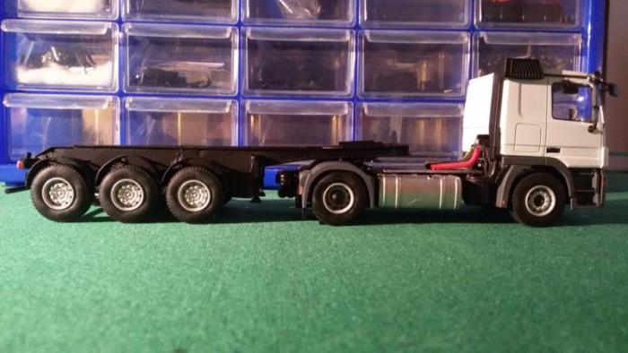

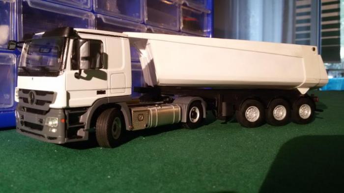

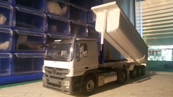

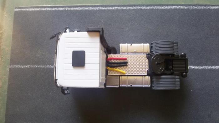

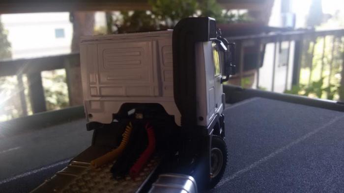

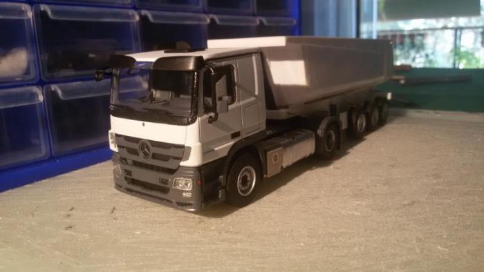

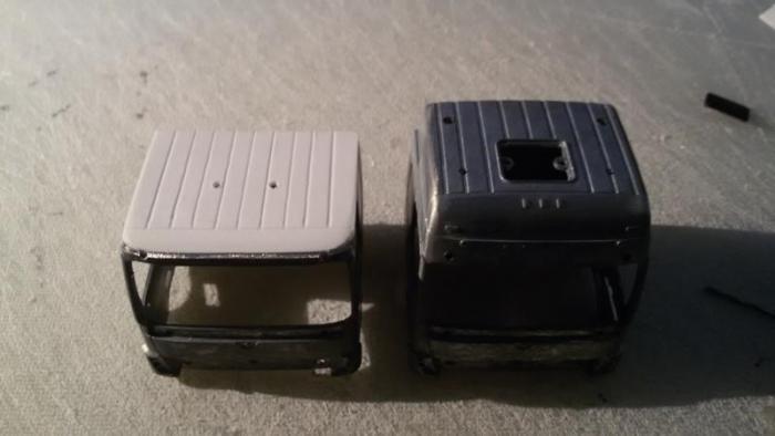

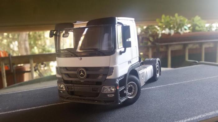

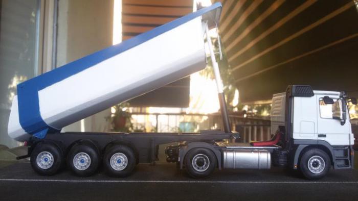

          MB Actros con Tecnocar SuperTop
          Ciao a tutti, ecco il mio ultimo progetto, parzialmente da completare, ma a buon punto.
          Trattasi di Mercedes Actros Wsi Parts con semirimorchio ribaltabile a vasca tonda Tecnocar SuperTop.
          Naturalmente l'Actros della Wsi Parts non poteva che non essere modificato...

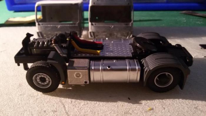

          Paragone tra cabina originale modello L e modificata,
          telaio con componentistica,
          lo scarico del filtro dell'aria è stato rimpicciolito per essere adattato alla dimensione ridotta della cabina,
          modello finito.
          Il semirimorchio necessita ancora di un po' di lavoro, ma vi lascio comunque qualche foto.

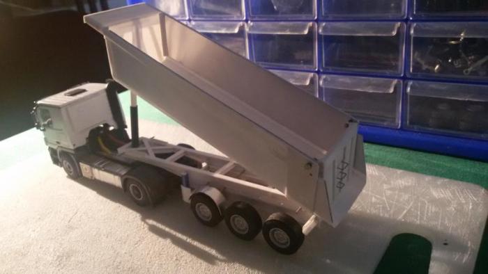

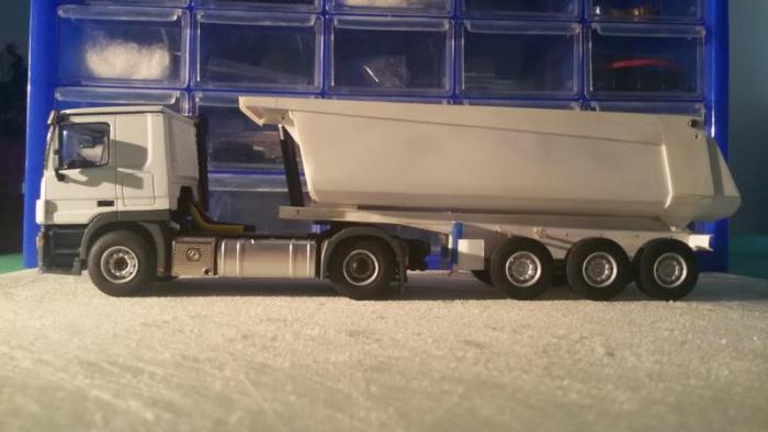

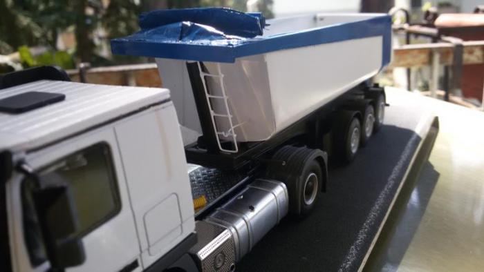

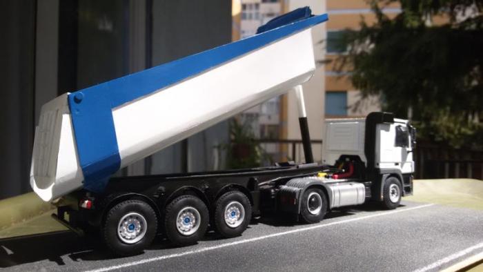

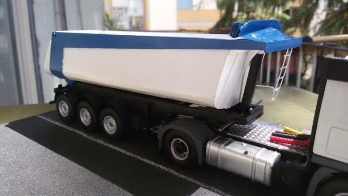

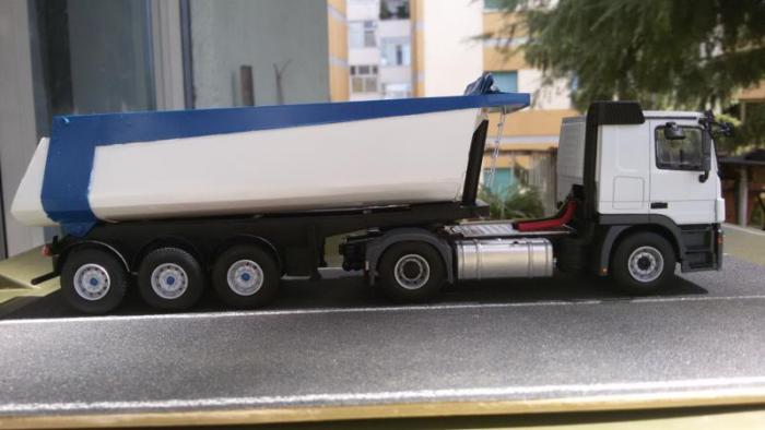

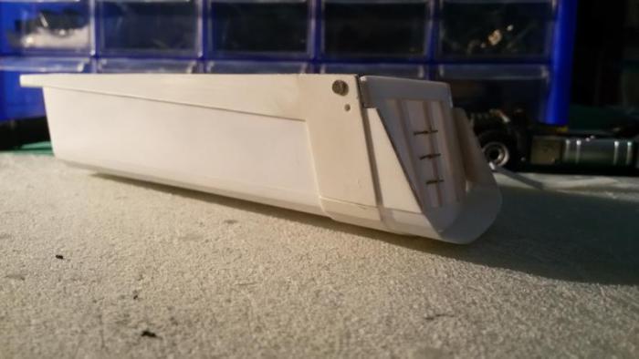

                  Ciao a tutti, dopo un altro po' di lavoro anche il telaio del semirimorchio è completato e verniciato.
                  La vasca è completamente in stirene, ad eccezione di due lastre di allumino poste all' interno della sponda per irrigidire il pezzo, manca ancora qualche dettaglio, ma è prossima alla verniciatura.

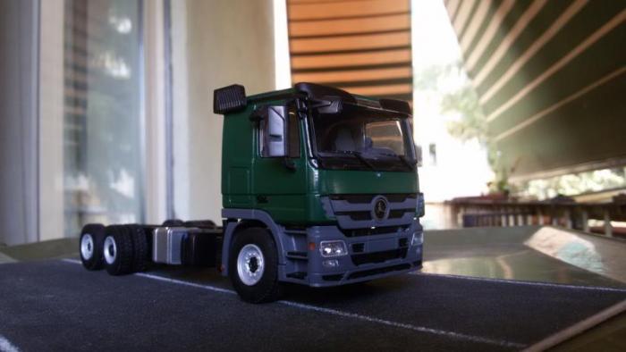

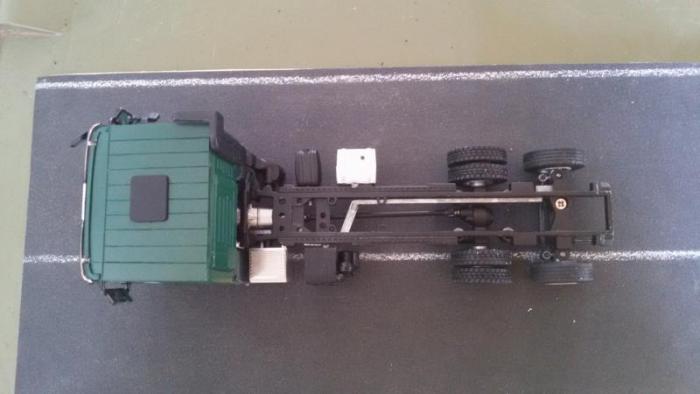

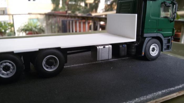

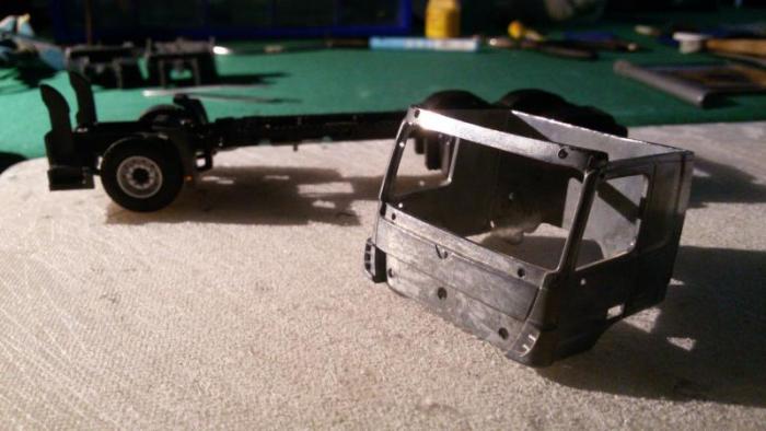

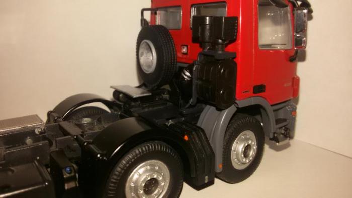

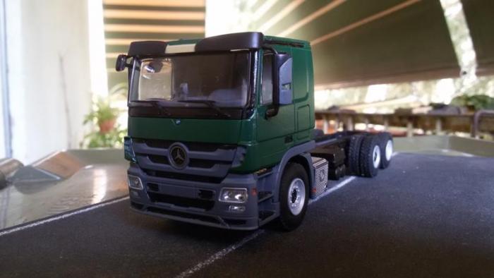

                            • MB Actros 6x2

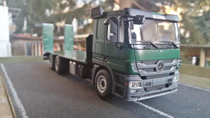

                              Ciao a tutti, ecco un altro lavoretto che ho quasi finito, trattasi di Mercedes-Benz Actros 6x2,
                              la cabina è stata ridimensionata,
                              verniciata e montata sul telaio modificato, in origine 10x4.
                              Per ora non vi do informazioni sull'impianto che istallerò sullo chassis... chissà se qualcuno riesce ad indovinare...
                              Al prossimo avanzamento.

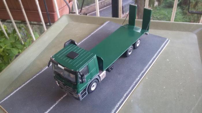

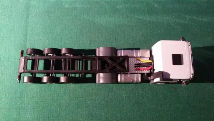

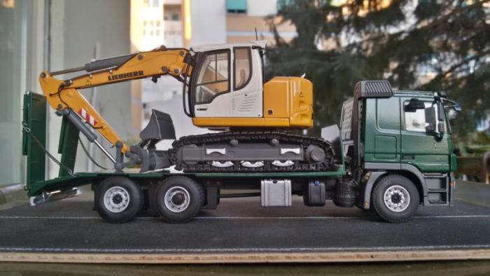

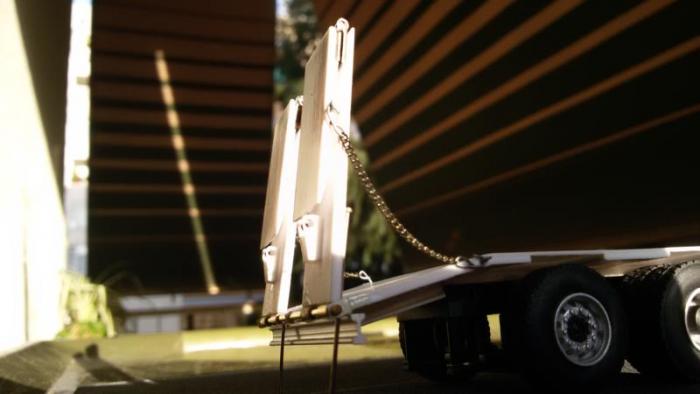

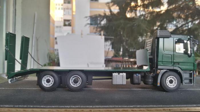

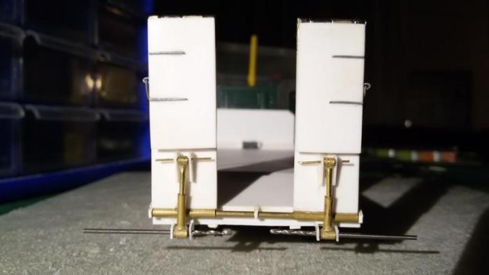

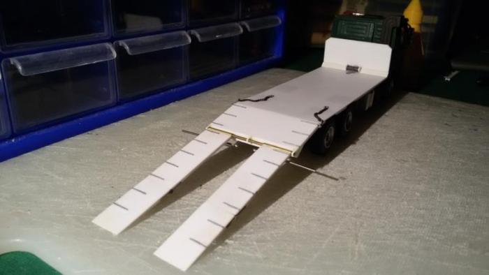

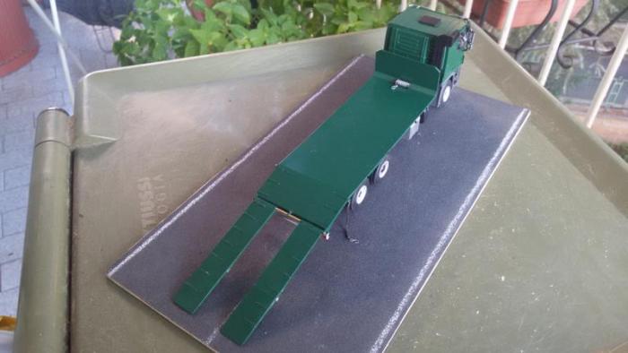

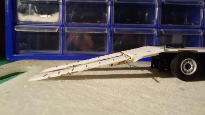

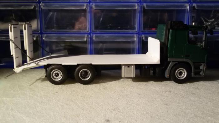

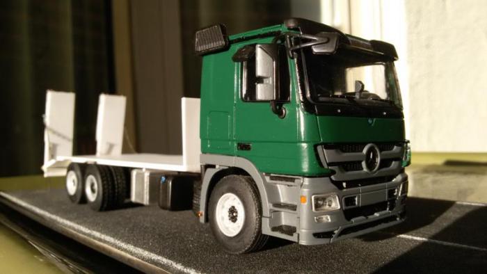

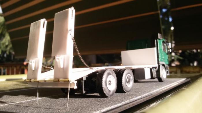

                                • MB Actros 6x2

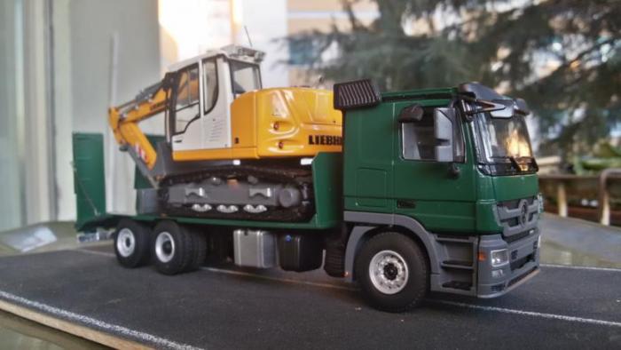

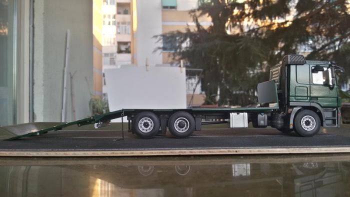

                                  Rieccomi con altre novità, vi svelo anche il mistero dell'impianto...
                                  Trattasi di pianale con rampe per trasporto veicoli e macchine operatrici,
                                  il serbatoio è stato opportunamente modificato per permettere il riempimento,
                                  rampe, attualmente mancano solo gli attacchi inferiori per i pistoni, poi il tutto andrà in verniciatura.

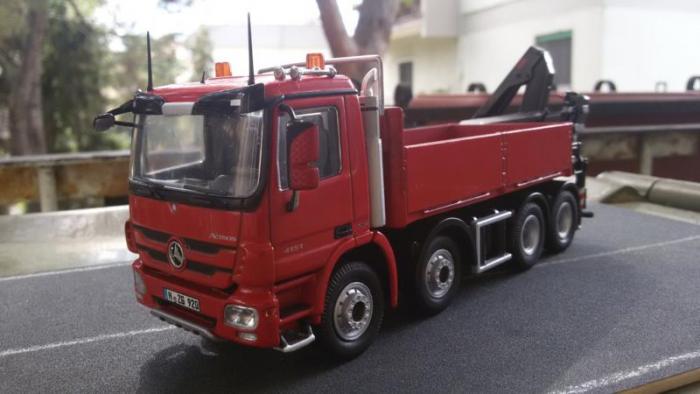

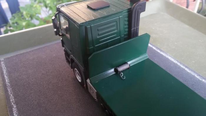

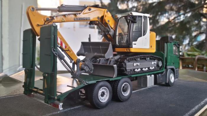

                                        • MB Actros 6x2
                                          Ciao a tutti,
                                          dopo aver avuto diverse difficoltà col computer nel caricare le immagini sul forum, riesco a mostrarvi il pianale completato.
                                          Qualche foto delle ultime fasi di realizzazione,
                                          e del modello finito.
                                          Verricello.
                                          Che ne dite?

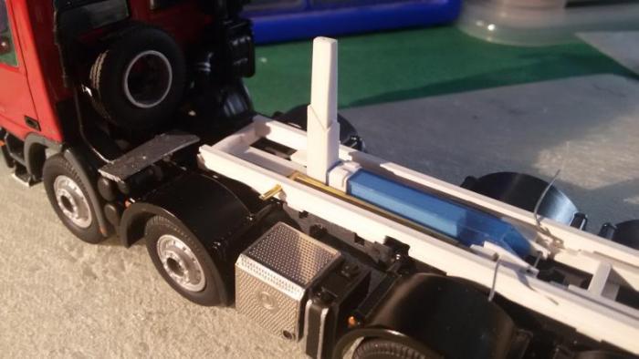

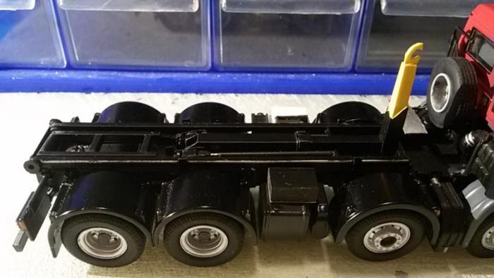

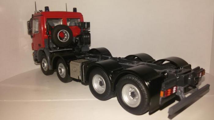

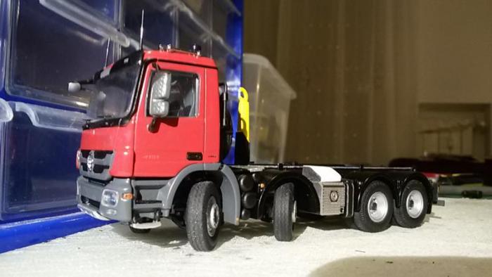

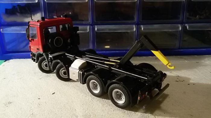

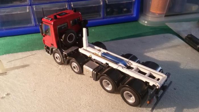

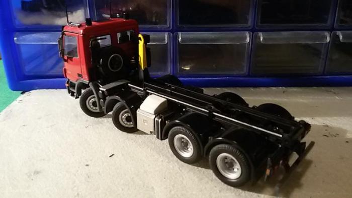

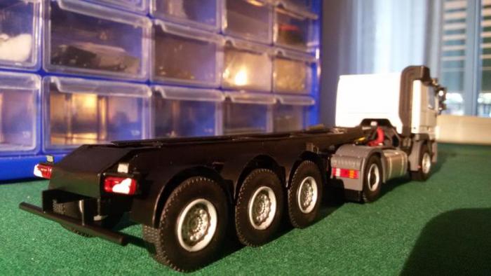

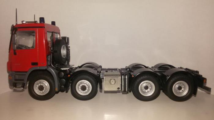

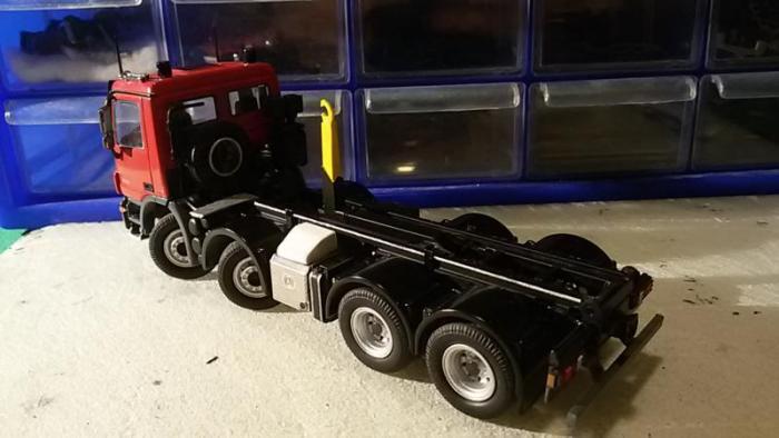

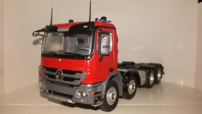

                                                      • MB Actros Vigili del Fuoco

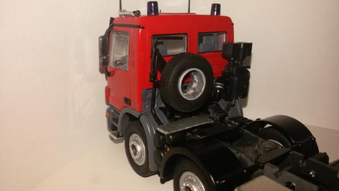

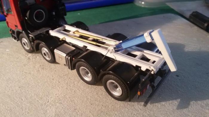

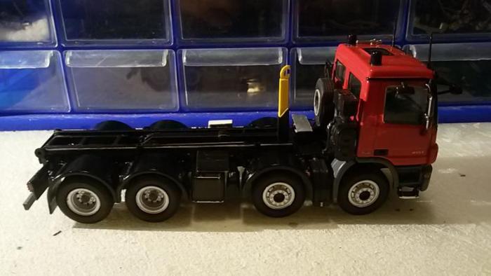

                                                        Ciao a tutti,
                                                        ecco a voi il mio ultimo lavoretto quasi ultimato.
                                                        Trattasi di Mercedes-Benz Actros 8x4 con impianto scarrabile Guimatrag dei Vigili del Fuoco.
                                                        Quello che sto realizzando è solo uno dei sette, precisamente il 26414, assegnati al Comando Provinciali dell'Aquila a seguito del sisma del 6 Aprile 2009.
                                                        I link delle immagini del mezzo reale:
                                                        http://www.fiammeblu.it/displayimage...832&fullsize=1
                                                        http://www.fiammeblu.it/displayimage...826&fullsize=1
                                                        http://www.fiammeblu.it/displayimage...843&fullsize=1
                                                        http://www.fiammeblu.it/displayimage...840&fullsize=1
                                                        Sono partito dall'Actros 8x4 della Nzg con gru Hiab.
                                                        Sostanzialmente ho sostituito e aggiunto componenti per rendere il modello il più simile possibile al mezzo esistente.
                                                        Sul lato sinistro, l'impianto di scarico basso, il sostegno per la ruota di scorta, posizionato nel punto del vecchio scarico alto dietro la cabina, un serbatoio e i serbatoi dell'aria tra I e II asse.
                                                        Sul lato destro, ho mantenuto i serbatoi di gasolio e AdBlue originali, ma ho montato tra I e II asse una cassetta.
                                                        Sul retro ho modificato la barra para incastro.
                                                        Il modello era già in sé rosso, dunque ho dovuto solo verniciare di grigio il paraurti e la mascherina.
                                                        Naturalmente ho colorato in blu i lampegginti.

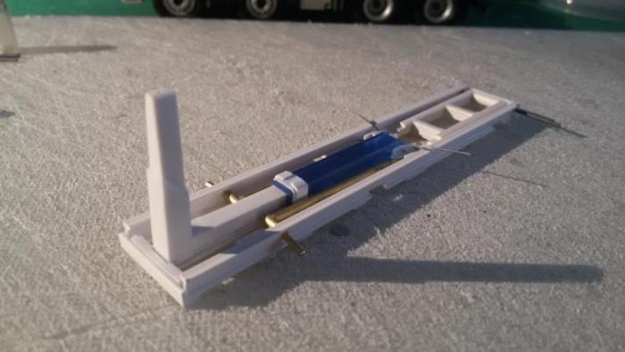

                                                        Essendo munito di impianto scarrabile, l'ho completamente autocostruito, mancano ancora alcuni dettagli, ma è prossimo alla verniciatura.
                                                        Naturalmente compie tutti i movimenti del modello reale.
                                                        A presto.
                                                        Ultima modifica di gos00; 23/11/2015, 17:43. Motivo: Immagini ricaricate
                                                              Ciao a tutti,
                                                              come da pronostico vi mostro altre foto scattate allo scarrabile ormai verniciato.
                                                              Mancano ancora alcuni dettagli, ma il modello in sé è praticamente finito.
