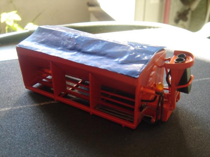

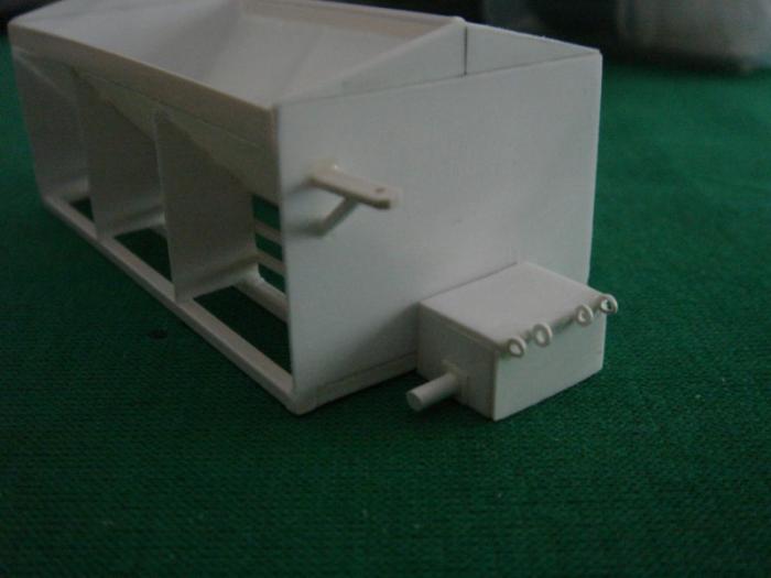

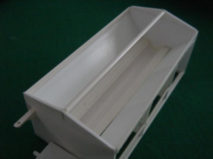

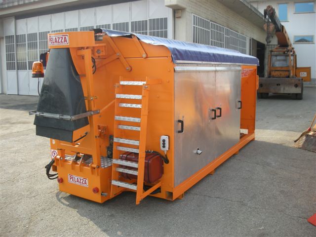

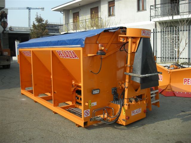

        Spargisale Pelazza PS 90 e lama da neve
        Ciao a tutti,
        in questo topic vi mostro il modello in scala 1:50 dello spargisale Pelazza PS 90 e lama da neve che ho autocostruito.

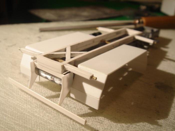

        Spargisale durante la costruzione

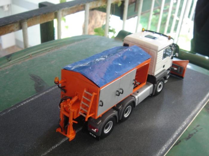

          #34
          Spargisale terminato

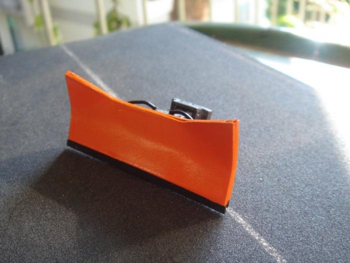

          Lama da neve

            Complimenti..Flavio..direi ottimo lavoro..dettagli ben curati...

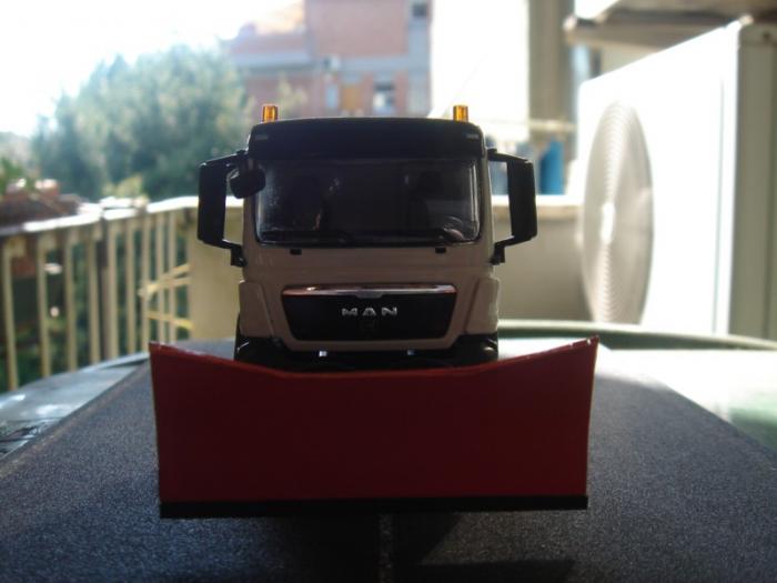

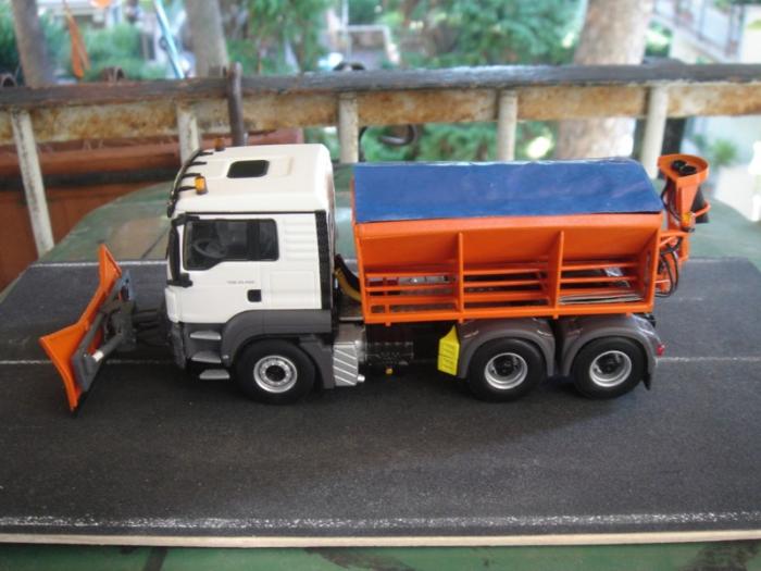

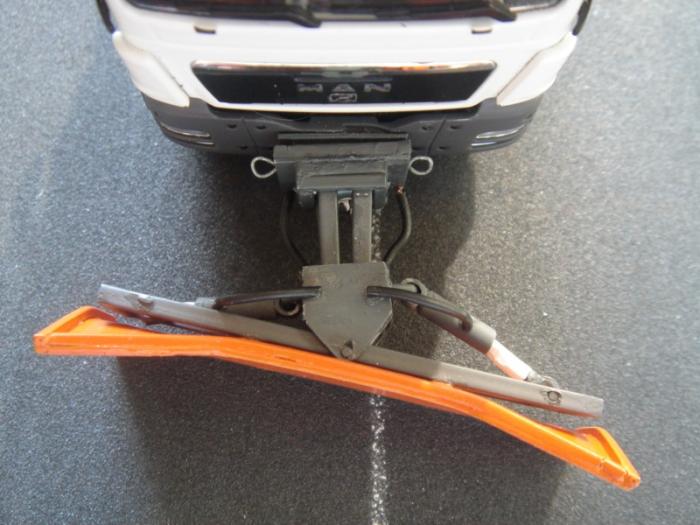

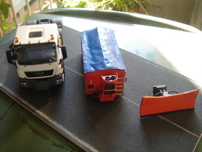

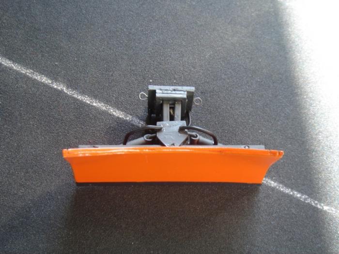

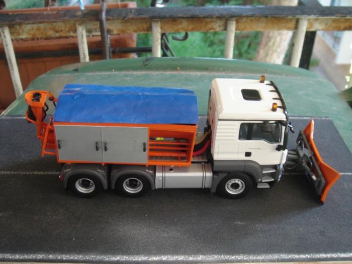

              #36

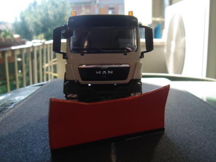

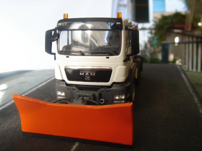

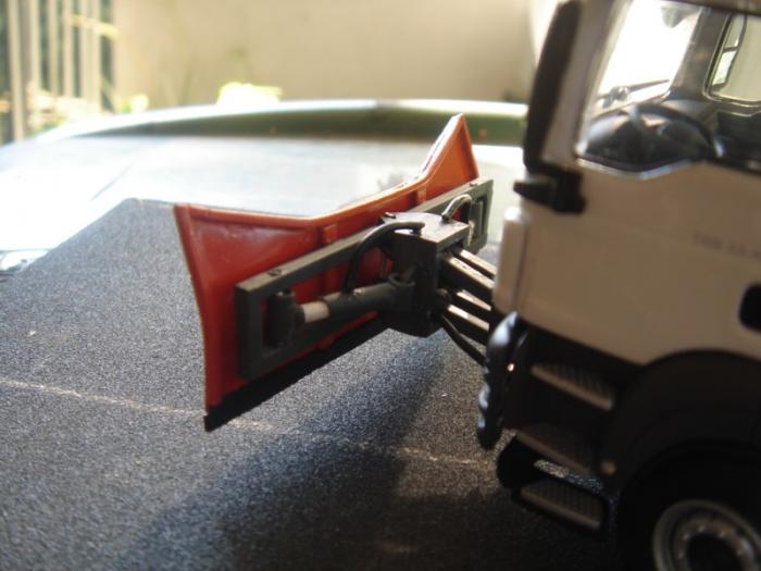

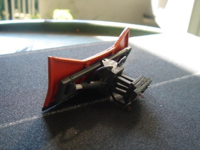

              La lama compie tutti i movimenti del modello reale (movimento su/giù e rotazione di 45° a destra e sinistra)
              Il camion che ho scelto per l' istallazione dell' impianto spargisale e della lama da neve è un Man tgs 6x4 della Wsi che ho equipaggiato di piastra per il fissaggio della lama
              Ed ecco il camion spazzaneve finito
              che ne dite?

                #37
                stra bello!!! complimenti!!
                una domanda mi sporge spontanea..
                ma i spargisale non sono appoggiati al cassone del camion di solito??
                • Cat 94
                  • 15/01/2013
                  • 85
                  #38
                  ciao Flavio complimenti belle creazioni,ti rispondo io daniele di solito si,ma adesso esistono anche dei spargisale scarabili che togli il casone e monti e monti il spargisale non ce ne sono molti ancora molti in giro io in italia non e ancora visti

                    #39
                    Ringrazio entrambi per i complimenti, gli spargisale possono essere: appoggiati su un pianale o un cassone, scarrabili oppure, come nel mio caso, posizionati direttamente sul telaio del camion.
                    • Actros 1857
                      • 29/04/2005
                      • 3123
                      #40

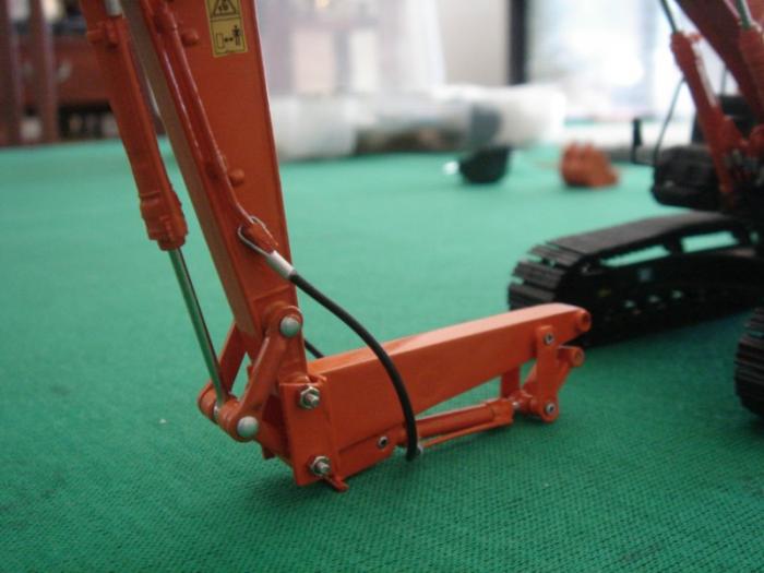

                      Solo un piccolo appunto da "rompiballe". Per tubi idraulici, elettrici e maniglie dovresti usare un filo più sottile...Per il resto non è affatto male.
                      p.s. sulla lama mancano bandierine e/o luci di ingombro...

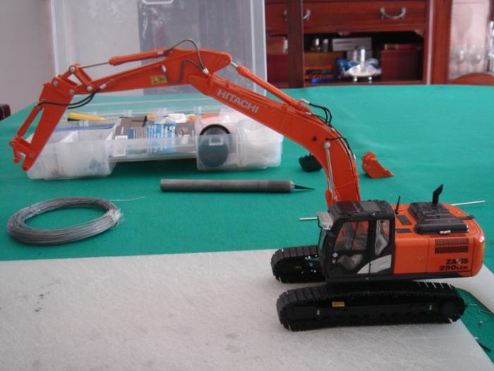

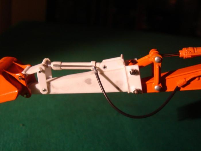

                          x Actros 1857: In quanto ai cavi concordo con te ma non ne ho trovati di più piccoli.
                          x CAT320: Grazie per aver unito i due topic e per i complimenti.

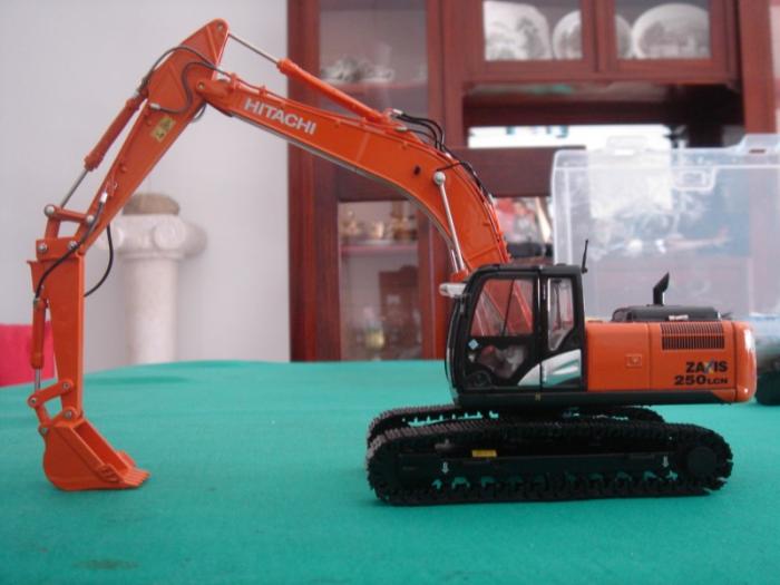

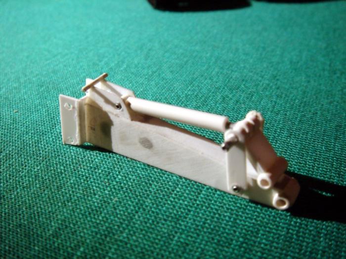

                          Proseguendo con i miei lavori vi mostro il braccio prolunga che ho autocostuito.
                          Braccio in costruzione
                          e montato sull' escavatore.
                          • gos00
                            • 12/07/2014
                            • 105
                            #43

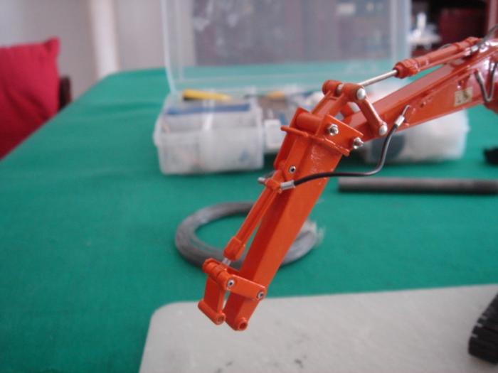

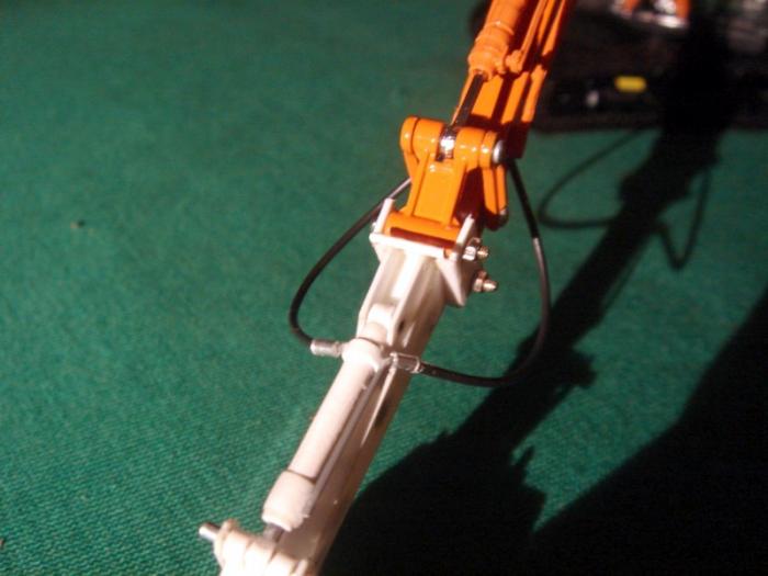

                            Poi ho fissato sul pistone il tubo rigido dell' olio idraulico e aggiunto i tubi di collegamento che istallerò sul braccio dopo la verniciatura.

                                #45

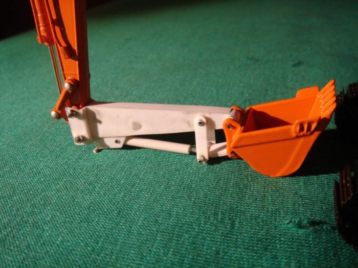

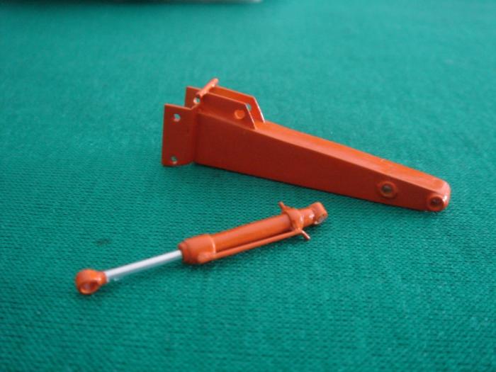

                                Braccio prolunga dopo la verniciatura
                                montato e piazzato sull' escavatore

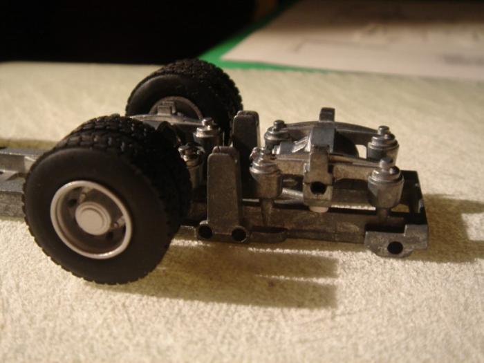

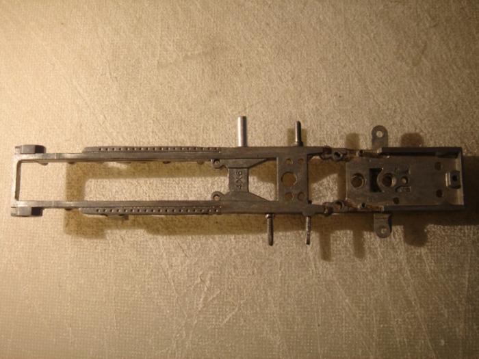

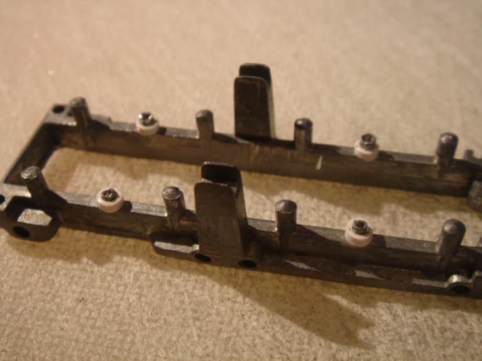

                                        Costruzione Iveco EuroTrakker
                                        Salve a tutti,
                                        vi presento il mio ultimo progetto ancora in costruzione.
                                        Si tratta di un Iveco EuroTrakker con impianto ribaltabile trilaterale.
                                        Sono partito da uno chassis 6x4 della Wsi Parts, che ha la distanza degli assi uguale a quello dell' EuroTrakker, e ho fissato i perni per il serbatoio, alloggiamento batterie, serbatoi dell' aria e ho eliminato li supporto per la ralla.
                                        Per ottenere l' assetto rialzato di questo Iveco, ho spessorato i supporti degli assi.

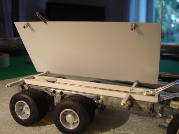

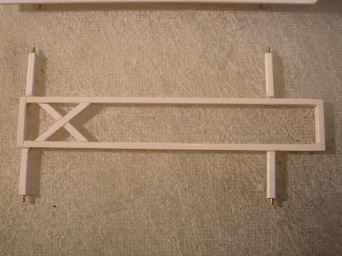

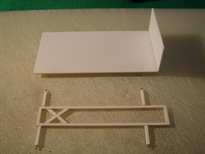

                                          Poi ho costruito il telaio per l' impianto ribaltabile trilaterale e iniziato il cassone.
                                          Giunto per il movimento del cassone.
                                          Qualche foto del trilaterale in movimento.

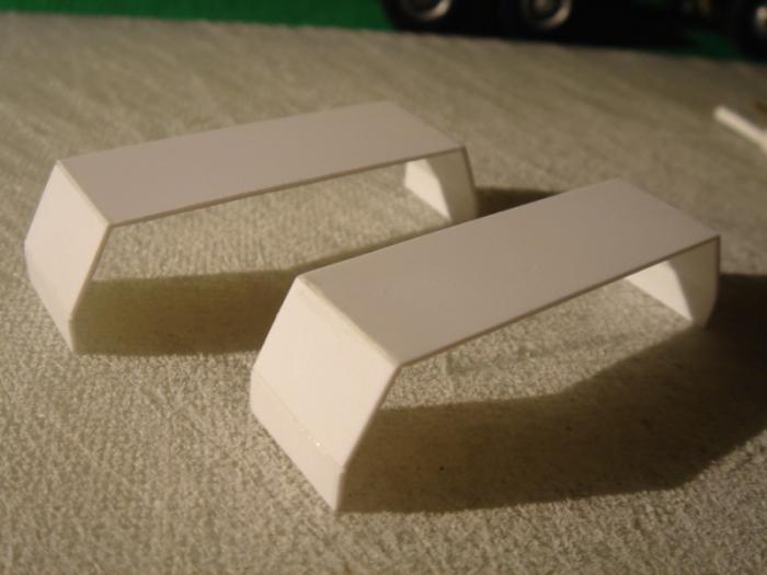

                                          Dopo ho costruito i passaruota e istallato i perni per il fissaggio al telaio del trilaterale.
                                          Dopo aver fissato il telaio del trilaterale e i passaruota ho fissato il paraurti posteriore.

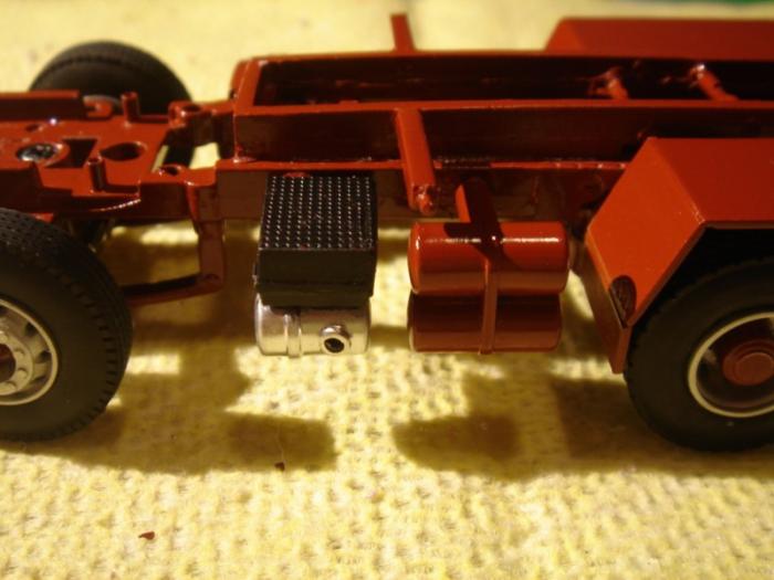

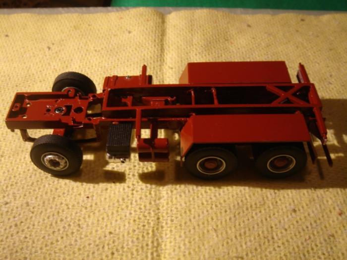

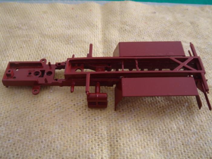

                                                  #54

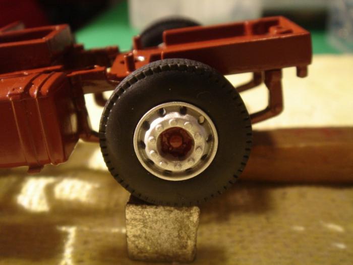

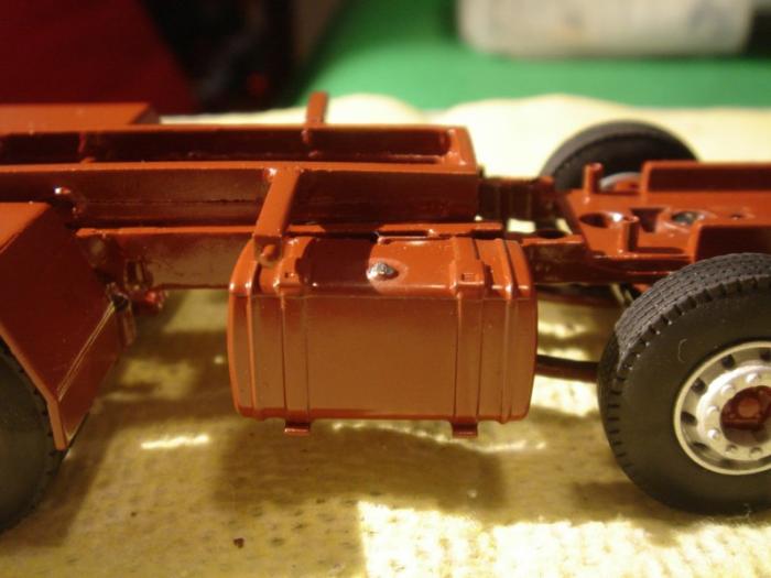

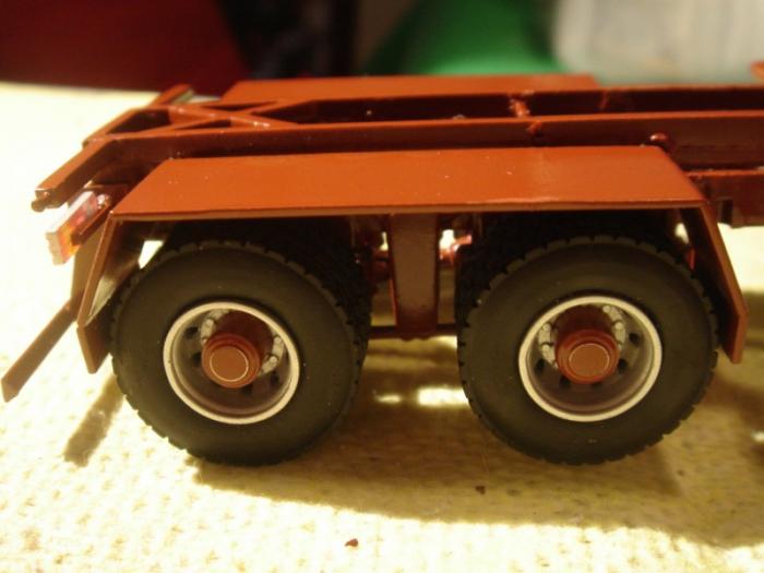

                                                  Chassis dopo la verniciatura, il colore è l' originale rosso/marrone ral 3009 della Iveco fatto fare da un negozio specializzato,
                                                  e dopo il montaggio della componentistica tra cui serbatoio, serbatoi dell' aria e porta-batterie.
                                                  Particolare del pacco betterie e serbatoi dell' aria,
                                                  serbatoio,
                                                  e cerchi.

                                                    #55

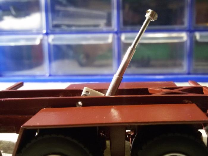

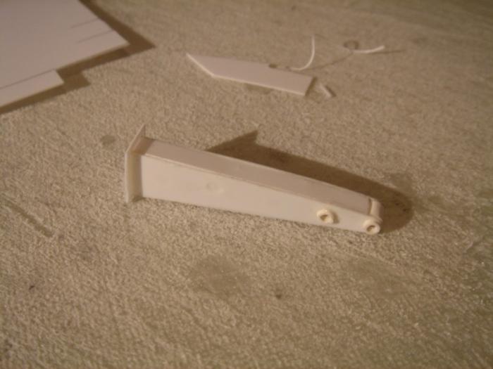

                                                    Rieccomi anche se non con grandi novità.

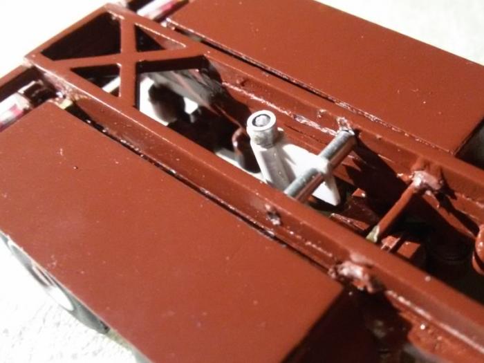

                                                    Prototipo, e probabilmente modello finale, dello sfilo dell' impianto ribaltabile trilaterale.

                                                      #56

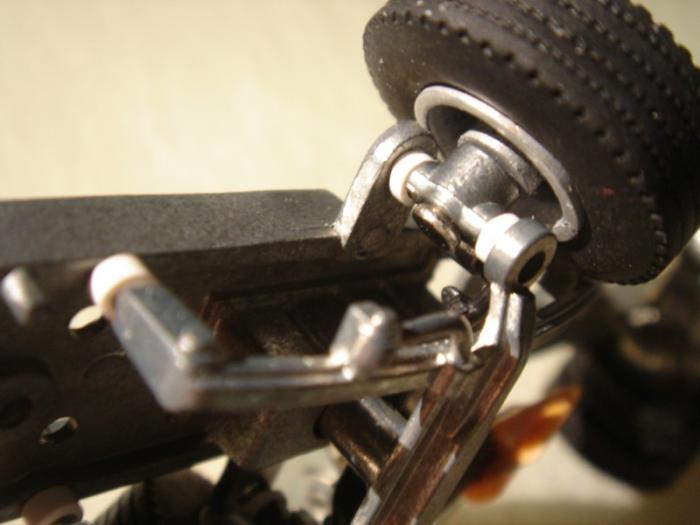

                                                      mi piacerebbe sapere come fai agganciarlo e farlo funzionare come quello reale
                                                      • gos00
                                                        • 12/07/2014
                                                        • 105

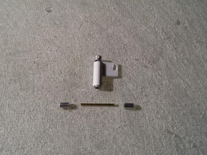

                                                        #57

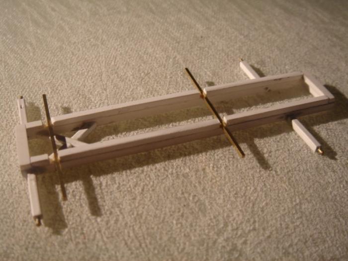

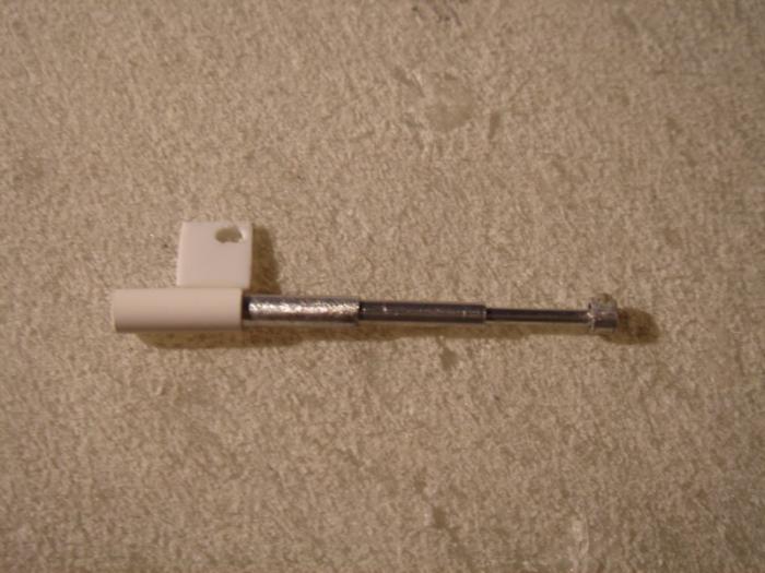

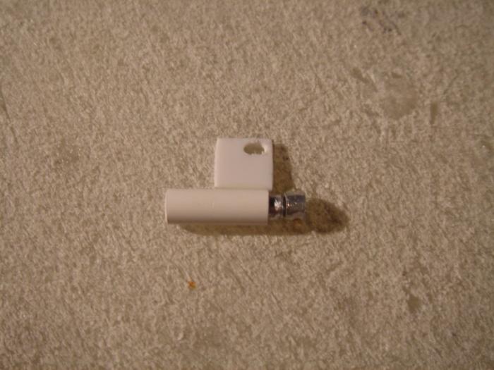

                                                        Ciao Daniele,
                                                        dunque il fissaggio dello sfilo allo chassis è molto semplice: è composto da un listello di ottone e due tondini di alluminio che lo centrano.
                                                        Il tutto è unito allo chassis con due fori in quest' ultimo.
                                                        • daniele87cola
                                                          • 01/11/2012
                                                          • 647
                                                          #58
                                                          ma in quel modo ruota solo per il retro (classico ribaltamento cassone)
                                                          • gos00
                                                            • 12/07/2014
                                                            • 105
                                                            #59
                                                            In realtà lo sfilo riesce a compiere i tre movimenti; ciò è permesso dal foro ovale, sull' aggancio del pistone, e dal gioco, purtroppo non si vede bene in foto, tra i due tondini di alluminio.
                                                            L' ho già provato il sistema e devo dire che funziona meglio di quanto mi aspettassi.

                                                              #60
                                                              ora capisco!! bravo!! ottimo lavoro allora! sta venendo bene!
