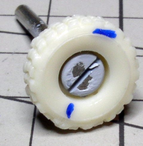

No, figurati! In 1/24 il battistrada puoi permetterti anche di autocostruirlo a pezzettini di listelli evergreen da quanto è grande, ci vuole "solo" molta pazienza a farsi non so quanti tasselli!!!
x Rammer
Come vedi la resina lavora bene, bolle zero, però è molto dura e fragile e il battistrada l'ho dovuo piegare prima che indurisse completamente, perché prima ne avevo rotti due tentando di piegarli dopo induriti, scaldandoli col phon: infatti immediatamente si piegano ma in un attimo si raffreddano (causa lo spessore fine) e non hai il tempo di sagomarli per bene. Se invece sformi prima che sia indurito completamente, te lo lavori come uno spaghetto ed è completamente elastico.

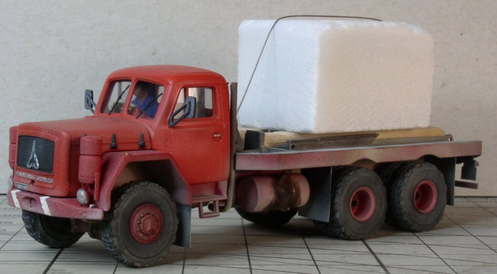

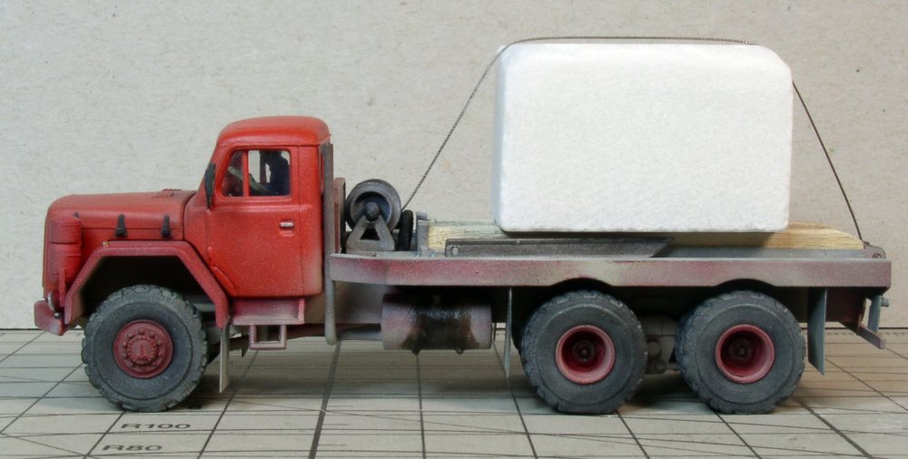

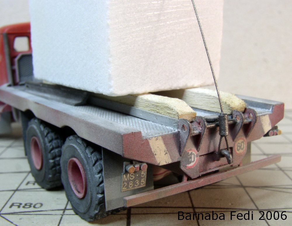

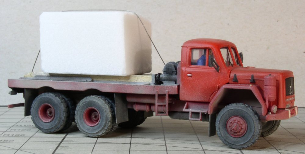

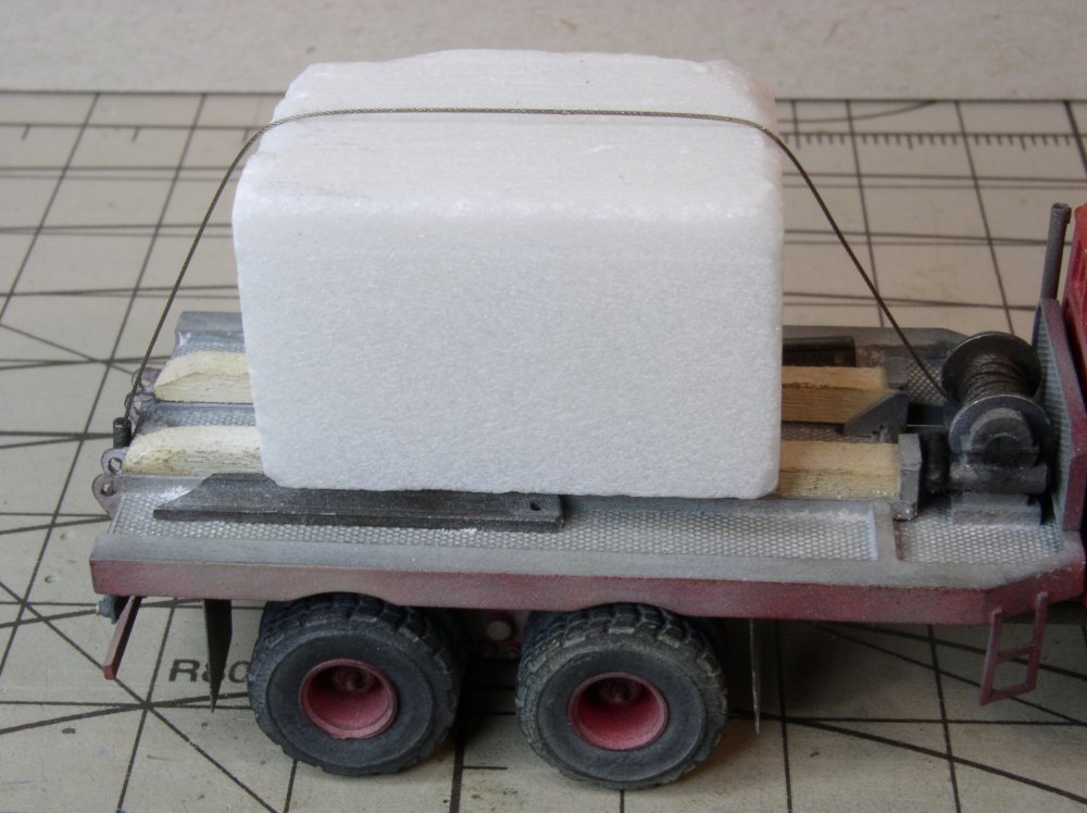

sincetamente e' uno spettacolo!!! COMPLIMENTONI e' davvero bello ....
solo 2 piccoli particolari mi fanno pensare:
-la corda del verricello non si potrebbe invecchiare un pochino ??
-il blocco non e' un po troppo squadrato e grandicello....di solito i blocchi sono rovinati agli angoli ...
non sono critiche sono solo curiosita'...!
voto 10!Giorgio - MMT STAFF
Grazie a tutti per i commenti ed in particolare ringrazio Giorgio per le osservazioni.
Per fare il blocco mi sono basato sulle misure del blocco "tipo", che è circa di 180 x 200 x 280 cm. In effetti appare un po' alto, ma credo che questo dipenda dal fatto che il Magirus ha la cabina relativamente bassa (circa 250 cm), rispetto ad un camion a cabina avanzata.
Il blocco è abbastanza preciso, anche se gli spigoli (in particolare quelli della faccia superiore) presentano un po' di rotture. Se dai un'occhiata alle foto dei camion pubblicate qui http://www.forum-macchine.it/showthread.php?t=4925 , vedi che a volte i blocchi vengono trasportati già riquadrati, a volte sono informi. La mia intenzione era riprodurre un blocco riquadrato.
Per quanto riguarda la fune, in effetti è un po' troppo nuova soprattutto nella parte terminale: quel tratto l'ho verniciato ieri dopo averla chiusa e, in effetti, un po' di invecchiamento non gli farebbe male. Grazie per avermelo fatto notare, stasera la sistemo!
Bellissimo Barnaba, un nuovo capolavoro!!!! Riguardo alla corda ti darei un consiglio: se possibile falla aderire alla faccia superiore del blocco di marmo, in modo che sembri effettivamente tesa...
Riguardo all'invecchiamento secondo me è perfetto così come è, ciao e complimenti ancora!www.webalice.it/m.pirola
Hai ragione, la fune non è troppo tesa; ho cercato anche di forzare delle piegature nei due punti di contatto col blocco prima di fissarla, ma il limite grosso è stato che non potevo esagerare a tenderla troppo perché mi avrebbe staccato il gancio posteriore oppure qualche parte del verricello: bene o male si tratta di piccoli pezzi in plastica o resina, a volte incollati con colla cianoacrilica, dunque non resistono più di tanto alla trazione che può esercitare un cavo d'acciaio.

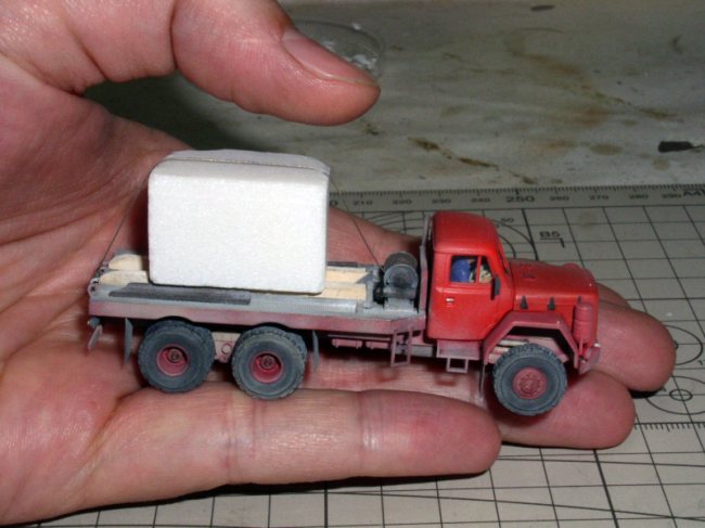

Barnaba, un consiglio: pubblica una foto del modellino nel palmo della tua mano, così ci rendiamo conto meglio delle dimensioni (ora posso soltanto immaginare, ma una foto sarebbe più efficace) e raddoppiamo i complimenti (perchè restiamo ancor più stupefatti nel vedere un tale realismo in una scala così piccola)!!!www.webalice.it/m.pirola

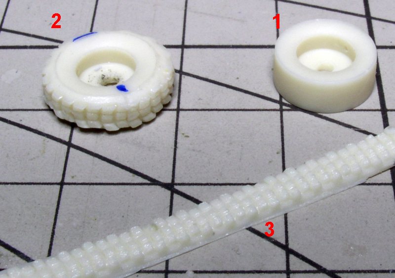

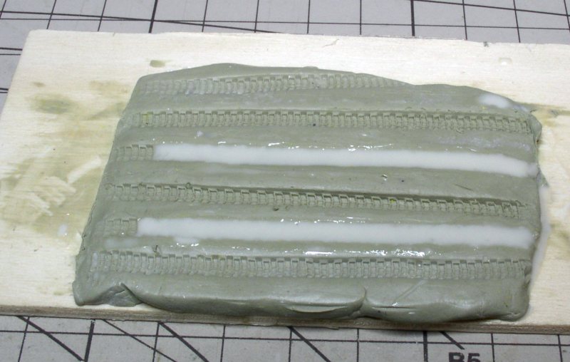

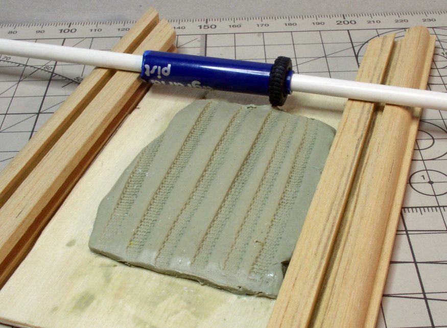

Le istruzioni su come ho fatto le ruote le trovi alla pagina precedente di questo argomento: http://www.forum-macchine.it/showpos...9&postcount=28.
Il battistrada è preso dalle ruote del 330-30 ANW della Herpa, perché quello non saprei realizzarlo da solo.
Di seguito magari metto la sequenza dettagliata del procedimento.
La cosa è piuttosto semplice:
1) per ottenere la parte interna del pneumatico ho asportato la parte esterna montandolo su minitrapano e "tornendolo" a mano (foto 1).
2) Fatto questo, per ottenere il battistrada mi sono fatto uno stampo facendo rullare una gomma col battistrada desiderato su uno strato di plastilina: ho usato quel sistema guida che si vede in foto per mantenere la profondità della traccia costante.
3) Poi ho colato la resina nello stampo e ho arrotolato la "fetuccina" ottenuta sulla carcassa della ruota precedentemente tornita.
4) A questo punto basta incollare e stuccare il tutto ed il gioco è fatto.
Le ruote in gomma invece, quando è possibile, le scanso come la peste!
Questo per vari motivi:
- si tratta di materiali che reagiscono "a modo loro" ai colori
- si lavorano male con lime, carta vetrata, frese ecc
- capita a volte che col passare del tempo insorgano delle crepe e si rompano
Insomma preferisco una ruota in un materiale duro, come la resina.

Interessante l'idea della mano: ecco fatto!
Accidenti è veramente piccolo! Come fai a renderlo così... perfetto?
Sapevo che la scala 1/87 fosse piccola, ma vedere questa foto aiuta ancora di più a rendersi conto di che capolavoro hai fatto. E' davvero uno spettacolo!
Ah, grazie per aver fatto e pubblicato la foto!
