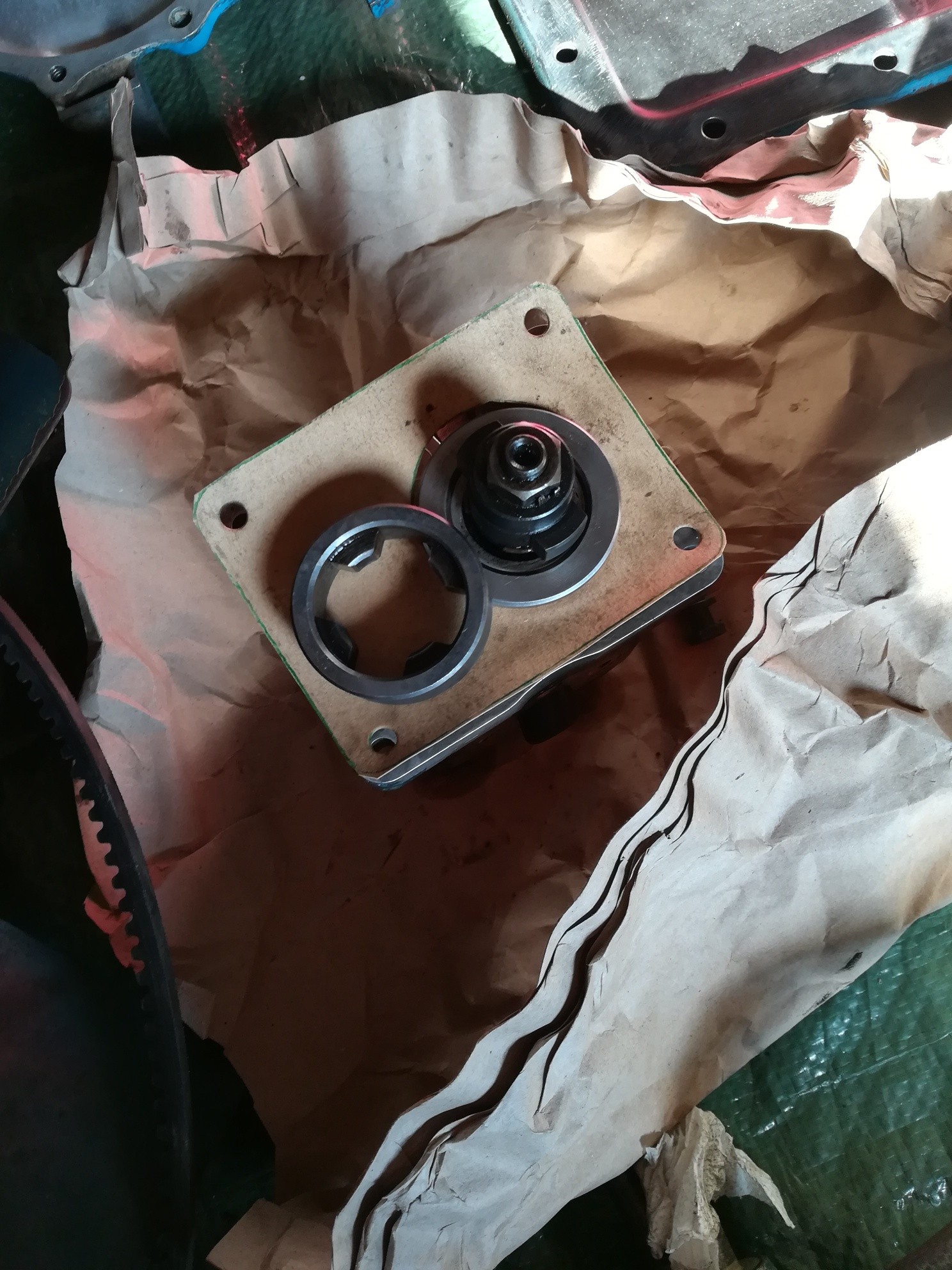

. Nel 4 messaggio ti avevo chiesto come mai si è rotto l ingranaggio, dalla foto si vede che hai montato una pompa idraulica aggiuntiva oltre quella del sollevatore
ti chiedo questo perchè tu hai rotto l' innesto per la pompa idraulica a causa della mancanza dell' anello di centraggio e un altro anello che entra nel carter per mantenere la pompa ferma. Se compri il nuovo ingranaggio e lo rimonti cosi al 100 per cento si rompe di nuovo. Se non ti è chiaro fammi sapere. Saluti Stefano
Per Rendefra concordo con quanto hai scritto
STEFANO
Hai perfettamente ragione????, me ne sono accorto quando ho tolto la pompa del sollevatore ed ho visto questo anello che non avevo montato,
aggiungo pure che perdeva olio dal tubo di ritorno del serbatoio aggiuntivo a mia insaputa mentre lavoravo con apripista... Adesso ti chiedo:ma tu parli di due anelli mancanti io avevo capito solo uno?

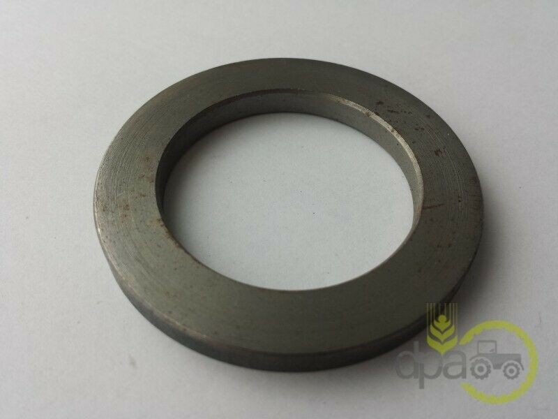

Buongiorno, il codice è giusto per l' anello pompa idraulica 5118569
poi cè nè un altro anello centraggio con codice 5118568.
Nelle pompe ci dovrebbe essere una freccia con il senso di rotazione per vedere in che senso gira. Bisogna controllare anche che mettendo la pompa idraulica sollevatore vicino al motorino avviamento i tubi sia di aspirazione che quello che va al sollevatore sono lunghi quindi il mio consiglio lascia stare tutto come è tanto una volta che rimonti tutto con i due anelli pompa idraulica e centraggio non ti darà piu problemi.
Inserisco una foto con i due anelli
STEFANO
