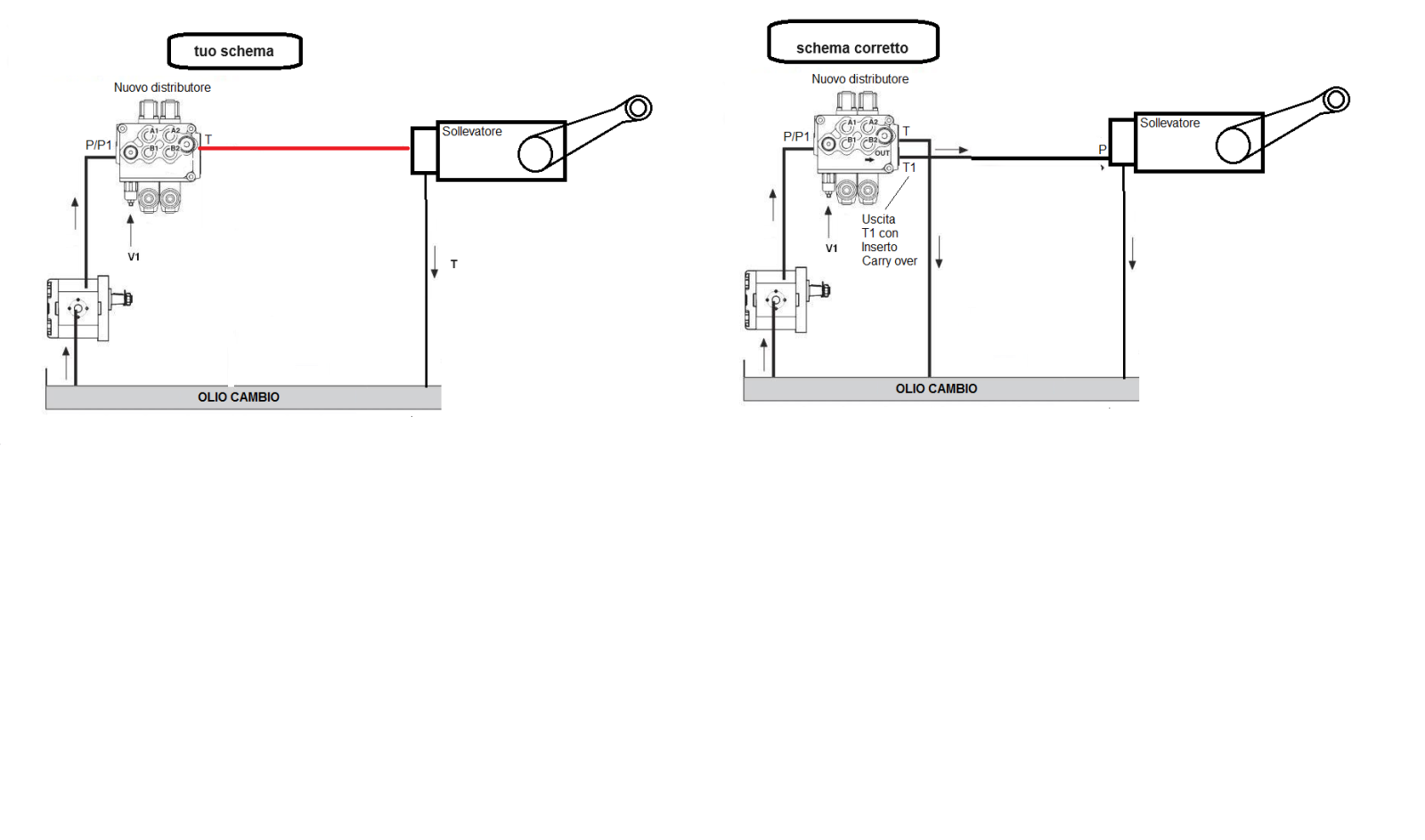

                                  Ci provo ancora, ma poi significa che come insegnante non valgo nulla (per fortuna che non è il mio mestier :-))....
                                  Dallo schemino allegato che ho preso dal web e corretto, si vede subito che nello schema che rappresenta il tuo sistema, il tratto rosso del nuovo distributore (uscita T - sta per tank --- serbatoio) che dovrebbe essere sempre a pressione pari a zero, lo è solo quando il sollevatore non lavora.
                                  Quando invece il sollevatore lavora c'è pressione dove non dovrebbe esserci e quindi:
                                  1) potrebbe danneggiare il nuovo distributore;
                                  2) non si sa cosa accade quando si azionano le leve del nuovo distributore; potrebbe succedere che la contropressione nel tratto rosso non fa scaricare le manovre.
                                  Ora ritengo il problema sviscerato e mi fermo qui.
