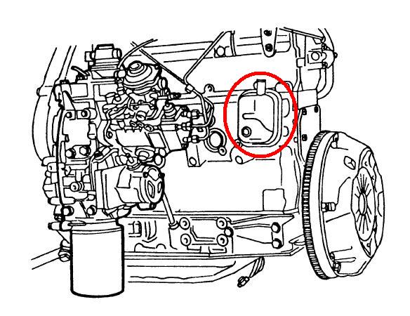

    Ciao, intendi dire l'oggetto evidenziato in questa immagine?
      Si è proprio lui!!!! sarà il solo colpevole?
        Magari fosse solo lui il colpevole.
        E' una semplice scatoletta che comunica con l'interno del basamento sopra il livello dell'olio in coppa e raccoglie e sfiata all'esterno, tramite un tubo che nell'immagine non si vede, i vapori d'olio (e di altro tipo) quando superano la pressione atmosferica.
        Potrebbe essere qualcosa di serio, oppure una cosa da niente che si risolverà da sola.
        Esce molto olio oppure solo qualche goccia di tanto in tanto?
          praticamente se vai sopra i 70 fai 20Km con "soli" 3 litri di olio motore che escono a goccie continue da quel tubo. Fa anche una certa impressione vederlo da dietro buttar fuori tutto quell'olio

              Per sputare così tanto olio dev'esserci una grande pressione all'interno del basamento.
              Se riscontri anche un avvertibile calo di prestazioni, potrebbe essere pistoni/segmenti/canne che son troppo usurati oppure guarnizione delle testa rovinata che mette in comunicazione la compressione nella camera di scoppio con uno dei passaggi olio.
              Se invece non riscontri calo di prestazioni potrebbe essere un'entrata di aria in un tubo in depressione del servofreno. Era uno dei problemi della Ritmo diesel, ricordate? Può succedere anche sui camion con servofreno a depressione, anche se al giorno d'oggi è molto raro.
              Trovi la frenata e il comportamento del pedale freno sempre uguale o peggiorata?

                Con una perdita di olio cosi grande dallo sfiato causata solitamente dalle fascie elastiche che non tengono dovresti notare difficoltà all'avviamento oppure irregolarità nei giri motore.....
                Il motore si avvia bene a freddo?
                Gira bene o zoppica quando è in moto?
                Controllerei bene quel decantatore di fumi ed il tubo di scarico,potrebbero esser otturati!causando un eccessiva pressione in monoblocco e la conseguente perdita d'olio.
                Prova a smontarlo e pulirlo,controlla che soffiandoci dentro l'aria esca liberamente senza troppa resistenza o al limite cambialo .

                      Allora fai verificare tutte le tubazioni in depressione che non siano bucate (da sfregamento), tutti i raccordi, il servofreno (potrebbe avere la membrana forata o altro).
                      Il depressore normalmente aspira dopo ogni frenata l'aria contenuta in una delle due camere del servofreno e vi ristabilisce il vuoto.
                      La piccola quantità di aria aspirata nel servofreno viene scaricata all'interno del basamento e in condizioni normali non lo mette in pressione, essendo appunto solo pochi cm3 ad ogni frenata.
                      Se invece da qualche parte entra aria, il depressore diventa un compressore e pressurizza l'interno del basamento fino a buttare fuori l'olio.
                      Sempre che sia questo il tuo problema, la mia è solo una (possibile) ipotesi.
