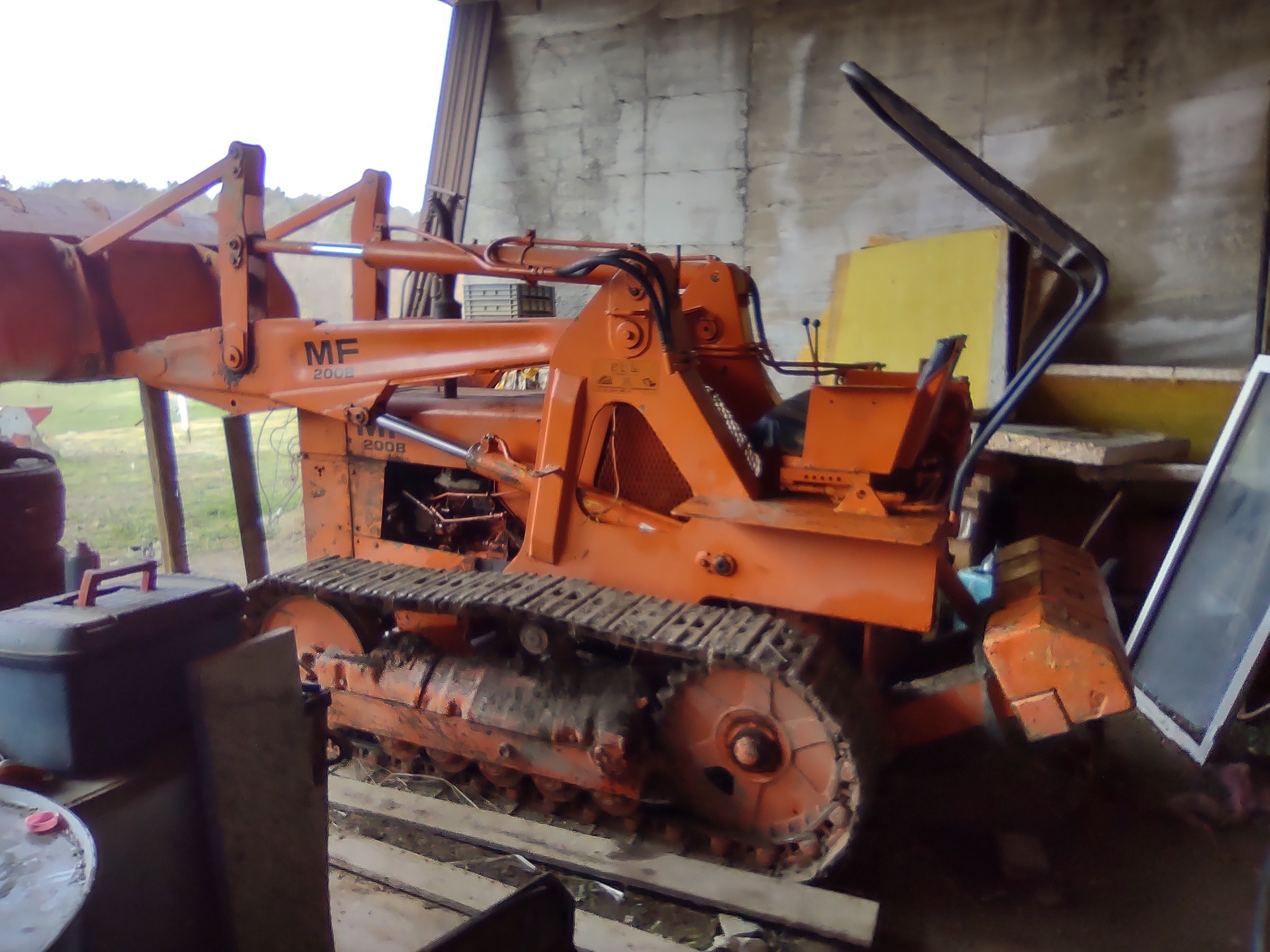

ho visto che hanno fatto delle saldature al posto delle "cravatte "imbullonate che tengono la parte bassa del carro ne mancano un paio ...probabilmente si sono rotte o i bulloni si sono spezzati come ho sentito con la mano, ed in campagna l'hanno aggiustata così alla meno peggio......ho acquistato questo mezzo con totale inesperienza per fare dei lavori intorno casa e spianare il campo,ma mi piace, sabato gli ho dato una controllata ed ho visto che ci sono da sistemare diverse cose e con calma penso di farle, ma và in moto che è uno spettacolo ...anzi scusate l'inesperienza non è una 200 come ho scritto,ma una244 penso del 1991....grazie anche del consiglio sul radiatore..

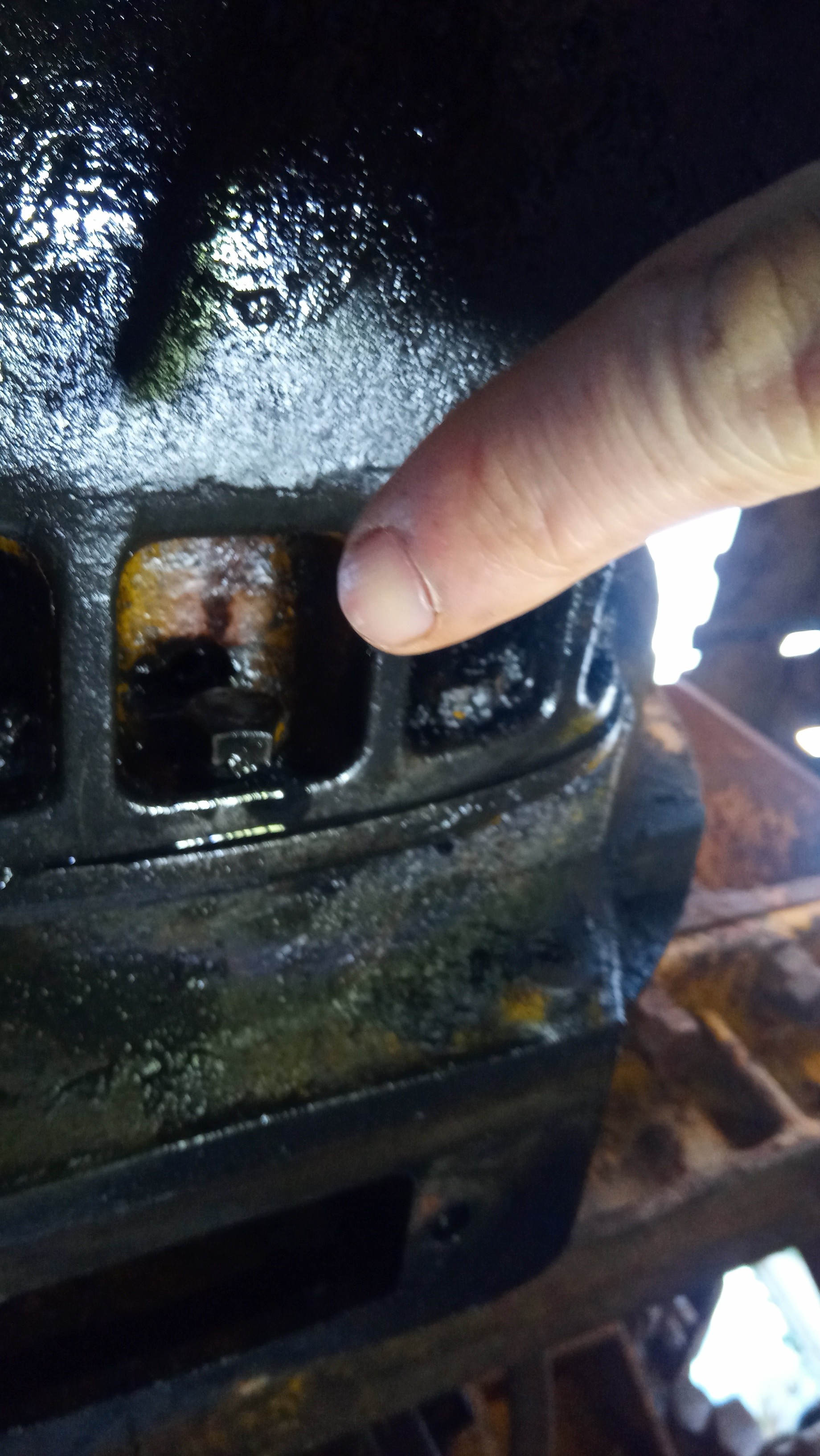

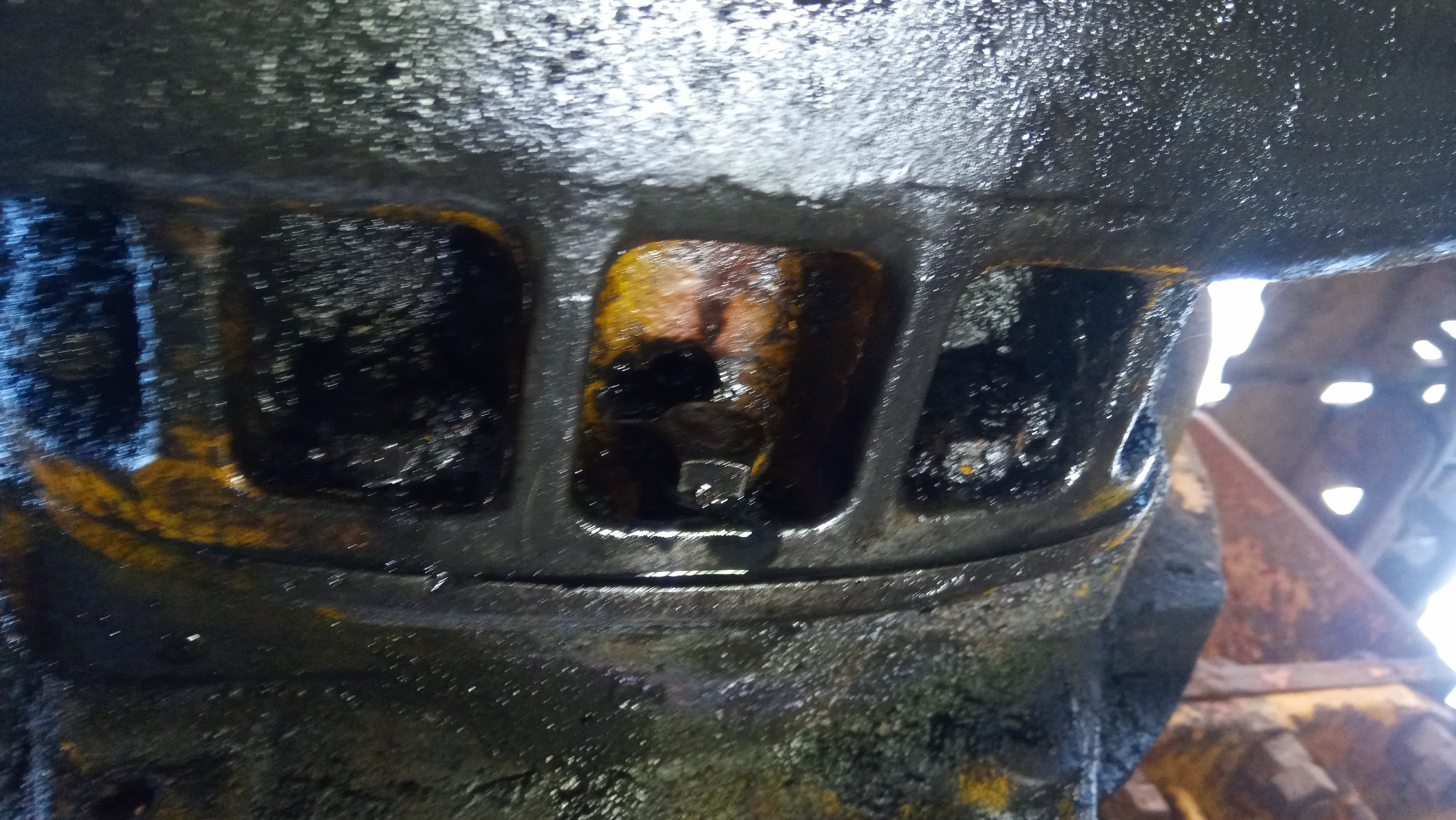

Buonasera a tutti, chiedo cortesemente un'informazione. Possiedo una PALA MF200B ho notato una consistente perdita d'olio tra la coppa e la frizione, da uno scarico. Qualcuno sa darmi una risposta su come risolvere il problema...allego 2 foto. grazie2 Foto
