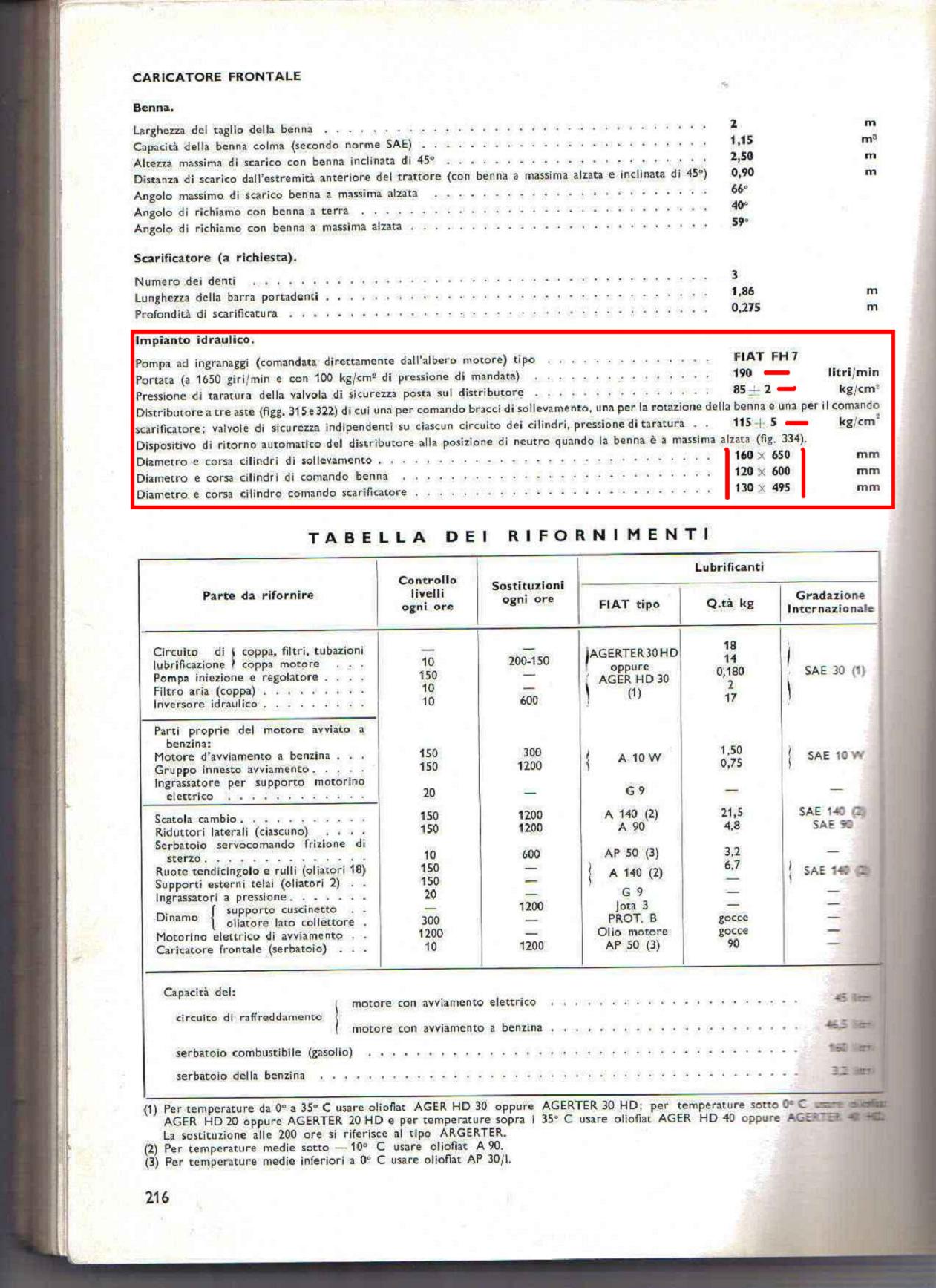

Originalmente inviato da dareos Visualizza messaggioquesto è quanto riporta il manuale officina ufficiale fiat dell'epoca
problema ad alzare non ne ho in nessuna condizione, l'unico problema è leggermente lenta anche se: sia con benna vuota che piena i secondi x raggiungere l'altezza max sono sempre gli stessi. una volta infilai un dente della benna in un ceppo e la pala iniziò a pattinare, provai ad alzare la benna e si alzò il posteriore della pala....
mi viene in mente una cosa....non e che per caso la leva del distributore nn apra interamente il passaggio rallentando la velocità? Puoi fare una prova semplicissima: stacchi un tubo che va sul sollevamento , lo metti in un fusto e conti con un cronometro i tempi mettendo il motore a 1650 giri...!90 litri al minuto di portata di pompa dovrebbero fare salire la benna come una fucilata...calcoli il volume dei cilindri di sollevamento e se la matematica nn e un opinione, i conti dovrebbero tornare...L alternativa e montare un flussometro in uscita dalla pompa, ma nn so se possiedi quello strumento...
