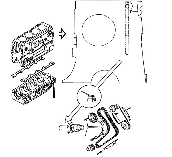

    Il tendicatena automatico montato sul (vecchio) Daily 4x4 ha un disegno leggermente più complesso di quanto si potrebbe pensare guardandolo esternamente.
    Allego la relativa documentazione, scusandomi per la scarsa qualità grafica, ma ho solo questa.
    Ci sono un mucchio di parole per spiegarne il funzionamento, ma poi in realtà è molto semplice da manipolare, l'importante è assicurarsi che il meccanismo interno di protezione antiritorno sia "armato", altrimenti potrebbero esserci dei problemi.
    In breve, la spinta è data solo dalla molla interna, l'olio che arriva dal motore non serve a spingere il pistoncino ma serve a far comportare questo tendicatena analogamente ad una punteria idraulica (ammortizza i movimenti e recupera l'allungamento della catena), il meccanismo interno antiritorno impedisce che il pistoncino, in presenza di forti contraccolpi, rientri troppo sfasando la distribuzione.

        Ciao, se dalla "culatta" del tendicatena vedi spuntare la testa di una vite hai il tipo vecchio a regolazione manuale, ed è logico perchè quello automatico è stato adottato solo successivamente.
        Richiede il ritensionamento manuale ogni tanto perchè non recupera automaticamente l'allungamento della catena e le usure.
        In questo momento non ho sottomano le istruzioni e non sono sicuro di averle, ma le cercherò.

                  Ciao, trovata la documentazione.
                  Gli attrezzi per posizionare le corone sono nella figura 189. Sono spine di diametro 6 mm (per l'esattezza 5,8 mi sembra), vanno bene anche delle punte da trapano.
                  Il settore graduato sul volano si usa solo se il motore è staccato, con motore su veicolo dovresti avere un riferimento sulla finestrella superiore della campana frizione.

                                  Ciao, direi che la cosa migliore sia seguire le indicazioni di Rendefra al messaggio #14.
                                  Circa i dubbi sulla spinta della molla, non è una cosa misurabile solo premendo a mano il pistoncino e immaginando che non spinga abbastanza: occorre considerare che, sia per il tenditore automatico che per quello manuale, non è solo la molla che tende la catena, ma a questa si aggiunge la pressione dell'olio motore, e quindi è un parametro misurabile solo con attrezzatura e modalità di prova specifica.
                                  Mi sembra di aver capito dalla tua descrizione che i problemi si son verificati in presenza di entrambi i tipi di tenditore (manuale e automatico), quindi la causa potrebbe essere stata un'altra, che però non riesco ad ipotizzare.
                                  EDIT
                                  Ripensandoci, per un danno di quel genere mi vengono in mente due possibilità, alquanto improbabili ma possibili (e la seconda accadde realmente , lo fecero davvero in una caserma ...):
                                  1) condotto che porta l'olio al tendicatena chiuso, da sporcizia o da guarnizione piena (vedi figura). Il condotto verticale che fa salire l'olio alla testa ce l'hanno sia il motore a catena che quello a cinghia, ma il foro che fa comunicare anteriormente questo condotto con il tendicatena ce l'ha solo il motore a catena, per tutto il resto il basamento è uguale.
                                  2) avviamento del veicolo a spinta IN RETROMARCIA spingendolo velocemente con un altro veicolo

                                        Non deve esserci una posizione "zero" del tendicatena ma un gioco da 0,50 a 0,70 mm.,perché "zero" viene inteso senza gioco. Meccanicamente non può lavorare a "zero" il tendicatena ci sarebbe un'usura immediata delle parti in movimento ( catena ) e quelle di attrito ( pattini ).

                                            Con il tenditore manuale, come già detto non ricordo. Ma con il tenditore automatico il gioco si misura esclusivamente tra la catena già tesa dall'azione del tendicatena e ognuno dei pattini fissi.
                                            Originalmente inviato da adri957 Visualizza messaggio
                                            ...(però.... se fosse quello automatico non lascerebbe alcun gioco fra sè e catena...qualcosa non mi torna...).
                                            E' proprio così, di sicuro il pattino mobile, spinto dal tendicatena, è costantemente a contatto della catena, altrimenti come farebbe a tenderla?
                                            Essendo il tutto abbondantemente lubrificato, il cuoio che riveste i pattini ha, in condizioni normali, un'usura limitata e una lunga durata.
                                            Non so se per il tendicatena a recupero manuale i materiali o il tipo di contatto siano diversi.
                                              Il gioco fra pattini e catena, come da manuale, si regola allentando i bulloni o i dadi che fissano i pattini e spostando questi ultimi controllando con l'aiuto di un calibro a spessore che sia nei valori compresi. Dopodichè si fissano dadi o bulloni ed il gioco è regolato. Nessun intervento sul tendicatena.

                                                Il gioco viene dato dalla molla " precaricata " dentro il pistoncino....... e la pressione dell'olio a sua volta lo deve mantenere costante .

                                                  Io, senza sapere le cose, con un po' di buon senso e "praticaccia" lo porterei a contatto dando una tensione ragionevole* alla catena, e poi darei alla vite di registro 1/4 o 1/2 giro indietro.
                                                  * come per quando si tendono le cinghie, non ditemi che usate tutti il tensiometro elettronico a frequenza , le tirate fino a quando vi sembra giusto secondo la vostra esperienza, la vostra "mano"!
                                                    Ciao, scusate la latitanza, ho avuto altre grane di tutt'altra natura.
                                                    Chiarito quindi che non si tratta del gioco fra catena e pattini, che si regola agendo sui pattini e non sul tendicatena, non resta che ciò che dice Engineman. Affidarsi al "sesto senso". Evidentemente il mio non deve essere molto buono, e forse nemmeno quello dei meccanici prima di me. Comunque anche io sinora ho fatto come suggerisci tu, usando però il rumore di sbattimento contro il carter come indicatore, e tensionando fino a quando il rumore spariva. Certo non è facile da distinguere fra mille rimbombi locali dato che il carter suona di per sè come una campana. Eppure i ripetuti incidenti al pattino inferiore mi suggeriscono che la catena fosse ugualmente male tensionata. Qualcuno ha una idea di cosa succede alla catena quando per esempio si scala marcia e l'albero invece di tirarla la rallenta? Ci vorrebbe un video per capire se il movimento di una catena troppo lasca o troppo tesa in quel frangente potrebbe essere un motivo sufficiente a svellere dopo un po' i bulloni del pattino inferiore. Comunque è tutto pronto, nel w/e il motore torna al suo posto, la catena è tesa a naso....e poi si proverà. Qualcuno ha mai messo in via provvisoria dei coperchi in plexiglas er guardare dentro cosa succede? Grazie. Ciao
                                                      Comunque il fatto del pattino divelto non cessa di stupirmi, mai sentito prima una cosa del genere!
                                                      Eh guarda, in attesa di qualcuno che possegga il manuale con la descrizione di tutta la procedura, non ti rimane che andare "ad occhio", oppure rivolgerti ad una concessionaria ufficiale Iveco.
                                                        Ciao,
                                                        purtroppo il manuale lo ho già e la procedura è indicata solo per il tenditore a recupero automatico che non ha regolazioni. Non so se sia mai esistita su un manuale iveco la descrizione della regolazione di questo. Probabilmente modelli molto vecchi, oppure anche altri mezzi come la fiat campagnola, che montavano un motore 2500 con catena e pulegge quasi identiche. Ci vorrebbe che qualcuno che frequenta qs forum avesse una vecchia campagnole ed il corrispondente manuale....
                                                        L'"officina specializzata iveco" non vuole sentir parlare di modifiche (giustamente non vogliono responsabilità) per cui mi rimontano solo quello automatico come da manuale...
                                                        Intanto ora il motore è tornato al suo posto attaccato al cambio, il prossimo weekend si mette in moto. Se nessuno interviene prima riferirò gli esiti delle prime prove.
                                                        Ciao e grazie
                                                          Ciao,
                                                          Ma perché...... non ha regolazione il tenditore automatico
                                                          Ren57
                                                            E' appunto quello che sto dicendo anche io rendefra. Io ho solo quel manuale e su quel manuale non è contemplato l'uso del tenditore a recupero manuale. Purtroppo la parola manuale ricorre con significati diversi. Bisogna vedere il contesto.... :-)
                                                            Spero così sia più chiaro.
