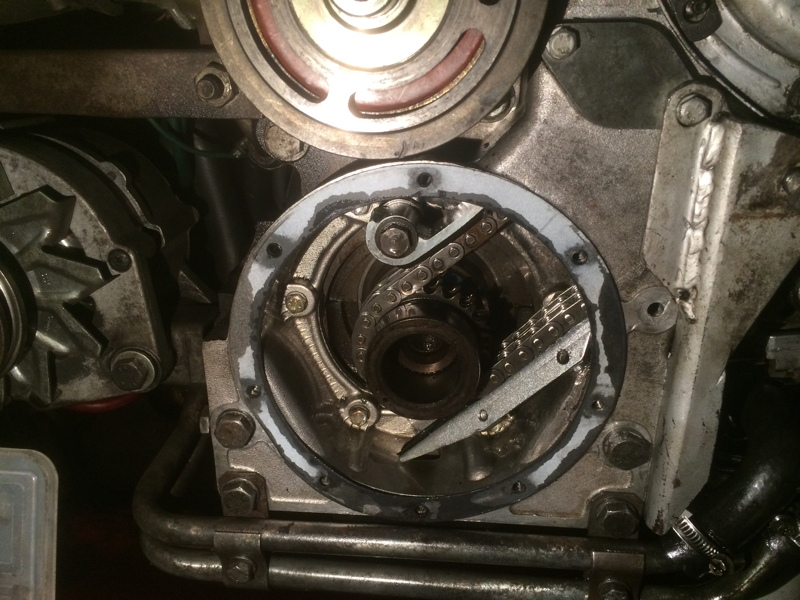

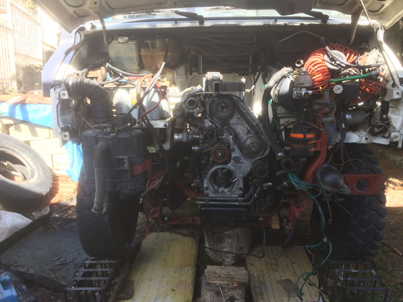

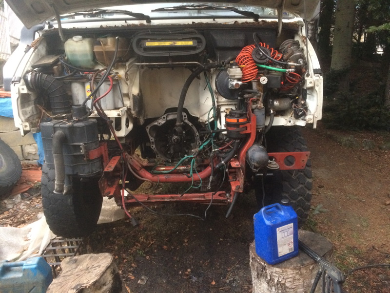

              • #37
                Ecco il resoconto della seconda parte della storia.
                Quindi alla fine dell'opera siamo passati da foto 1 a 2 a 3...
                E' il secondo motore che rifaccio completamente e richiudo in vita mia, quindi è comunque una certa emozione quando riparte. In ogni modo dopo le prime prove di messa in moto ho rifinito la taratura del tendicatena come specificato nel video precedente: ho regolato la vite in modo che dal punto di maggiore fuoriuscita con questa catena e questi pattini il piattello di arresto si trovasse a 3 mm (erano 2,6 per l'esattezza).
                Ho costruito sue coperchi in plexiglas ed ho potuto filmare anche il movimento dei vari organi al rallentatore. Durante l'accensione la velocità del motorino di avviamento consente un buon film ma ovviamente il motore gira a singhiozzo, mentre in moto gira troppo veloce anche per il mio rallentatore e non si coglie un gran chè. Però per quello che si vedeva sembrava tutto ok.

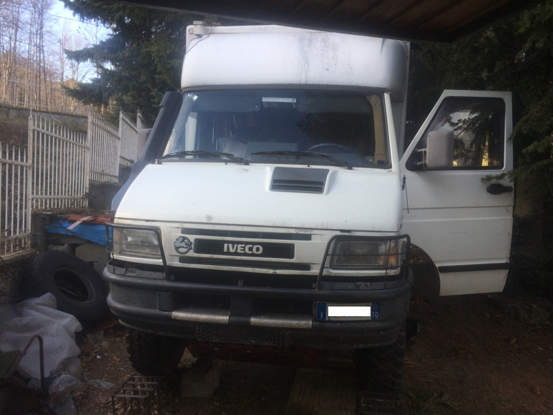

                Finito di rimontare ho potuto finalmente ripartire e dopo circa 50 Km sono arrivato "a casa". I 50 Km si sono articolati in circa 25 Km di strada di montagna (curve, salite, discese, qualche tornante) e 25 Km di autostrada/Tangenziale. Fino all'inizio dell'autostrada c'era solo qualche rumore di sbattimento della catena sul carter, ma da poco dopo l'inizio del tratto "veloce" (80kmh) si è ricominiciato a sentire il rumore del famigerato pattino che mi ha rovinato l'estate scorsa. Rumore orami inconfondibile per cui sapevo benissimo cosa avrei trovato al prossimo smontaggio.
                foto 5
                Per fortuna questa volta sono stati pochi Km e l'usura dei metalli è stata praticamente nulla
                ma resta comunque il problema del perchè sia risuccesso.
                Componenti tutti nuovi, tutto eseguito con precisione, nulla lasciato al caso, eppure la catena sbatte ancora contro il pattino. Sbatte abbastanza da smollare i bulloni e poi lo muove abbastanza da causarne lo svitamento e conseguente perdita. Il filetto dei due fori è questa volta integro probabilmente per il tempo limitato per il quale si è protratto il problema. In compenso i fori nel carter sono ridotti così
                foto 6
                Uno in particolare (il dx) è ovalizzato con circa 1 mm di eccesso di diametro. Segno credo che questo bullone ha ceduto per primo ed il pattino ha potuto basculare sul secondo bullone consumando il bordo del foro fino al distacco completo anche del secondo bullone
                L'ultima cosa che restava da verificare a questo punto era la catena, che ad una prima ispezione era apparsa già a settembre dopo il primo guasto assolutamente integra. Occorre ricordare che all'origine del disastro ci fu il blocco della puleggia pompa con slittamento catena e piegatura dei denti della puleggia. Eppure nessuna delle boccole dei perni che raccordano le maglie aveva riportato nemmeno un graffio.
                Quindi ho controllato nuovamente le maglie una ad una, ed ho scoperto che ce ne sono due semigrippate, che possono oscillare ma non completamente e poi stentano a ritornare. Inoltre ho messo la catena in forno a 130° per vedere un eventuale allungamento a caldo ma come mi aspettavo non è nemmeno misurabile. In compenso a caldo le maglie semigrippate sono quasi completamente grippate. Possibile quindi che gli effetti della piantata fossero più sottili ma presenti. Sono andato a Iveco e ho chiesto di visionare una catena nuova e... questa è più lunga di circa 6 mm in totale! L'unica possibile spiegazione è che si sia stirata, ed in effetti se ogni maglia avesse ceduto di 4/100 si avrebbe lo stesso allungamento senza che confrontando le singole maglie si possa osservare alcunchè.
                Ho lasciato la catena in iveco, prendendomi il weekend per riflettere sul da farsi, poichè costa 250 euro ivata e spiacerebbe cambiarla se la causa fosse altrove.
                Per ora non sono giunto a nessuna conclusione, mi sembra tuttavia il candidato più probabile, considerato che tutto il resto è nuovo, ed il tendicatena è regolato in modo certo.
                Se non mi vengono in mente altre alternative lunedì si acquista e martedi si cambia e si riprova.
                Unico tarlo, ma tremendo....: e se non funziona di nuovo la prox volta cosa cambio....?
                Grazie a tutti per l'attenzione fin qua.
                Qualsiasi commento, considerazione ragionamento, tentativo di aiuto sono evidentemente i benvenuti.
