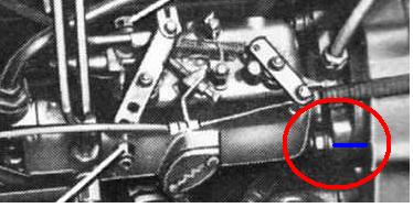

Ti dovresti trovare una situazione molto simile a quella della foto, nella zona indicata dal cerchio rosso fai un segnale fra pompa e basamento come indicato dal trattino blu, quando rimonti la pompa fai combaciare i riferimenti (trattino blu) e la pompa sarà in fase.Originalmente inviato da adriano.tabone Visualizza messaggiomi serve la procedura per sfilarla dal motore tutti i riferimenti

no, questo è solo un aspettoOriginalmente inviato da adriano.tabone Visualizza messaggioho segnato la posizione , basta questo per sfilarla ?
si, dovrebbe essere così però è meglio (anzi necessario) che tu metta delle foto per essere sicuri, ovviamente la messa in fase della pompa presuppone non solo il rimontaggio nella stessa posizione della pompa stessa ma anche di tutti gli ingranaggi (o altro cinematismo di comando) della distribuzione, perciò bisogna verificare (prima di smontare) di aver individuato tutti i riferimenti necessari (sulla distribuzione) per effettuare poi l'esatto montaggio.Originalmente inviato da adriano.tabone Visualizza messaggiomi ha parlato di un ingranaggio nel carter frontale l,albero della pompa ha un mille righe con tacca di riferimento ?

trattasi di pompa rotativa cav (lucas, rotodiesel, delphi) serie DPA, la perdita avviene perche gli o-ring del perno acceleratore (ed anche quelli dello stop) non garantiscono più la tenutaOriginalmente inviato da pe49 Visualizza messaggioe´del trattore ford 3000 ed e´la stessa pompa come nella foto sopra

non simile ma ugualeOriginalmente inviato da pe49 Visualizza messaggioe´di una pompa simile
infatti sotto il coperchio vi sono molle e tiranti che, se non si conosce l'esatta modalità di montaggio, difficilmente si rimettono in posizioneOriginalmente inviato da pe49 Visualizza messaggioho capito che e´un bel casino metterci mani
